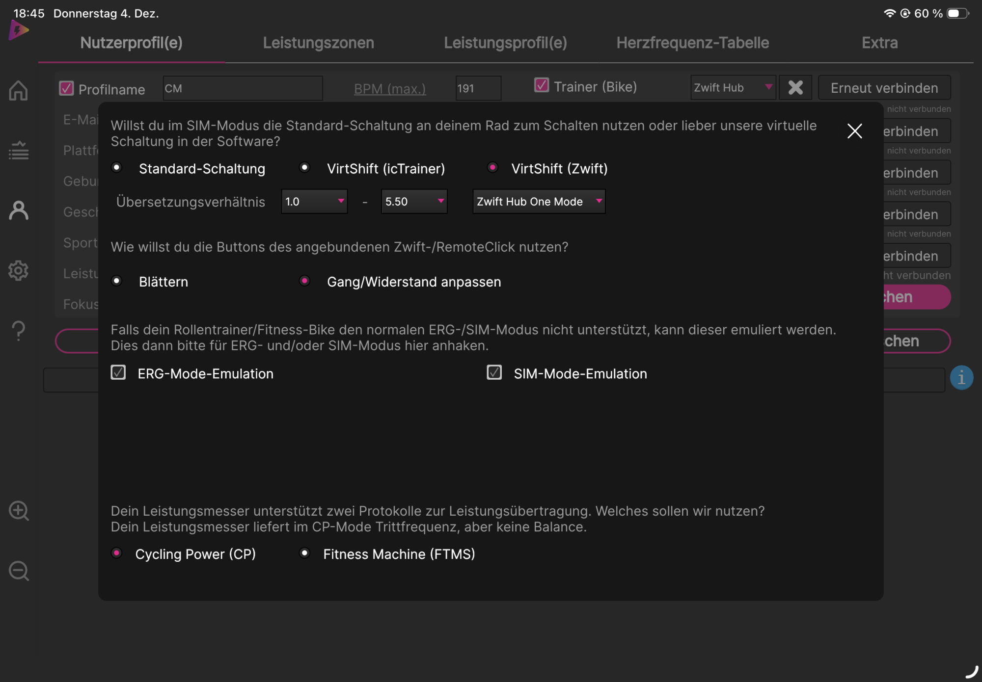

@cm1702 Bitte einmal ein Logfile über den Hilfedialog schicken. Wir haben etwas für den Wahoo Kickr Core 2 anpassen müssen, es sollte aber eigentlich abwärtskompatibel sein. Welchen Kickr hast du genau?
@cm1702 und welche Modus hast du in weitere Einstellungen ausgewählt. Der ERG-Modus sollte im Modus Standard-Schaltung immer gehen. Nur im Modus "Virtshift (Zwift)" hat Wahoo gerade ein größeres Firmware Update ausgerollt.
Ich habe da nix verstellt zur letzten Indoor Einheit vorgestern - da funktionierte noch alles.
Es ist aber auch kein Wahoo Trainer, sondern ein Jetblack (?) Zwift Hub, also 1. Generation.
@cm1702 Wenn du nur im ERG Modus trainieren möchtest, dann klappt die Einstellung Standardschaltung auf jeden Fall. Die Einstellung "VirtShift (Zwift)" für das virtuelle Schalten im SIM-Modus schaue ich mir morgen an. Da ist das Protokoll leider nicht öffentlich und jede Rolle reagiert hier anders.
hab nochmal kurz probiert, Standard funktioniert👌🏻ERG reicht mir, danke für die schnelle Hilfe/Lösung.

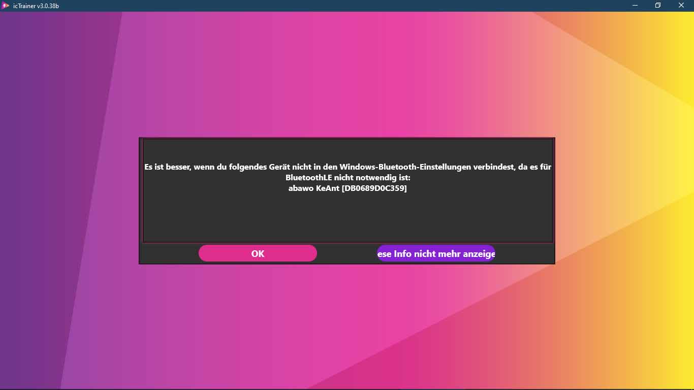

Ich betreibe ein Kettler AX2 Ergometer mittels KeAnt. Diese irreführende Fehlermeldung erschien, als ich das erste mal startete, nachdem ich KeAnt zuvor mit dem Notebook gekoppelt habe.
Wenn man KeAnt ohne Windows-Kopplung mit dem PC verbindet, werden zwar die Daten in Rchtung Notebook übertragern, aber die Steuerung vom IcTrainer zum Ergometer funktioniert nicht. Der KeAnt muss also zwingend über die Windows-Bluetooth-Einstellung gekoppelt werden, damit wattgesteuert trainiert werden kann.

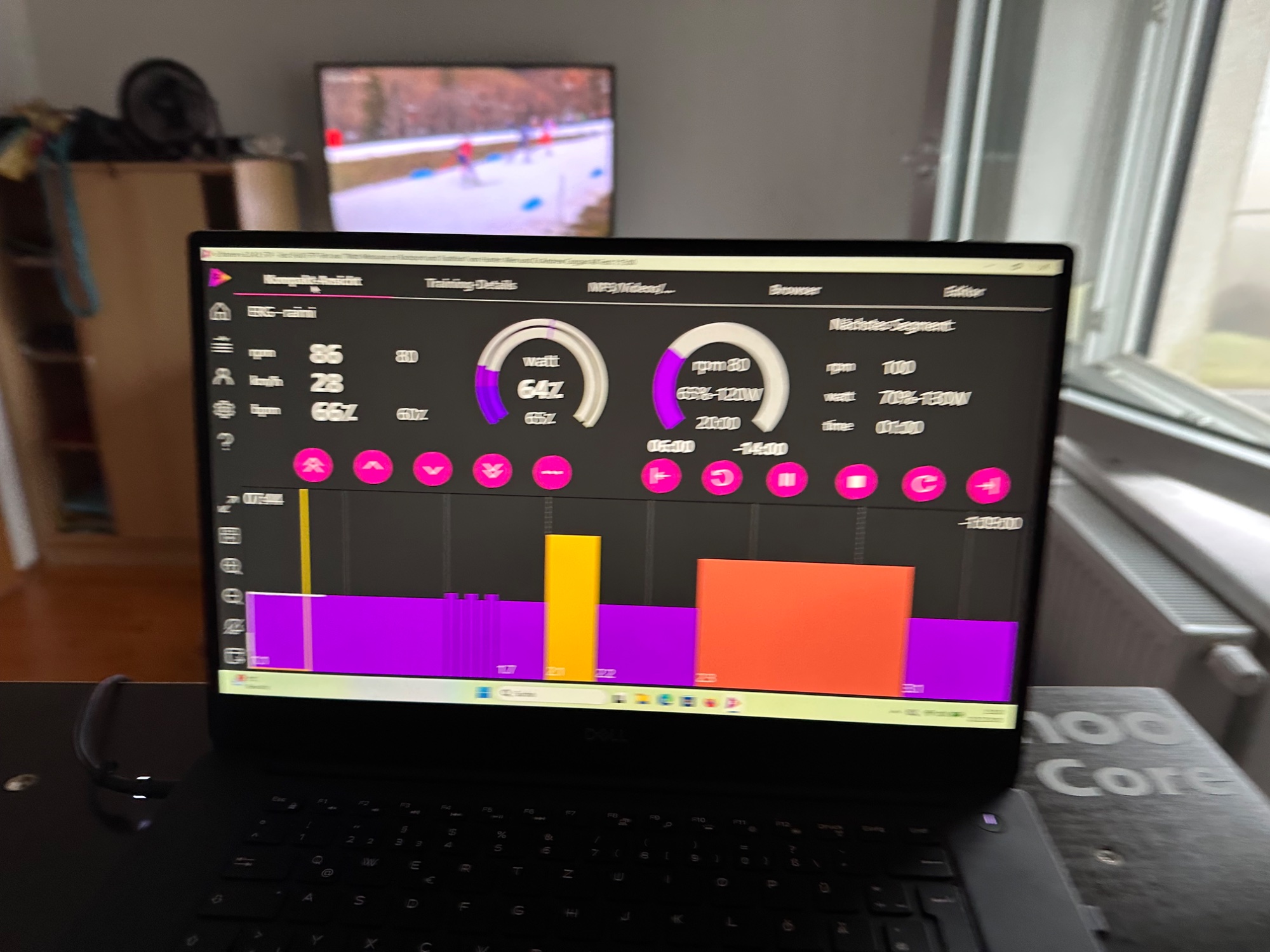

@raimi-27 Ich habe die Frage ehrlich gesagt noch nicht verstanden. Was möchtest du in der Anzeigebauf Strava genau anpassen? Das von icTrainer hochgeladene Bild zur Einheit? Was würdest du daran anpassen wollen?
Leider ist mein gemachtes Foto während des tretens verschwommen.
Bei dieser Darstellung links wo pbm steht hätte ich gerne die getretenen Watt Werte wie im Kreis wo Watt % zu lesen ist
