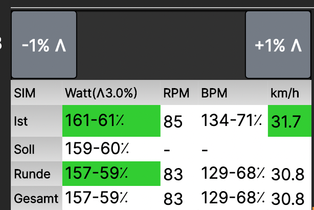

Ich nutze diese Anzeige sehr oft während des Workouts. Dort bekommt man u.a. farblich angezeigt ob man im gewünschten Bereich fährt.
Kann man die Range wann eine andere Farbe angezeitgt wird irgendwo einstellen oder ist diese fest? Ich meine momentan steht sie auf 5%, richtig?
Andere Frage: Kann man Einfluss auf die +/- Buttons nehmen und einstellen wie groß die Sprünge sein sollen. Beispielsweise einen direkten Sprung von 3% anstatt wie angezeigt nur 1%?
Wie bekommt man denn diese Anzeige auf dem Mac?
Du klickst oben links in dem Bereich auf die schwarze Fläche über den Buttons, erster Klick zeigt dann die Wertenin FTP Prozent an, zweiter Klick geht auf die Tabelle, Klick auf den schwarzen Bereich zwischen den Buttons zurück zur Ursprungsansicht.

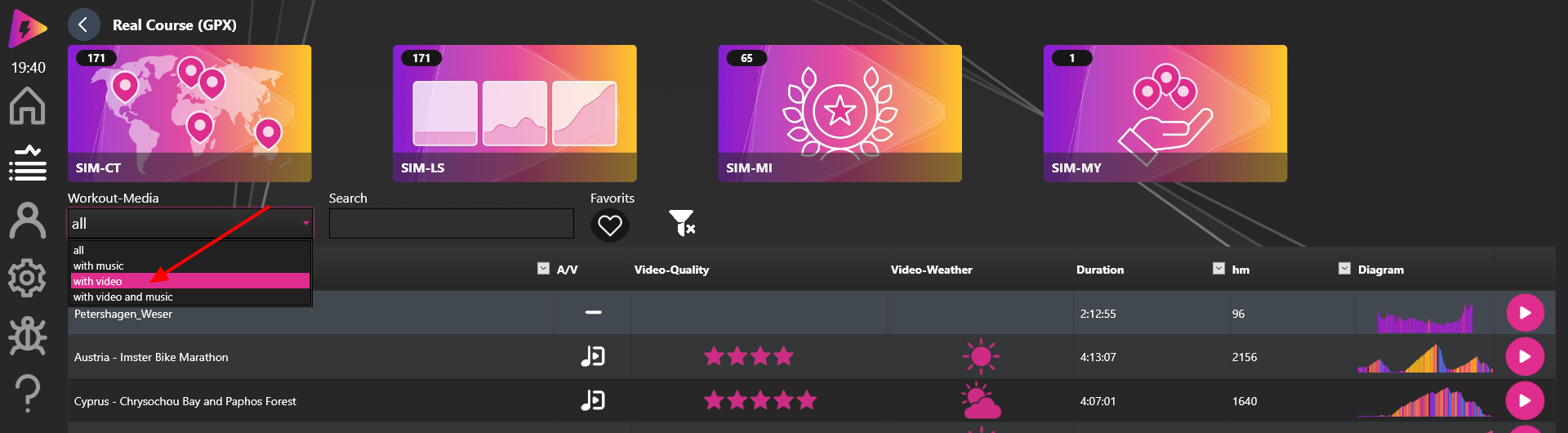

Hallo Philipp
Gibt es eigentlich eine Möglichkeit, die realen Strecken danach zu filtern, welche Videos man schon heruntergeladen hat? Sprich, kann ich mir nur die Strecken anzeigen lassen, bei denen ich die Videos auf dem Gerät direkt starten kann?
Vielleicht sehe ich diese Option einfach nur nicht, aber das wäre wirklich sehr hilfreich.
Vielen Dank im Voraus

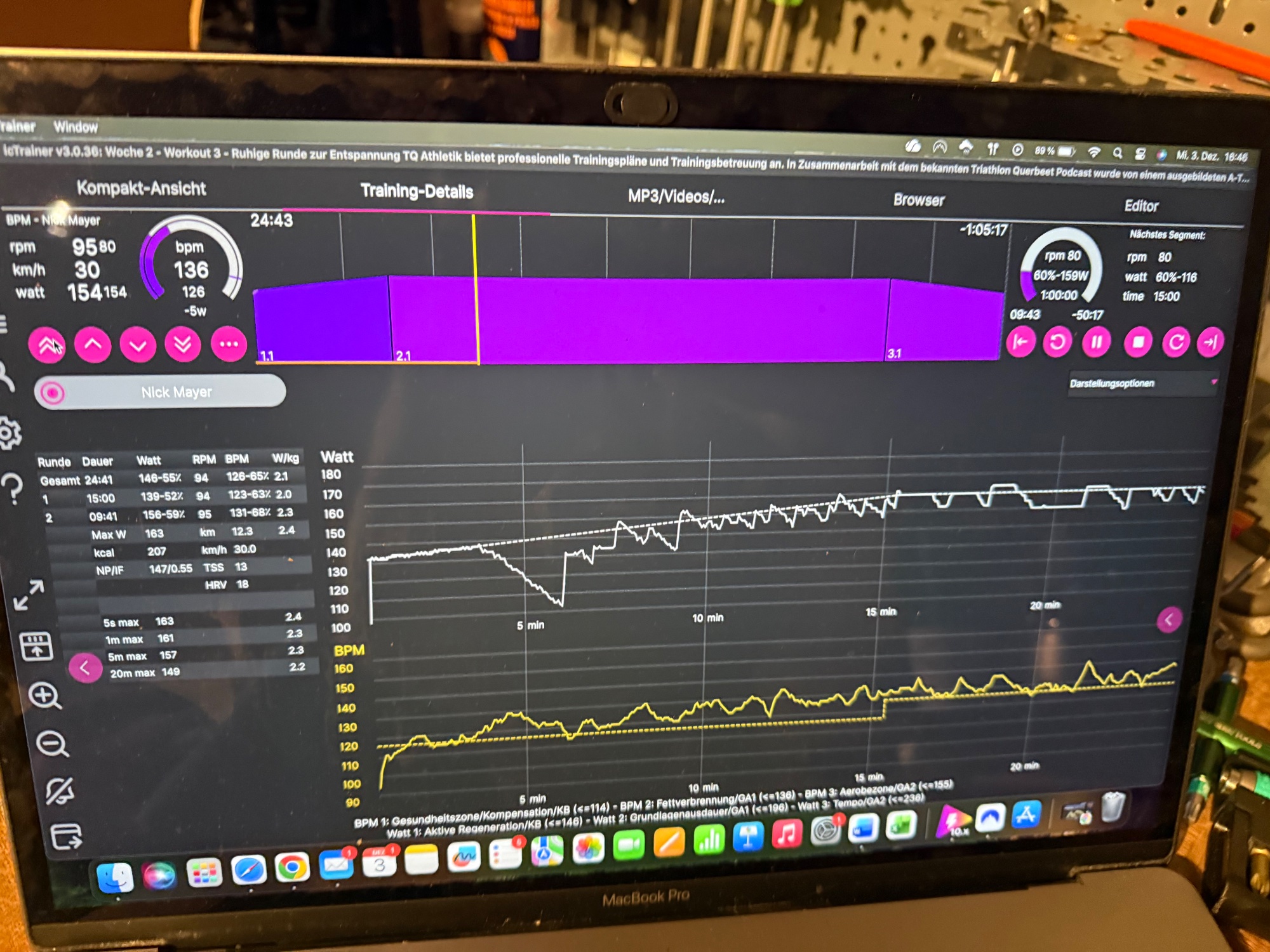

Bei mir hat bisher über 2 jahre alles super funktioniert.
Seit heute verändert das workout aber permanent die Watt nach unten.
Am Graphen ganz gut zu sehen und auch oben links. Da springt es immer zwischen 3 und 10w nach unten.
Muss permanent von Hand nach oben regeln.
Woran könnte das denn liegen?
Danke vorab
edit: springt immer in 3w Schritten
@Simplonbiker82 Du fährst ein Herzfrequenzbasiertes ERG-Workout: wenn es nach unten korrigiert, ist deine Herzfrequenz zu hoch. Eventuell stimmt auch die MaxBPM-Angabe im Nutzerprofil nicht und ist zu niedrig gewählt.
Dies Art von Workout ist v.a. für das Zone-2-Training total wertvoll, weil da die Herzfrequenz der bessere Gradmessern(Tagesform) als die reine Wattzahl ist.

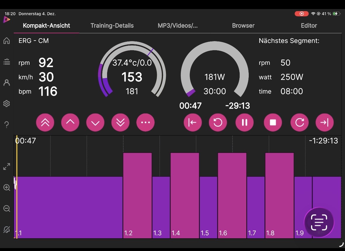

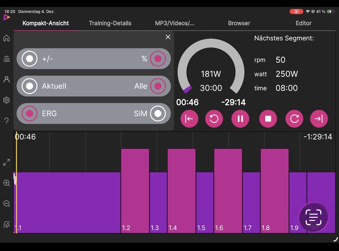

@philipp.hofmann Ich kann seit dem Update was ich grade gemacht habe (iPad) mit ICTrainer den ERG nicht mehr steuern. Passiert einfach nichts wenn ich die Watt hoch regle🤔 Dachte erst mein Double-Setup mit Wahoo macht wieder Probleme; aber mit Wahoo komplett aus und ICTrainer + Rolle neugestartet passiert immer noch nichts. Wenn ich ins nächste Intervall skippe, werden die Watt auch nicht angepasst.
EDIT: Sowohl mit MyWhoosh als auch direkt am Wahoo funktioniert der ERG - es muss an ICTrainer liegen🤔
Leider kann ich hier keine Videos hochladen, aber hier sieht man: ERG AN
steuert aber nicht
