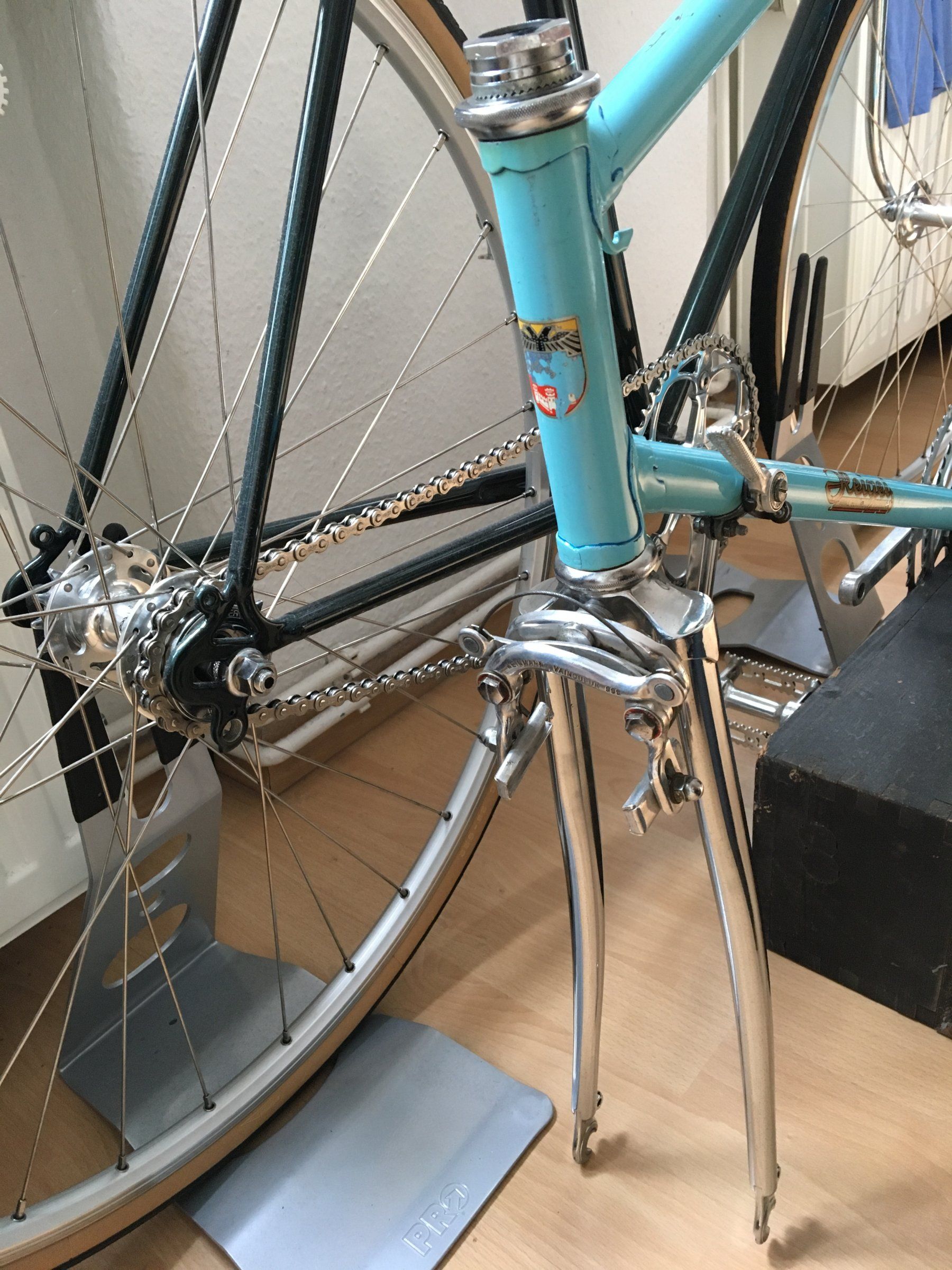

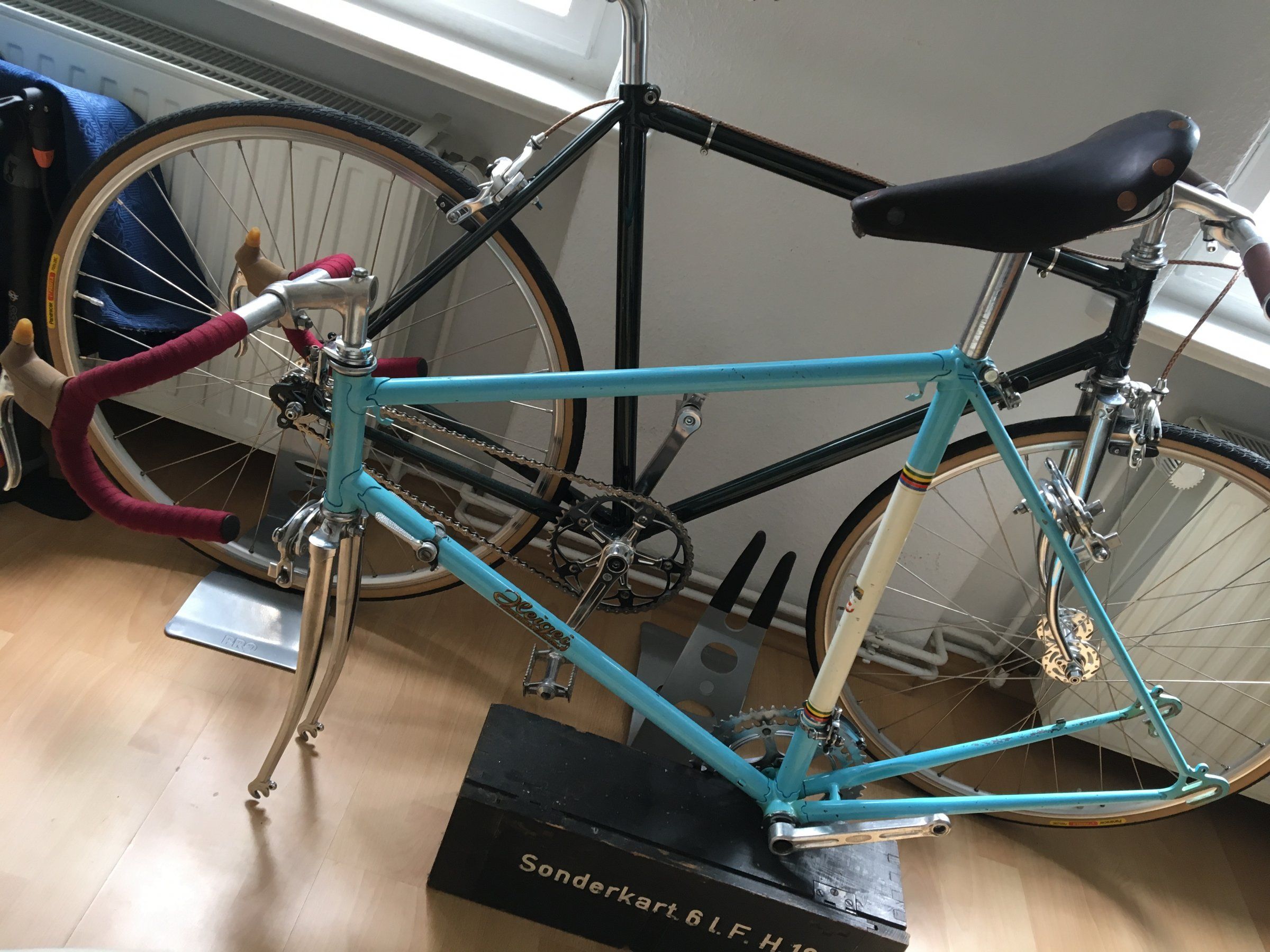

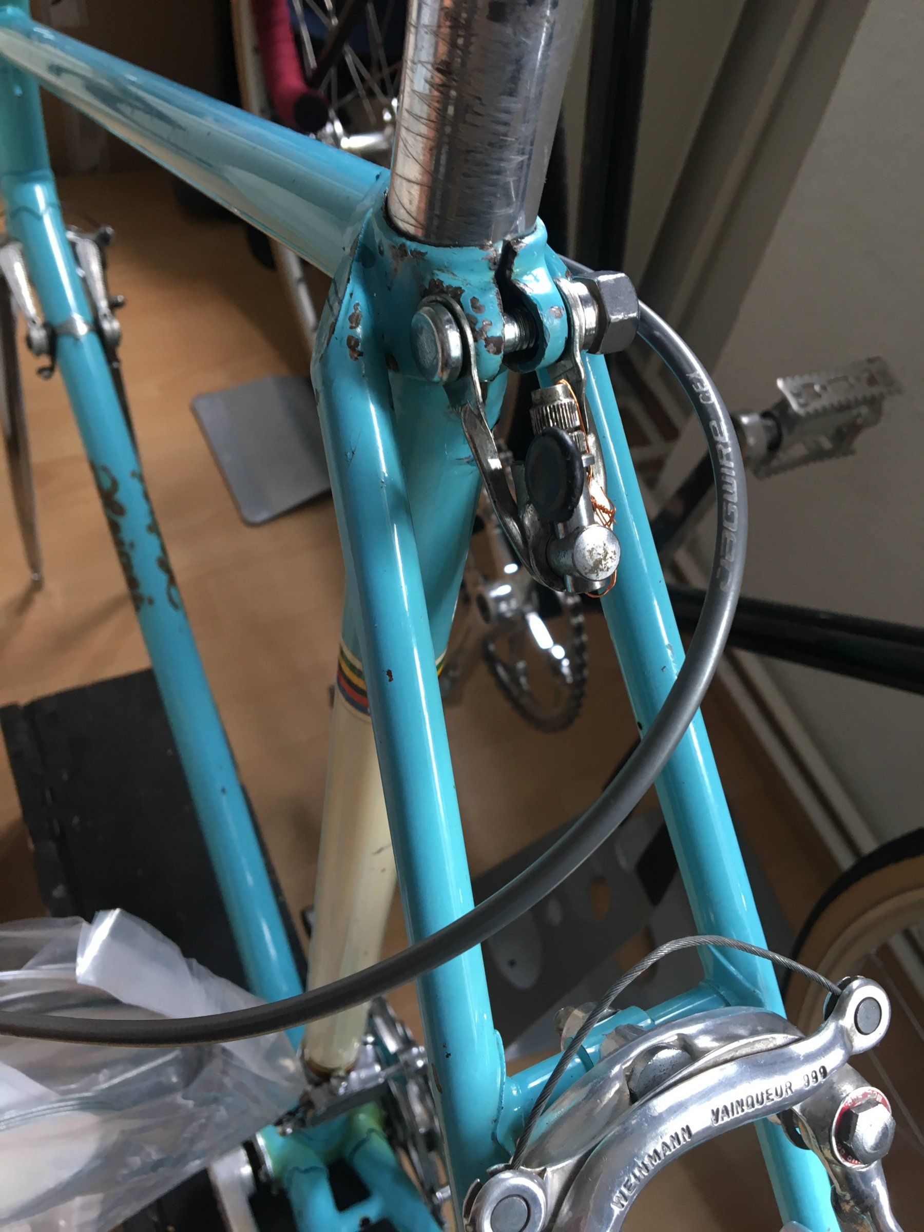

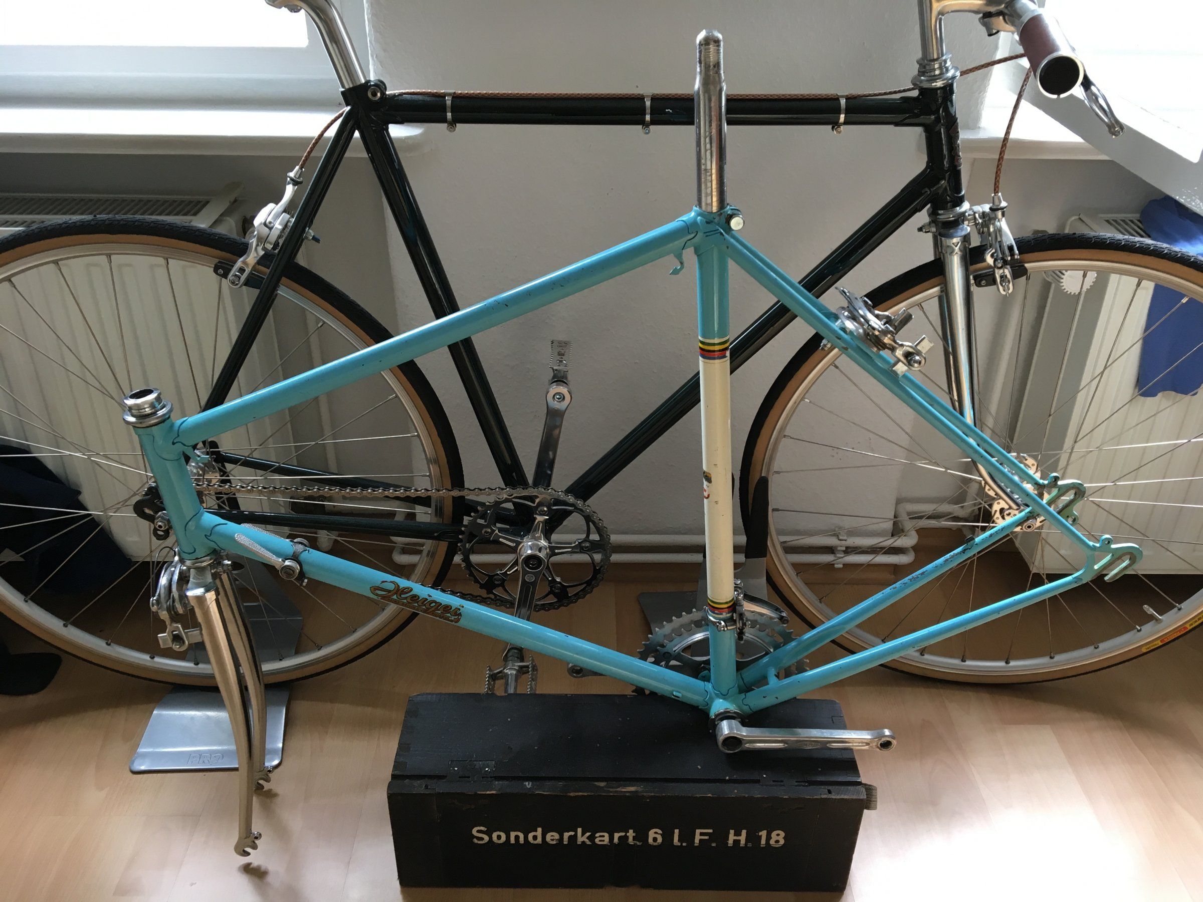

So jetzt ist auch mal Zeit euch mein aktuellstes Projekt vorzustellen.
Nach scheinbar einigen Umwegen und Stationen hat dieser Rahmen es Mitte des Jahres zu mir geschafft.
Der Lackzustand war auffallend gut, was neben der Rickerthistorie mein eigentliches Hauptargument war diesen Rahmen haben zu wollen. Und natürlich die Farbe Blau, da ich noch ein schönes burgund-farbenes Lenkerband von Newbaums hatte, welches ich mir an einem blauen Rahmen sehr gut vorstellen konnte… OK...ich habe den Rahmen NUR wegen des Lenkerbandes gekauft - jetzt ist es raus!
Außerdem sollte der Rahmen dazu dienen meine sämtlichen Kisten mit älteren, jedoch nie verbauten Projektteilen, zu entlasten „Maggie Restefix“ sogzusagen…
Geografisch ist der Rahmen in Dortmund oder doch Duisburg oder in Duismund oder Dortburg zu lokalisieren.

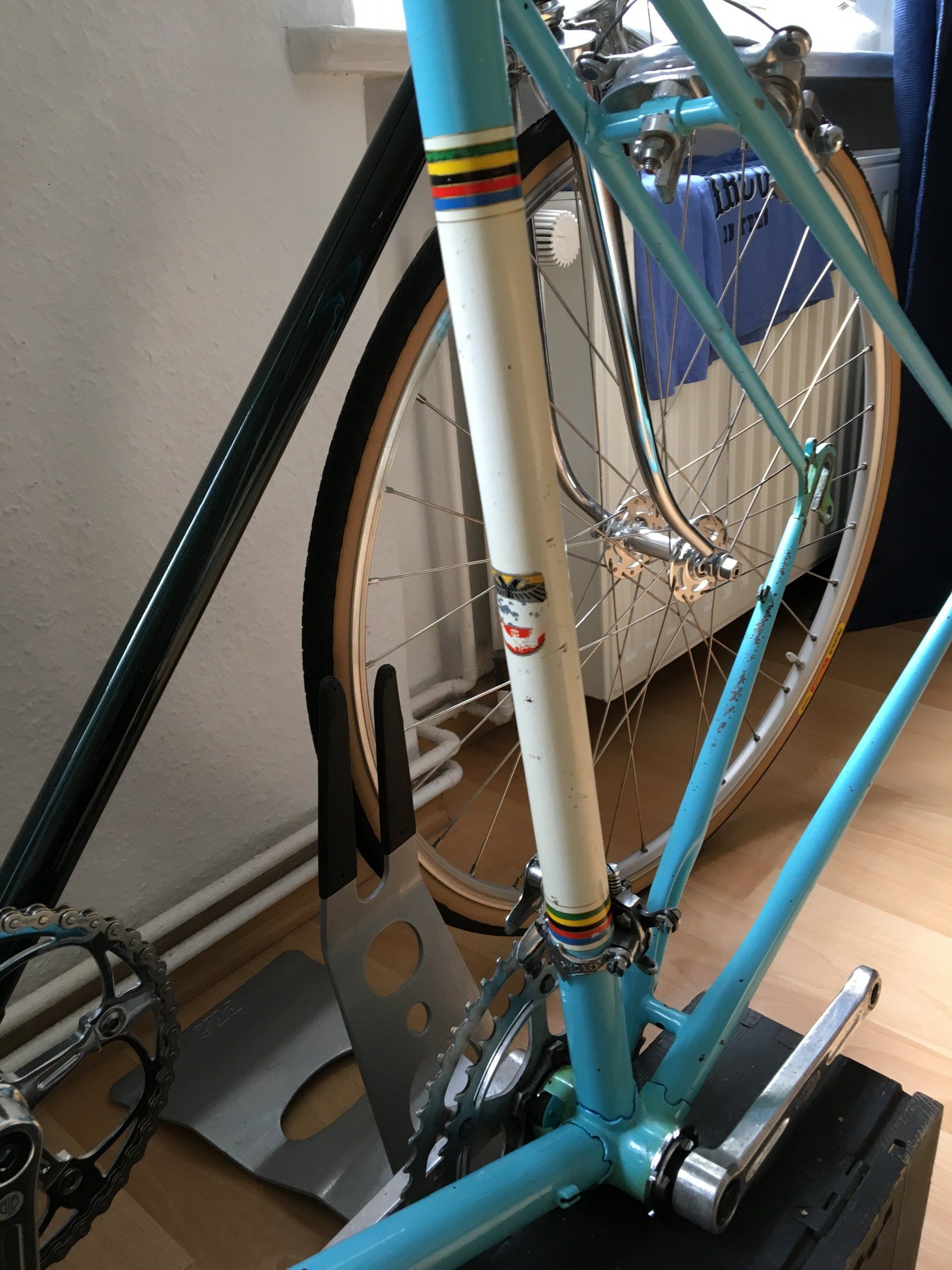

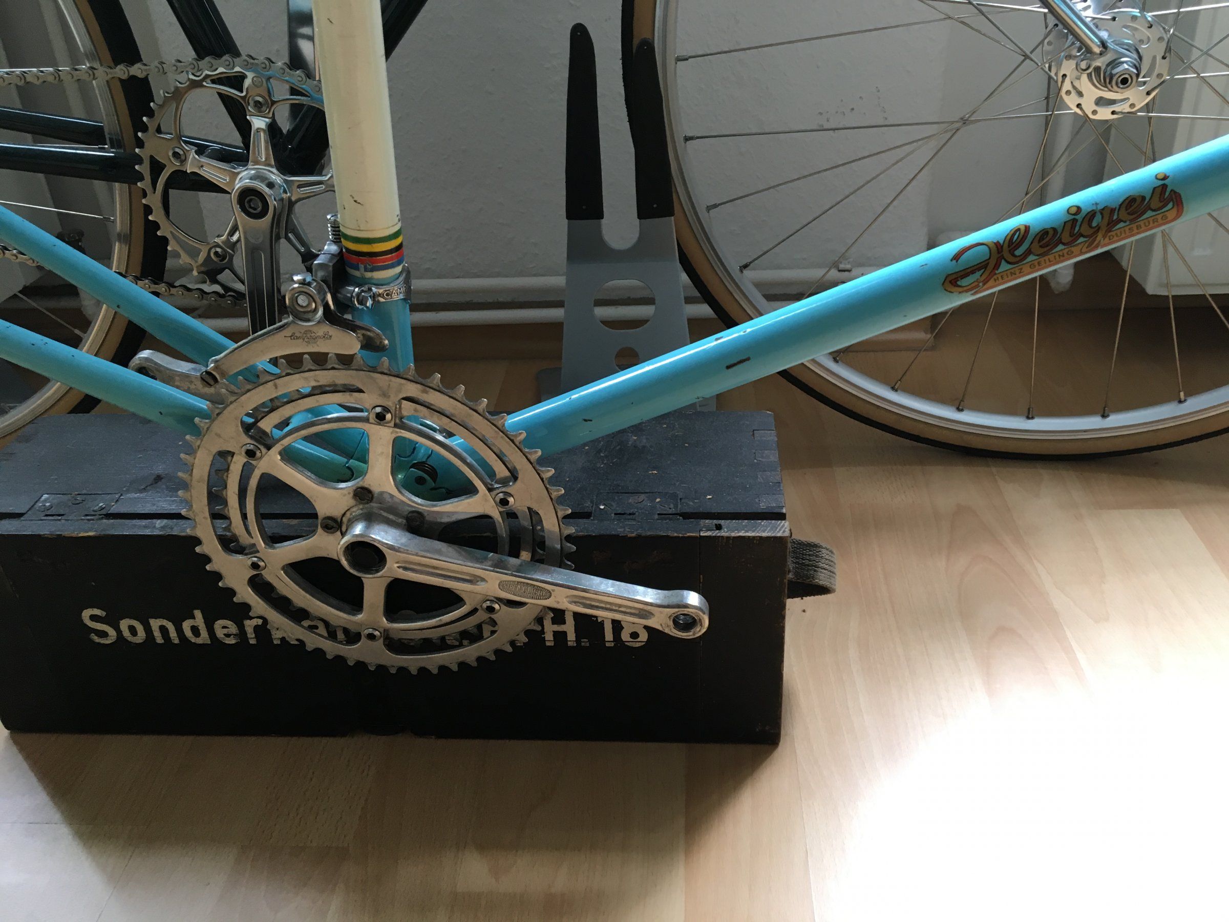

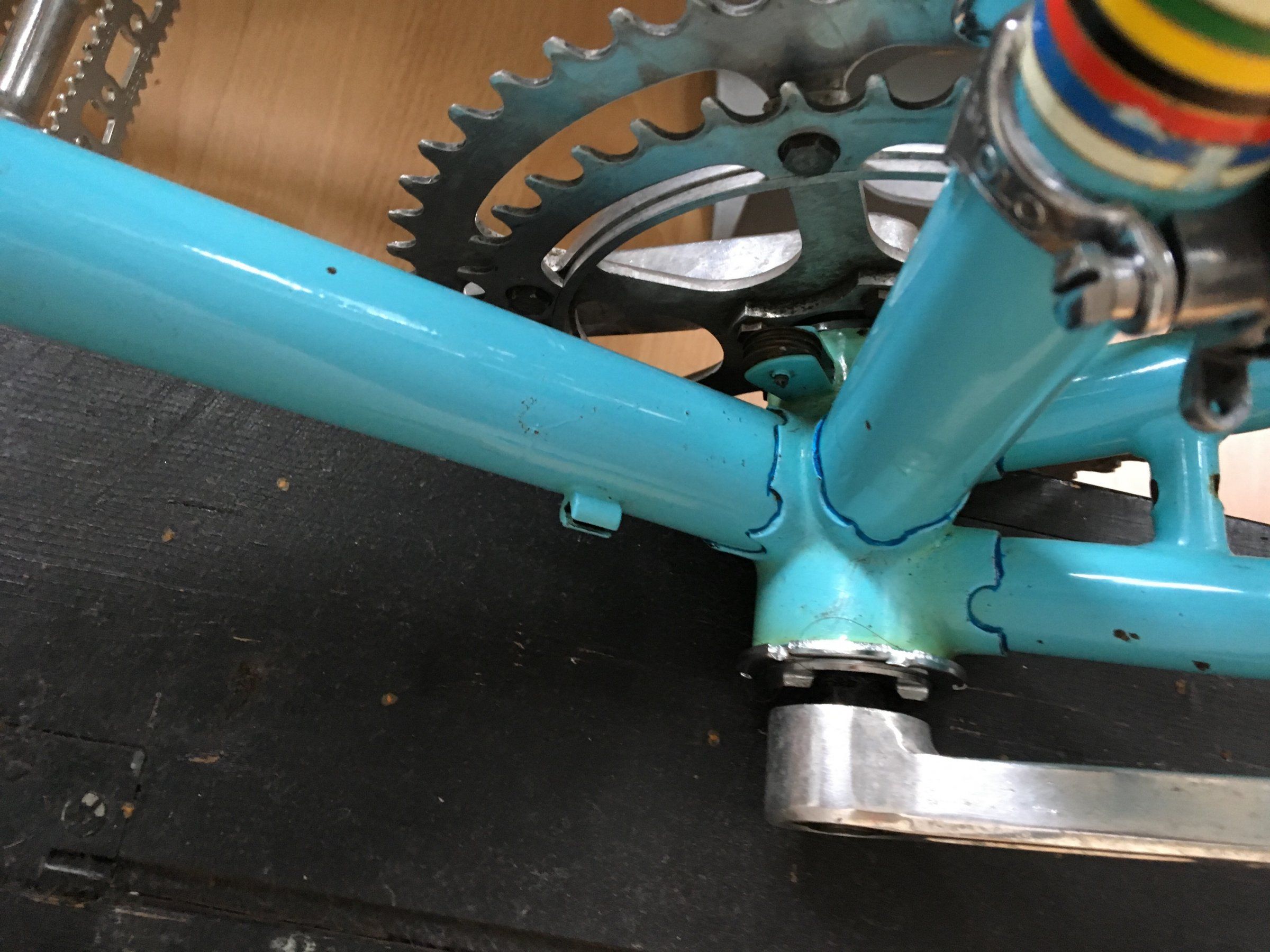

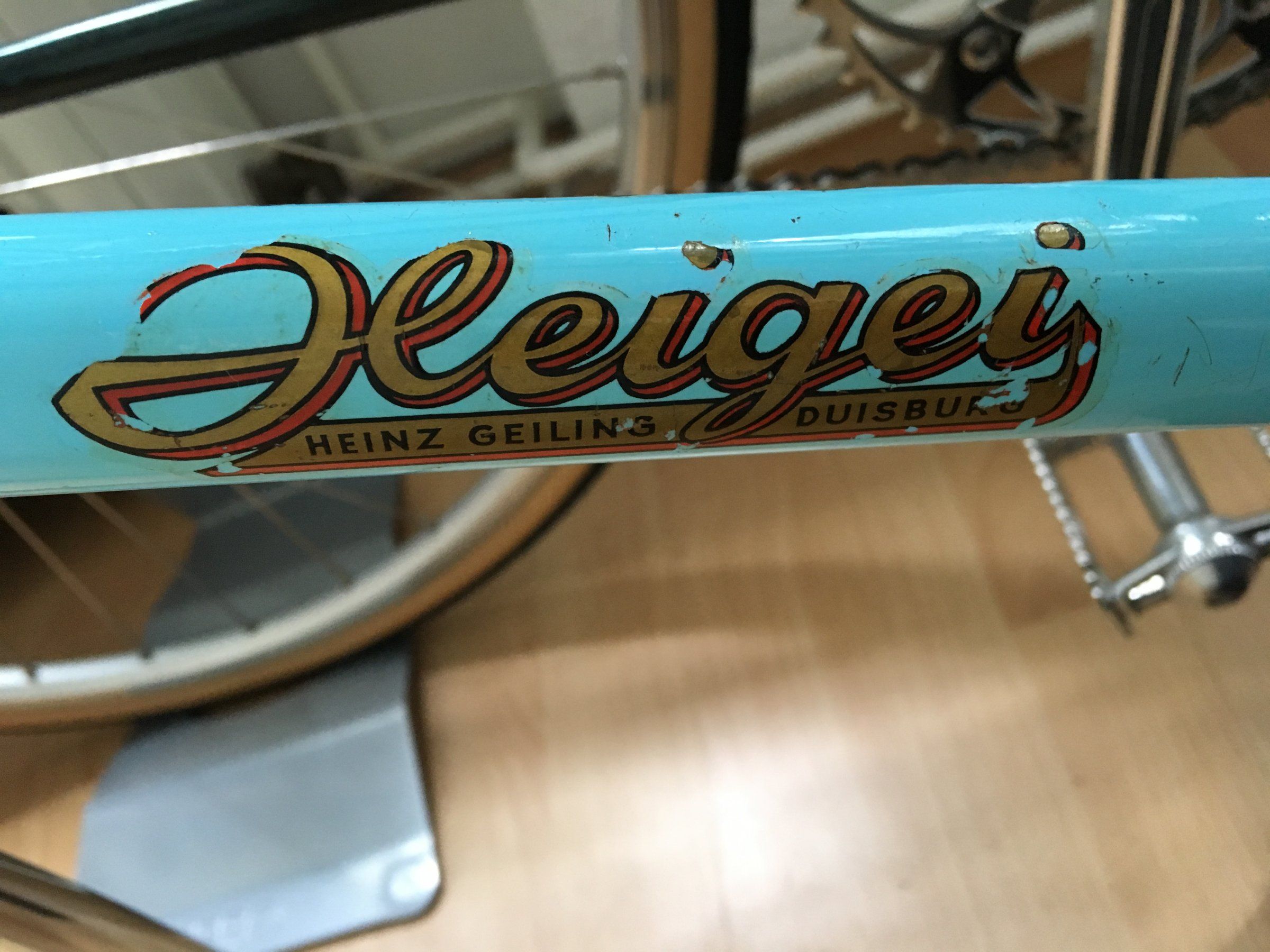

Es handelt sich offensichtlich um einen von Hugo Rickert gelöteten (u.a. Umlenkröllchen auf dem Tretlagergehäuse) und von Doris verzierten Reynolds 531 Rahmen gelabelt mit „Heigei“ – Heinz Geiling / Duisburg (http://www.heigei.de/).
Schöne Nervex Legere BCM Muffen, Campagnolo Ausfallenden, Rahmenhöhe 58,5 c-t.
Der Rahmen müsste aus Ende der 50er-Anfang der 1960er stammen, was mir das Löchlein im Schaltauge suggerierte (Aufnahme für die Campagnolo Cambio Sport Spannfeder).
Der Plan für die Teile steht soweit:
Bremsgruppe:
Weinmann Vainqueur 999+Universal Bremshebel, Schaltgruppe: Campagnolo Gran Sport 1. Serie
Kurbelgarnitur: Stronglight 49D Duraluminium
Pedale: Lyotard (welche weiss ich noch nicht) mit Christophe Körben

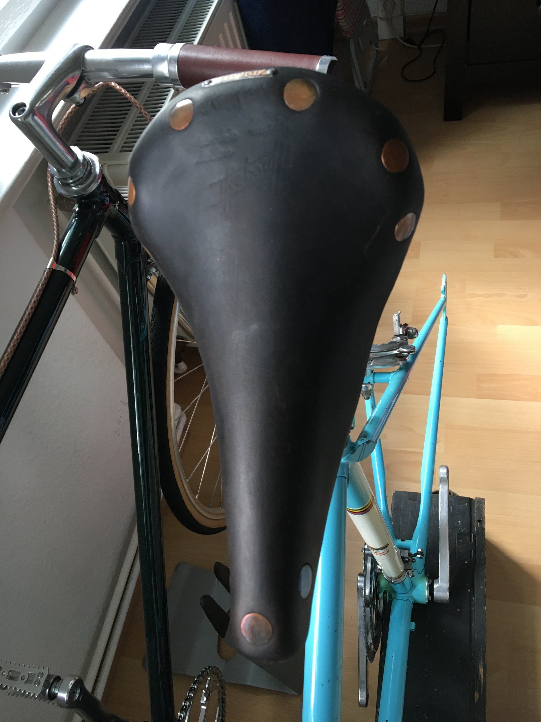

Titan Sattelkerze mit Ideale Sattel, früher

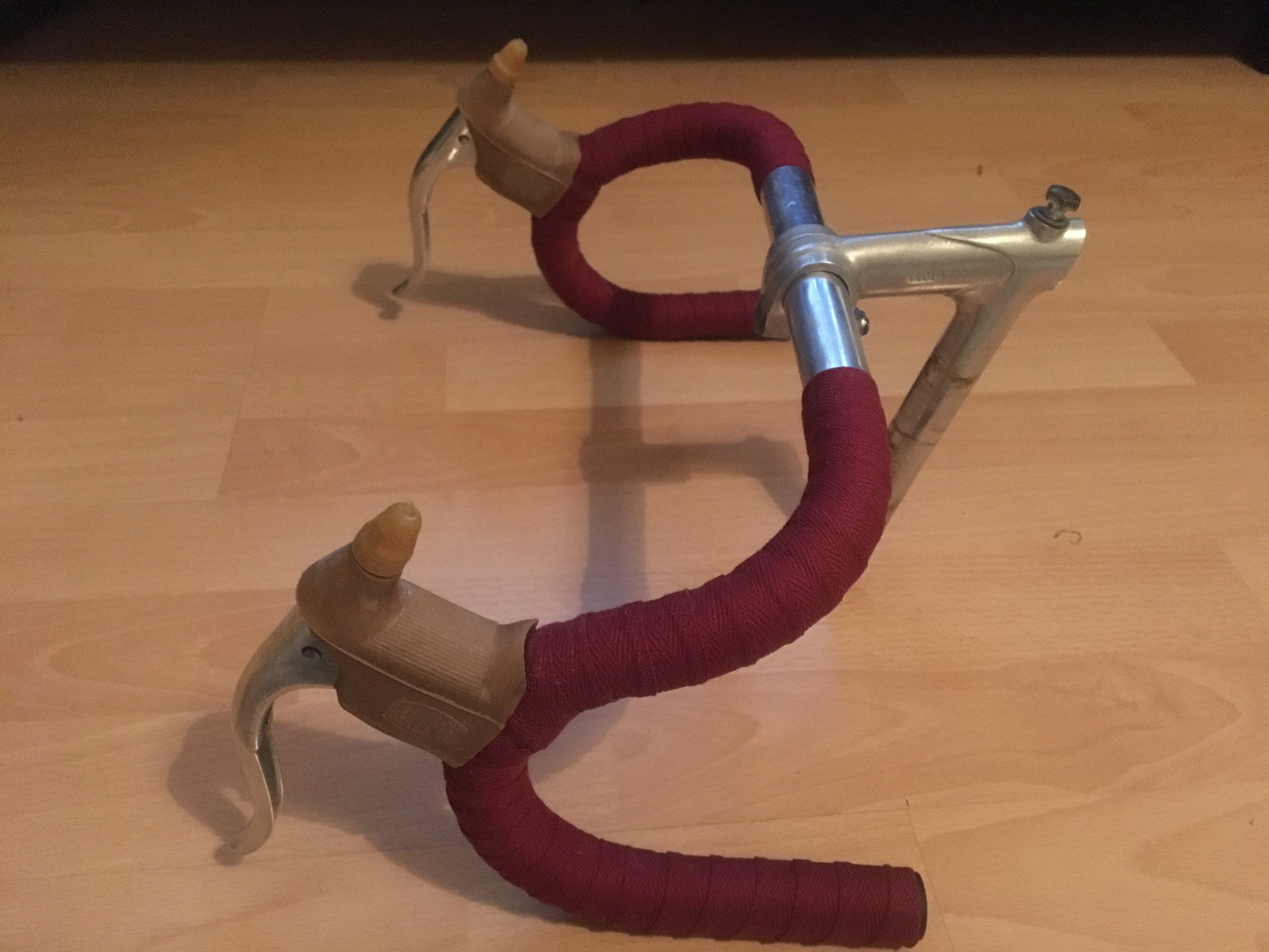

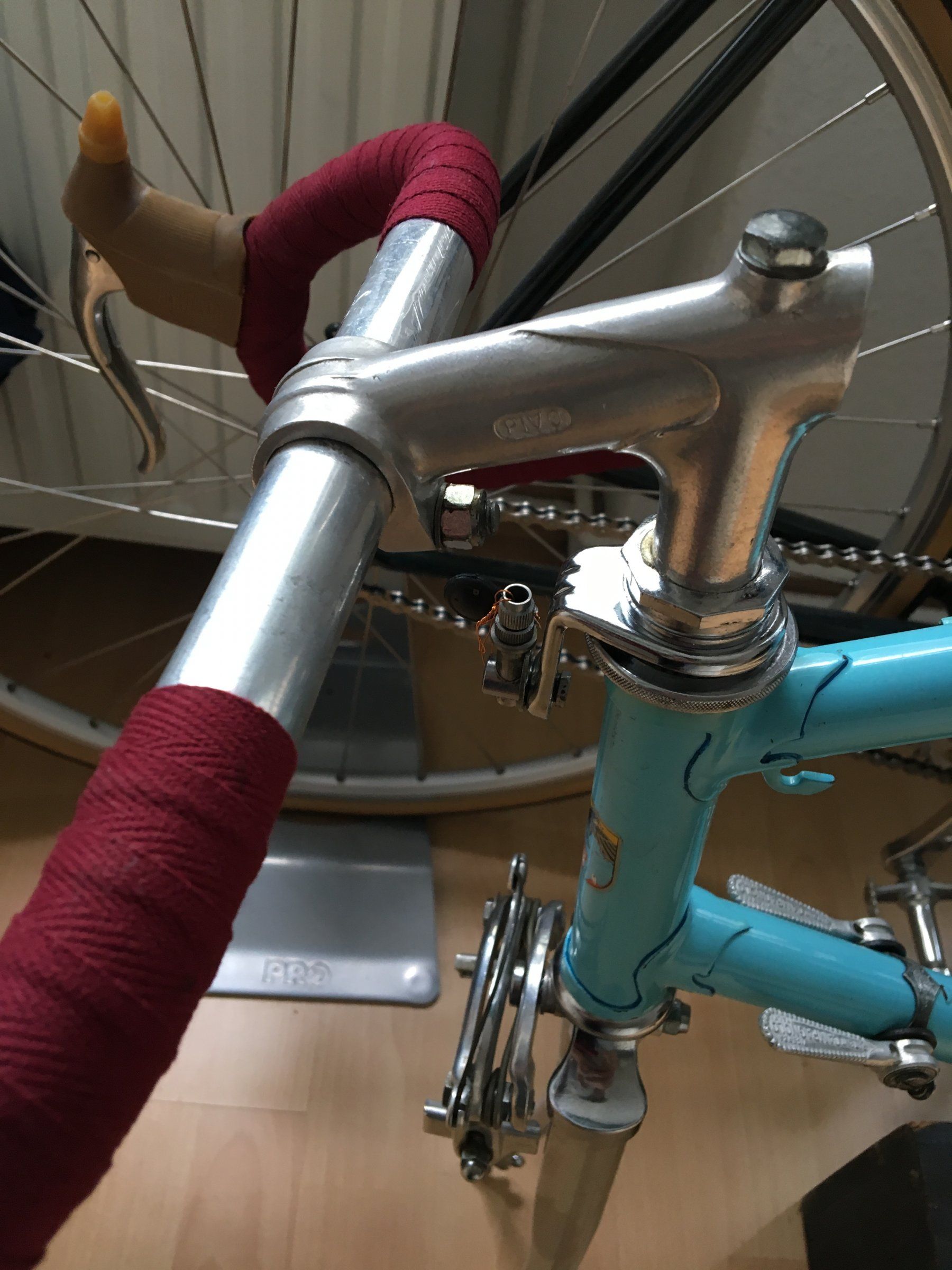

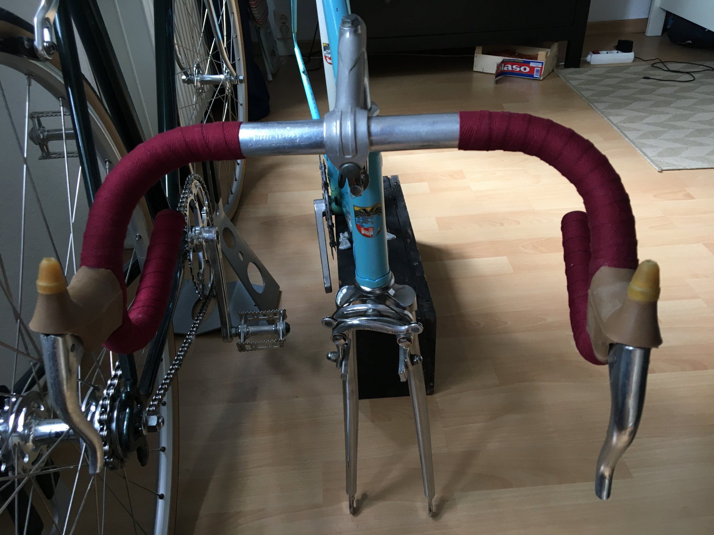

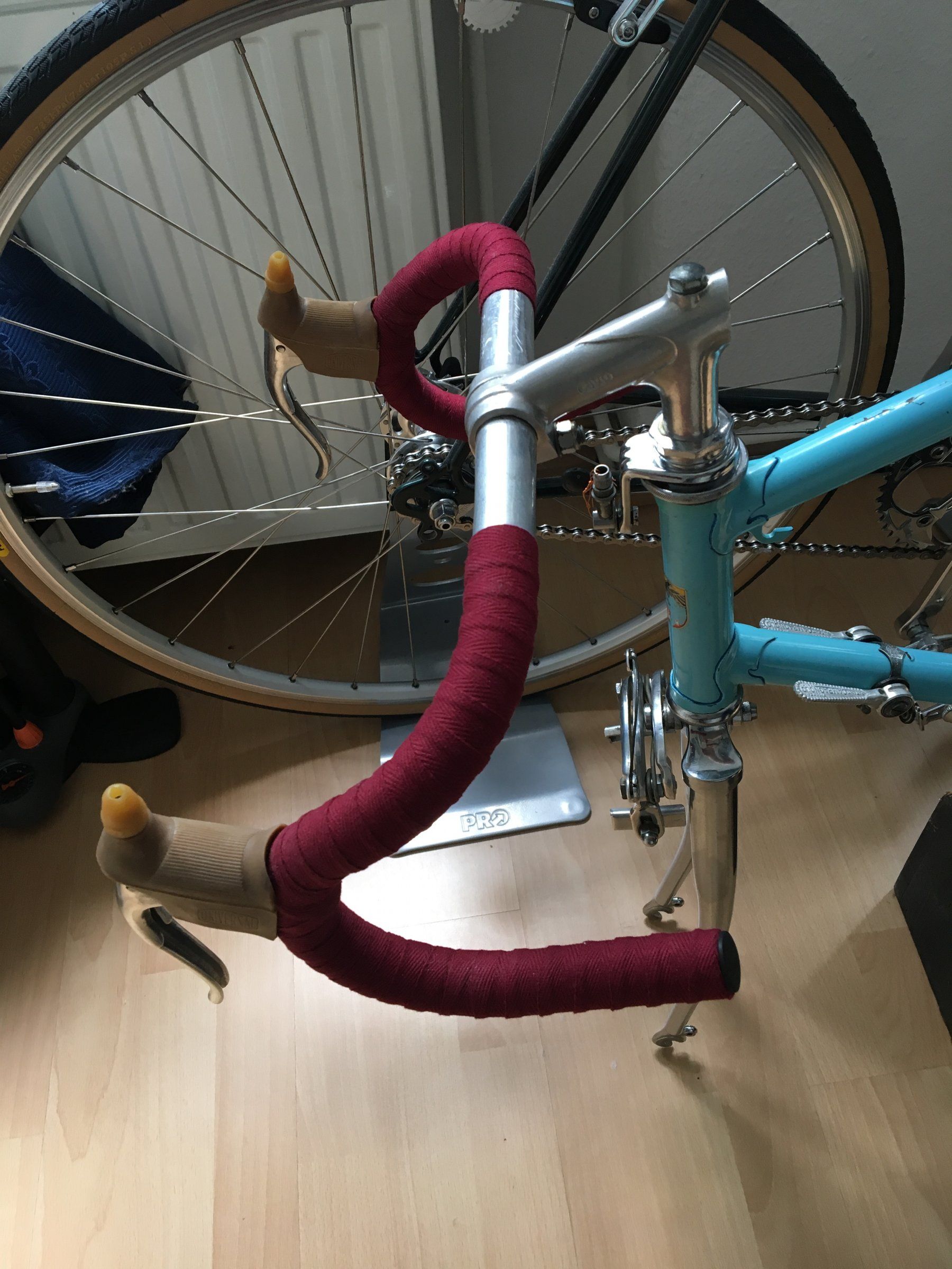

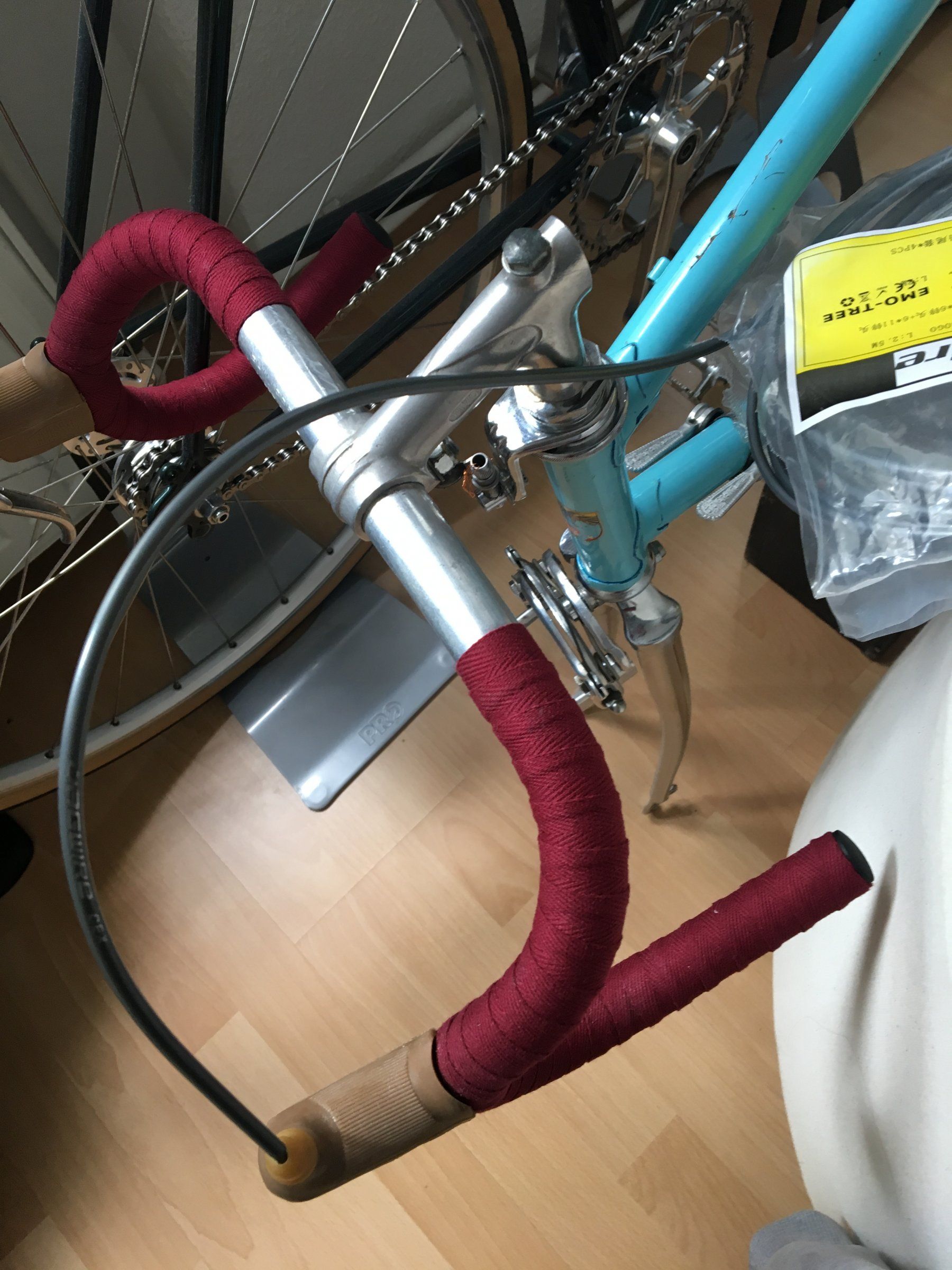

Rennradlenker von Philippe Prof. mit Pivo Vorbau UND Newbaums Lenkerband in Burgund (Maroon):D
Laufradsatz: Mavic Module E mit Campagnolo Gran Sport HF Naben + Panaracer Pasela in 25-622
Unsicher bin ich mir noch bei der Farbe der Zughüllen aber es wird wohl ein Grauton werden.
Ich werde versuchen den restlichen Aufbau hier zu dokumentieren:bier:

Nee Schellack ist nicht so meins da kommt Staub dran und bekommt wohlige Abnutzungsspuren vom hoffentlichen vielfachen Einsatz (vor allem mit meinen von der benutzten Pomade immer leicht fettigen Händen:p)
Klingt so als wüsstest mehr über den Rahmen?
Leider nein. Ich weiß nur daß es den Laden gibt, weil ich mal in Duisburg gewohnt habe. Ganz in der Nähe übrigens, auf dem Heimweg hab ich mit meiner Bahnhofsschlampe oft einen kleinen Umweg gemacht und geschaut, ob es im Schaufenster was neues gibt.

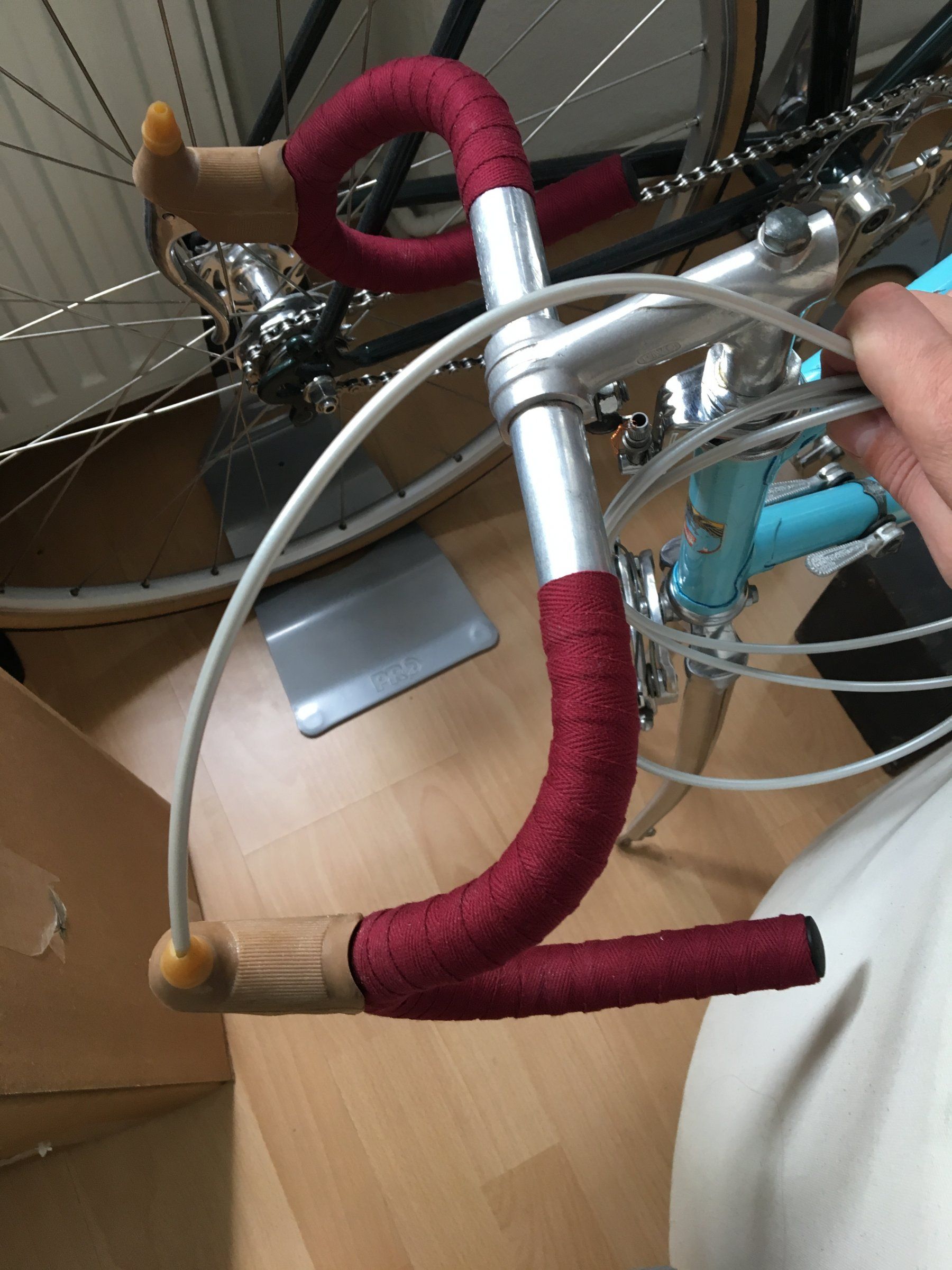

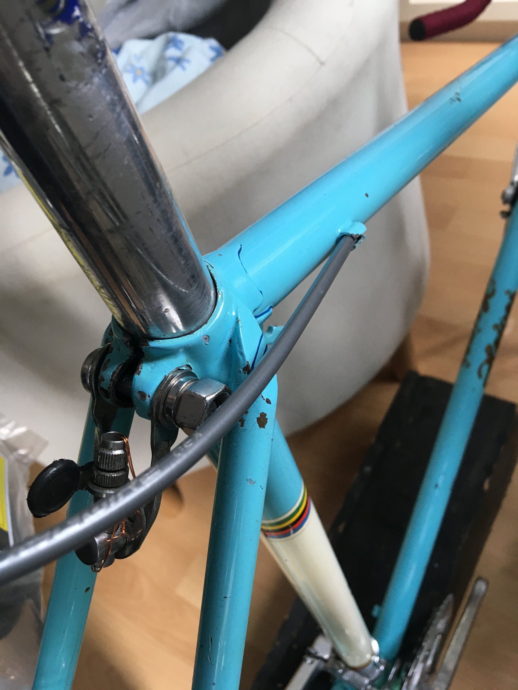

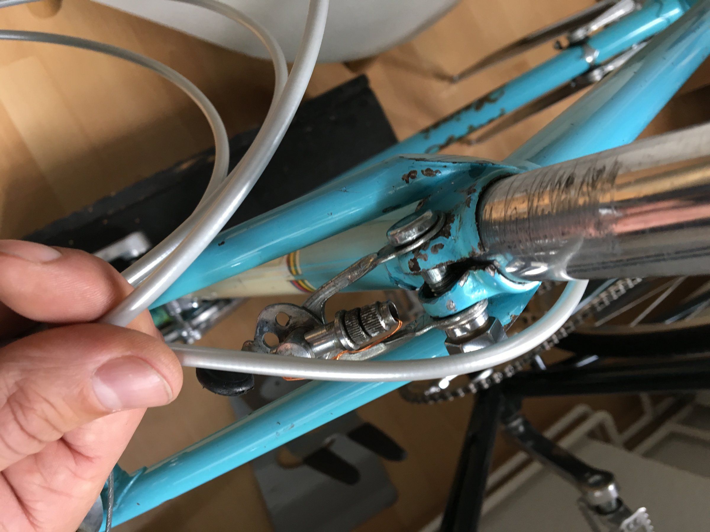

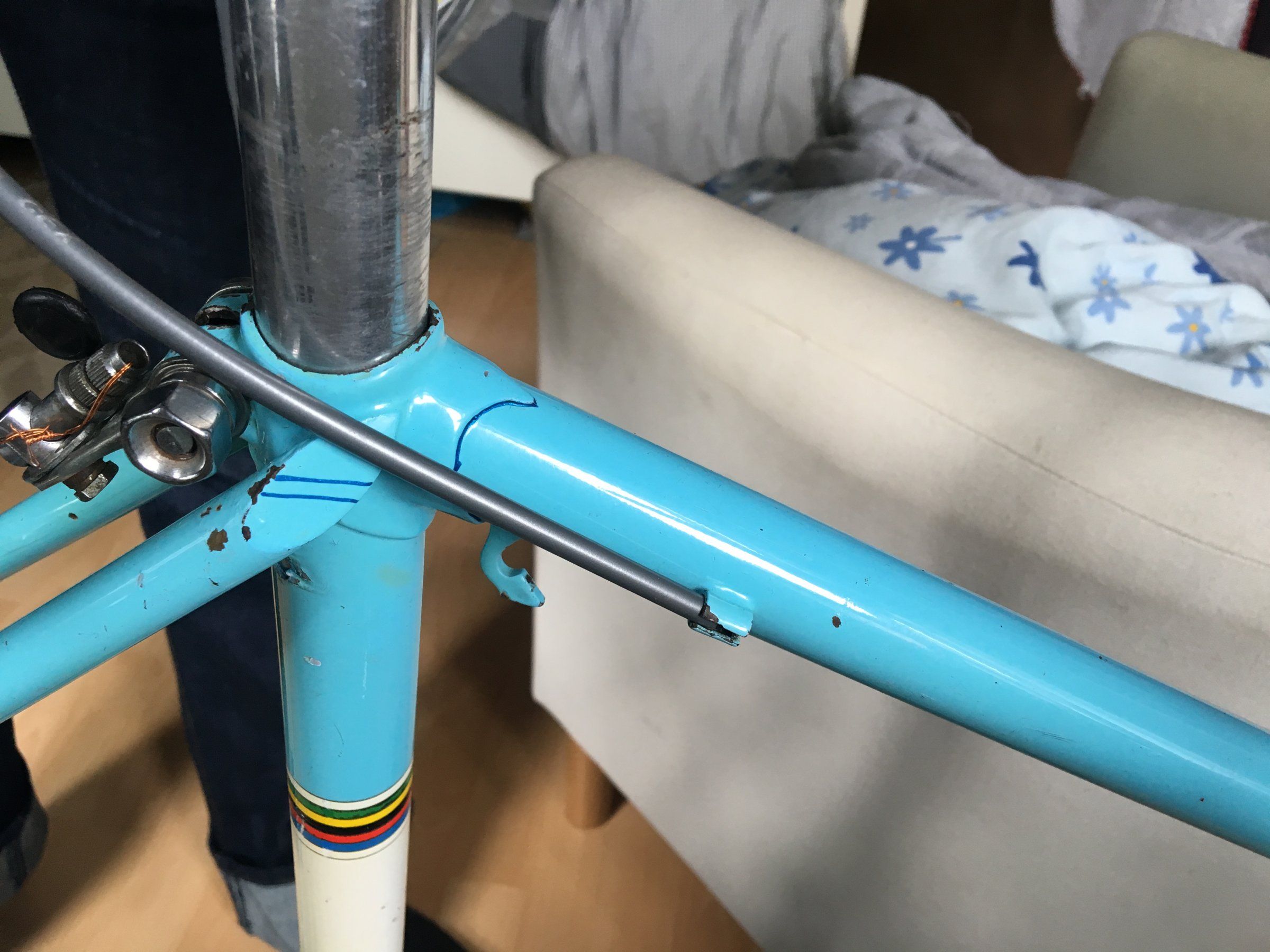

Oje und ich war mur so sucher mit dem normal Grauton von Jagwire aber mal drangehalten bin ich nicht mehr 100% überzeugt.

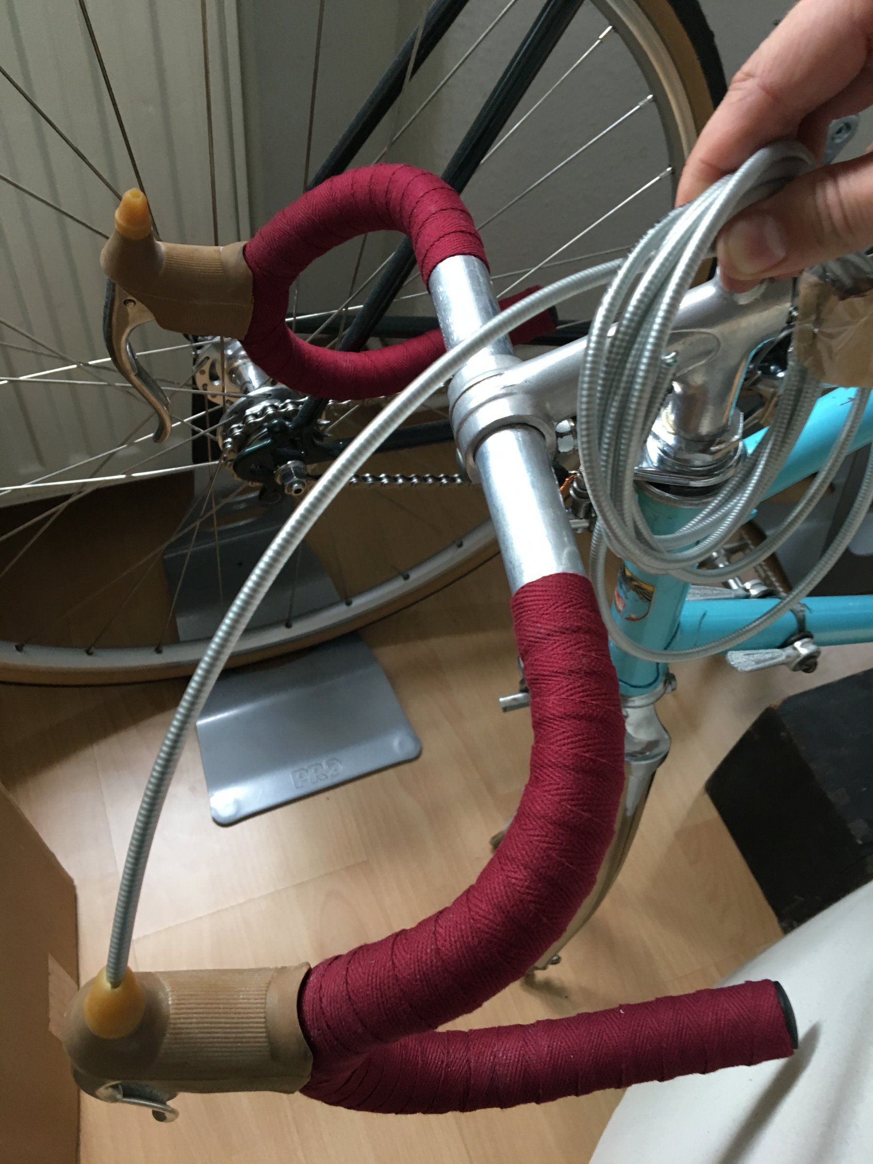

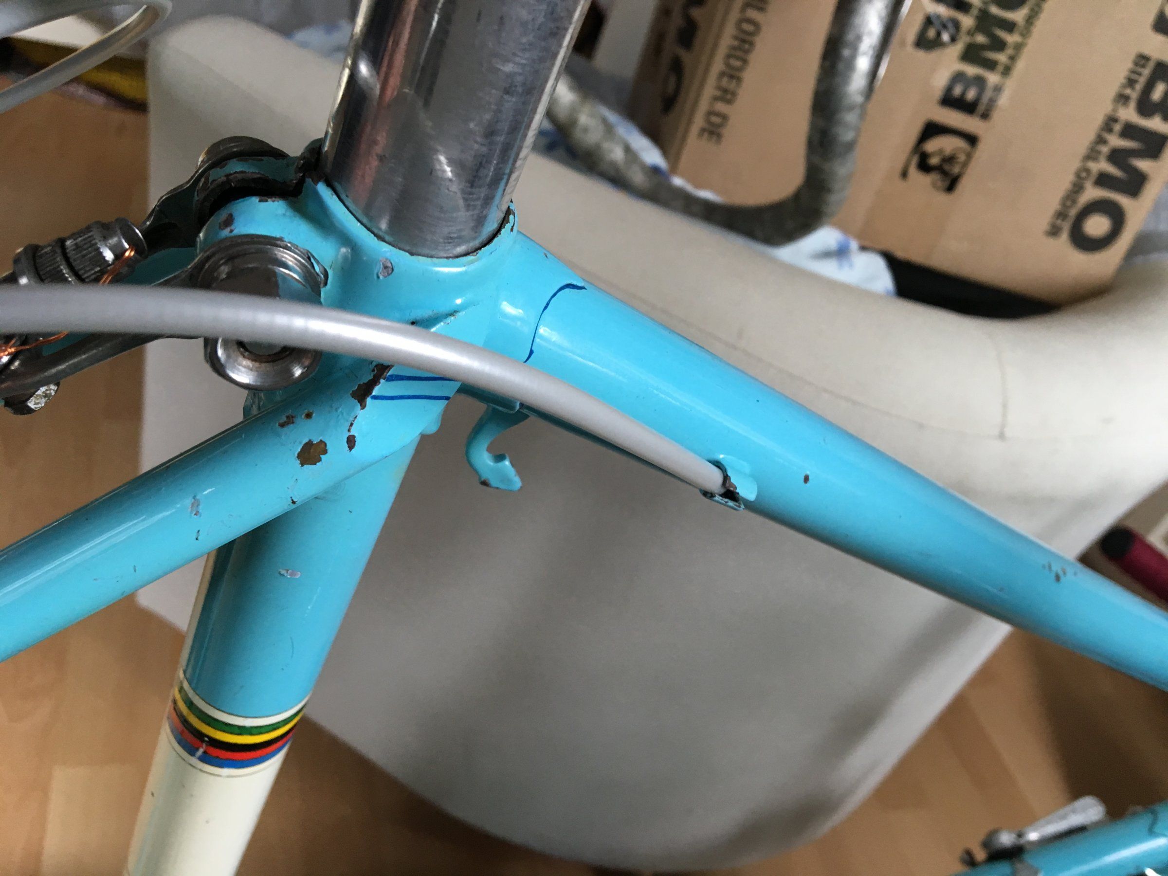

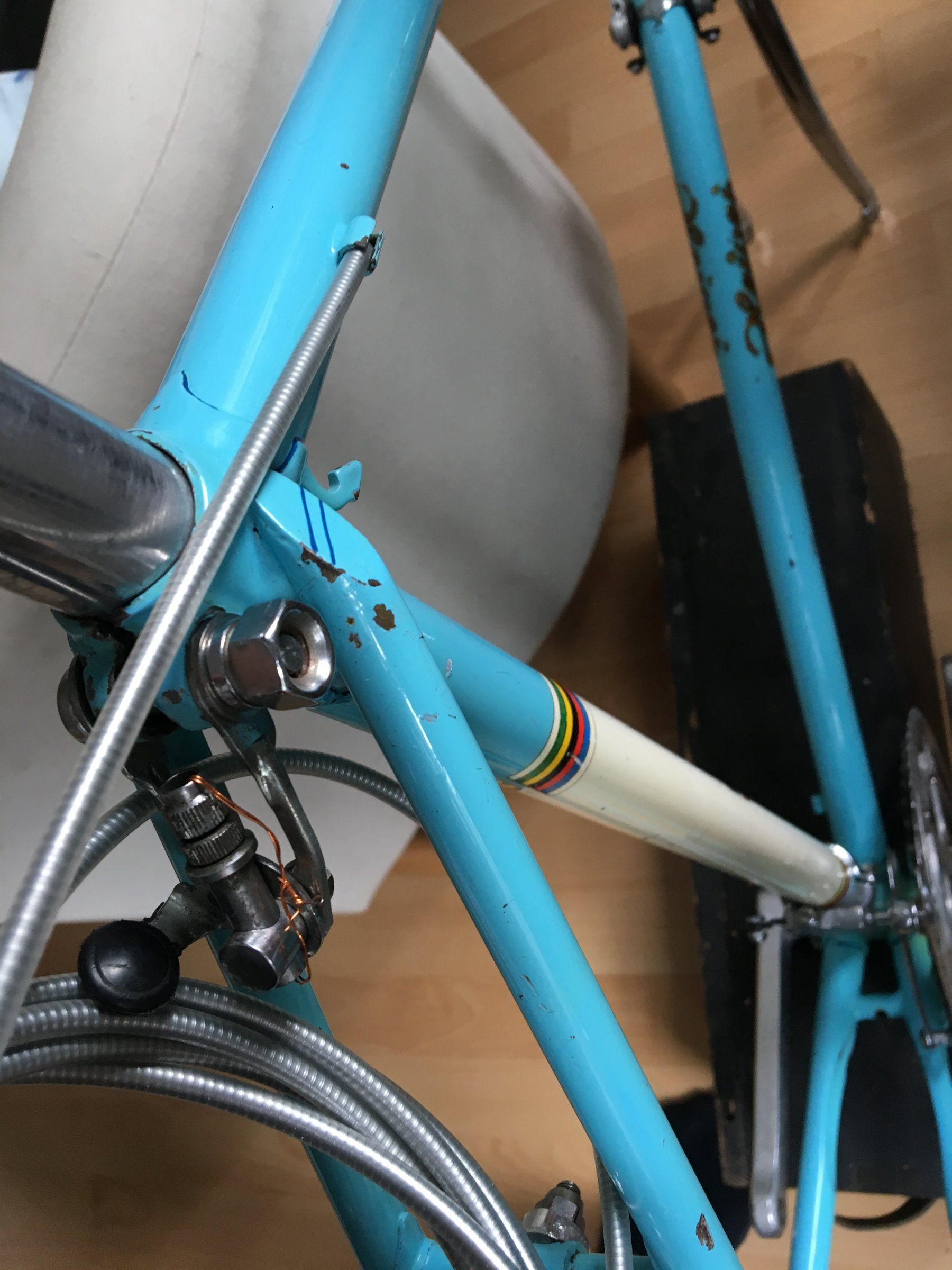

Habe nun 3 Ideen:
Grau / Perlsilber / Transparent - was meint ihr?
Ich habe nun eine leichte Tendenz zu transparent, Schaltzughüllen werden diese alten nicht ummantelten Edelstahlspiralen.
Aber bei transparent stört mich, dass es bei den Hebeln aussieht wie ein langer Duschschlauch. Kurze Stücke sehen gut aus aber so lange...
Lenkerband und Zweifarblack sind schon bunt genug eine weitere Farbe wie Grau reinbringen vielleicht nicht so sinnvoll?
Oder mal Weiss probieren, wobei mir das eigentlich zu "sauber" ist...
Daher der Perlsilberton als Mittel zw Grau und Weiss?!
Oder ganz profan Schwarz probieren?
