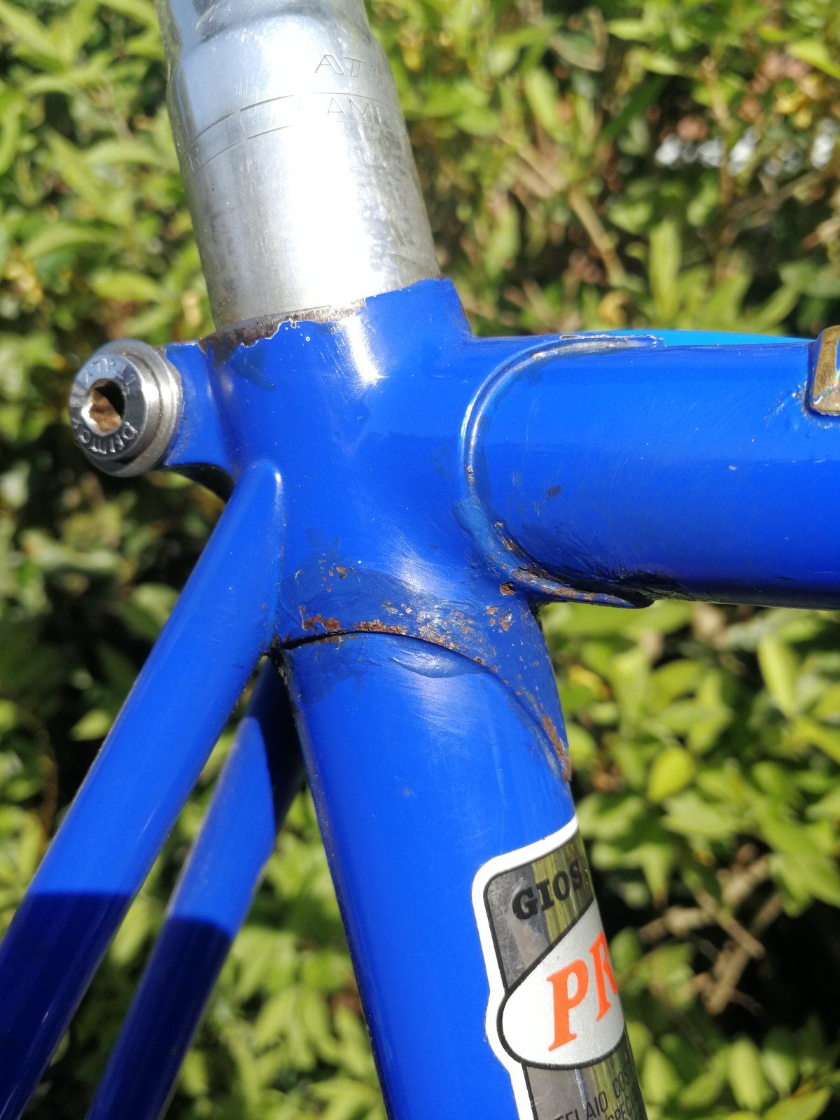

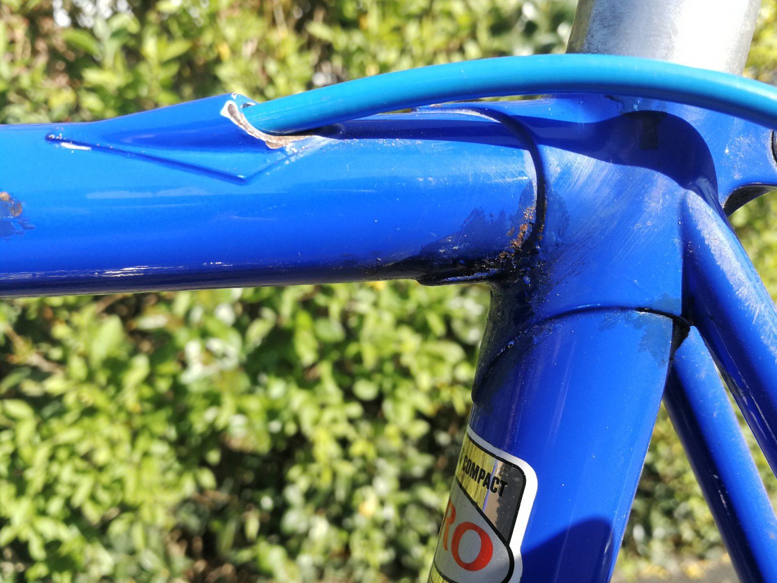

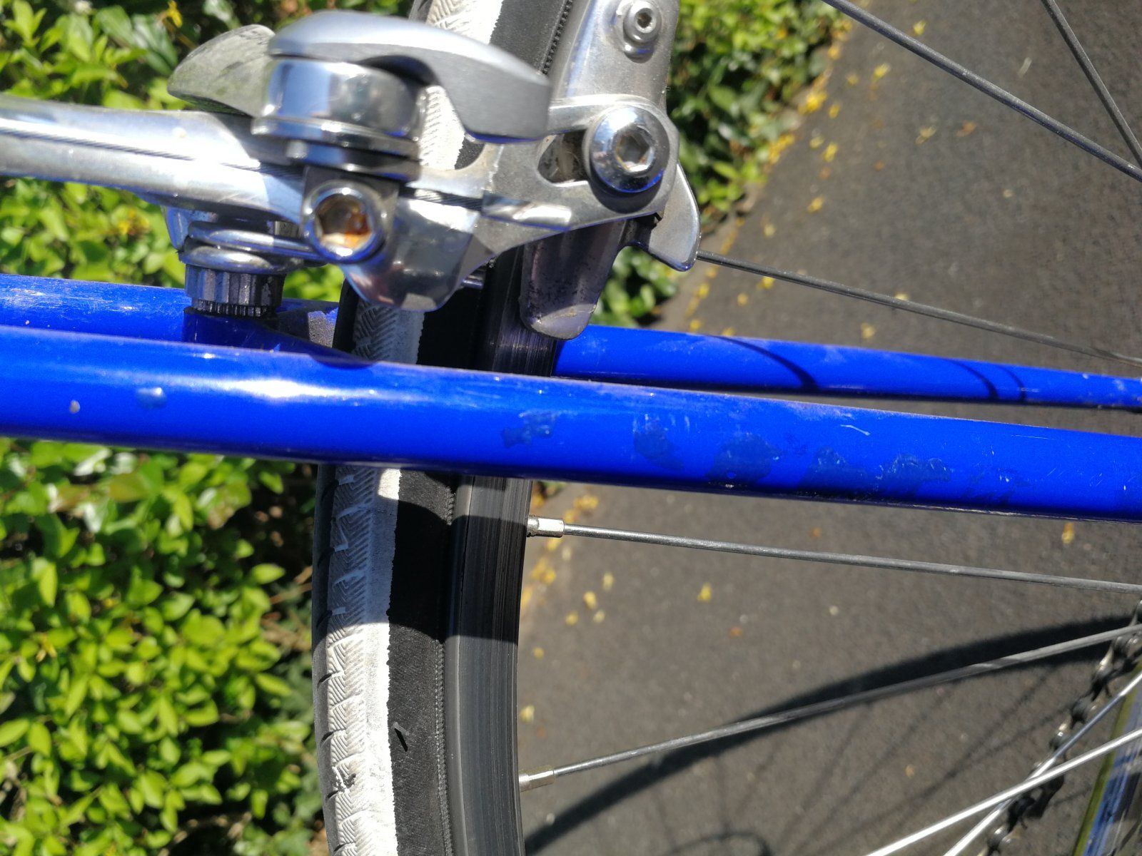

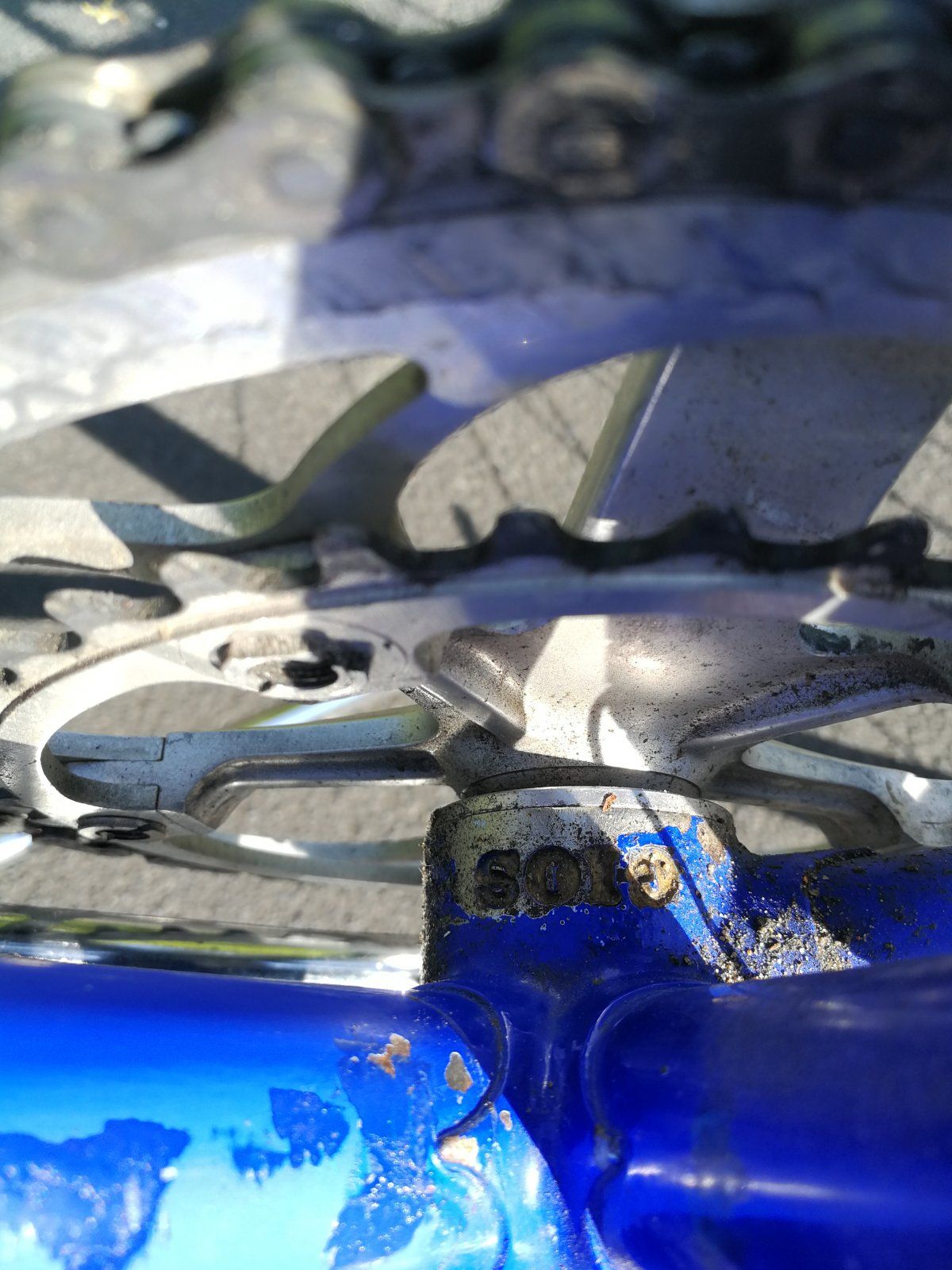

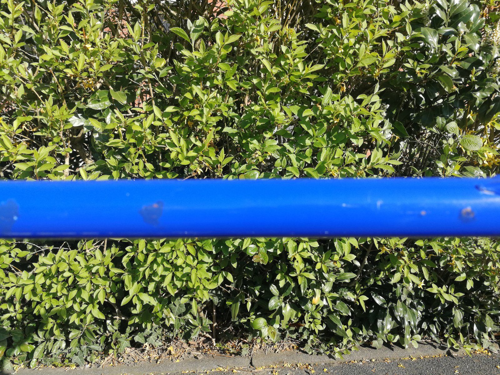

So, hier die angedrohten Fotos. Zum Säubern, bzw zur Demontage bin ich leider noch nicht gekommen.
Das Rad hat schon etliche Lackmacken, die ziemlich dilettantisch beigearbeitet wurden.
Ich hoffe, ihr erkennt den erbarmungswürdigen Zustand an und habt einige gute Tipps für mich auf Lager.

Ich würde genau die schlechten Ausbesserungsspuren entfernen. Mit 1000er Korn geht das perfekt, ist aber eine Sauarbeit.
Dann würde ich die freigelegten Macken konservieren.
Mit Kampfspuren und Patina ist das doch hübsch.
Ja, schau mal. Hier waren ganz ähnlich wie bei dir insbesondere rund um die Sattelrohrmuffe und das Steuerrohr rel. großflächige Stellen mit einer bestenfalls „ähnlichen“ Farbe drübergeschiert.
Ich habe die mit so einem Glasradiererstift abgetragen und dann mit einer abrasiven Politur (von Maguire‘s) ausgiebig poliert. Das hat, zumindest hier, sehr gut funktioniert:
...kann aber auch sein, dass das nur bei grünen Rädern geht ;)

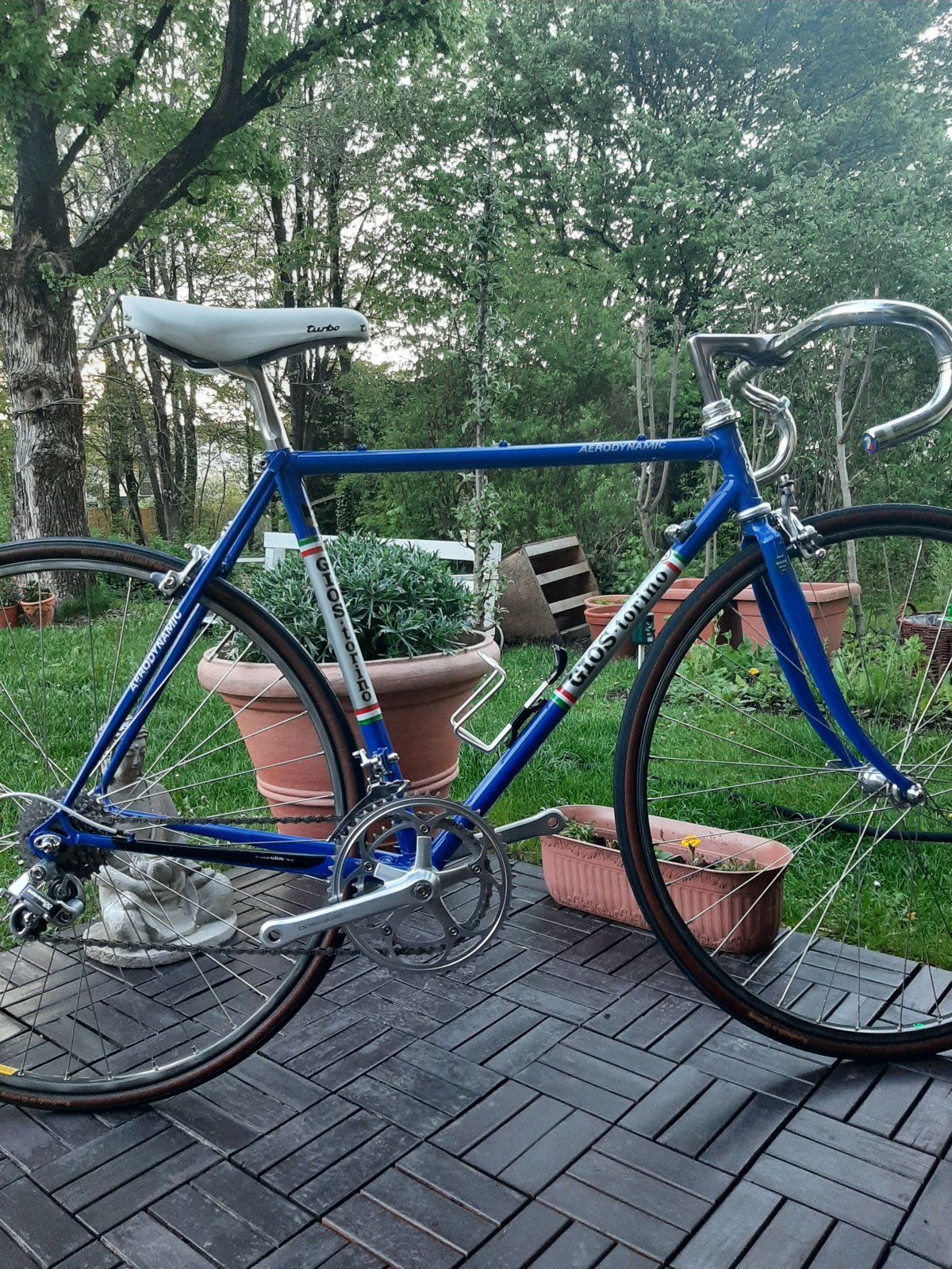

Hallo zusammen,
hoffe das passt, dass ich gleich hier Einsteige.

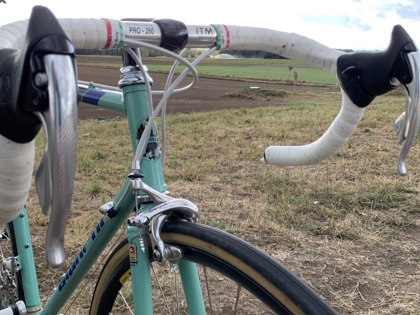

Mit viel Glück habe ich ein Aerodynamic in einem super Zustand ergattert. Ausser zerlegen, alles reinigen und neu fetten war bis jetzt nicht so viel zu tun. Erneuert habe ich bis jetzt erst Reifen und Sattel. Originales Gios Lenkerband in weiß und Hüllen in weiß liegen noch in der Schachtel.
Aber jetzt: in den 90er wurde es auf Shimano STI umgebaut (Kurbel vermutlich auch). Ich fand das jetzt erstmal gar nicht so schlecht. Aber die Teile waren so was von verharzt, dass eine vernünftige (trotz spülen usw.) Funktion nicht möglich ist. Egal, würde es sowieso wieder lieber auf klassische Schaltung zurückbauen.
Frage und eure Meinung: Verbaut ist jetzt eine Shimano 600 Kurbel/Schaltwerk und mein Gedanke ist - Schalthebel und Bremshebel aus dieser Gruppe dran zu bauen. Ach ja, Vorbau ist auch nicht mehr der originale. Vielen Dank für eure Antworten.

Traumhaftes Rad und meine Größe, wenn du es Mal verkaufen willst, melde dich gern bei mir, bitte 😍. Das mit den geringsten Stückzahlen gebaute Gios. Mach den Krempel ab und schraube eine standesgemäße Super Record dran. :daumen::bier:
vielen Dank für das Angebot. Aber ich bin ja eher der Sammler... Ja, die Super Record. Preislich schon eine Hausnummer.
