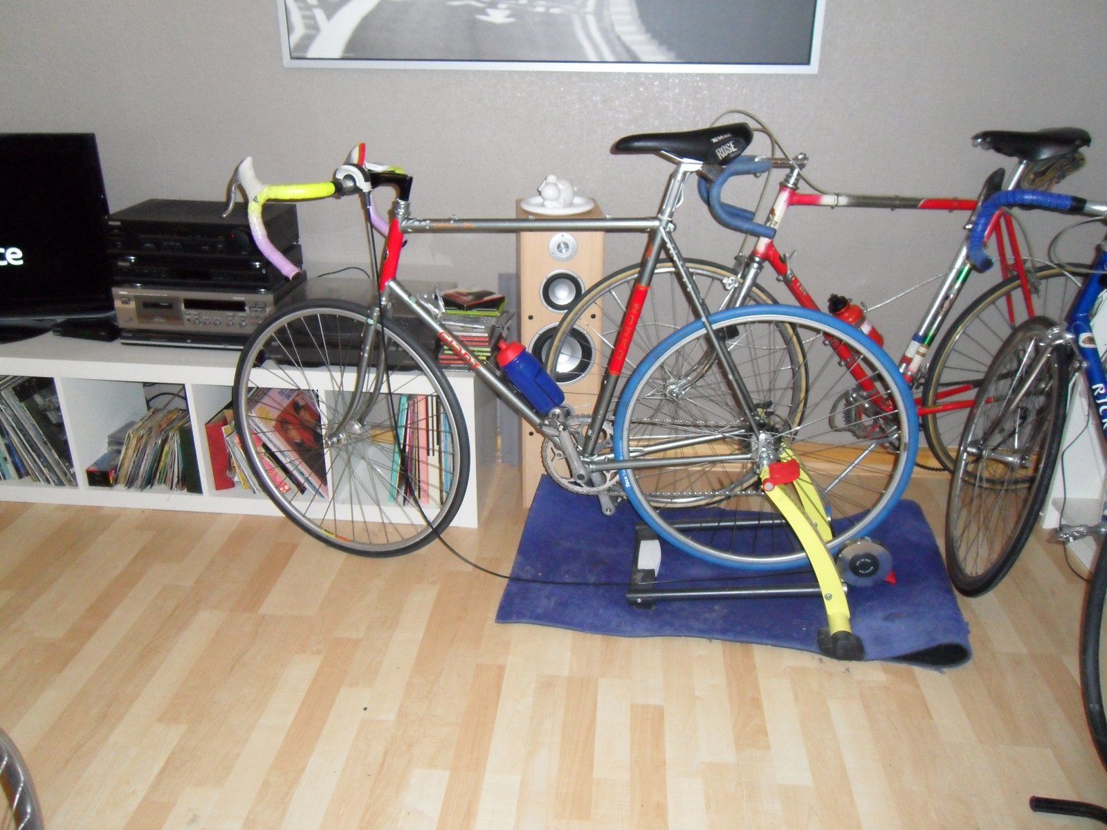

Habe das Giant jetzt doch mal aufgebaut. Allerdings hat es keine Bremsen und nur hinten eine Schaltung. Vorne dreht ein einsames 52er Kettenblatt seine Runden. Das Rad ist mein "neues" Rad für die Rolle. Habe den Rahmen jetzt auch einfach nur mit Grundierung ausgebessert und dran gebaut was noch so da war. Die Laufräder und Lenker/Vorbau sind vom Bottecchia, welches ich vor über einem Jahr weiter gab. Sattelstütze und Sattel hatte ich noch rumfliegen. Die Aeroschalthebel sind original, das Golden Arrow Schaltwerk hatte ich mal in gutem Zustand gekauft. Bremshebel (zum Abstützen) sind RX-100 von einem anderen Rad. Die Kurbel ist eine ziemlich abgerockte RX-100 von meinem Peugeot. Fertig ist das Rad für die Rolle.
So sieht meine Rollenratte aus. :D
Aber so verstaubt der Rahmen nicht noch weitere 6 Jahre im Keller.
Bei Gelegenheit besorge ich noch schwarzes Korklenkerband. Das vom Bottecchia ist doch etwas dünn und rutschig.
Nachdem das Giant auf der Rolle zuverlässig und unauffällig seinen Dienst verrichtete, erlöste ich es diese Woche von der stupiden Arbeit. Als Stadtrad aufgebaut, fährt es seit Heute mit mir durch Dortmund. Am Rahmen habe ich nichts weiter gemacht, in der Hoffnung das potentielle Diebe durch das fleckige Design abgeschreckt werden.

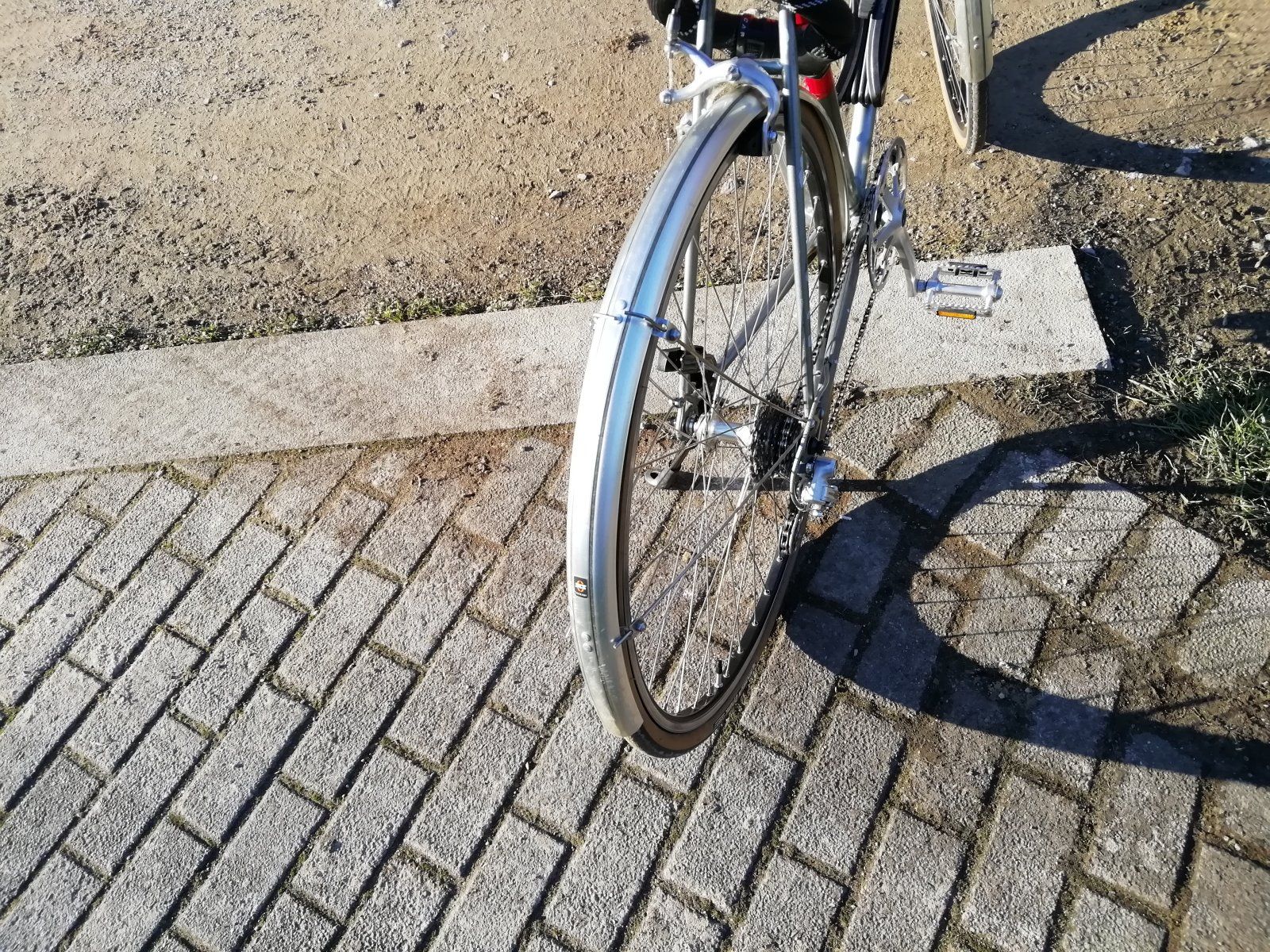

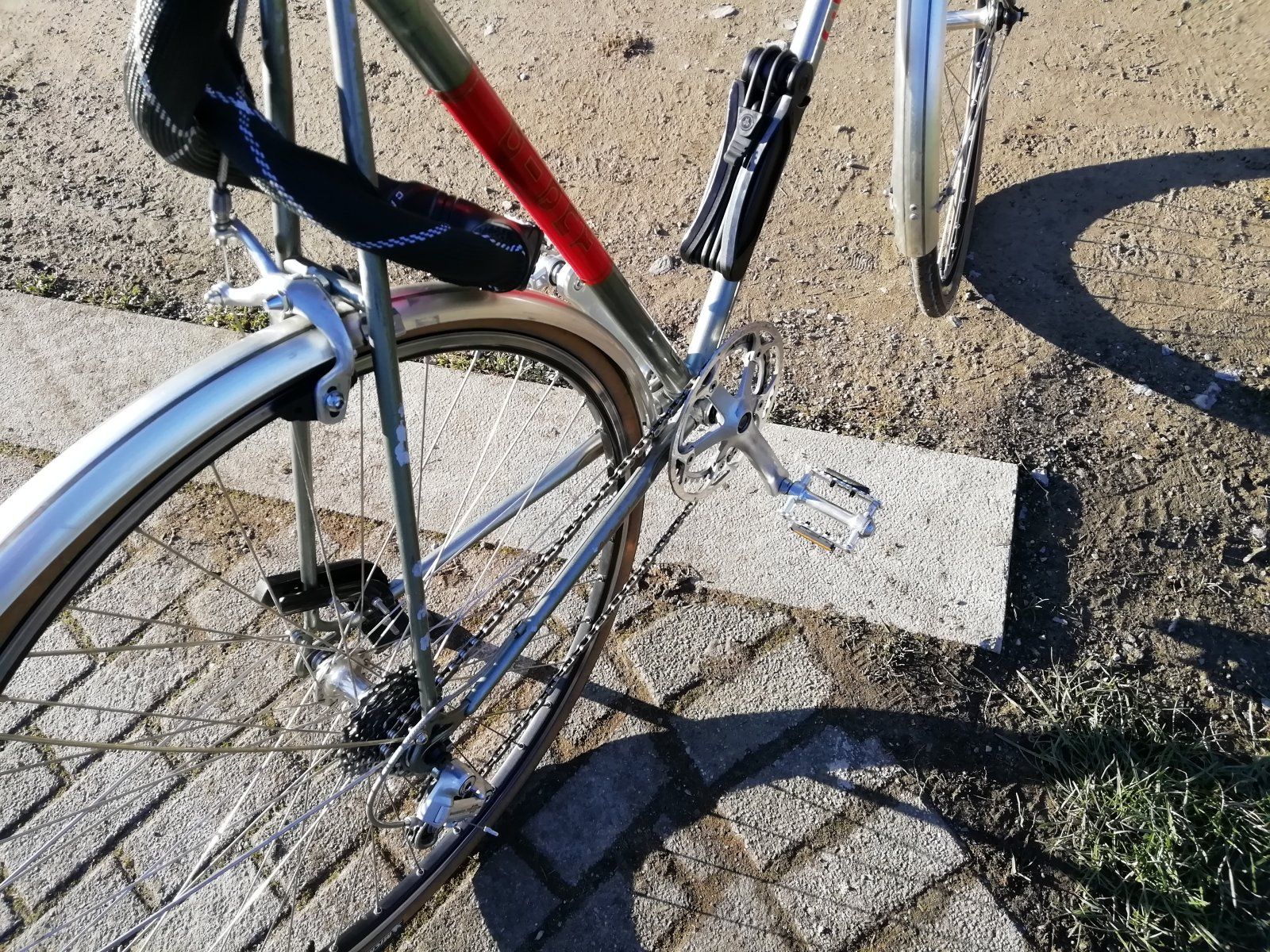

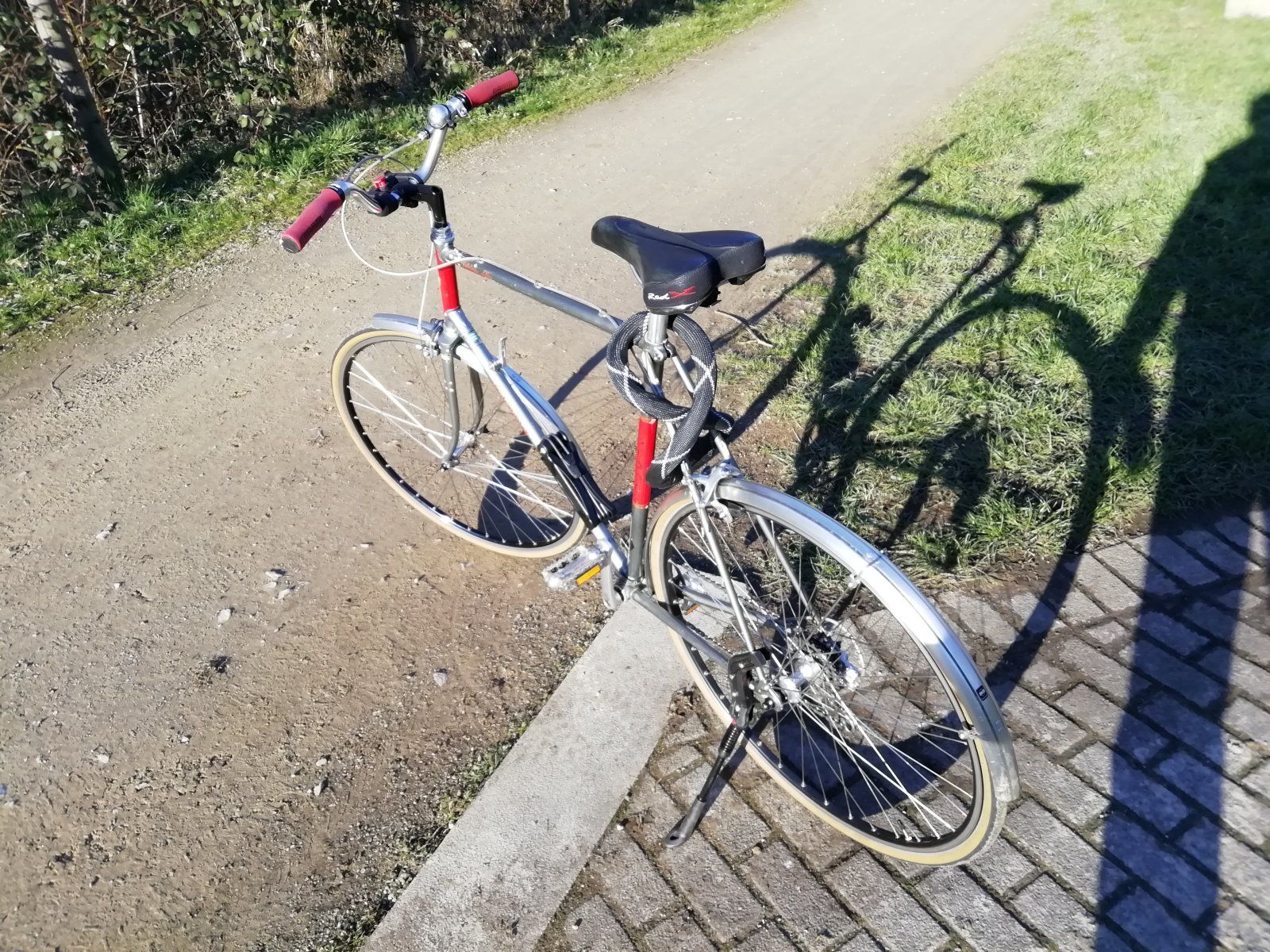

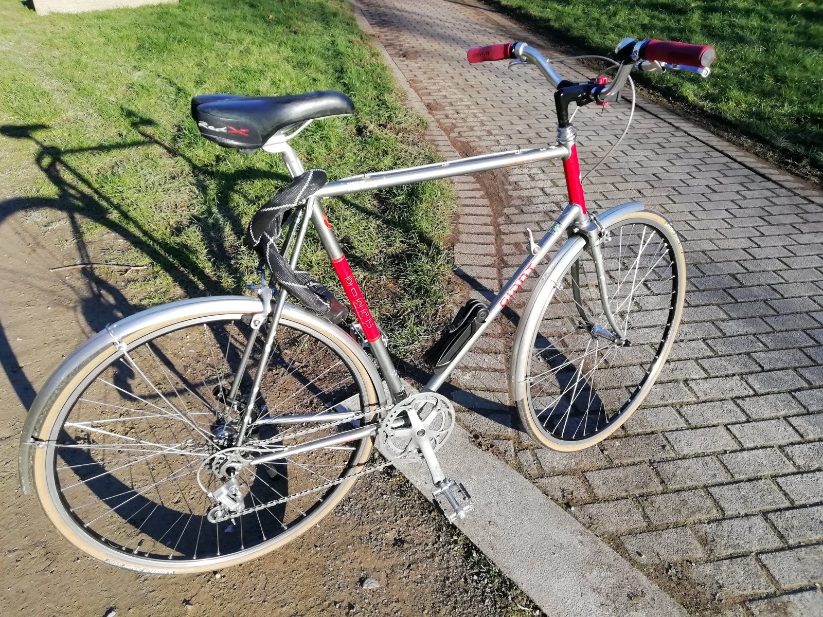

Hab noch mal ein paar Details am Giant verbessert. Vor allem die desaströse Altenburger Bremse vorne, wurde provisorisch durch eine Gipiemme Chrono von der silbernen Gazelle ersetzt. Die bremst jetzt vorne vernünftig. Die Kurbel wird auch noch bei Gelegenheit ausgetauscht. Jetzt habe ich vorne nur 39 Zähne. Geplant sind 42/26.
Mit wenigen Handgriffen kann aus dem Tourenrad wieder ein Rennrad werden. Anderer Sattel und andere Lenker/Vorbaukombination. Aber momentan komme ich mit dem Tourenlenker einfach besser klar.
