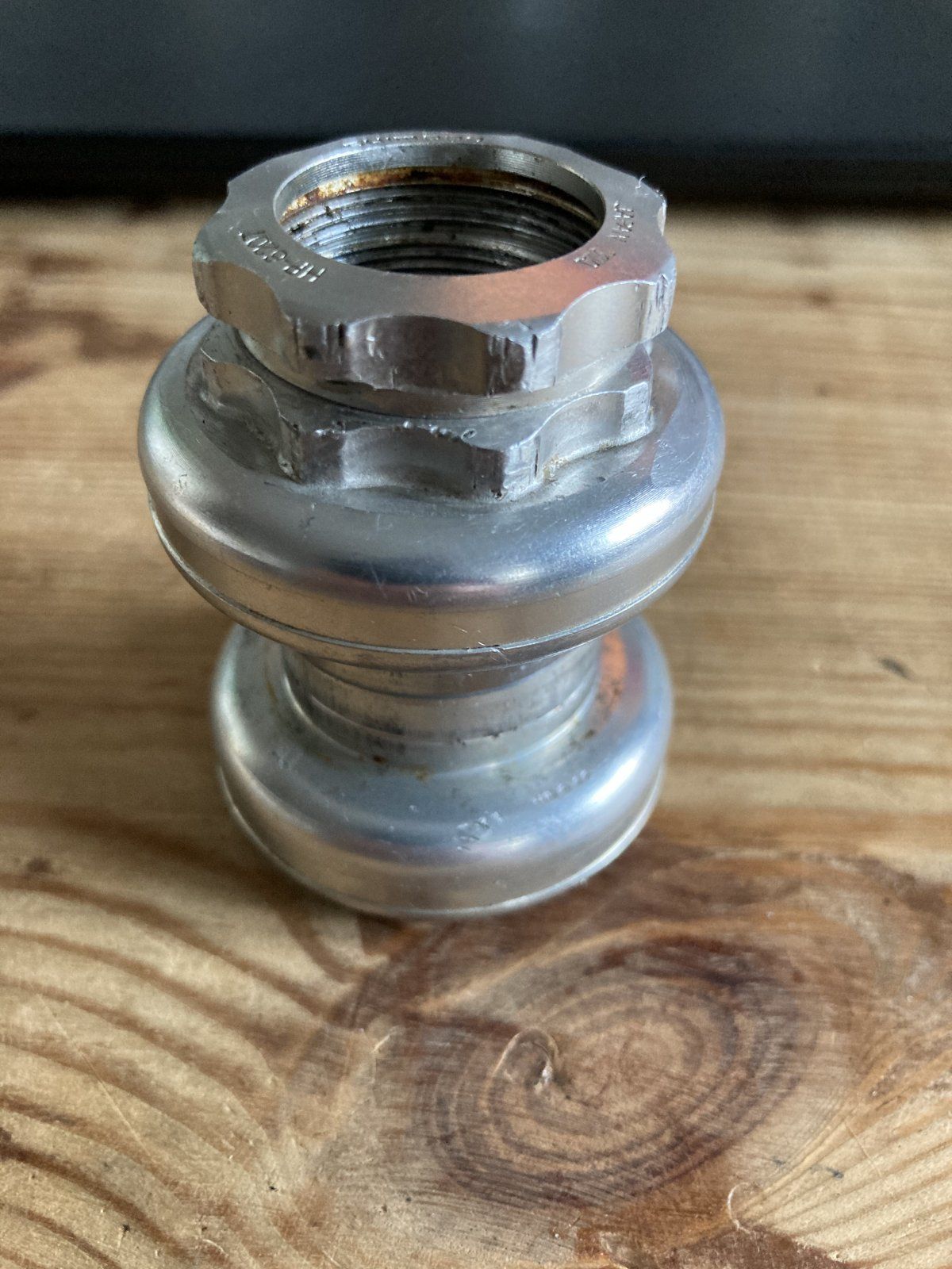

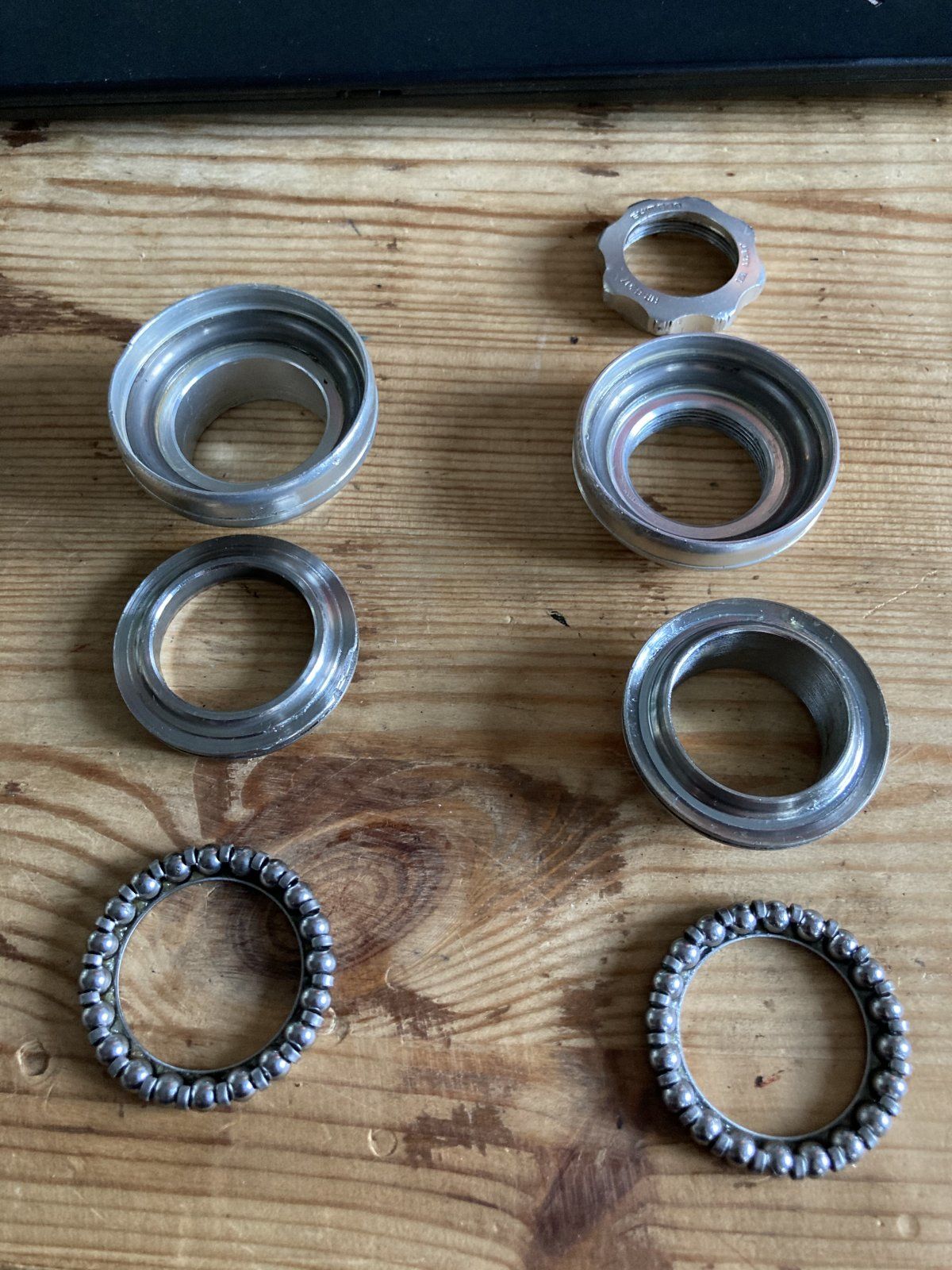

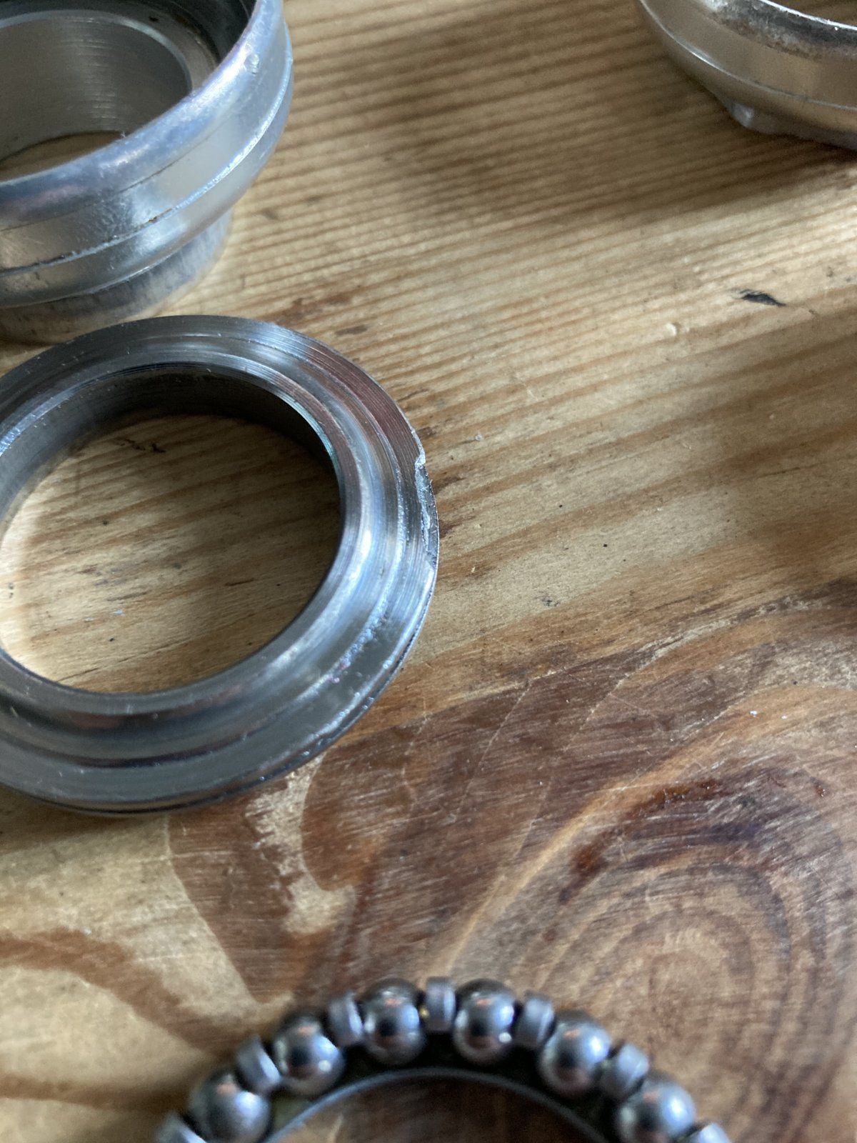

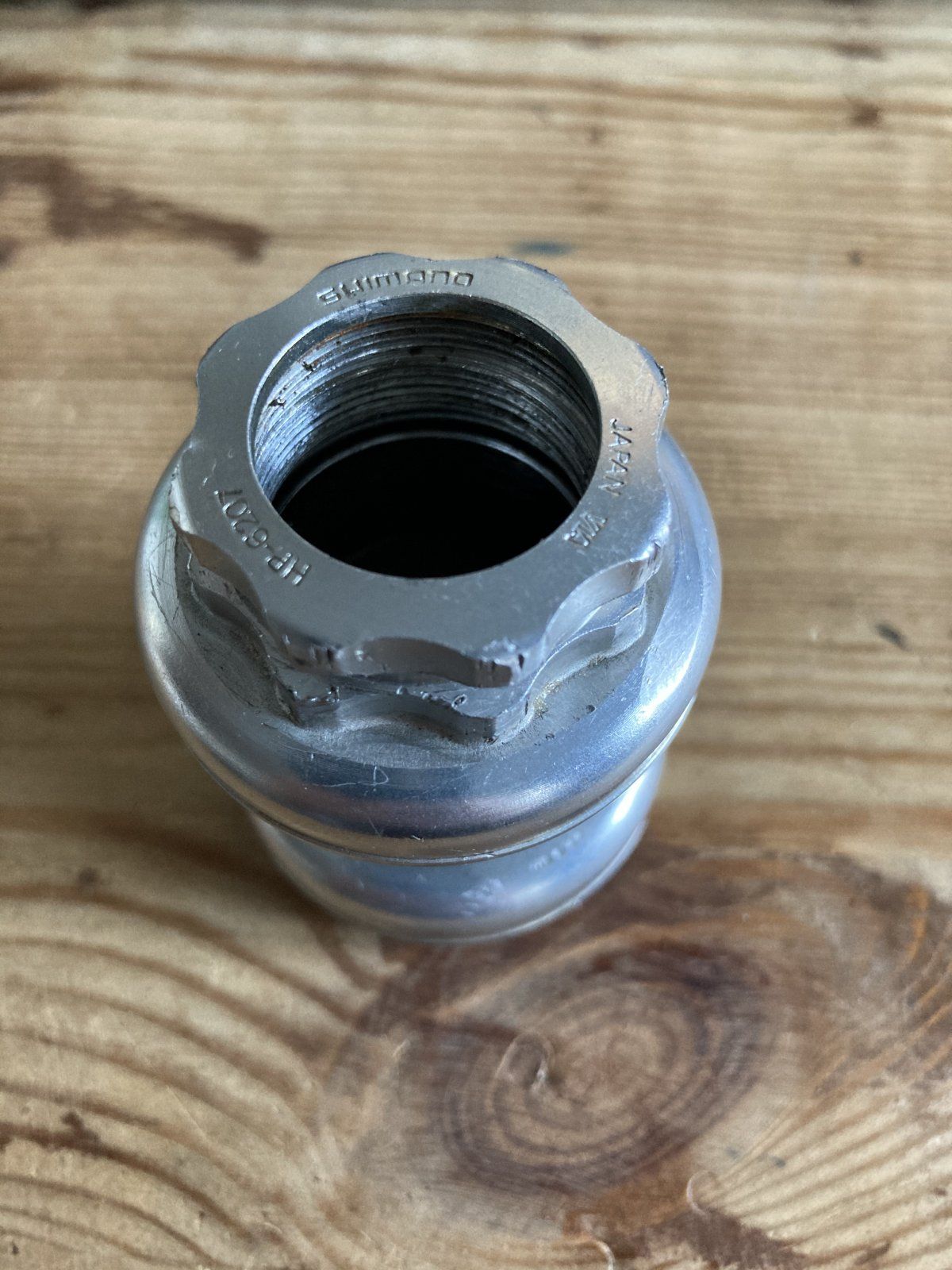

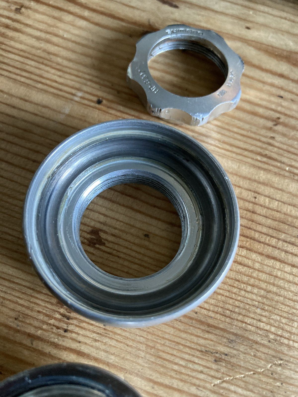

Falls noch gebraucht ?
Steuersatz konus ist 26,4
und wie gesagt angeschlagen. Wenn du den dennoch haben magst, schick ich dir den gerne.
Viele grüße
martin

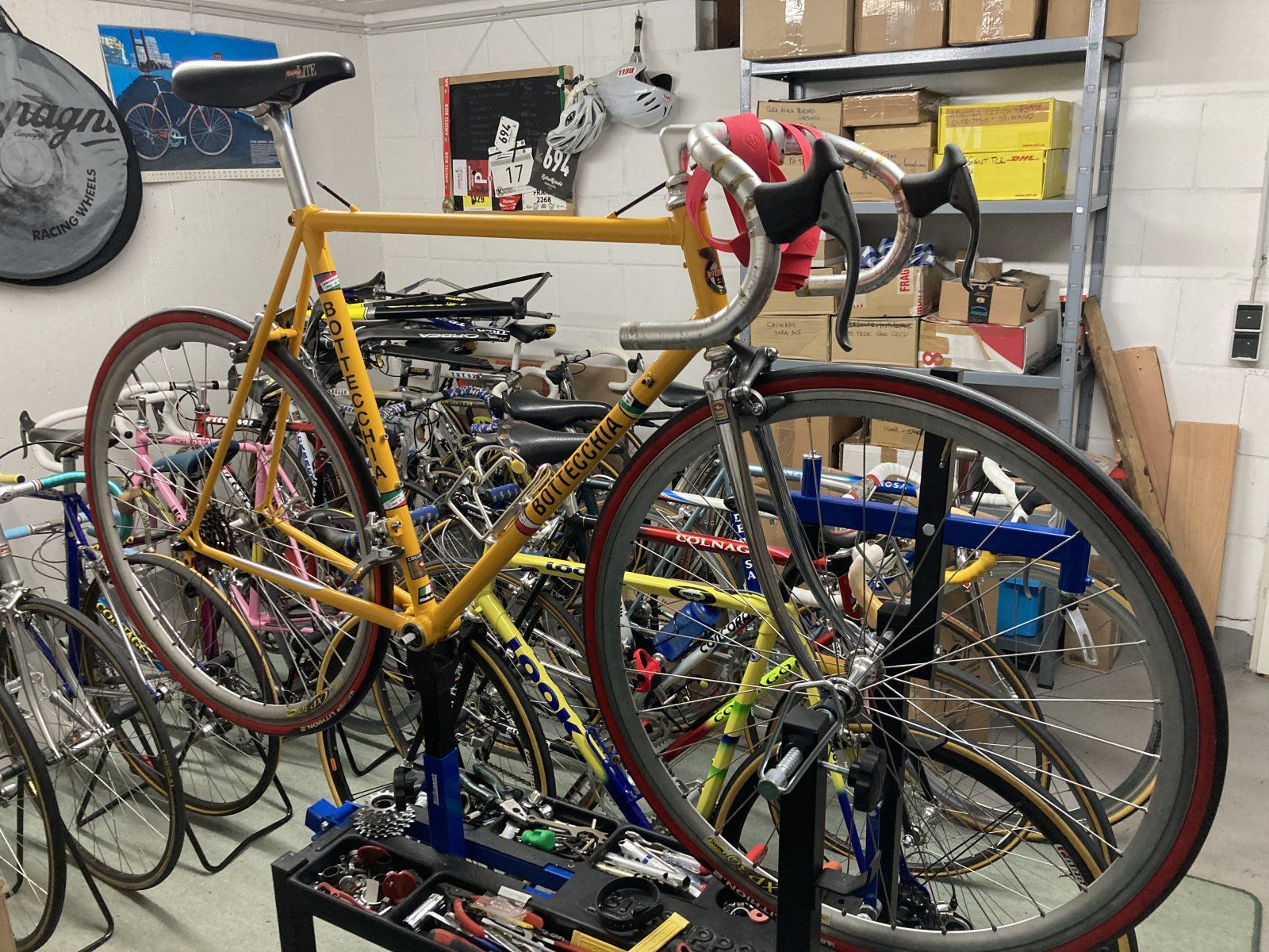

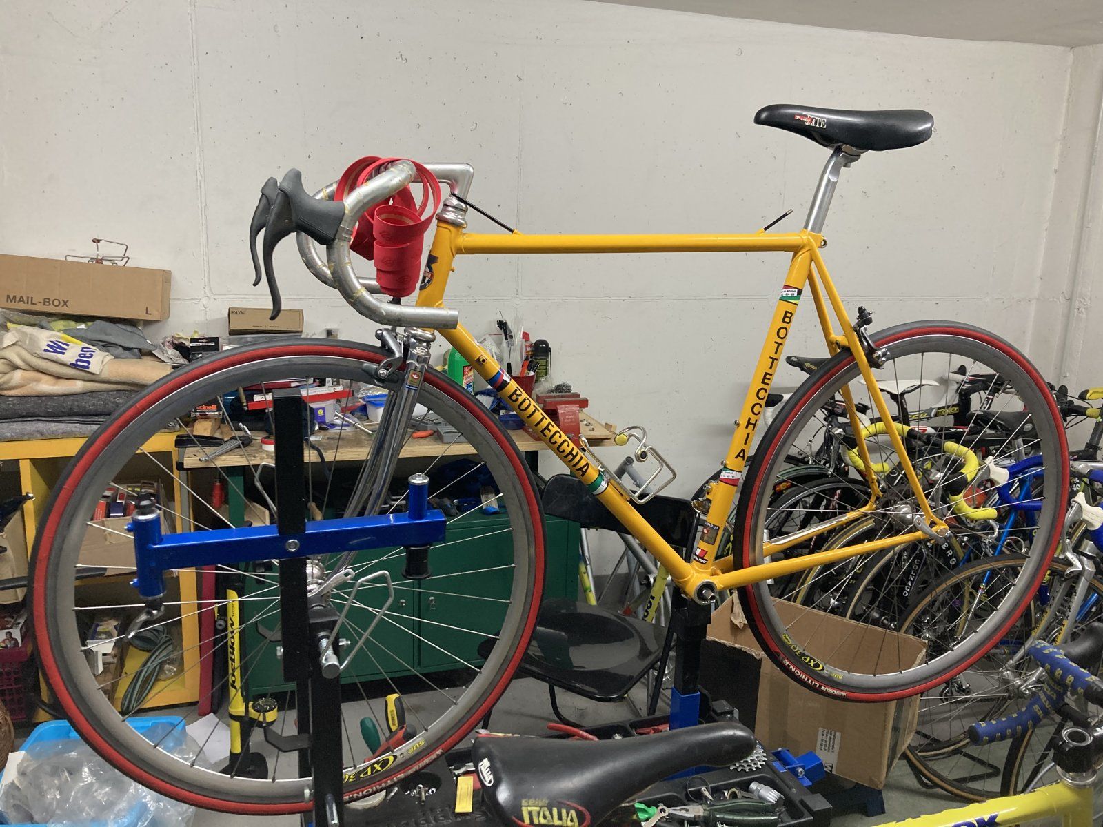

so Zwischenstand (Fotos)- mein Vorschlag wär jetzt das rote Cinelli Lenkerband wie auf den Fotos, das rot trifft zwar nihct ganz den Ton der Reifenflanken - wobei es bei Zug noch eine Deut' heller werden kann
alternativ gebe es noch dunkles blau oder klassisch weiss - hätt' ich grün gehabt hätte ich auch grün-weiss-rot wickeln können
... darüber sollten wir aber unsere Forumkollegin @Raleigh_Hamburg entscheiden lassen
die Französinnen hatten das mal 1990 bei Weltmeisterschaften in bleu-blanc-rouge gewickelt
Was meint Ihr sieht fast schon wie ein richtiges Rennrad aus - Züge wollt' ich schwarze Aussenhüllen nehmen
Auf jeden Fall schwarze Bremszughüllen (passen zur Rahmenschrift).
Über das rote Lenkerband und die roten Reifenflanken schweige ich nun am besten.
Hauptsache es gefällt der Studentin, so dass die Frage in erster Linie an sie gerichtet sein sollte.
bei der Farbauswahl immer Madame fragen...
hab' sie extra im Beitrag erwähnt also gehe davon aus, sie wird Ihren Wunsch zum Ausdruck bringen

so langsam kommen wir zu einem Ende - heute DURA ACE 8fach Schaltwerk montiert - eine 600er Kurbel inkl. Kurbelschrauben ist unterwegs ....

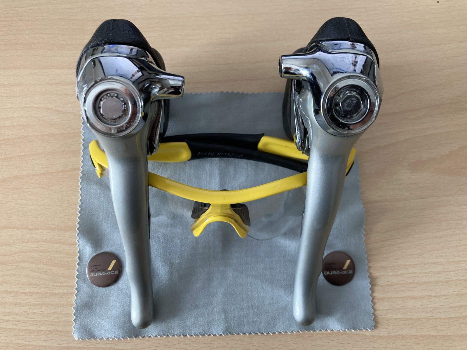

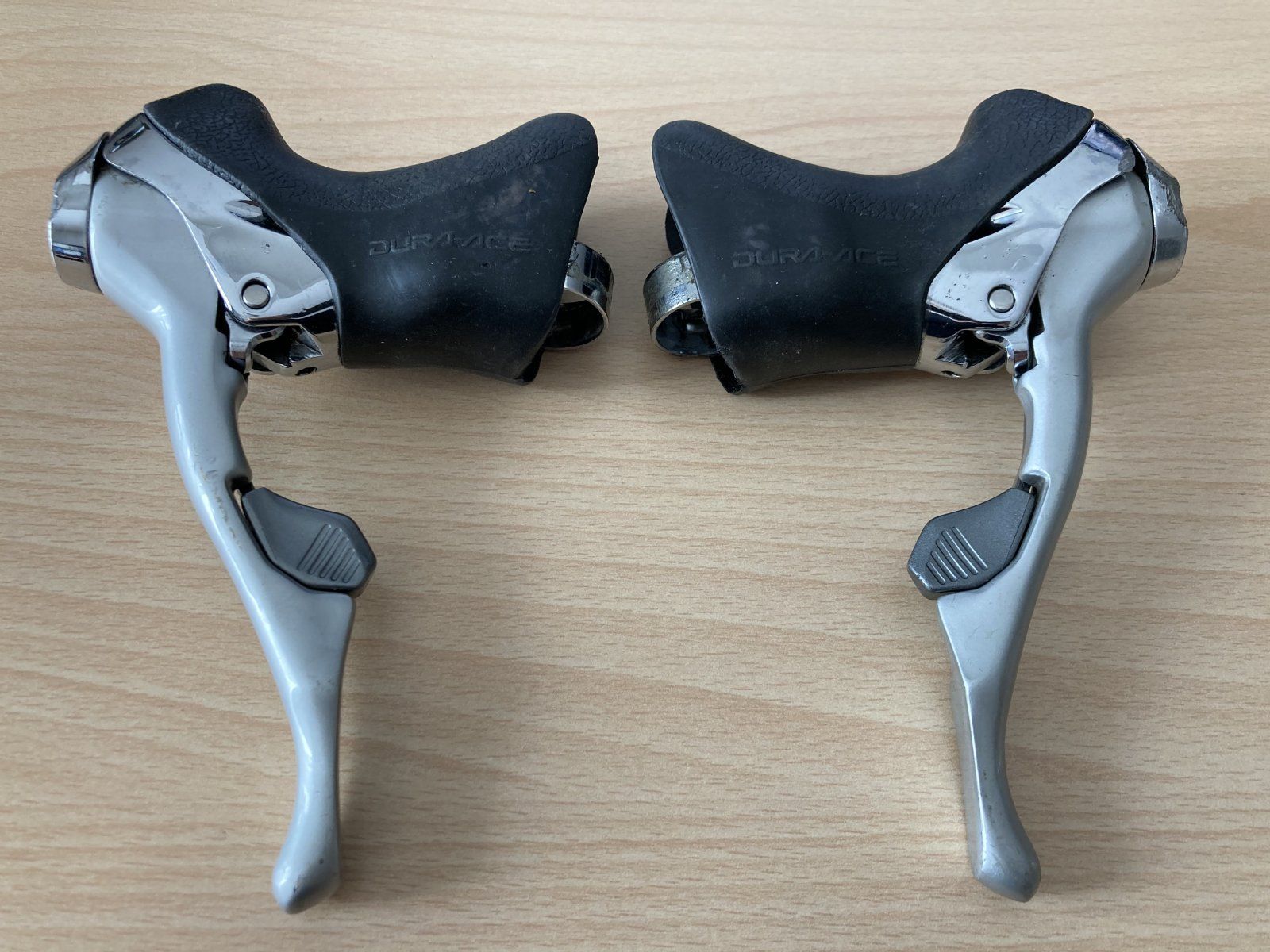

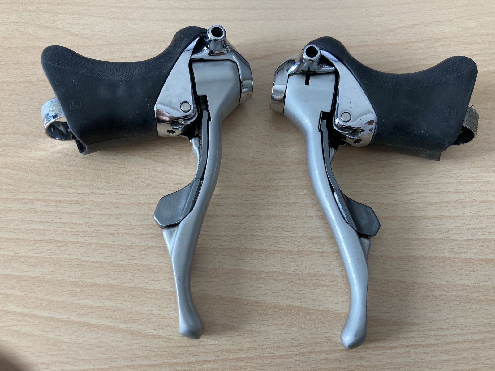

so nachdem sich jetzt die Schalterei mit SIS 8fach Nabe mit UG 12-28 Kranz, DURA ACE RD-7402 und FD-7403 brauch ich wegen der Eigenwilligkeit der 8fach DURA ACE Schalterei (...ist mit nichts anderem kompatibel - oder geht auch was alternativ aber bitte keine Friktion Simplex-Hasenohren) noch 1 Paar DURA ACE SL-7402 Schalthebel
ich hab' jetzt noch mal in den Tiefen unseres Kellers unterwegs und habe noch etwas Kellergold geschürft
hier 1 Paar ansehliche ST-7400 inkl. 2 Originalplaketten - die würde ich als Tauschobjekt für 1 Paar 2x8 Rahmenschalthebel anbieten - oder jemand macht mir Angebot damit ich ein paar SL-7402 besorgen kann

2 Fragen:
1. Würden denn die ST-7400 nicht mit dem RD-7402 harmonieren?
2. Wie wäre beim Lenkerband ein zweifarbiger Aufbau? Gelb und schwarz wie hier würden sicher gut passen.
Einen Sattelstützenklemmbolzen habe ich sicher noch, da müßte ich mal schauen. Eventuell sogar aus Titan (rostet nicht), da müßte man aber zum Lösen zwei Inbusschlüssel nehmen.
es muss ja nicht zwingend 8fach sein. Falls man an 74er 7fach Hebel kommt montiert man hinten eben nur 7 Ritzel plus spacer.

2 Fragen:
zu 1. ... würden sie und das wäre die Alternative aber primäres Ziel ist erstmal Rahmenschaltung
zu 2. ... dieses maisgelb des Rahmen ist schwierig und klassisches gelb, dann schon lieber eventuell rot - aber wollt ihr aus mir einen Wickelkünstler machen - wobei @Raleigh_Hamburg hat in beiden Fällen das letzte Wort
also es werden final noch 1 Paar Rahmenschalthebel gesucht DURA ACE SL-7402 für 2x8
