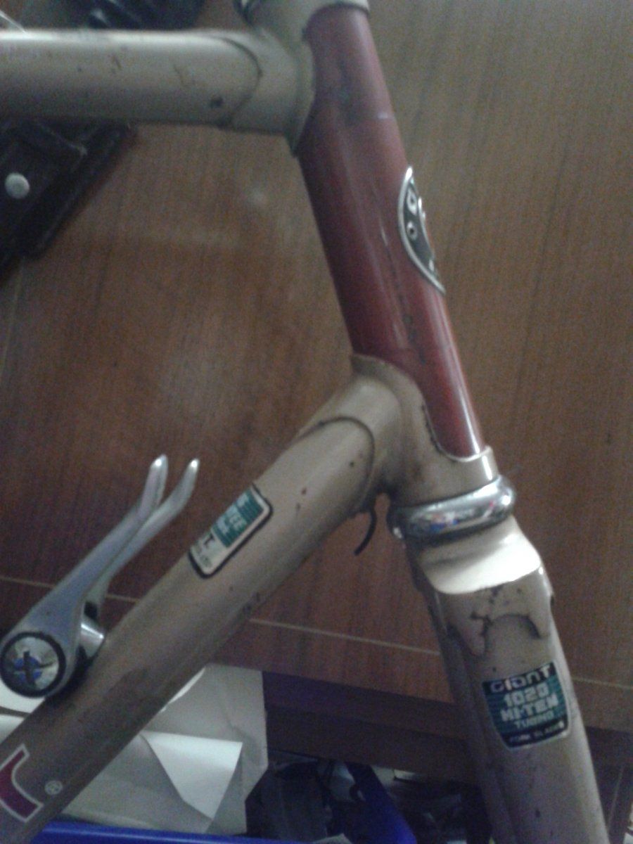

Habe nochmal nach dem genauen Produktionsdatum des Giants geschaut: Dezember 1984, also 85er Model. Das passt zu meinen Informationen aus den Niederlanden, das das Model ab August 1984 produziert wurde.
heute habe ich mal angefangen das Giant zu zerlegen. Einzig der linke Kurbelarm macht noch Probleme. Er lässt sich nicht abziehen. Hoffe der Vierkant hat sich nicht eingearbeitet 🙁 Habe mal Kriechöl eingesprüht und versuche es Morgen nochmal.
Aber ansonsten ist der Rahmen "nackt". Leider sieht es so aus das er doch ganz schön viele Lackschäden hat. Bin echt am überlegen ob nicht vielleicht doch eine Neulackierung nötig wird. :rolleyes:
Dafür sehen viele Teile noch sehr gut und brauchbar aus. Bremsen und Schaltung werden gründlich gereinigt, teilweise poliert und frisch geschmiert und dann wieder verwendet. Vor allem die Tretlagerkurbel sieht ganz passabel aus und ist relativ leicht. Ist allerdings auch nicht von Shimano (wie ich zunächst dachte), sondern von Takagi.
Sobald linker Kurbelarm und Innenlager raus sind, wird der Rahmen gründlich gereinigt und dann schau ich nochmal ob ausbessern reicht, oder doch eine Neulackierung nötig ist. Zumindest Dellen und Risse hat der Rahmen nicht, und ist auch nicht verzogen. Rost gibt es nur sehr wenig und oberflächlich.
Es gibt Restaurateure, die eine Neulackierung prinzipiell ablehnen und mit Klasrlack arbeiten. Natürlich nachdem der Rost gestoppt ist, was eigentlich kein Problem ist. Owatrol ist überlackierbar , beispielsweise.

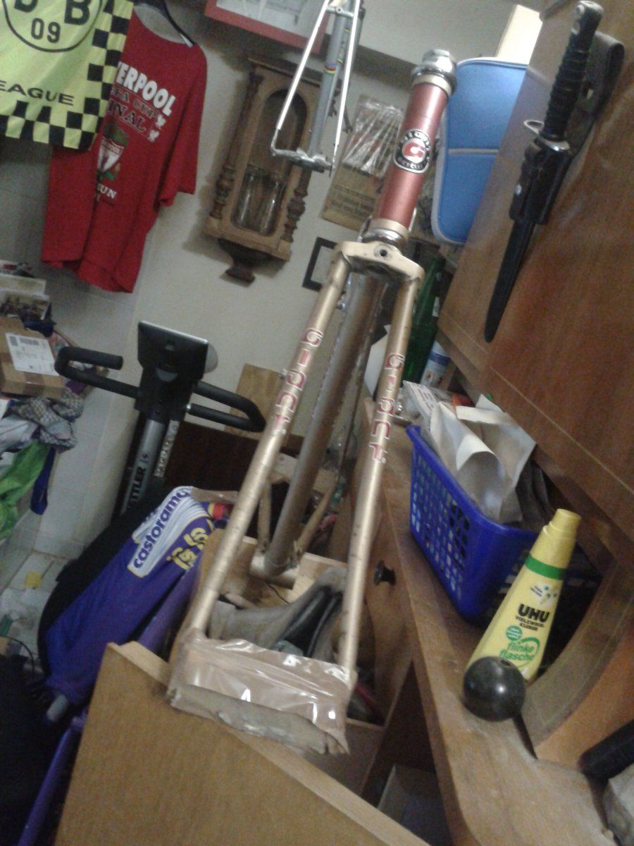

und das Modell heißt Tourer januar 85 gebaut bzw (ich als Skeptiker) die haben die 70iger Rahmen "auf Halde" 85 gestempelt.
Spaß beiseite, zum einen bekommt sie ne Petrolumpackung rostumwandlung und Klarlacküberzug, was recht günstig und clever, bei Goldbronze dkl rotbraun und bei der Nutzung doch Top decals, ist
ich sag mal 22,50 die sich lohnten + Porto (fahr ich halt mal Brevets was solls)

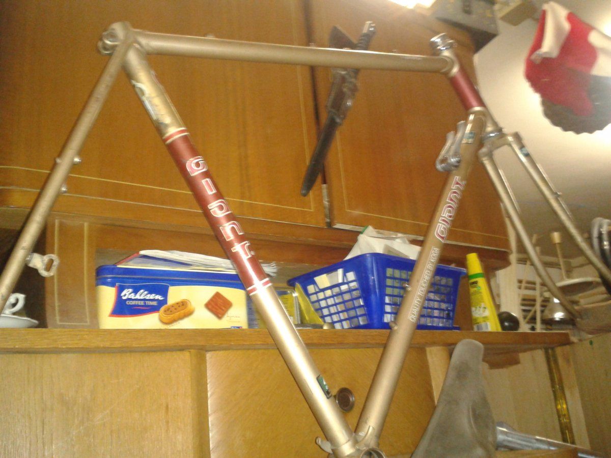

Hallo Rudi,
war das mal ein Ranndoneur? Der Rahmen hat ja hinten eine Befestigung für einen Seitenläufer.
Den hat mein Rahmen nicht. Aber ansonsten ist die Ähnlichkeit schon gross.
hi Jennifer,

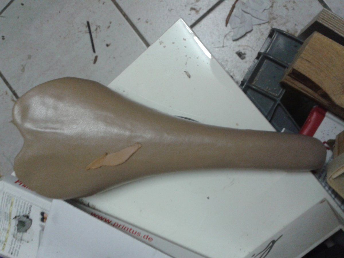

ja, Ranndoneur. und vorne hat sie Lowriderösen. Großes Bremsenmaß incl Schutzbleche / Ösen Gepäckträgerösen (soweit der erste Augenschein ohne Metermaß) und ohne Fachwissen) habe son Dingelchen noch nie gefahren, aber fürn "Stadtflitzer" aus der Zeit würde ich sagen nein, sie hat gerade mal 3,3Kg. Geometrie muß ich schauen, dem Netz nach zu urteilen (1h überflogen) gibts das Dingen so gut wie gar nicht, Bildersammlung eher negativ.
Die Streben vermackt - OK - aber die Decals außergewöhnlich gut. Ich weiß auch warum (versuchs bei Licht einzufangen) das Dingen hat echt einer als Mumie gefahren,umwickelt mit was auch immer, Isolierband breiteres?, der Verkäufer hats abgewickelt und zum Glück 0 Ahnung.
Ich zwar auch nicht, aber nen guten Bauch, sagt der MACH, na dann mach ich. der Sattel ist zwar Original aber nicht dauerhaft an dem Dingen (zu stark gepolstert) wird wohl ne Museums-Mischung. Gleich mal die Originalausstattung abschreiben, fürn Anfang wirds ne Customer -Low - Budget.
meine 2 Raleigh´s liegen noch im Weg (stehen dürfen Sie, aber liegen?) und nen FAggin häängt noch rum. bisle Campa ist aber schon aufm Weg nach Friesheim.
So noch paar Speichen ausrechnen
Gruß Rudi

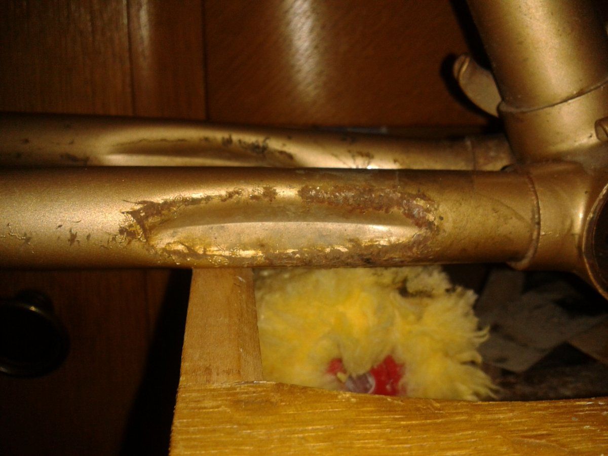

Nach der gründlichen Reinigung des Rahmens sieht dieser schon ganz gut aus. Leider finden sich überall kleine Macken und etwas Rost (aber nur leicht). Habe mir ein ähnliches Mittel wie Fertan besorgt und alle blanken und rostigen Stellen damit behandelt. Als nächstes wird dort noch Grundierung auf getupft. Nächste Woche besorge ich mir dann ein passendes Anthrazit und Rot um die Stellen auszubessern. So bleiben auch die alten Decals erhalten.
Teile habe ich alle zusammen, allerdings werde ich zunächst nicht ganz original aufbauen. Da das Giant bald mein einziges Rennrad sein wird (das Red Bull wird zerlegt und der Rahmen für ein anderes Projekt verwendet), ist mir die Alltagstauglichkeit wichtig. Werde damit ab und zu im Winter fahren und die ersten flachen RTF im nächsten Frühjahr. Langfristig ist dann wieder eine Versetzung in den Originalzustand geplant um bei Klassikerfahrten starten zu können.
Gestern ging es wieder etwas weiter. Der Rahmen und die Gabel wurden nochmal sorgfältig gereinigt und dann alle behandelten Stellen und Lackschäden mit Grundierung versiegelt.
Der nächste Schritt wird die Ausbesserung mit Lack sein.
