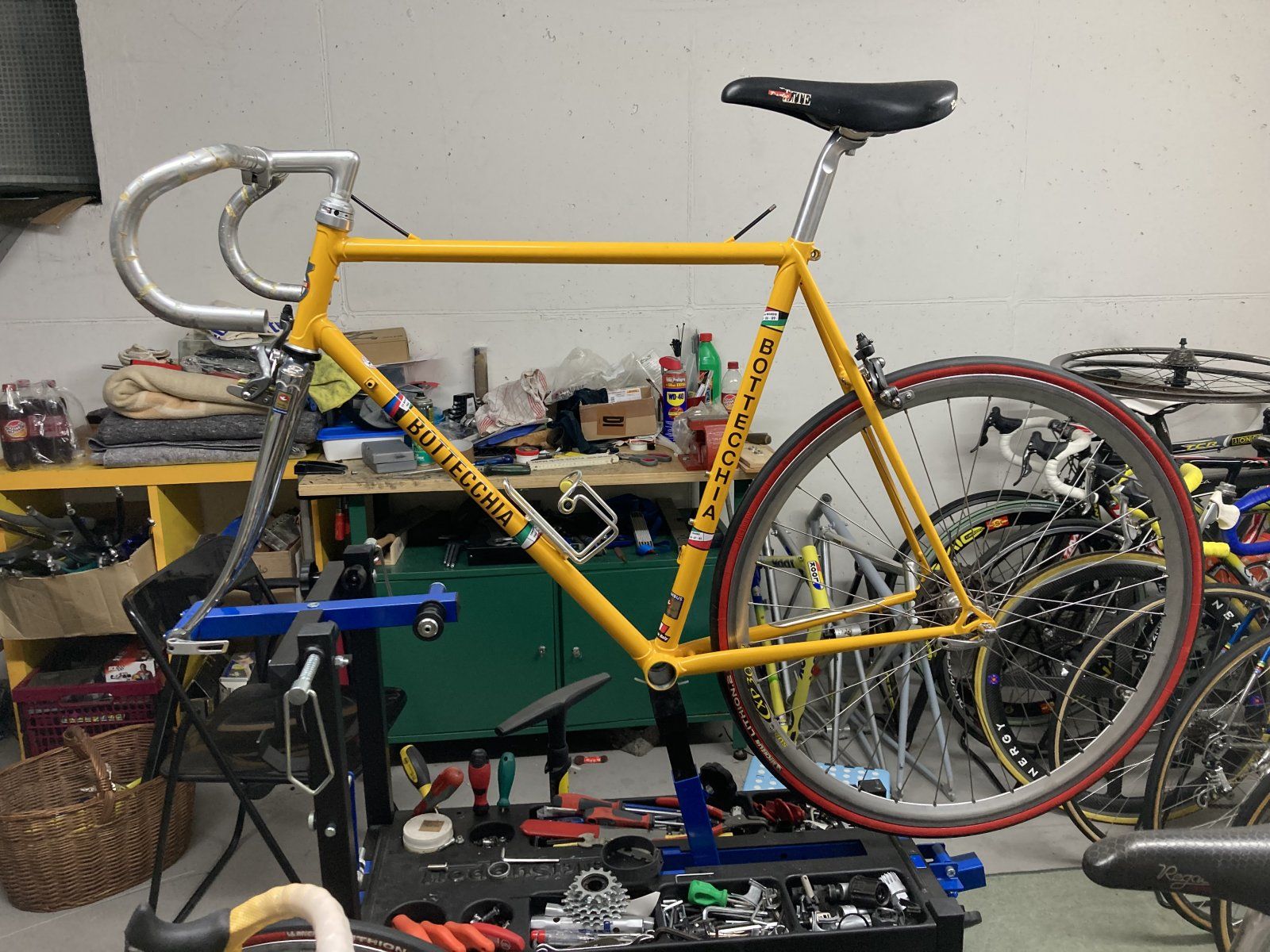

Der Anfang ist zumindest schon mal gemacht - nach einer intensiven Suche habe ich einige solcher übrigen Teile in meinen Fundus gefunden - bisher haben wir dafür zusammen - mal kurz zusammen gestecht (hier mal bildlich)
und textlixh dargestellt)

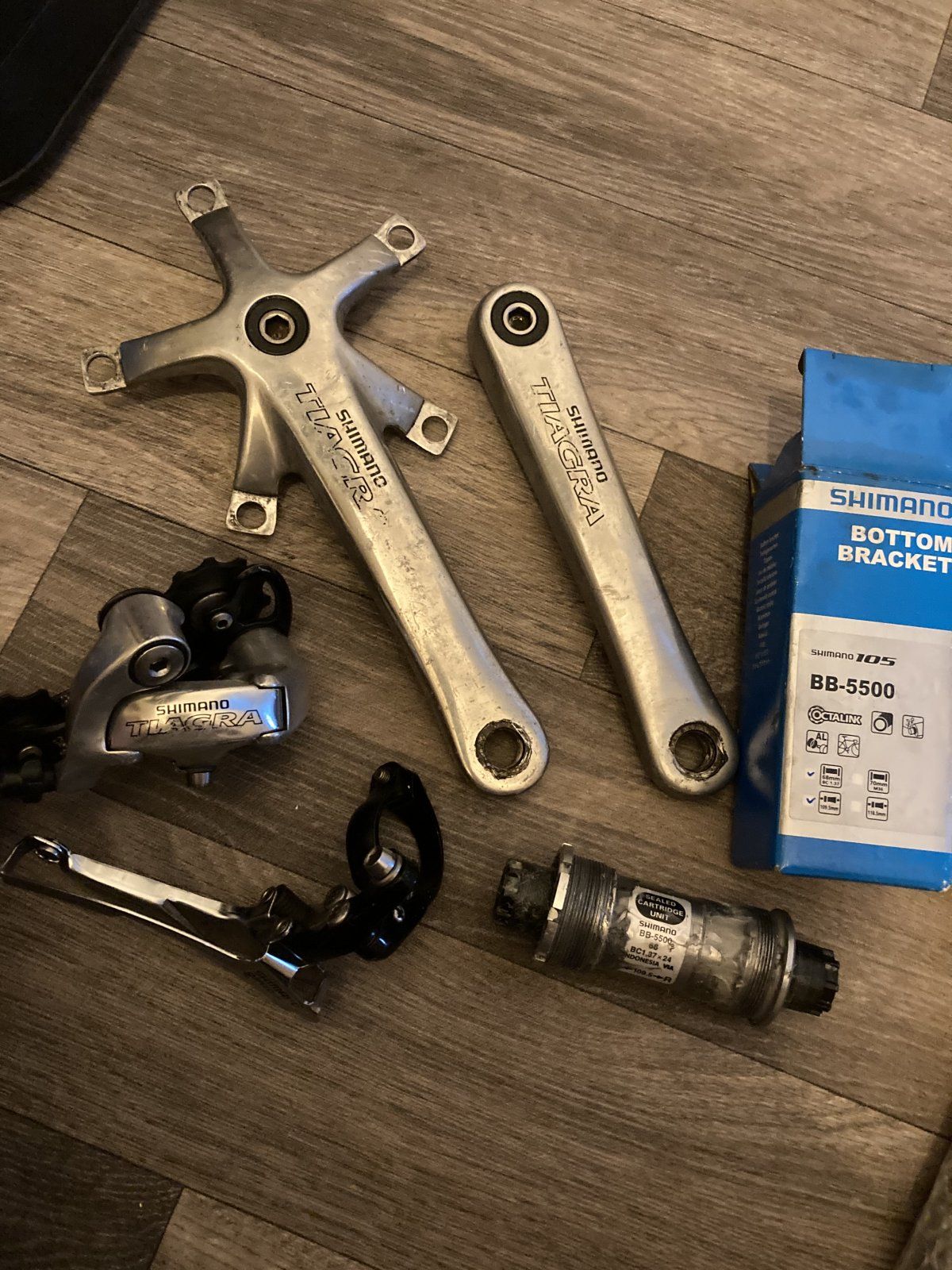

Ich hab noch die grabbelkiste hier.
ich glaube da ist ne tiagra kurbel dabei inklusive schaltwerk und umwerfer
ich guck heute abend mal
... wenn das dann vielleicht auch noch 36x24F ist ???- weil auf BSA draufschneiden (...wie dransägen) geht nicht
Ist das die Kiste von mir?
Wenn ja, dann ist das eine 2x9 und man braucht da ein octalink-Innenlager. Da war aber auch eins mit drin.
