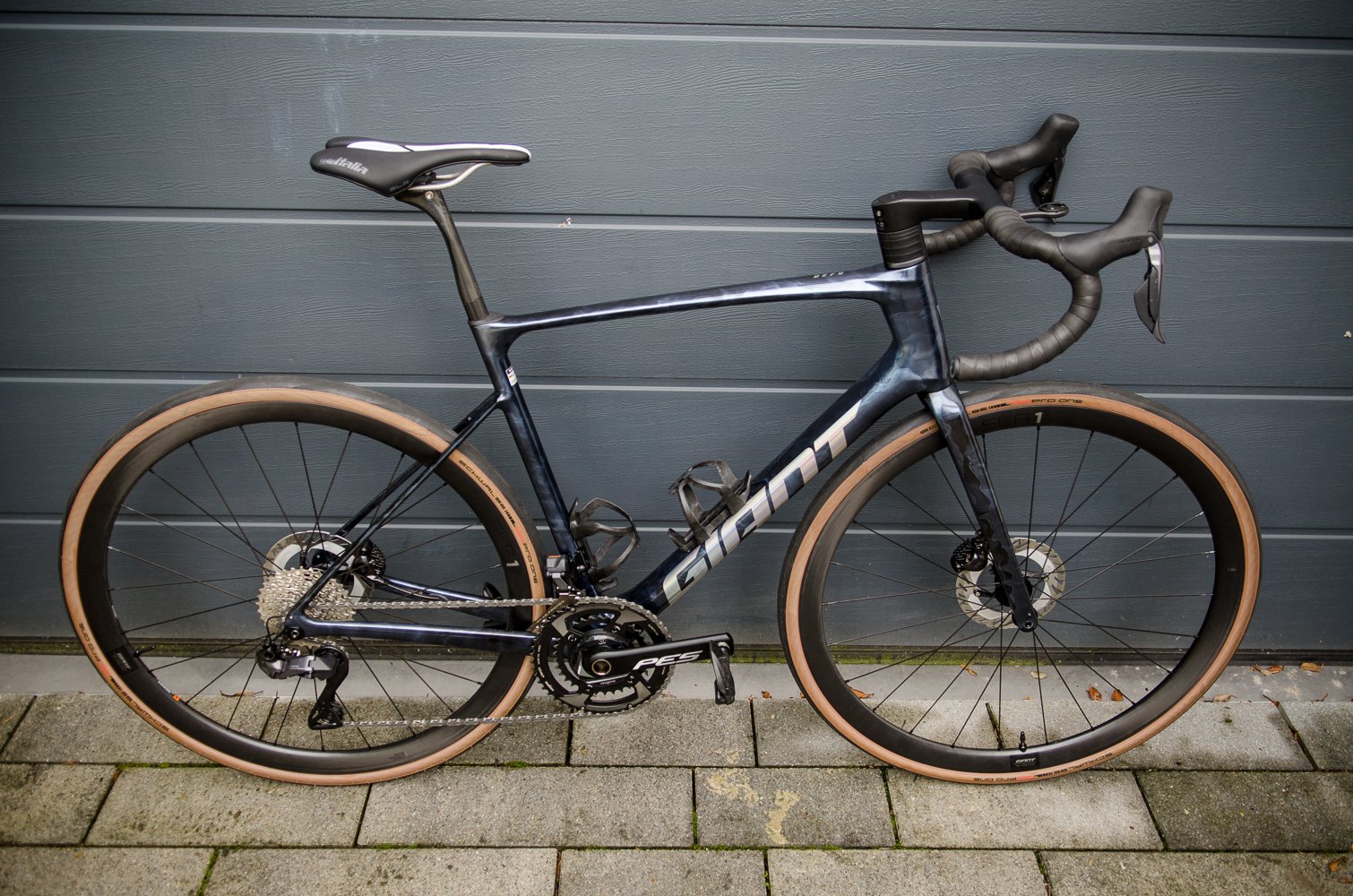

Für 2024 baue ich es eh ertmal als "Strade-Bianchi" Rad auf, mit Zipp 303S und Schwalbe G-ONE RS in 35mm und größtenteils Teilen aus Bestand.
Mal sehen was ich dann in 2025 mache, vielleicht nen zweiten Laufradsatz (die neuen Newman evtl.) mit 28mm Reifen oder es bleibt einfach so. Der Aero-Renner bleibt vermutlich im Haus, dann hätte ich mit dem Giant ein Rad für längere-entspanntere Touren und Schotterpisten. Luxusprobleme :D
So, bin dann fast fertig. Schaltung nochmal einstellen, Lenkerband wickeln und Probefahrt - liege aber flach mit Grippe :(
Die ganze Konstruktion mit den integrierten Leitungen ist ein ziemliches Gefummel, auch die Öffnungen für die Bremsleitungen (passender Giant Carbonlenker) sind aus meiner Sicht reichlich/unnötig knapp bemessen, und dazu auch noch ziemlich scharfkantig. Am Ende war die beste Lössung die Bremsleitung mit einem Schaltzug zu führen, dass ging selbst in dem äußerst engen Lenker - sonst wären mir die Ideen aber auch ausgegangen.
Ich warte jetzt mal auf die CADEX Cockpits, bis dahin hab ich auch ein Gefühl ob mir 110mm/40mm Vorbau/Lenker passt - vielleicht beides ein wenig zu progressiv und 90/100mm und 42m Lenker wären besser. Aktuell sitzt es sich nicht wesentlich unsportlicher als mein Aeroad - und das bei vollem Spacerturm.

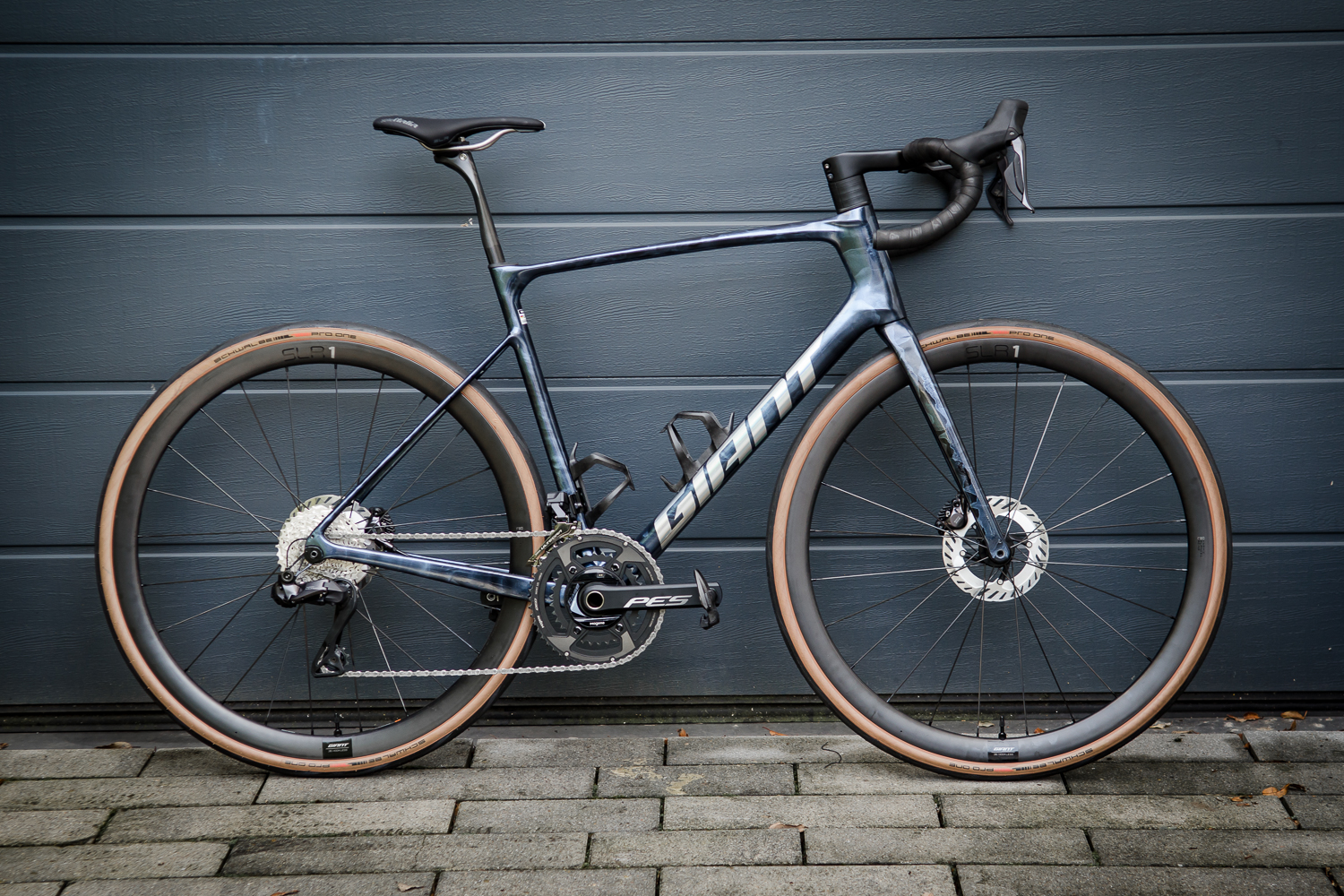

so sieht übrigens das 2025er SL frameset mit cadex race integrated aufgebaut aus:

Schön, da würde ich mein Lila bald tauschen.
Ich habe über Weihnachten übrigens zunächst 1cm an der Gabel gekürzt, am Wochenende dann die Jungfernfahrt gehabt. Bin mir ehrlicherweise nicht sicher ob ich noch einen weiteren CM entferne, kam mir schon wieder sehr lang / sportlich vor und das Rad soll ja ne Alternative zur Rennsemmel sein. Allroad, Gravel Light, Winter und eher Endurance ab 4 Stunden.
