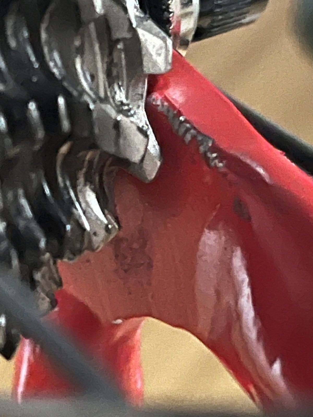

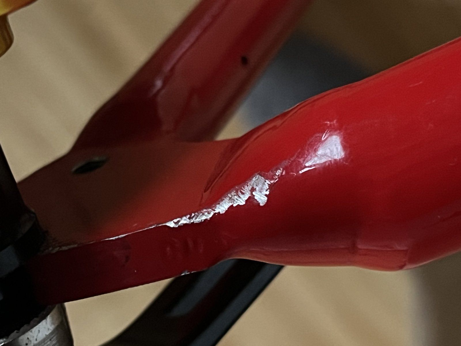

Auch wenn dieser Thread ein bisschen her ist: Haargenau dasselbe ist mir vergangenes Wochenende passiert: leichte Steigung, ich aus dem Sattel und danach - NICHTS. Die erste bleibenden Erinnerungen bekam ich ca. 2 Stunden später im Spital.
Auch bei meinem Sturz hiess es hinterher dass das Hinterrad beim Wegräumen meines Velo von der Strasse einfach rausgefallen wäre. Verbaut waren tune DC Schnellspanner (das Rad ist ein 1998er Cannondale CAAD3 Saeco Team-Bike) in einer tune mag Nabe. Für mich stellt sich ernsthaft die Frage wie es dazu kommen konnte. Angezogen waren die Schnellspanner, Gewalt habe ich den Teilen jedoch keine angetan. Die andere Frage: wie lange dauert es bis man wieder halbwegs fit ist? Kopfschmerzen, Ohrensausen, Schwindel und Müdigkeit sind bei mir nach wie vor vorhanden. Sehen hingegen tue ich gut. Merci und VG Wolfram
Konntest Du schon sichten, ob der Schnellspanner vielleicht gebrochen ist?
Der Schnellspanner ist in allerbester Ordnung. Nichts gebrochen. Auf der Innenseite des Rahmens wo das Hinterrad eingespannt wird, gibt es neu diese Kratzer. Die waren vorher nicht da.
Ansonsten hat das Rad, abgesehen von den Bremshebeln keinerlei Schaden. Seltsamerweise habe ich auch keinerlei Verletzungen an den Händen. Das wird mit schockartigem Festkrallen am Lenker während des Sturzes begründet. Geschwindigkeit war eher langsam, ca. 15-25 km/h.
Okay, aber die Sache ist doch klar, Hinterrad ist ver-, bzw. rausgerutscht, Ritzel dabei auch am Rahmen geratscht, Rad verklemmt sich irgendwo, wie eine Blockade, mindestens ein ordentlicher Bremsruck.. Du bist aus dem Sattel und verlierst sofort das Gleichgewicht, da völlig unvorbereitet. Rumms, da liegst Du.
Ist sichergestellt, daß das Achsende im Ausfallende versenkt ist und nicht etwa bündig oder gar überstehend?
Sass alles wie es sein sollte. Was mir einfach schleierhaft ist dass man berghoch kopfvoran über den Lenker absteigen kann. Bergrunter ok. Blockiertes Vorderrad, verständlich. Aber berghoch und anscheinend bei blockierendem Hinterrad. Und bei dieser verhältnismässig geringen Geschwindigkeit. Das verstehe ich nicht wirklich 🤯.
