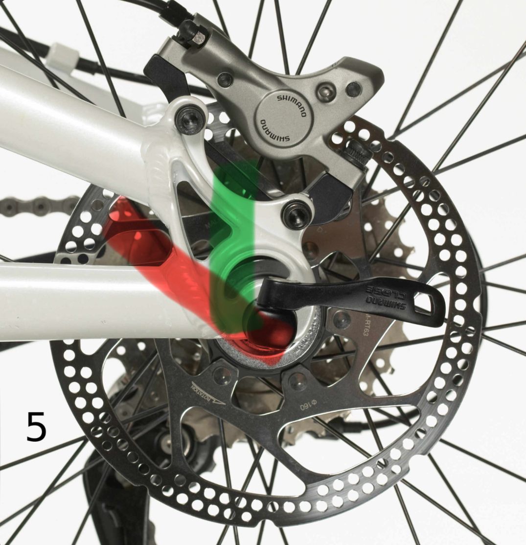

Wenn sie in der roten oder grünen Position Anliegen, sind sie sicher und trotzdem noch zu öffnen.

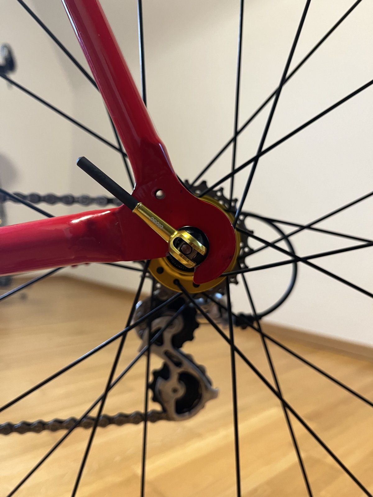

Hattest du den geschlossenen Spannhebel der Schnellspanner am Rahmen anliegen? Wenn dies nicht der Fall war/ist, kann sich der Hebel über den Punkt der höchsten Spannkraft hinweg in die Speichen drehen und das Rad fällt aus dem Ausfallende.
Ich habe das gerade an zwei Schnellspannern ausprobiert. Keiner lässt sich in die Speichen drücken.
Er meint, dass sie halt nicht so stehen.. sondern irgendwie an den Rahmen angelehnt. Sehe ich aber anders, direkt am Rahmen angelegt, kriegt man sie nicht so gut wieder auf, und signifikant nachlassende Spannkraft bei mehr als 90 Grad wäre mir auch neu. Ich habe die aus aerodynamischen Gründen immer waagerecht stehen. ;)
Nein meine Schnellspanner zeigen immer nach vorn, sieht einfach kompakter aus.

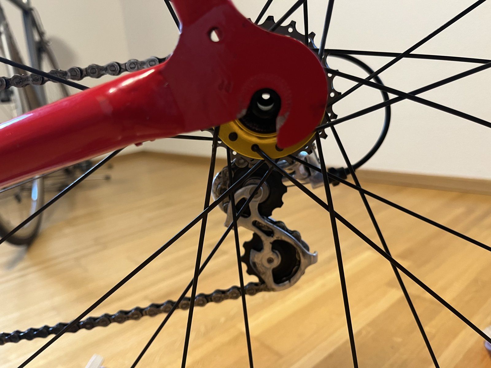

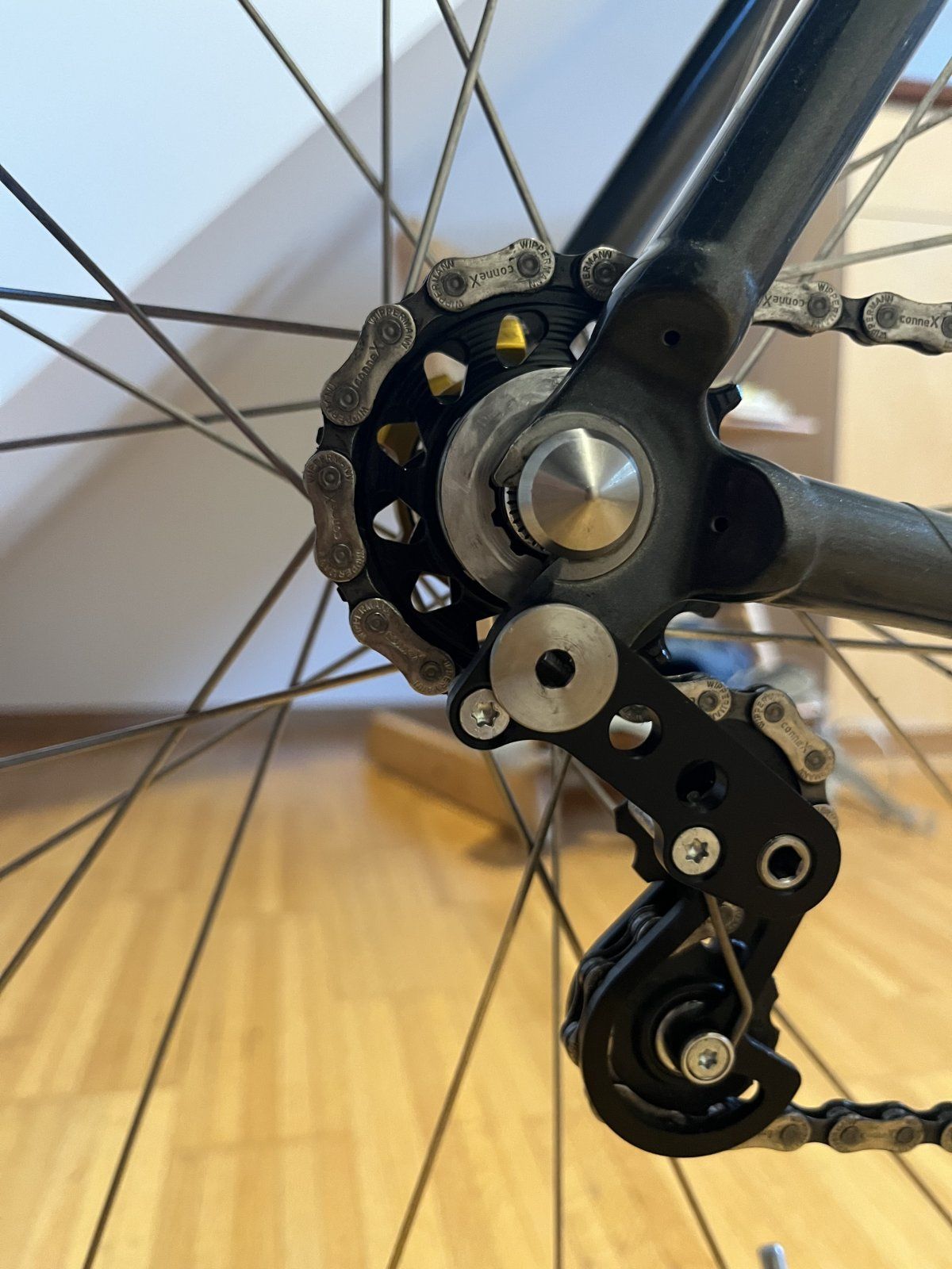

Was mich auch noch wunder nimmt ist die Form der Ausfallenden:
  • bei meinem CAAD3 weist das Ausfallende in Richtung Kurbel. Nehme ich den Schnellspanner raus (worst case) und gebe nur mal mit der Hand etwas Kraft auf die Kurbel schwuppt das Hinterrad sofort raus.
  • bei meinen Klein Quantum Pro weisen die Ausfallenden nach hinten, weg von der Kurbel. Nur durch die Kraft des Kettenspanners alleine wird das Rad regelrecht in das Ausfallende gepresst. Auch ohne Schnellspanner schwuppt das Rad nicht raus wenn ich Kraft auf die Kurbel gebe. Verbunden mit dem Schnellspanner meine ich dass das doppelten Halt gibt.
Die Ausfallenden beim CAAD3 scheinen mir hingegen eher unsicher konstruiert. Kollaboriert der Schnellspanner, ist der Sturz programmiert.

Ja, waagerecht nach hinten ist bei SS-/Fixed-/Bahn natürlich üblich, um eben die Kettenspannung regeln zu können, da es keine Schaltung übernimmt. Bei Rennrädern hat sich das wiederum nicht durchgesetzt, wohl weil es pfriemeliger ist, das Laufrad zum Wechseln rauszubekommen. Neben einigen „Exoten“ haben/hatten Zeitfahrräder das, damit man das hintere Laufrad dichter zum Rahmen hin aerodynamisch anschmiegen konnte, aber sonst sind die eigentlich mehr oder weniger immer so wie bei Deinem Caad.

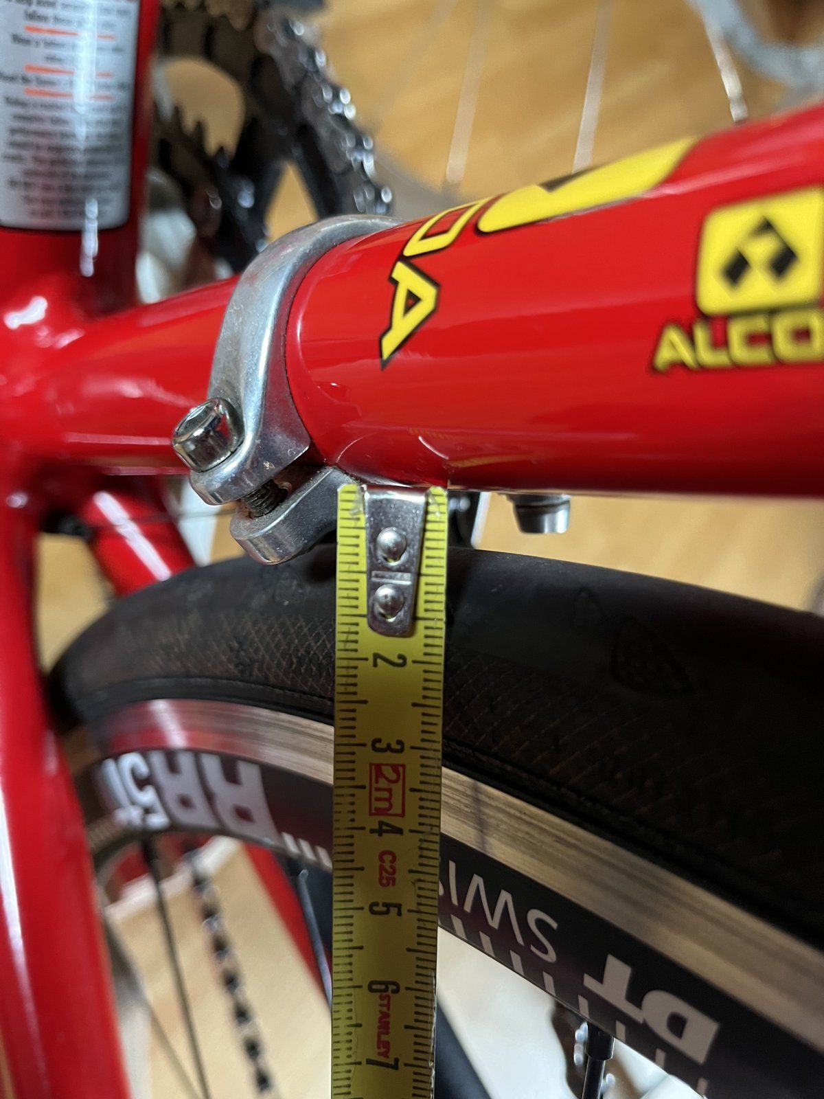

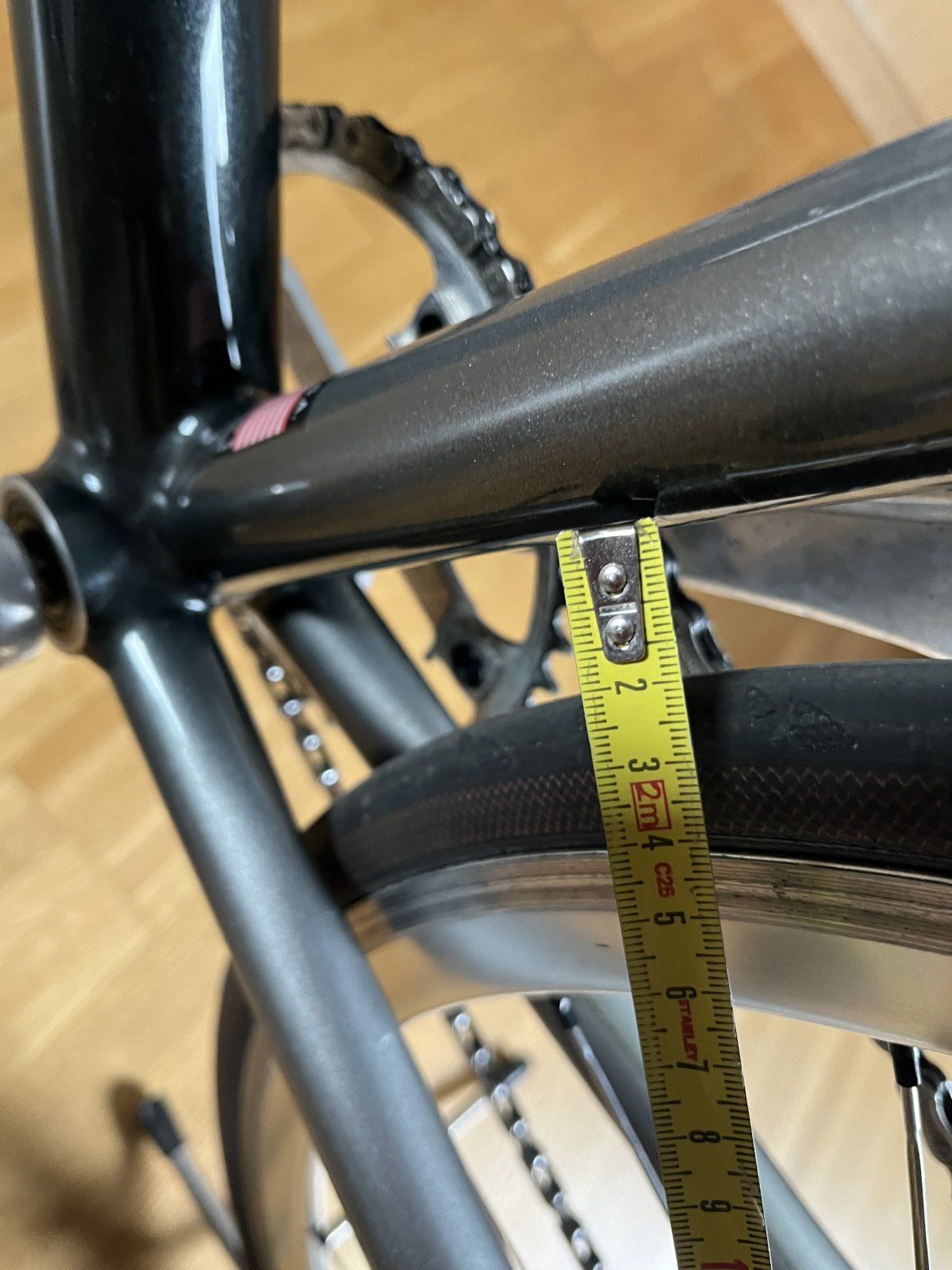

Das ist jetzt wirklich interessant. Demzufolge müsste der Abstand zwischen Hinterrad und Rahmen beim Quantum Pro enger sein als beim CAAD3. Nur: das Gegenteil ist der Fall:
  • CAAD3: knapp 0,5 cm
  • Quantum Pro: fast 2 cm.
Nein, das hast Du falsch verstanden, Zeitfahrräder haben teils vertikale Ausfall-Enden, aber nich mit zusätzlichen Anschlag-und Justierschrauben, um das HR sicher weiter vorn oder weiter hinten festsetzen zu können. Je nach Reifenwahl und Ansprüchen.
