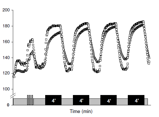

Man kann dann mit der HF Angabe recht gut die Ga1 und Schwellenintervalle fahren. Schlechter klappt das mit der HF bei kurzen Intervallen (z.B. 4*4) weil die HF wi oben erwähnt nachläuft während man die Leistung sofort zuverlässig messen kann.
Wobei das auch geht, man muss dann halt die eine Vorstellung davon habe wie die HF auf einen konstante Leistung idealtypisch reagiert. Aber nach Leistung ist es hier wirklich ein gutes Stück einfacher.

den einzig gravierenden nachteil, den ich bei training mit HF kontrolle sehe, ist die "verspätete" HF reaction auf die erbrachte leistung, welche konsequenzen das gerade bei langen IV haben kann, wissen wir.
1 - ansonsten steuer ich besonders FTP push intervalle nach watt aber auch, ganz besonders nach HF, dh wenn die HF hochgeht, schalte ich die belastung zurück und versuche die HF constant zu halten
2 - bei kurzen FTP pull intervallen dagegen halte ich die watt constant und lass die HF ansteigen

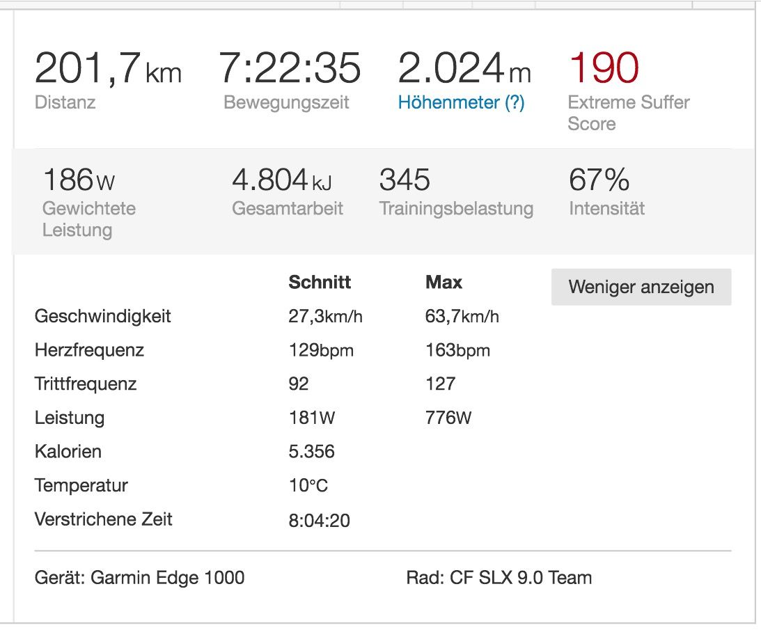

Ich komme gerade von einer 200km Runde zurück. Es war recht windig und ich fuhr alleine. Dafür, das ich seit Dezember eigentlich nur GA trainierte, lief es ganz gut.
Jetzt steht "leider" eine 3 Wöchige urlaubsbedingte Pause an 🙂
ja, das mit dem Laktat kann man weglassen... 🙂
not too shabby !!! :daumen::daumen::daumen:
urlaubspause ??? yeah right ... du musst dich von dieser (tor-) tour erholen 😉😉😉
jetzt weiß ich auch woher der name Der Beisser kommt
