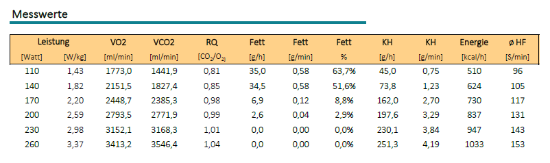

Kalorien: bei 110 Watt benötige ich 35g Fett/Stunde * 9,3kcal = 325 Kcal und 45g KH/Stunde * 4Kcal = 180 Kcal
Laut deinen neuen daten 140W mit 641kcal.
Ich dachte die Faustformel mit Watt -> KJ -> in kcal weil Durchschnittseffektivität gilt? Das wären laut meinem Rechner 504kj/kcal. Laut meiner Aerotune Auswertung komm ich auf ca. 540kcal bei 140W

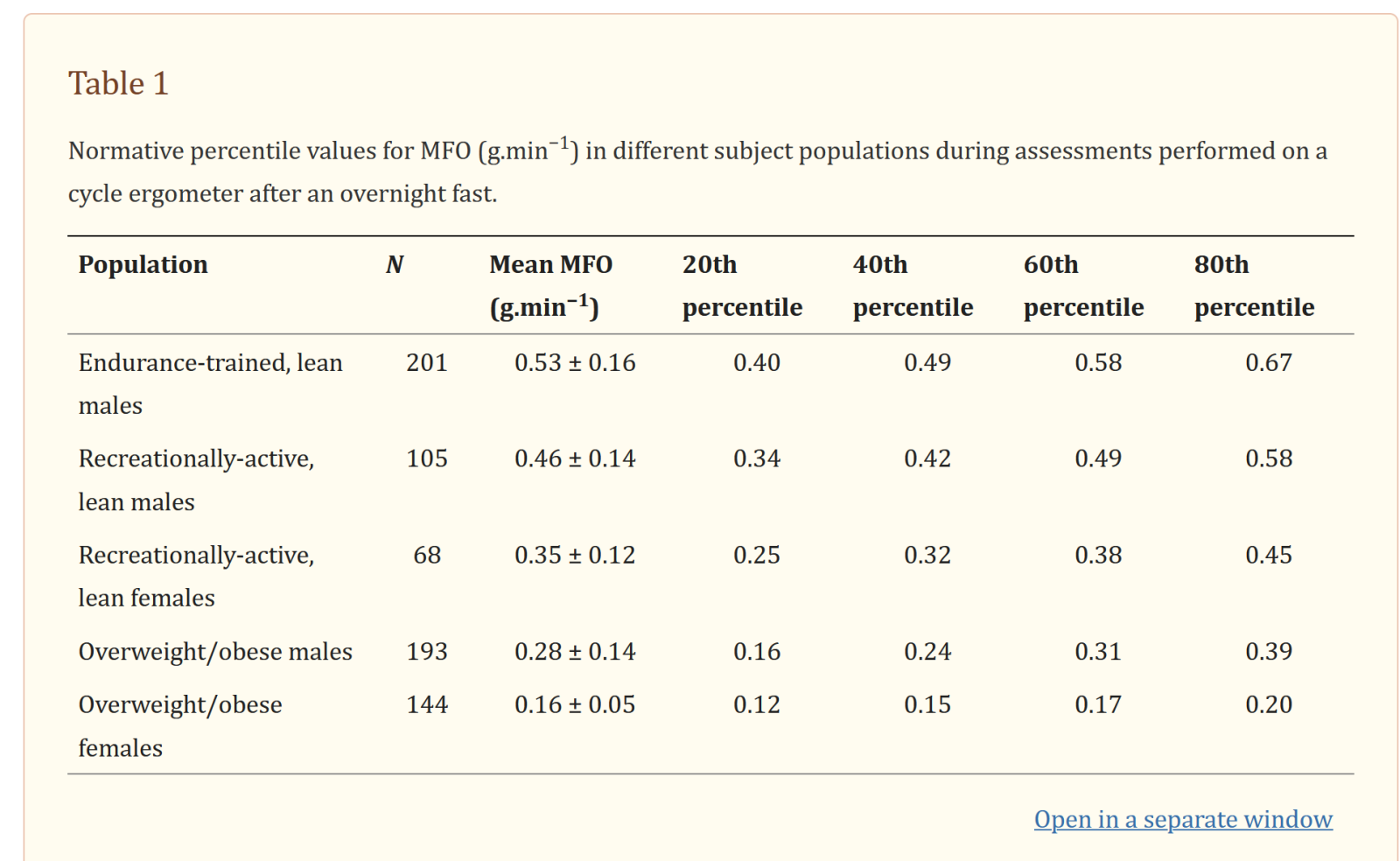

Hier Normwerte für Maximale Fett Oxidation nach Trainingsstatus - gemessen nach fasten übernachten.
Ist vermutlich nicht uneingeschränkt mit der MFO aus einem Stufentest vergleichbar, aber als Orientierung vielleicht doch brauchbar.

Wie muss ich denn die Tabelle lesen? Versteh nur Bahnhof :confused:
Maximale Fettoxidation. Liegt laut dieser Studie bei trainierten Ausdauerathleten im Durchschnitt bei 0,53g/min = 31,8g / Stunde
Da wär ich mit meinen "errechneten" 53g/h ja mit 0,88g/m ja "krass" hoch? Ich muss umbeding im Frühjahr ne echte Spiro machen um die Daten zu verifizieren..
Mean MFO ist die durchschnittliche Fettverbrennungsrate für die in der ersten Spalte genannten Gruppen, z.B. "Endurance trained, lean males" = ausdauertrainierte, nicht übergewichtige Männer
In den Spalten dahinter sind Perzentile angegeben,
der Wert 0,4 für das 20th Perzentil heisst, bei den 20% der Gruppe "Endurance trained, lean males" mit der schlechtesten Fettverbrennung liegt die MFO bei 0-0,4
der Wert 0,49 für das 40th Perzentil heisst, bei 40% der Gruppe "Endurance trained, lean males" mit der schlechtesten Fettverbrennung liegt die MFO bei 0,49 oder darunter
usw.

Du liegst ungefähr in der Mitte ausdauertrainierter Männer in der Studie. "Krass hoch" ist das für mich noch nicht.
Hoch wären die oberen 20% in der Gruppe, also ein Wert oberhalb des 80. Perzentils (0,67)

Was mir Sorgen macht, ist mein Fettstoffwechsel. Ist der wirklich so unterirdisch? Heisst das jetzt, im Winter erstmal viiiiiiiiiel mehr im unteren Bereich (bis 140 Watt) fahren?
Jetzt weiss ich auf jheden Fall, wieso ich bei langen Einheiten die ich schneller fahre so schnell platt bin: ich esse viel zu wenig bei einer Fahrt mit NP 200 Watt.
Man kann es auch einfach mal deutlich sagen: Die Werte sind falsch.
Wenn das alles so stimmen sollte, würdest Du eine 200-Watt-Fahrt selbst bei Zufuhr von 100 Gramm Kohlenhydraten pro Stunde überhaupt nicht hinbekommen. Also zumindest nicht länger als eine Stunde.
Aus 100 Gramm Kohlenhydraten pro Stunde kannst Du eine Dauerleistung von gut 100 Watt generieren. Mehr nicht. Den Rest würde man sich über den Fettstoffwechsel holen, der bei Dir bei 200 Watt angeblich ja gar nicht mehr vorhanden ist.
Dass die Fettverbrennung quasi auf 0 ist, ist erst nahe der Abbruchleistung der Fall, die war hier aber noch längst nicht erreicht. Daran ändern auch leichte Abweichungen beim Trainingszustand nichts.

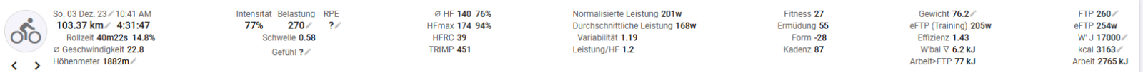

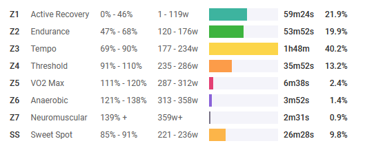

Anbei einmal eine Fahrt die ich vor 2 Wochen gemacht habe:
Gegessen habe ich zwei Snickers, zwei SIS Gels und paar KH im trinken. Ich war aber auch recht durch zum Schluss.

Nach seiner Tabelle wäre eine Stunde 200 Watt ein Quasi-60-Minuten FTP-Test für ihn. Er wäre die ganze Zeit im Nachbrenner-Bereich unterwegs, und so würde sich das auch für ihn anfühlen. Aber das passt halt überhaupt nicht zu der gleichzeitig gemessenen FTP von 250. Das sagt einem doch schon die Logik.

Stimmt, wenn ich die Werte in meinem Mader basierten Rechner reindrücke krieg ich das nie zusammen.
Rein rechnerisch komme ich mit ner VO²max um die 70 und ner Vlamax von 1.4 auf AT 250W aber sogar dort ist die Fatmax 147W
Fatmax ~115w bei 250W FTP kind of impossible
Mal ne Beispielkalkulation mit Vo²max 55 (bisschen höher weil du ja die nicht explizit gerampt hast). Durchschnitts vLamax von 0.55 bei Bodyweight 75kg ergibt laut Pi*Mader AT 251W und FatMax 160W.
