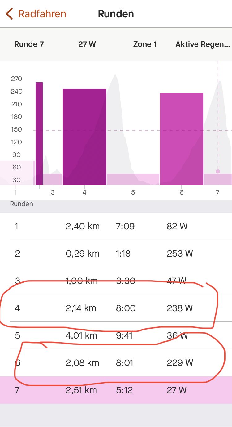

Gerade 2x 8min FTP Test gefahren.
Komme auf 210 Watt, ist das richtig.
Bin die 8 Minuten jeweils Anstiege hochgefahren.
Lief da irgend etwas falsch?
Danke
Warum falsch? Du bist es doch gefahren. Hättest Du 229W noch weitere 12 Min fahren können?
Niemals…
Hatte mal auf Zwift einen 20 Minuten Test und 236 Watt ( also FTP 225) geschafft.
Den heutigen Test machte ich, weil ich glaubte die Pedale zeigen mir zuwenig Watt an.
Durch die Einstellung „mit Null“ sehen die Radfahrten immer gemütlich aus , wenn man Rollen läßt und der Durchschnitt extrem nach unten geht.
Auf Zwift hatte ich gefühlt immer höhere Wattzahlen.
Aber scheinbar alles in Ordnung.
