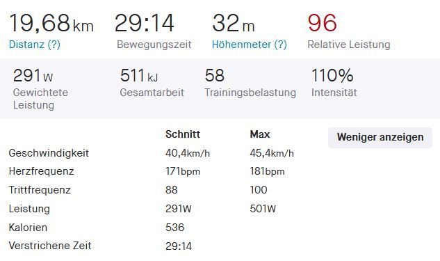

Bin heute mal mein erstes TT ziemlich nah am Limit gefahren. Ist ja dann doch noch mal was ganz anderes (für mich), wenn man wirklich konstant hoch treten muss ohne eine einzige kurze Ruhepause, weil eine Kurve kommt oder ähnliches. Zumindest hab ich mal einen Vergleichspunkt. Mitte Juli ist wohl noch eines, dann kann ich das mal vergleichen.

Ach stimmt ja, heute war Mittwoch. Hattest starke Konkurrenz heute. Da ich aber schon das 19,5km TT gefahren bin, war das jetzt nicht mehr drin. Ich schau mal. Spaß machts irgendwie schon. Auch wenn ich genau wie Teutone gefühlt ständig auf die Watt-Anzeige gucke, ob sie noch hoch genug ist. Aber das ist sicherlich normal.
