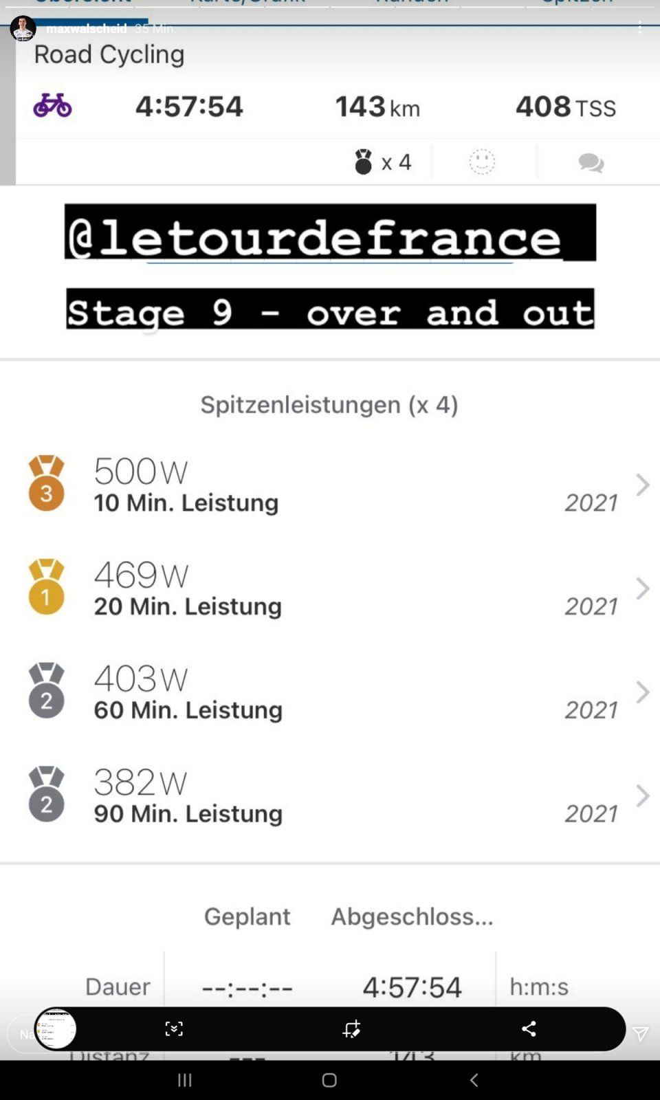

Wenn 500W über 10min nur deine drittbeste Leistung ist :D

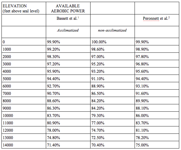

es geht um den Einfluss der Höhe auf die FTP, gibt es da näherungsweise Formeln, Richtwerte/Tabellen?
Ja, natürlich ist es auch ein Unterschied, ob ich mich vorher akklimatisiert habe, aber wenn ich jetzt einen normal trainierten Flachländer/Mittelgebirgler nehme, gibt es da Richtwerte wie „-1% pro 100 m“ oder sowas?
Oder praktisch gesagt, FTP ist bekannt, man möchte aber statt eines Flachzeitfahrens ein Bergzeitfahren machen, meinetwegen Start bei 300, Ziel auf 2.000 m. Wie sollte man die Pace angehen? Erst normal anpacen, dann höhenangepasst langsam runterschrauben, oder von vornherein x % weniger und das konstant halten?

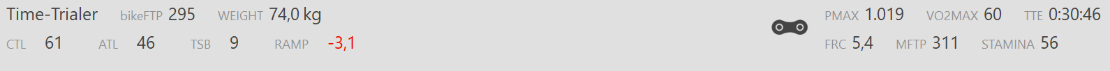

Ich bin etwas müde in die Sommerferien gegangen. Das war früher bei anstrengenden Wettkampfserien auch so. Zwift hat mit ca. 60 Events ziemlich reingehauen und die Kilometerleistung war auch recht viel.
Jetzt bin ich in den Bergen mit dem Training eingestiegen und die mFTP ist durch die 20er Tests schon etwas angestiegen.
Zwift hat nicht geschadet aber ermüdet und man muss dann vor dem Herbst wieder wechseln und neu aufbauen. Mal sehen wie das klappt. CTL ist jetzt rapide abgefallen. Ich muss aber nich so einige Klettereinheiten nachtragen. ca. 70.

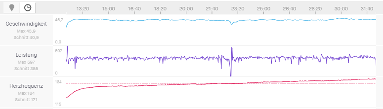

Ich habe bei mir zwei lange Geraden, die per Kreuzung verbunden sind (Nebenstraße auf Hauptstraße), danach habe ich kurzzeitig 2-3 Watt weniger (Chartmitte), je nachdem, wie flott ich rumkomme, aber einmal vernünftig antreten, dann pendelt es sich schnell wieder auf der vorigen Wattzahl ein. Mehr als einmal rausnehmen ist aber schon nervig. Aber wenn mir die Delle zu nervig ist, kann ich die ja auch rausschneiden, in meinem Beispiel wären es dann 2 Watt mehr insgesamt, ist auch nicht die Welt.
