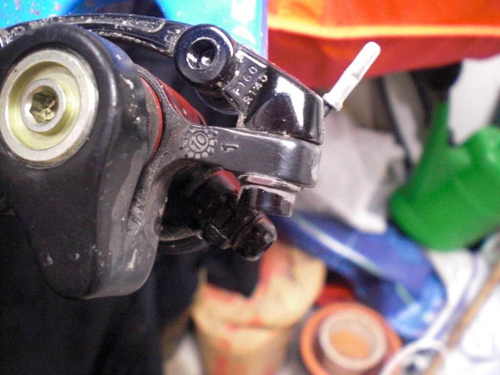

Die original Bremse Tektro Lyra schliff mit einer Unterlegscheibe an der Bremsscheibe. Das lies sich durch abfeilen der Scheibe beheben. Im Wiegetritt schliff sie aber schon wieder an der Scheibe. Also habe ich eine Unterlegscheibe auf die Nabe geschoben, damit die Bremsscheibe etwas mehr Spiel zum Bremssattel bekommt. Nun hat die Gabel aber weniger Auflagefläche, was also auch nicht optimal ist. Da ich das Rad aber zur Zeit nur auf der Strasse bewege und keiner großen Belastung aussetze, war dieser Umstand zu verschmerzen.
Weil die Lyra aber auch starkt stottert und in diversen Foren nicht so toll beschreiben wird, habe ich mir die Avis BB7 160 mm bestellt und gleich eingebaut. Diese funktioniert aber noch weniger als die Lyra. Hier stehen die Unterlegscheiben ebenfalls an der Bremsscheibe an und verschwinden schon in den Schlitzen.
Jetzt wird Focus kontaktiert. So kann ich das Rad nicht nutzen.

Draufsicht untere Befestigungsschraube Bremssattel
286875
Die schleifende Unterlegscheibe
286876
Schleifende Avid BB7. Und die Schrauben sind noch nicht einmal festgezogen !!
286877
Schleifspuren Bremsscheibe Tektro Lyras

Bei mir wars eine Einstellungssache; die Bremsklötze sind schon etwas verschlissen und aufgrund der flaschen Zentrierung schief abgenutzt. Um das auszugleichen, muss man die messingfarbene große Inbusschraube auf dem 2. Bild reindrehen. Damit kommt der festliegende - bei mir etwas mehr verschlissene - Bremsklotz näher an die Scheibe, und man kann den Bremssattel an den beiden Inbusschrauben zur Befestigung des Sattels wieder zentrieren. Die besitzen im losen Zustand etwas seitliches Spiel.
