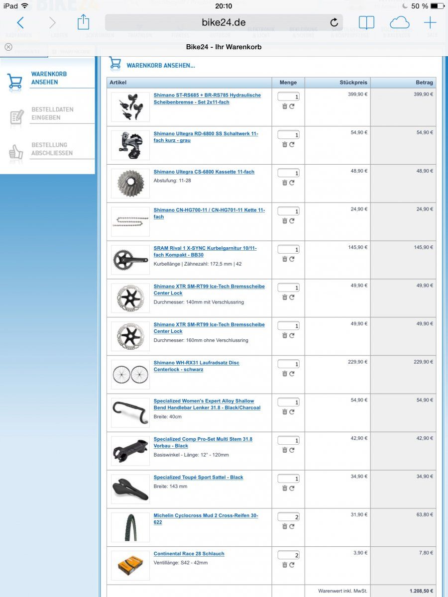

Tendenziell würde ich zum Specialized raten, allerdings würde ich mir einen Crux E5 Rahmenset komplett neu aufbauen lassen und zwar von einem Concept Store, z.B. in Hamburg. Dort haben wir uns mittlerweile 4 Crux Pro Custom aufbauen lassen, weil die Kompletträder immer ein Kompromiss sind, so wie deine Auswahl auch.
Du möchtest eine gute Schaltung und sicherlich auch gute Disc Brakes haben, so wie Du schreibst.
Die am Crux E5 Sport verbaute Schaltung ist eine Shimano 105er und die Bremsen sind mechanisch/hydraulisch. Sorgloser bzgl. Bremsen ist komplett hydraulisch und zwar Shimano und nicht Sram (Sram verwendet DOT als Bremsflüssigkeit, die Wasser zieht und über kurz oder lang gewechselt werden muss). Bei der Schaltung würde ich dann ebenfalls gleich Ultegra nehmen. Bzgl. Kurbel wäre zu klären, ob Dir ein Monokettenblatt mit z.B. 40er oder 42er Blatt ausreicht. Wir fahren 40er Blatt und 11/28 hinten. Das reicht für CX normalerweise aus. Dort könnte dann die Sram Rival CX1 Kurbel Verwendung finden. LRS Shimano Center Lock und Bremsscheiben Ice Tech 160mm / 140mm. Der Shimano LRS ist dem von Specialized ähnlich und auch genauso schwerer/ leicht je nach Definition. Alles Andere was noch fehlt ist Standard (Lenker, Vorbau, Sattel usw.). Gibt es ja alles von/bei Specialized.
Anbei habe ich mal den ganzen Kram bei Bike24 in einen Warenkorb gelegt. Gut, Onlinepreise, aber speziell Specialized Hamburg passt die Preise normalerweise an, so dass ein vernünftiges Angebot dabei herauskommt.
Der Gesamtpreis inkl. Rahmenset wird sich so bei 2000-2100,- EUR einpendeln, aber dann hättest Du definitiv ein sorglos CX mit recht guter Ausstattung.
Nicht wundern , es war nur ein Frauenlenker verfügbar.
