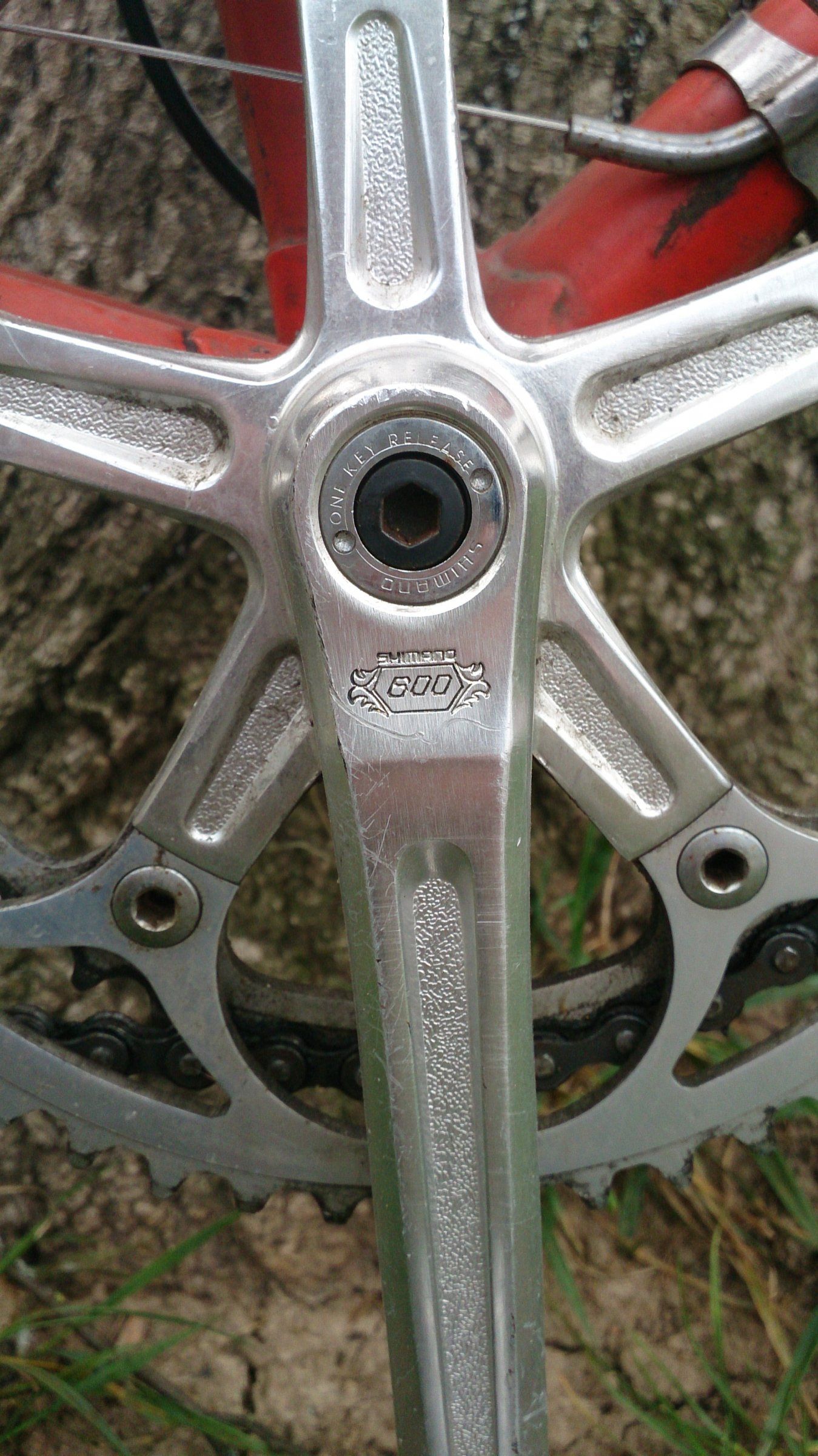

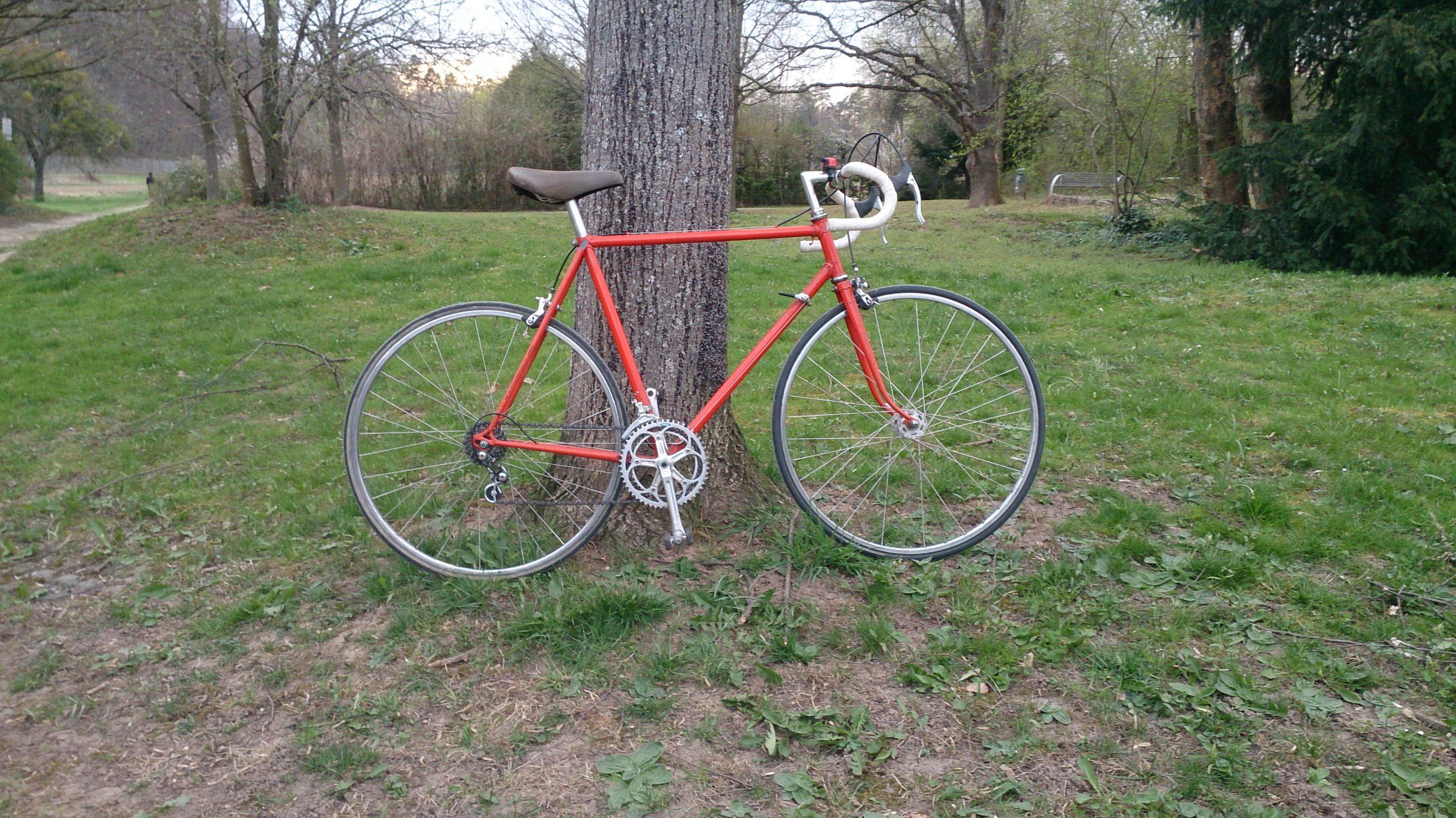

ich bin günstig an einen Flema Special gekommen (gekauft eigentlich wegen dem neuwertigen Ledersattel, Lenker, und Mavic Felgen).
Da mir der Rahmen allerdings gut gefällt, frage ich mich grade ob ich den Rahmen Restaurieren soll?
Der Rahmen hat Nervex Muffen, Kurbelsatz Shimano 600, Simplex Schaltwerk, Lenker Made in Italy, die Sattelstütze ebenfalls.

Meiner Meinung nach passt die Kurbel, Bremsen und Umwerfer zeitlich nicht zum Rahmen. Zudem wurde der Rahmen der schönen Flemalackierung beraubt.
Mein Flema special hat auch Nervex Muffen, aber auch die dazu passende Gabelbrücke.

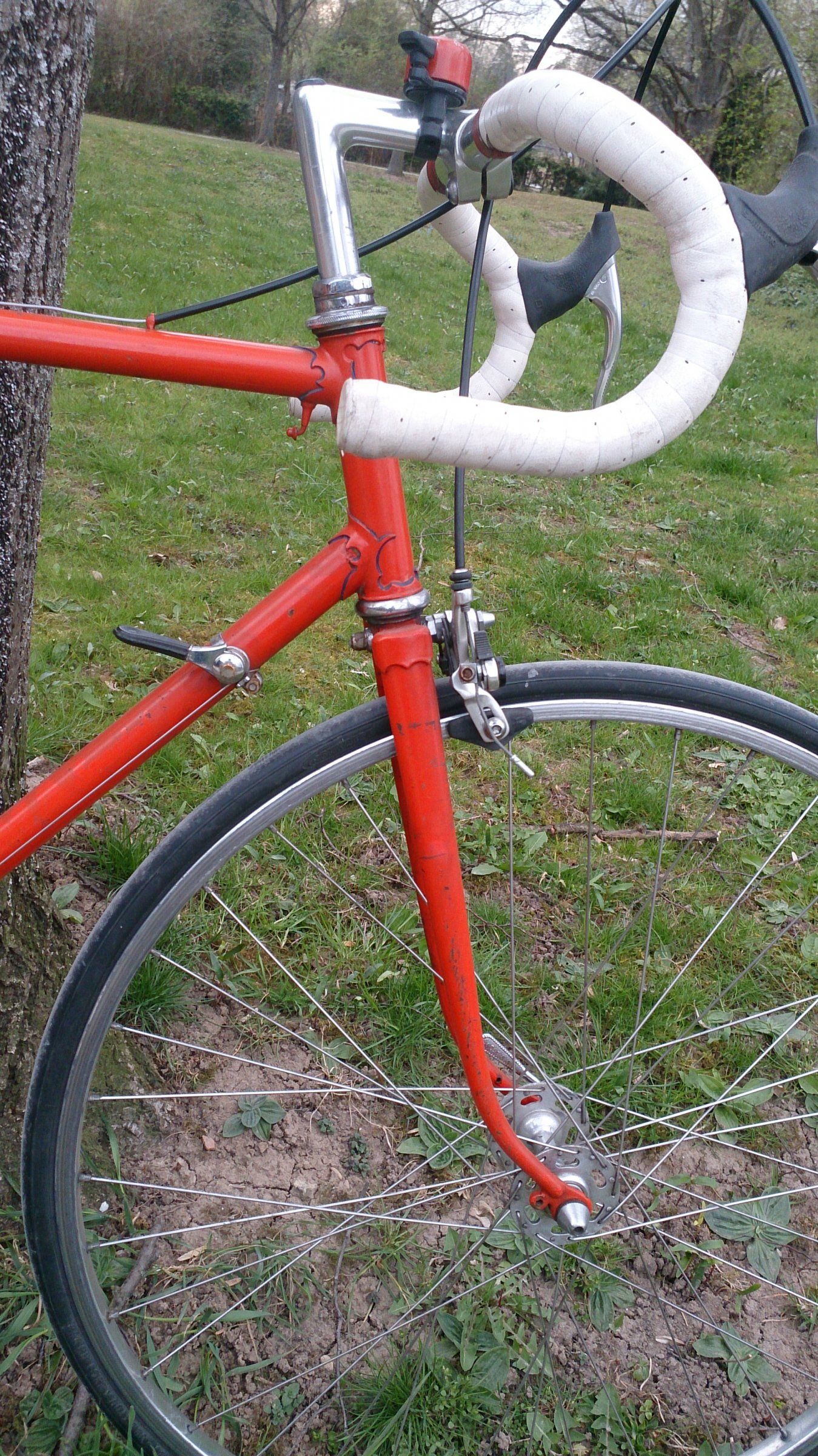

Bist du sicher, dass es ein Flema ist und dass die Gabel so original dran war?
Mein Fazit: zum restaurieren bedarf es anderer Anbauteile. Ob du das möchtest liegt an dir.

Die Aufkleberreste vom Schriftzug lassen vermuten das es Flema ist.
(Zumindest mit Flema bin ich mir sicher, allerdings habe ich Special gelesen, könnte auch Super oder Süperp sein)
Jetzt, wo ich deins gesehen habe, vermute ich, dass es wohl ein anderes Modell sein könnte.
Die Kurbel werde ich nicht auswechseln, der Rest (Umwerfer und Bremsen kann (und werde) ich Zeitgenössischer machen machen, sprich ersetzen, weil unansehnlich.

Die Gabel ist wohl nicht original: Kein Nervex Pro Gabelkopf und Schutzblechösen während die Ausfallenden hinten keine Ösen haben.

Also ich halte die Kurbel für zu jung für den Rahmen. Der Nervex Rahmen dürft bis maximal in die frühen 70er Jahre gebaut worden sein. Die Kurbel stammt aus den späten 70ern.
Bei der Gabel bleibe ich bei meinen ursprünglichen Bedenken. Meiner Meinung nach gehört die nicht an so einen hochwertigen Rahmen.

Ps: Nach meinen Recherchen ist die gabel Original, warum hier allerdings keine Nervex Muffen genutzt wurden ist mir ein Rätsel.
Wie oder wo oder was hast du denn recherchiert? Die Kombination aus vorne Schutzblechösen und hinten nicht muss dir doch selbst auch seltsam vorkommen oder nicht? Dazu noch die - im Vergleich zum restlichen Rahmen - mindere Qualität eben dieser. Andere Muffen.... Was braucht es denn noch um dich zu überzeugen, dass es nicht die ursprünglich zum Rad gehörende Gabel ist? ;) wie siehts mir den Ausfallenden aus? Gabel und Rahmen. Ist da jeweils was eingestanzt? Passt das zusammen?
