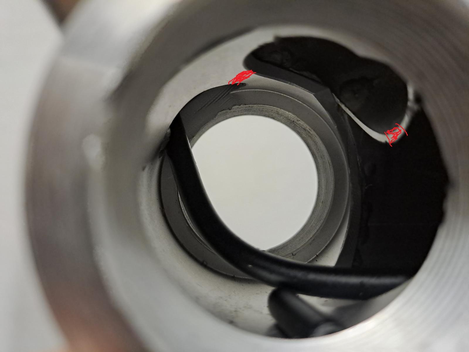

Bremsleitung passt nicht durch Tretlager

Aussen ist ja Schweissmaterial aufgedickt aufgetragen, bei ein wenig schön rundem Abtrag von innen würde ich mir keine Sorgen machen. Wieviel Du letzlich wegnehmen müsstest weiss ich nicht aber sobald Du zum Sattelrohr kommst hast Du es wohl geschafft.
Manchmal sind die Aussparungen im BSA Körper auch kleiner als der Strebenansatz, dann arbeitet man eh nur an einem nicht tragendem Steg oder?
Ohne Hülse ist halt die Frage schleift es an der Achse, dann reibt es sich auf im dümmsten Fall wenn Du es mit Propfen o. Binder nicht 100% zuverlässig fixieren kannst
Ich werde es die Tage mal versuchen. Muss mir aber erst ein passendes Werkzeug kaufen oder organisieren. Habe sehr viel, aber so einen Dremel nicht.
So wie oben mit Bild markiert?

würde ich pers. nicht machen, denn das bisschen das Du abschleifst bringt nicht viel. Du brauchst wesentlich mehr Luft, auch in Hinblick auf Mikrovibrationen die die Bremsleitung auf längere Sicht durchscheuern könnte.

Die sagen, dass es ein Fehler ihrerseits war, weil die Rahmen vor dem Versenden in der Regel dort nachgearbeitet werden. Das machen die aber auch mit einem Dremel. Die Leitung wird dann "oben" rum verlegt. Ich werde mal in mich gehen, ob ich "Lust" habe alles nochmal auseinander zu bauen, und an 8bar zu senden, oder ob ich das selber versuche. Da ich mir eh so ein Multifunktionswerkzeug kaufen wollte, habe ich die Aktion als Anlass genommen das zu tun und könnte es daher Anfang nächster Woche auch selber probieren.

Du hast auf dem Bild 2 Stellen rot markiert. Links oben ist wie ein Steg. Ist der auch stabilisierend ? Dann würde ich den nicht wegmachen. Rechts das reinstehende Rohr kann man sicherlich ordentlich einkürzen.
Ich schätze dass links von Strebe zu Sattelrohr aber genau der Knackpunkt ist.
Ich würde 8bar um aussagefähige Fotos oder Vids bitten wie die das machen. Und ob es eine Zusage gibt dass die Garantie weiter erhalten bleibt wenn man analog verfährt. Da dies aber kaum vorstellbar ist dass 8bar da einem die Garantie weiter zusagt wenn man selber letzlich da irgendwie rumfeilt, muss der Rahmen dann wohl doch eher zurück.
Ich würde mal fragen ob 8bar dir nicht einen Ersatzrahmen zukommen lässt und du baust dein Zeug einfach um und schickst deinen jetzigen Rahmen zurück. Dann hast zwar trotzdem Aufwand, aber kannst weitermachen.

Lass doch die Hülse einfach weg.
Meine Lager für die Clavicula haben auch keine Hülse.
Hoffe, ich liege da nicht falsch....
Wenn man das auf den Bildern so beurteilen kann, würde die Bremsleitung ohne Hülse an der Welle anliegen und durchscheuern. Da wurde beim Design eine Befestigung der Bremsleitung vergessen...kann man so machen, aber ist auch einfach ein Sicherheitsrisiko.
Gut, ich habe noch eine Bremse mit Seilzug, da ist das Risiko "durchscheuern" nicht vorhanden
Aber oberhalb der Welle evtl., dann ist auch der Winkel flacher.
Was mir dann aber auch Sorgen machen würde, sind die scharfen Kanten der Rohre.
Der Rahmen geht jetzt erstmal wieder zurück. Alles etwas ärgerlich, weil ich da viel Arbeit und Zeit reingesteckt habe und nicht weiter gekommen bin. Ich habe aber die hintere Bremsleitung und den hinteren Bremssattel dran gelassen und das Innenlager mit dazu gepackt.
