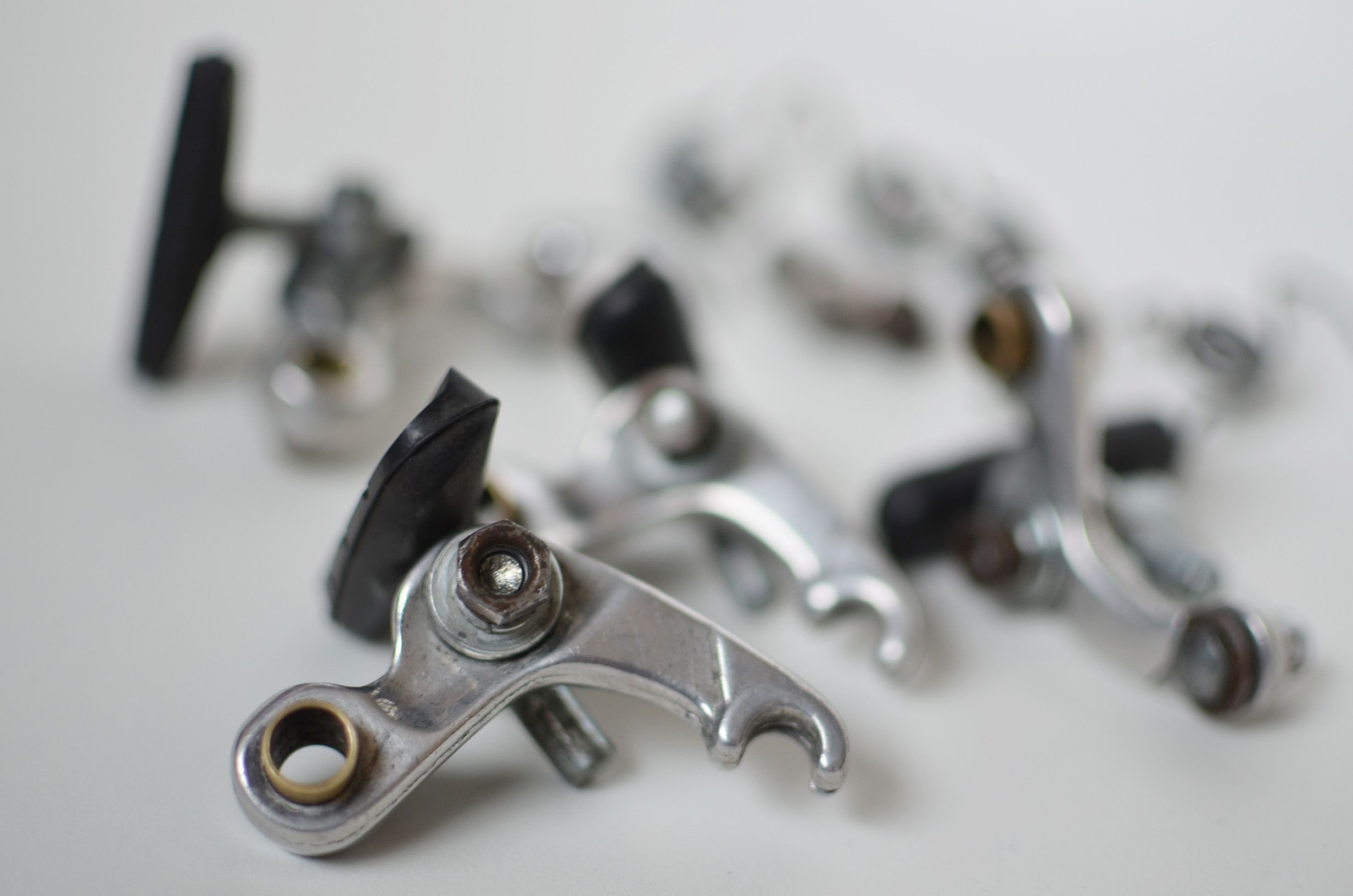

So, hier mal die Bilder von den Cantis.
Wie man sehen kann, ähneln sie nur dem vorhin verlinktem Modell.
Sie sind ungelabelt (kennt jemand das Modell?) und die Schenkel sind etwas länger. Das Feder-System ist identisch.
Leider ohne Zugdreieck und eine Befestigungsschraube fehlt. Für diese hätte ich ohnehin Ersatz gesucht, da die Köpfe nicht mehr so schön sind. Auch die anderen Stahlteile haben teilweise leichten Rost angesetzt. Die Bremskörper selbst sind aber in einem guten Zustand.
Sehr schön ist, dass man - anders als beispielsweise bei den Mafacs - den Winkel der Bremsschuhe zu den Felgen einstellen kann. Die Bremsschuhe selbst (Shimano) wurden offensichtlich mal getauscht und sind ohnehin hinüber.

Die hier dürften es sein.
Edit sagt: die sehen verbaut ziemlich schick aus...ich glaube, ich behalte die doch selbst und warte bis ich mal als erster so einen schönen Rahmen erwische :D
Flickr sommervillebikes
Melde Dich einfach, wenn Du sie brauchen könntest...
Die sind perfekt!
Bei den Schrauben würde ich mir keine Sorgen machen, da kann man ja irgendwelceh M6-Schrauben nehmen, auch welche aus Alu oder Titan. Aber bitte 6kant.

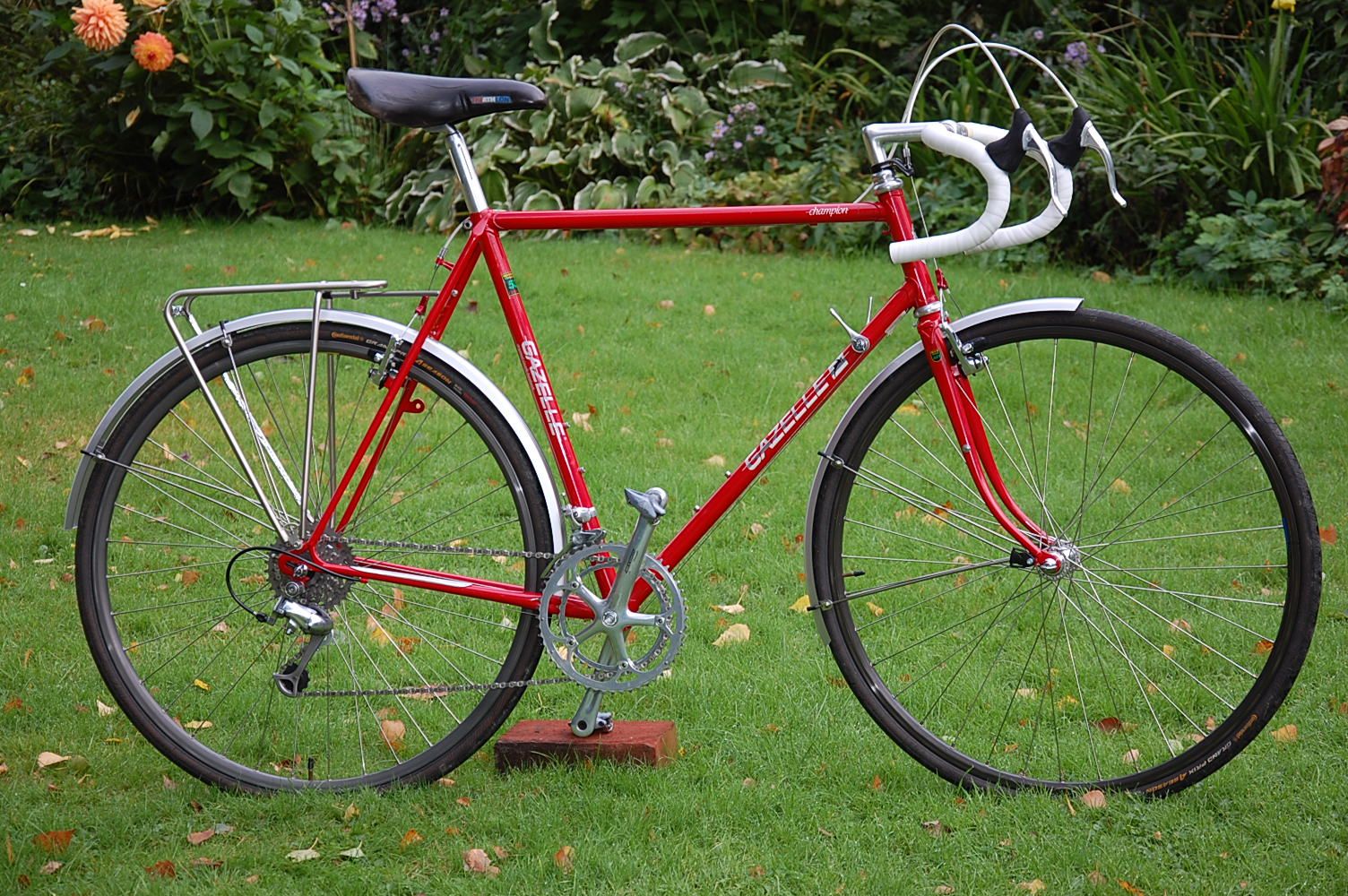

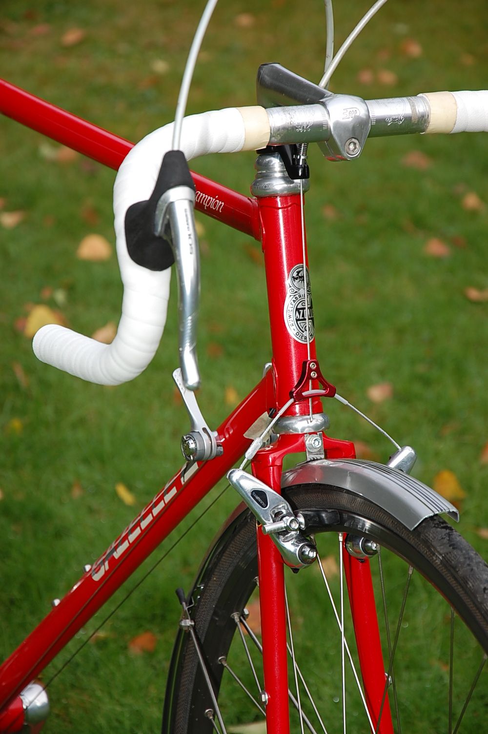

Mal so als Anregung - Randonneuse, Basisfarbe Rot:
DSC_5756.jpg DSC_5757.jpg DSC_5760.jpg DSC_5761.jpg DSC_5762.jpg DSC_5765.jpg DSC_5772.jpg
Und a propos armer Student; das geht so ähnlich auch mit günstigeren Komponenten:
Tretlager FC 1050, Schaltwerk Deore (von ~1990), Schalthebel und viele weitere Komponenten Ultegra (6400 Serie) oder aus der 1050 oder 1051-er Serie
