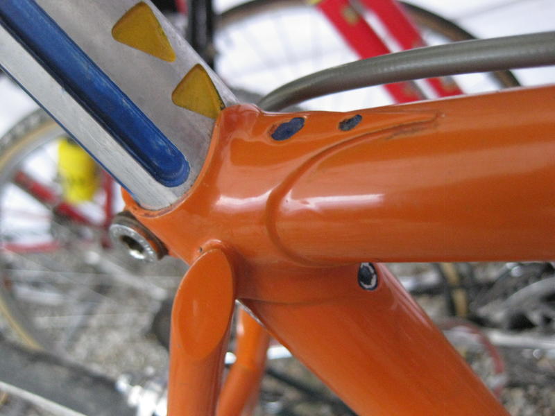

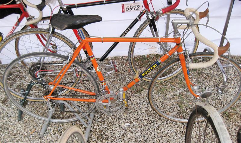

Wie oben bereits angekündigt habe ich noch ein zweites Molteni Rad sichten können.
Es stand am Sonntag Abend kurz vor "Ladenschluss" bei einem der Händler in der Nähe vom Eroica-Cafe .

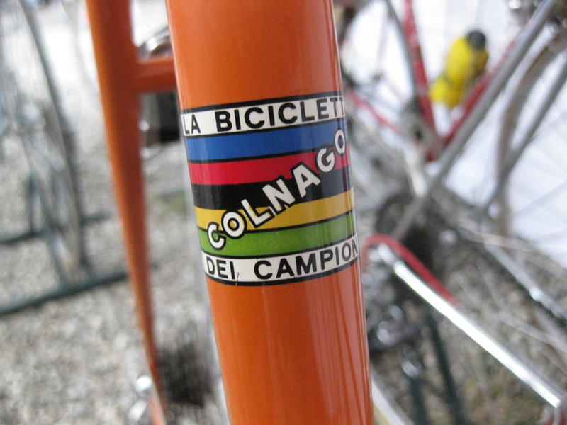

Es ist ein mit Colnago gezeichneter Rahmen mit dem Molteni Label , nicht mit Eddy Merckx Beschriftung . Ich habe leider keine ausreichende Kenntnis , was an diesen Rad noch original oder bereits restauriert ist . Natürlich sind die Lenkerend-Schalter nicht original und auch der noch sehr gut Lack weisst eigentlich zu wenig "Kampfspuren" auf für ein mehr als 40 Jahre altes Rad.
Ich denke , diese Sattelstütze ist wohl in nachträglich in Eigenregie "sehr künstlerisch" nachgearbeitet worden.

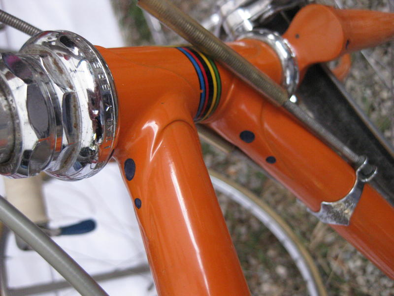

Müsste hier auf dem Gabelkopf nicht eine Prägung mit dem Colnago-Symbol vorhanden sein ?
Leider konnte ich vom Händler nicht konkretes erfahren , da er wohl keine Lust mehr hatte nach drei Tagen Stress und null englisch .
Grüße . Gerhard
Es stand am Sonntag Abend kurz vor "Ladenschluss" bei einem der Händler in der Näge vom Eroica-Cafe .
Es ist ein Colnago Rahmen mit dem Molteni Label , nicht mit Eddy Merckx Beschriftung . Ich habe leider keine ausreichende Kenntnis , was an diesen Rad noch original oder bereits restauriert ist . Natürlich sind die Lenkerend-Schalter nicht original und auch der noch sehr gut Lack weisst eigentlich zu wenig "Kampfspuren" auf für ein mehr als 40 Jahre altes Rad.
Grüße . Gerhard
Das ist kein Colnago Super aus der Merckx Zeit (ab 1970). Es könnte aber tatsächlich ein Mitte-Ende 60er Colnago sein. Da hatten die Molteni Räder natürlich auch noch keinen Merckx Schriftzug. Die Gabel und gelochten Muffen würden passen.

Der Team Mechaniker des Molteni Teams war ab Mitte der 1960er ein gewisser Ernesto Colnago. Deshalb hat Merckx im Molteni Team zuerst Colnagos gefahren. Merckx hat aber schon 1973 auf de Rosas gesessen. Ob es von 1968 bis 1972 tatsächlich frei käufliche Colnago Super im Eddy Merckx Molteni Dekor gab, ist mir nicht klar (auch wenn es im Katalog abgebildet war).

Und warum sind jetzt die Lenkerendschalter natürlich nicht original?
:cool::daumen:
Das ist doch modernes Teufelszueg und kam erstmals von Shimpanso oder SRAM an Carbonigen auf oder wurde erst dieses Jahr auf eine Bikemesse vorgestellt. :D
Das können sich halt einfach viele Menschen gar nicht vorstellen, daß es Lenkerendschalthebel bereits ab den frühen 50er Jahren und nicht nur von Campagnolo gegeben haben könnte. Auch scheint die ausreichende Beschäftigung mit der Materie trotz Velobase und Co. für Viele eine unüberwindliche Hürde.

nun mal halblang mit der halb- bis dreiviertel-ironischen Lenkerendschalter-Retro-Philosophie .
wenn ich geschrieben habe , das die Lenkerendschalter nicht original seien , dann habe ich nicht damit gemeint , dass hier jemand frevelhaft neues 2000er Zeugs an eine alte Rennmaschine geschraubt.
Ich fahre seit mehr als 40 Jahren mit dem Rennrad und ich kenne seitdem diese Lenkerendschalter , bin sie sogar selbst gefahren auf einem meiner alten Reiseräder .
Wenn ich geschrieben habe "nicht original" , dann meinte ich damit nur , dass diese Schalthebel wohl wahrscheinlich "später" angebaut wurden an den alten Renner und ich mir somit vorstellen kann , dass ursprünglich klassische Schalthebel am Unterrohr montiert waren wie an (fast) allen anderen alten Rennern auch.

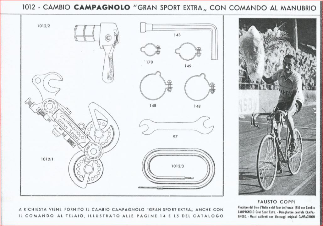

Diese Lenkerschalthebel tauchten schon 1955 im Katalog auf.
Die Bremsen im im 68 Katalog.
Das wäre jetzt die erste Lage an Informationen.
Geht man etwas weiter und zieht anderes Material zur Datierung heran so findet man im 56 Katlog ein Bild mit Fausto Coppi auf einem Rad mit Lenkerendschalthebeln. Das Foto wird auf das Jahr 1952 datiert.
Im Moment gibt es auf diesem Gebiet (Datierung der Anbauteile) wenige ziemlich sichere Quellen, z.B. "The Dancing Chain" oder Kataloge der Hersteller oder Vertreiber und vieles mehr oder wenige Sicheres.

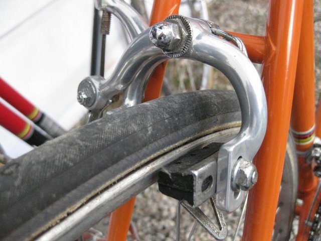

Die Lenkerendschalter als auch die Campa Bremsen (erste Gen. von 1968) passen zeitlich zum Molteni Colnago. Nur hätte ich für ein 68er Molteni Rad eine blaue Lackierung erwartet, statt der orangen.
In der Ausgabe No 19 der Biciclette d´epoca gibt es den Artikel il confronto, welcher Timelines von Shimano und Campagnolo gegenüberstellt. In diesem Artikel werden dei ersten Campagnolo Bremsen (aus der Nuovo Record Serie - ab 1967) mit 1968 nur Prototyp und Serienstart ab 1969 angegeben.
Zum Gran Sport Schaltwerk weiß der Artikel zu berichten, daß dieses 1951 vorgestellt und in 1952 bereits erstmalig geändert wurde. In 1953 kamen dann angeblich erst der Umwerfer, Naben und Schalthebel, wobei Schalthebel hier wohl eher die Lenkerendschalthebel oder den Doppelschalthebel meinen müßte.

Bremsen von Campagnolo gab es erst mit der Nuovo Record ab eben 1968 bzw. spätestens 1969. Insofern paßt es doch bei Deinem Masi.
Aber bei vielen mit der alten (Bronze) Record oder (Bronze) Gran Sport aufgebauten Rädern paßen NR oder G.S. Bremsen eben nicht.
Damals wurde Campagnolo z.B. gerne mit Bremsen von Universal aber auch mit MAFAC und Anderen gepaart, wie z.B. bei meinem Endfünfziger Excel Cycles/ Dan Genner, meinem 1946 Itala Cambio Corsa mit Balilla Bremsen oder meinem 1963 Mondia, welches die bronzene Campa Record oder Gran Sport mit Weinmännern kombinierte.
