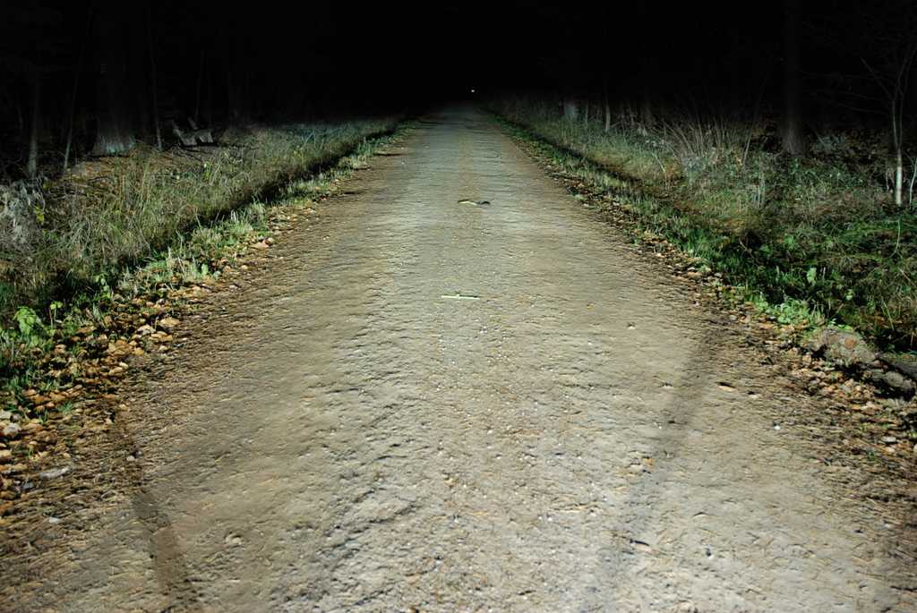

Die Sigma PowerLED Black haben wir hier schon getestet kommt zwar nicht ganz an meine LED Eigenbaufunzel heran aber macht trotzdem ordentliches Licht!
In Kombi mit der IXON IQ SPEED macht das richtig Laune auf der Landstrasse Du leuchtest so gut und gerne 70 Meter gleichmässig hell aus und erkennst noch Hindernisse in gut 150 Meter (z.B. Wildschweine o.ä.) Entfernung Seitenbegrenzungen reflektieren noch weit über 400 Meter!
Ich bleibe dabei, die IXON IQ SPEED ist in so manch Zeitschrift unter Wert davon gekommen ich kann es bis heute nicht nachvollziehen wie die "Mountain Bike" eine I.IQ SPEED mit/gegen eine Lupine Wilma testen kann.......schwachsinniger Test!
Also ich will mir ja nicht den Zorn von Sigma PowerLED Black Besitzern auf mich ziehen aber ich stelle hier mal ein Leuchtbild von einer Eigenbaufunzel ein die eine fast identische Ausleuchtung hat und die gleiche Helligkeit (gemessen in Lux) vielleicht hilft Dir das weiter?!
Aber denk dran die PowerLED Black ist nicht Strassenzugelassen....kann teuer werden wenn man so nen Unfall verursacht!!!
Bild 1: IXON IQ SPEED auf 25 Meter
Bild 2: Eigenbaufunzel auf 25 Meter leuchtet wie die PLB das sagt auch ein Kumpel der die Lampe als Fernlicht fürs RR benutzt!
Hi,
ich werde mir wohl in nächster Zeit einen "Müller" nachbauen, daher würde mich interessieren, wie Dein Eigenbauscheinwerfer aufgebaut ist. Welche LEDs verwendest Du, welchen Reflektor, und mit welchem Strom werden die LEDs versorgt?
Das mag zwar eine theoretische Gefahr sein, aber wenn man bei Gegenverkehr immer abblendet, halte ich das für unwahrscheinlich. Die Polizei wird froh sein, daß man überhaupt Licht am Fahrrad hat, und ich kann mir nicht vorstellen, daß der etwaige Unfallgegner die StVO im Fahrradbereich so gut kennt, daß er den Nicht-Zugelassenen Schweinwerfer bemerkt...
