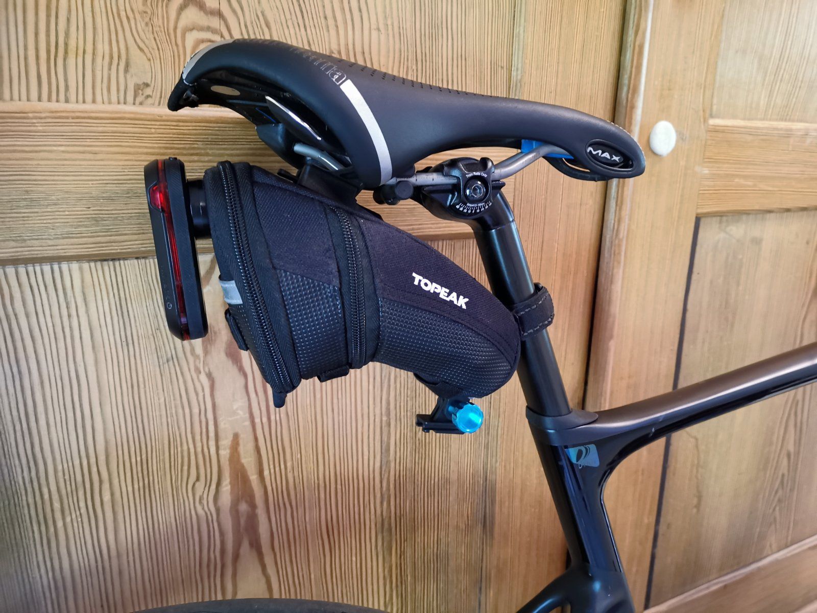

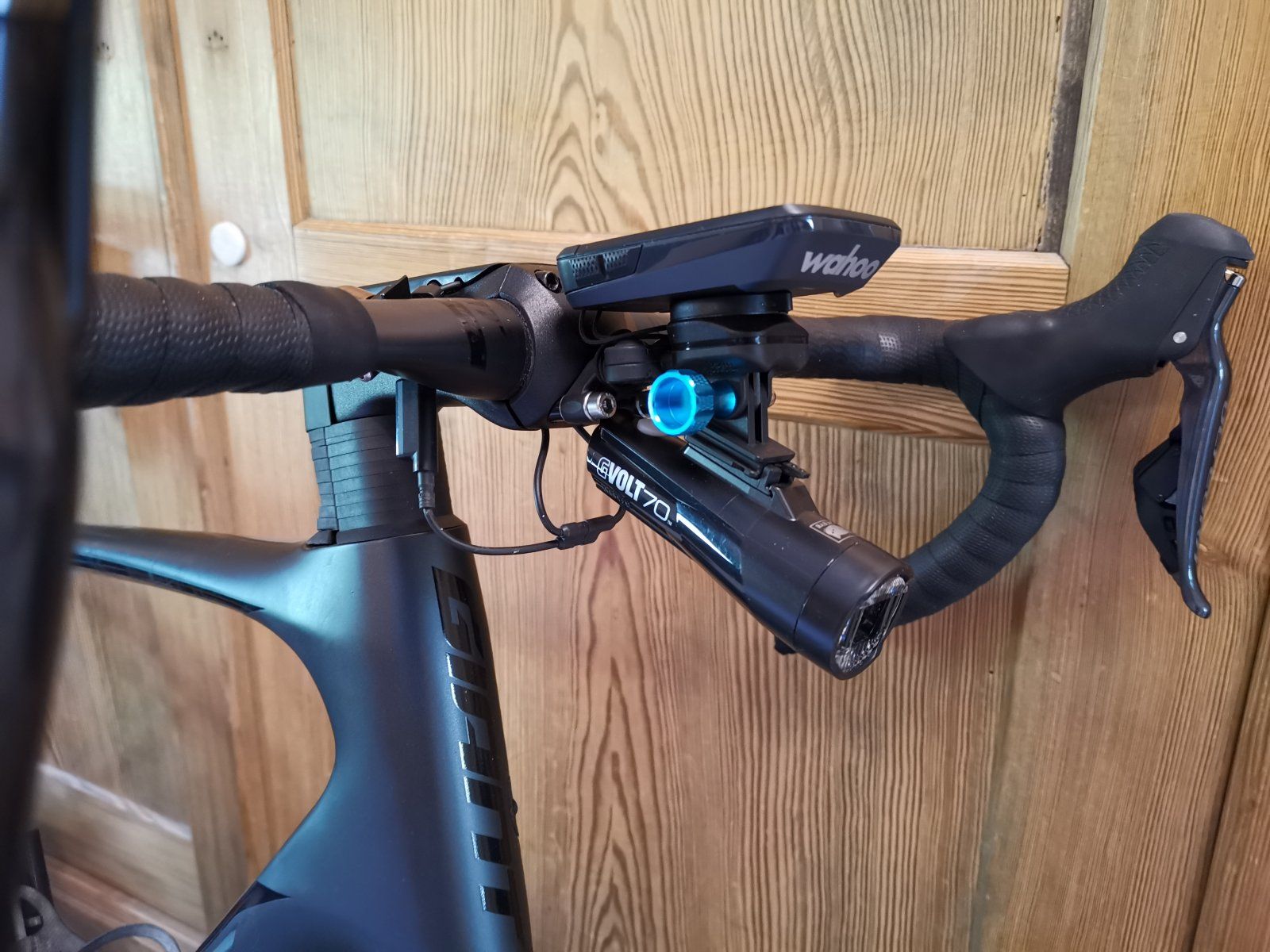

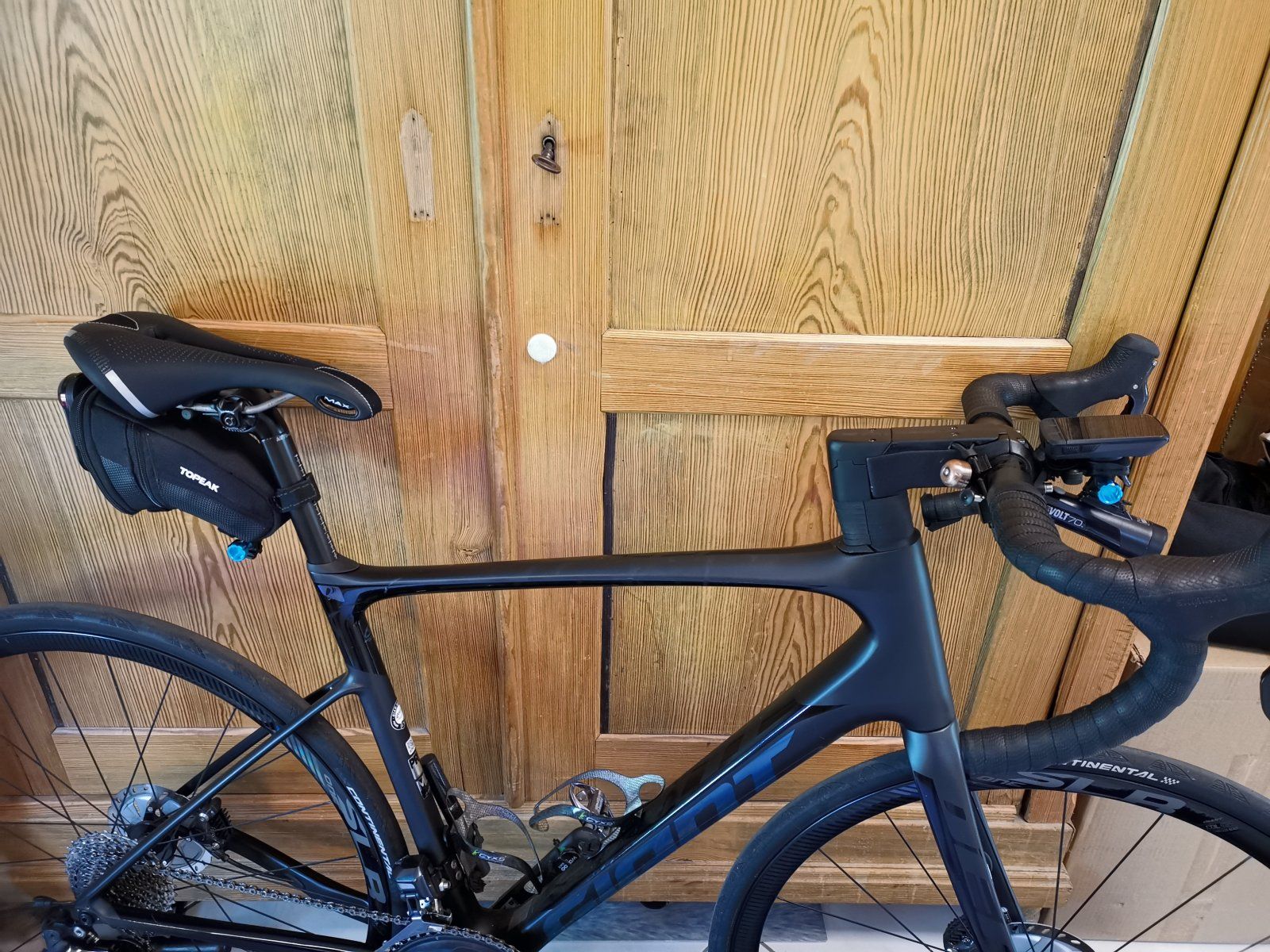

Bei mir sieht es so aus:
Anhang anzeigen 777863Anhang anzeigen 777864Anhang anzeigen 777866
Garmin Vario Bike Radar an Toepeak hinten mit Garmin Adapter und Cateye Gvolt 70 an Gopro Adapter an Out Front Computerhalter unter Wahoo Roam.

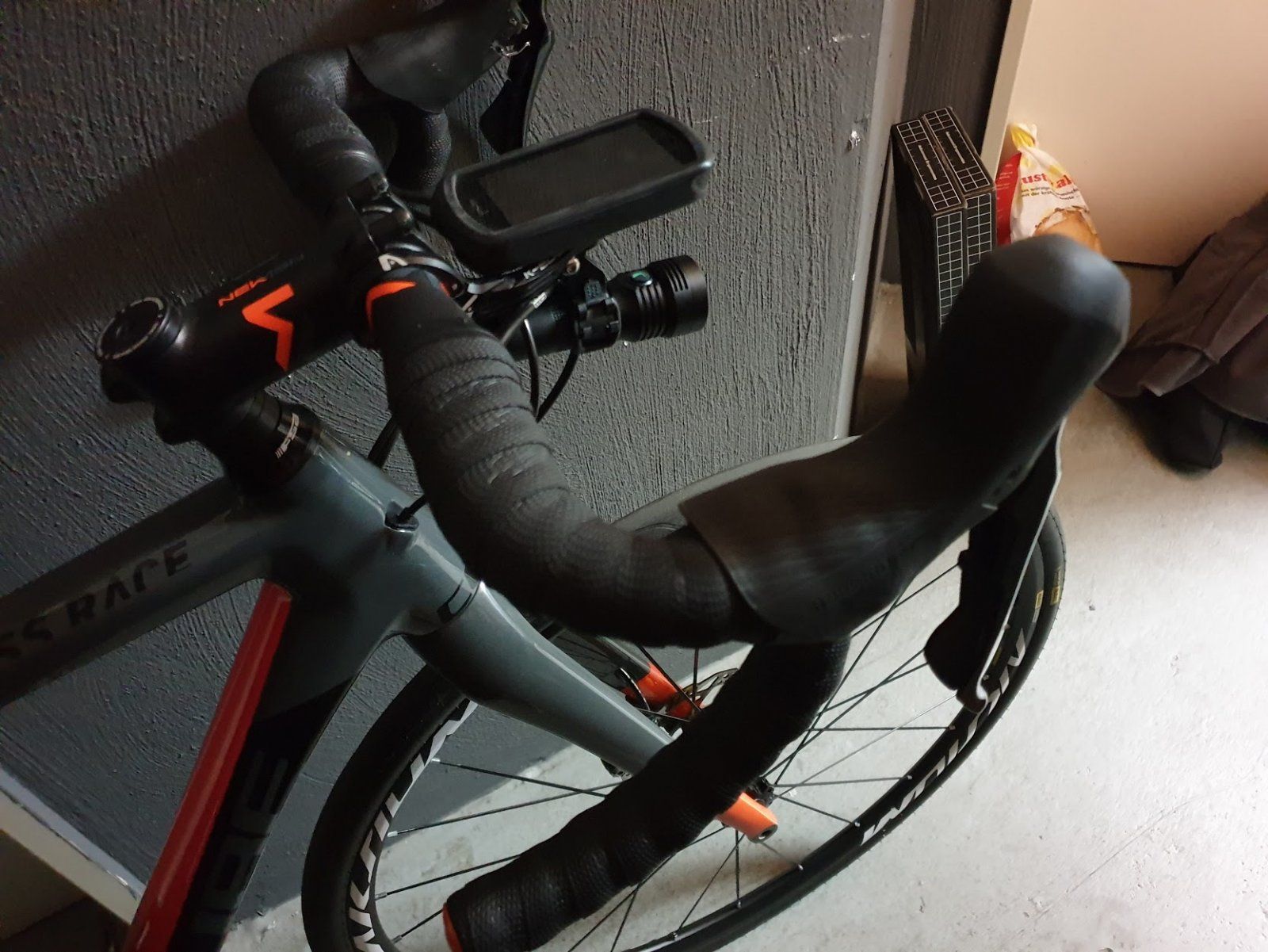

Kleine Bastelanregung:
selbstgebauter Navihalter mit Halteschale für ein Oregon 600.
Darunter höhenverstellbarer Chinaböller.

Sehr kreativ! :cool:
