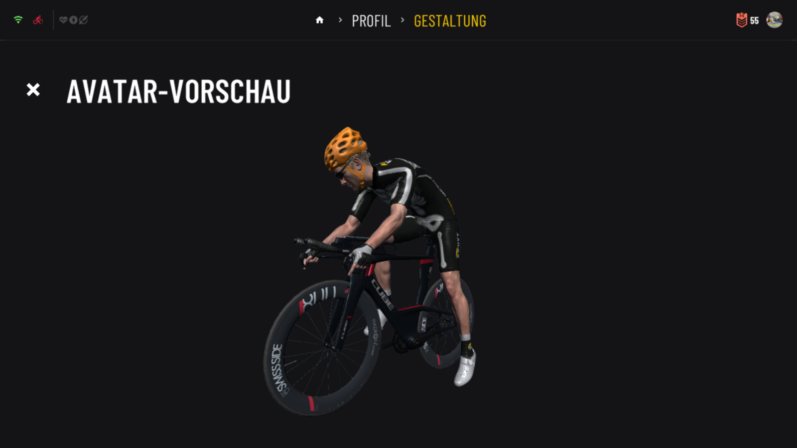

Was mir nicht gefällt. Der Helm zu meinem Halloween Outfit, passt gar nicht und kann ich leider nicht auswählen. :rolleyes:
