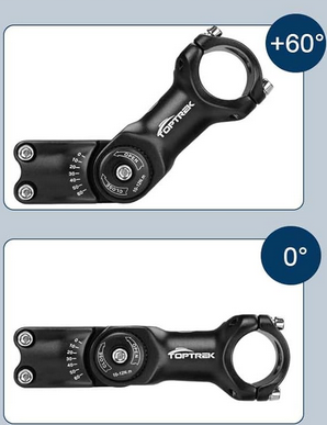

Bin auch 1,90m und habe keine Probleme mit der Lenkerhöhe.
Wenn der Lenker in seiner höchsten Position zu tief sein sollte, den Frame Rahmen um eine Rastung nach oben verstellen. Dann ist auch der Lenker um 2cm Höher. Jetzt nur den Sattel um 2cm wieder tiefer stellen.
Am kickr Bike kannst du wirklich sehr viel verstellen.
Wenn du lieber ein Hollandrad fahren möchtest, kannst du auch den Vorbau gegen einen verstellbaren tauschen.
Vorbau, Lenker und Sattelstütze sind ganz normale Fahrradteile.
Ich hab auf meinem Lenker auch einen Aufsatz drauf da ich es bequem finde mich beim längeren fahren auch mal lang machen zu können.
So was meine ich:
