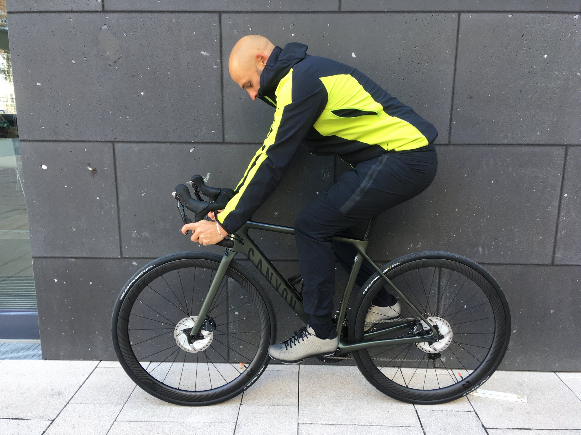

Das mit den Socken hab ich nicht gesehen, ich Dummkopf!
Also für mich steht er mit den Ballen auf dem Pedal, oder seh ich das falsch?Im Gegenteil. Der TE sitzt mit Socken auf den Pedalen und hat die Fersen statt den Ballen drauf. Mit Schuhen und auf den Ballen ist das garantiert zu niedrig.
Aub Bild 1 mit den Zehen, auf Bild 2+3 mit den Ballen. So siehts jedenfalls für mich aus. Ist aber auch egal. Der TE hat das doch erklärt.Also für mich steht er mit den Ballen auf dem Pedal, oder seh ich das falsch?

So... ich habe es jetzt noch Mal genau genommen und mich mit fremder Hilfe noch mal exakt vermessen.
Muss zu meiner Schande sagen dass ich die Maße korrigieren muss...
Körpergröße: 176
Schrittlänge: 85,5
Sitzhöhe: 76,1
Torsolänge: 61
Armlänge: 62
Meine gemessene Sitzhöhe passt genau mit der jetzt errechneten überein.
Sogar stimmt das Knielot fast exakt mit der Pedalachse überein
Die überhöhung beträgt 6,5cm
ich habe meine (persönliche) Einschätzung anhand der Fotos ja abgegeben: S und M würde passen - welches das Bessere für dich ist kannst nur du ausprobieren. S kommt mir persönlich etwas eng im Oberkörperbereich vor.Hallo, es geht hier um MICH ihr Nudeln. Lasst doch so ultimative Ausdrücke wie Schwachsinn einfach weg, dann macht das auch Spaß hier.
Welche Rahmengröße ist das jetzt ? Sieht eigentlich gut aus. Spacer können noch weg, Du hättest also noch Luft für "tiefer"Hier noch mal paar Fotos mit Radschuhen.
