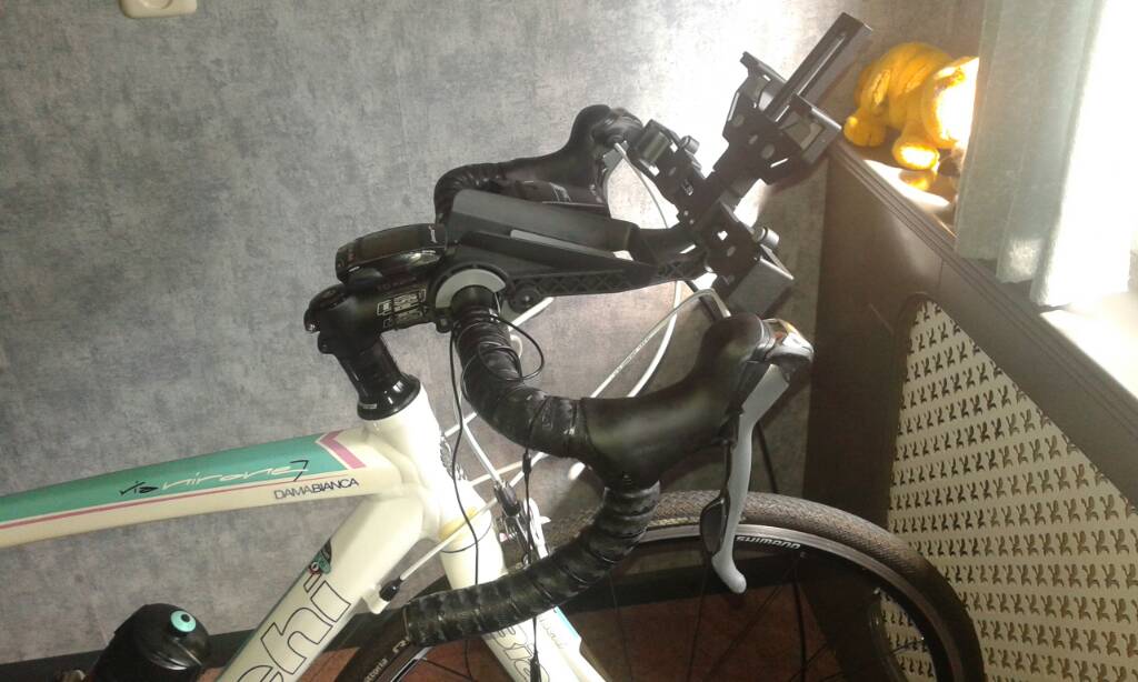

Hier mal ein Foto vom Trainer mit Rennrad.

Du beschreibst ein Problem in vier knappen allgemeinen Sätzen und machst ein Foto dazu, auf dem man nicht mal den Trainer sehen kann. Und nach weniger als 24h soll dann doch bitte eine qualifizierte Lösung des Problems da sein?
Das kann vom Umwerfer bis zum Trainer oder auch der Unterlage alles sein.

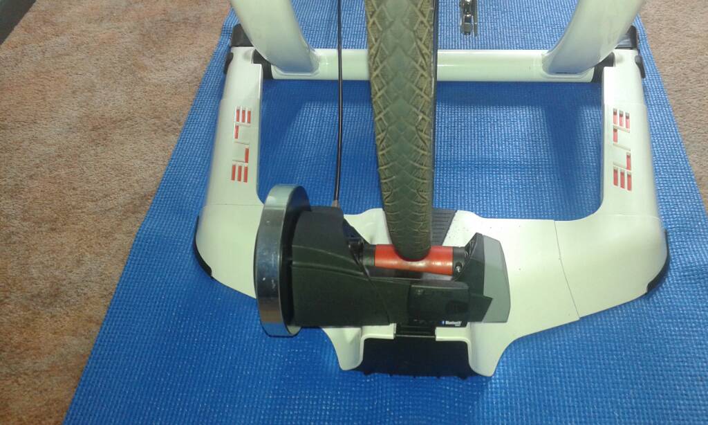

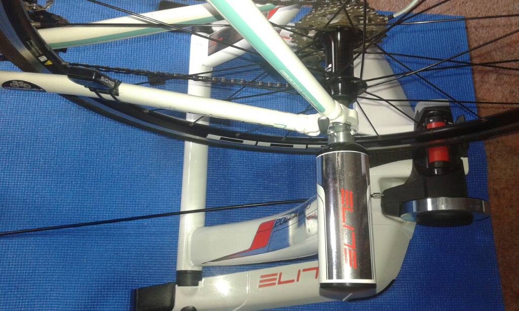

Hier dann mehr Fotos:
Wie schon erwähnt ist immer das gleiche Rennrad hat sich überhaupt nichts geändert.
Das laute Geräusch kommt eher von dem Teil da wo das Kabel dran ist um den Widerstand zu verstellen. Steht bei mir nur auf 1 weil ich anders überhaupt nicht mehr die Kurbeln rund bekomme.
In Stand 2 geht dies superschwer und ich kann bis 7 schalten.
Weiss auch nicht ob dies normal ist darum werde ich Elite eine E-mail schicken vielleicht wissen die ja mehr.
Aha, schon besser.
Der Reifen per se ist ja kein Rollenreifen und hat ein Profil. Das alleine dürfte schon mehr Lärm machen als ein Slick/Rollenreifen. Das viel größere Problem das ich dabei sehe ist aber, dass Du den Reifen auch draußen fährst (ist ja Dreck dran). Wenn der Dreck und der Reifenabrieb, der größer ist als bei einem Rollenreifen nun in der Rolle landen, dann könnte das ein Grund für lauter sein.
Eigentlich sollte es möglich sein, die Rolle in allen Stellungen zu bewegen. Wenn das nicht geht, dann ist was kaputt. Auch im leichtesten Gang und durch Eigengewicht auf Pedal bewegt sich da nix?
Abgesehen davon sehen die Kettenblätter und auch die Kassette schon etwas mitgenommen aus. Wieviele Kilometer sind die denn alt? Und die Kette? Schaltung ist korrekt eingestellt?
Das Rennrad was auf dem Trainer steht wurde seit 5 Monaten nicht mehr draussen genutzt da ich ein neues Rennrad habe. Bevor es auf dem Trainer kam hat es die neue Kette bekommen. Dieses Rennrad wird auch niemals mehr draussen gefahren da der Rahmen viel zu gross für mich ist wird es sein Leben nun auf der Rolle fristen müssen.
Das laute Geräusch kommt von dem Teil wo das Kabel dran ist. Nicht von der Cassette oder Kette. Denke das da was kaputt ist.😕
