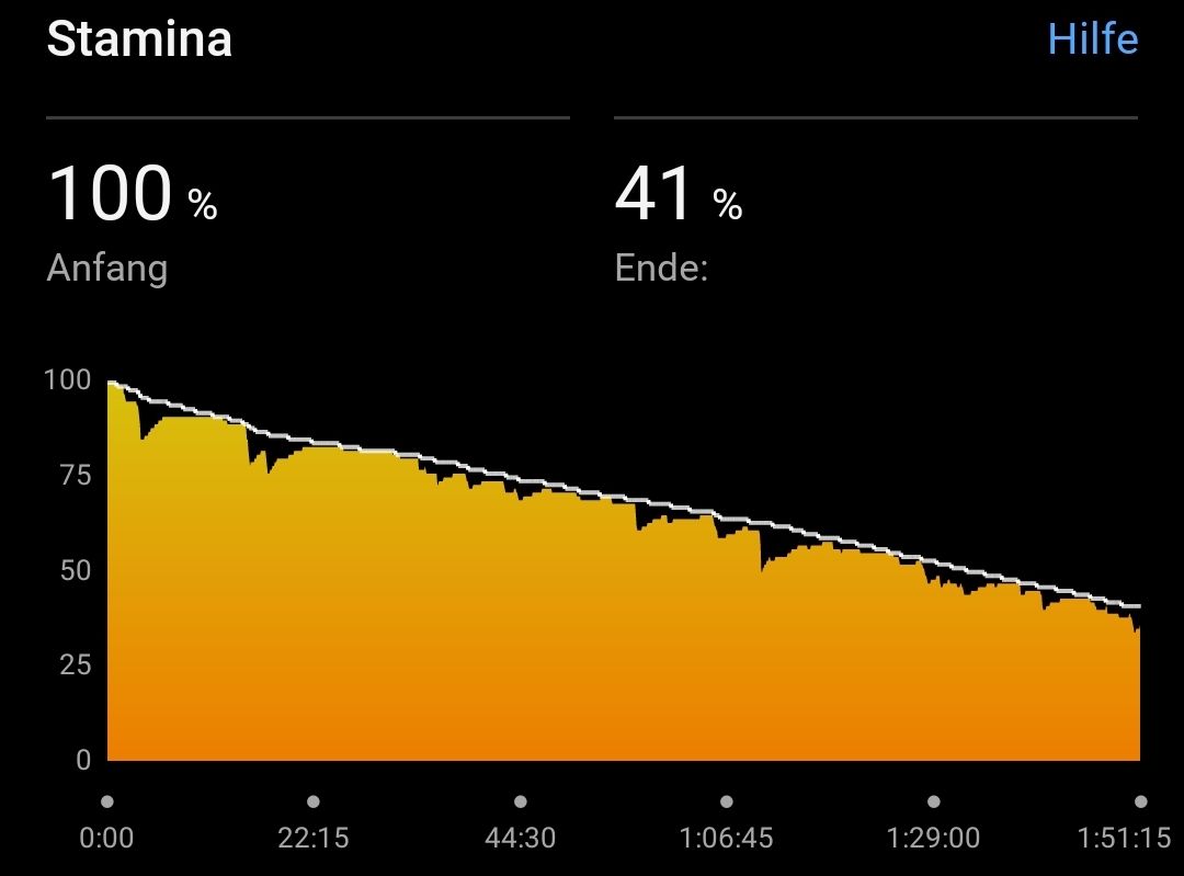

Guter Punkt. Wenn ich es ehrlich betrachte, bin ich nicht fertig genug, wenn ich nach 90min ankomme. Die Stamina Kurve von Garmin sieht häufiger aus, wie bei der letzten Tour. Die Hügel sieht man. Aber ich war wohl einigermaßen weit weg von echter HI Belastung. Das war eine 52km Runde.
