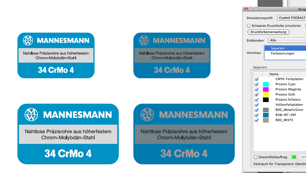

Das Druck-PDF ist ausgelegt für Ecosolvent-Farben inklusive Metallic und deckendem Weiß auf einem Roland Versacamm-Drucker, wie ihn z.B. der Druckeronkel verwendet. Dort würde ich das auch machen lassen, weil sich kaum jemand anderes an die Metallictöne herantraut: sie werden normalerweise zu selten benötigt und würden dann immer wieder eintrocknen. Herr Drexel hat auch wirklich Erfahrung damit, wie die Dateien passend aufgebaut werden müssen und wie die Farben wirklich aussehen; bei den Metallictönen kann man das am Bildschirm nämlich kaum einschätzen.
Den "Roland" musst Du Dir wie einen großen Tintenstrahldrucker vorstellen, der mit lösemittelhaltiger, autolackähnlicher Tinte arbeitet und ein paar zusätzliche Farbpatronen hat, z.B. für Weiß und Silber. Weiß wird zuerst gedruckt, dann die Metallictöne und darüber die "Normalfarben", wie wir sie aus dem Zeitungsdruck und von den üblichen Bürodruckern kennen. Die Normalfarben sind nicht deckend, der Untergrund (= Rahmenlack) würde ohne Weiß also durchscheinen.
Weiß kann man grundsätzlich vollflächig vordrucken, falls nötig und gewünscht (deshalb kommt es ja auch zuerst). Hundertprozentig deckend ist das Ecosolvent-Weiß zwar auch nicht, aber das würde nur auf dunklem Untergrund im direkten Vergleich mit reinweißem Lack auffallen.
Die darüberliegenden Normalfarben außer Schwarz müssen den weißen Untergrund "überdrucken", weil die farbigen Objekte sonst "Löcher" im Weiß aussparen würden. Dabei wird deutlich, dass man bei der Vorlagenerstellung mit normalen Office-Programmen und vielen Freeware-Spielzeugen komplett verloren hätte, ebenso mit eingescannten Vorlagen und reinen Pixelgrafiken.
Das Silber wirkt durch die sehr feinen Partikel "chromähnlicher" als silberner Autolack, wird aber durch lösemittelhaltigen Klarlack etwas matter. Es ist die Basis für alle anderen Metallicfarben, die direkt beim Drucken "nass-in-nass" aus den Normalfarben beigemischt werden. Deshalb wirken die verschiedenen Goldtöne auch eher "beigemetallic", als wirklich flammend golden. Auf den Metallicfarben halten die anderen Farben nicht mehr so richtig und wirken sehr blass, also kann man leider keine Cromovelato-Effekte durch farbiges Überdrucken von Silber erzeugen. Die Roland-Farbpalette bietet aber viele brauchbare Alternativen. Farbige Elemente ohne Metallic und schwarze Texte müssen aus den Metallicbereichen ausgespart werden, um satt zu drucken.
Wirklich deckendes Weiß und einen fühlbar dickeren Farbauftrag bekommt man mit UV-Tinte statt Ecosolvent, aber dort gibt es keine Metallicfarben. Also entweder, oder.

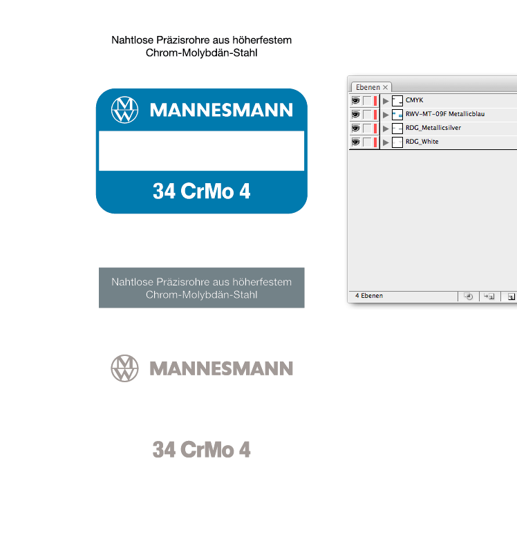

Der zweite Screenshot erklärt den Dateiaufbau, dort habe ich die Elemente in den einzelnen Farben einfach mal verschoben:
Ganz unten liegt Weiß (könnte auch vollflächig sein, muss aber nicht), darüber der Silberstreifen mit "Löchern" für den schwarzen Text, darüber das Metallicblau mit Löchern für Weiß, darüber der schwarze Text. Der Drucker trifft die einzelnen Bereiche sehr genau und ohne sichtbaren Versatz, also kann man sich weitere Tricks aus der Druckvorstufe in diesem Fall sparen.
