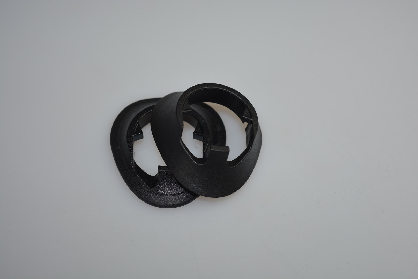

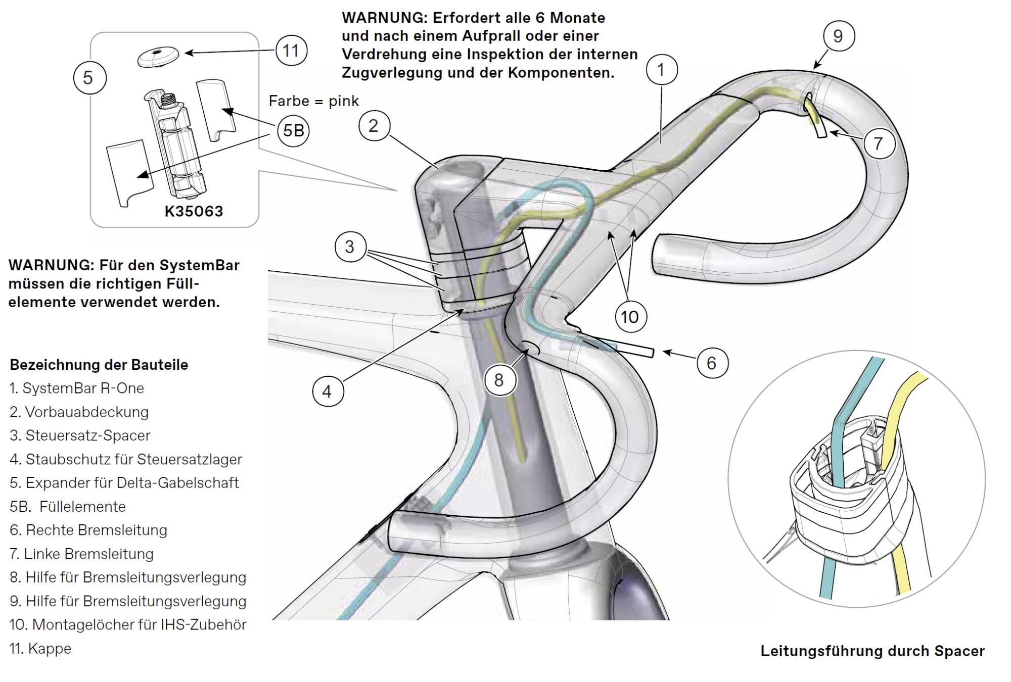

Abgesehen davon, dass ein x-beliebiges Cockpit nicht die Form der Spacer hat und somit über- bzw. untersteht und davon, dass der Vorbau innen im Bereich der Klemmung eine ausreichend große Öffnung für die Leitungen haben muss, nichts.
Siehe hier:
Die Leitungen laufen "durch" den 1 1/4"-Kreis des Gabelschafts, daher ist der dreieckig. Und von da direkt innen in den Vorbau.
Wenn das Wunsch-Cockpit die entsprechende Öffnung hat, ginge das. Oder Du musst die Leitungen unterhalb des Vorbaus nach außen legen (mit den Spacern oben) und dann wieder in den Lenker.
Wieso ist es wichtig, dass das externe Cockpit an der Vorbauseite die Form der Supersix Spacer hat? Die Spacer sind doch immer beim Cockpit dabei? Es könnte also dann höchstens sein, dass die Spacer von dem externen Cockpit (ich habe da noch nichts konkretes im Kopf) von der Form nicht so schön zu der Rahmenform passen könnten an dieser Stelle. Oder verstehe ich das falsch?
Wenn die Bremsleitung innerhalb des 1 1/4"-Kreises laufen, müsste das doch mit jedem 1 1/4"-Vorbau (Cockpit) standardmäßig funktionieren. Sofern dieser die Kabeleinführung nicht an der falschen Stelle hat.
