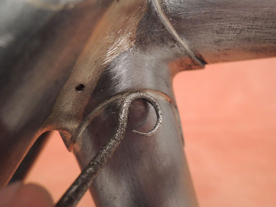

Knobi, kannst du verraten, wo man solche Feilen herbekommt, oder wie sie heißen? Sowas könnte ich dauernd gebrauchen…

Diamantfeilen, manchmal auch als Nadelfeilen angeboten:
http://www.ebay.de/itm/Diamantfeile...807696?hash=item4b12f84510:g:It8AAOSw1BlZVpR6
Der "Rundhaken" im Bild ist das universellste Teil davon, hält aber nicht lang. Ich suche also auch noch nach einer Quelle, wo man ohne Komplettsett gleich mal 10 oder 20 davon bekommt. Die Beschichtung ist aber recht grob, die Oberfläche hat anschließend also Riefen und muss nochmal mit Schleifpapier bearbeitet werden.
Wenn Du irgendwo echte "Vogelzungenfeilen" mit Hieb statt Diamantstaub finden solltest (Schweizer Präzisionsfeilen, Vallorbe o.ä.), die bezahlbar sind und nicht seit huntert Jahren in irgendwelchen Kellern vor sich hinrosten: Sag mir bescheid.
