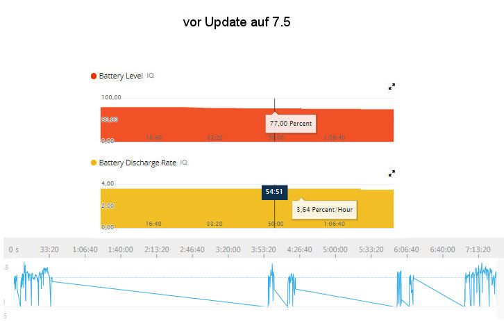

Noch einmal ein paar Infos zum Problem der Akku-Anzeige. Irgendwas hat sich mit der Softwareversion 7.5 geändert.
Ich meine , ich habe nach dem Update keine eingefrorene 100% mehr gehabt, sondern diese sofortigen 98 oder 99% nach den Trennen des Ladegerätes. Ich habe aber noch zwei Phänomene nach dem 7.5er Update:
  1. Ich habe gestern aufgeladen. Während des Ladevorgangs wurde das Akku/Prozent-Symbol angezeigt, nach Vollladung war das Display dann aus. Das war vorher nicht so, es wurde weiterhin eine Ladestatus angezeigt. Bei euch?
  2. Weiterhin habe ich die App Battery Up Down installiert. Hier wird im Datenfeld die Anzeige zwischen Kapazität und Restlaufzeit angezeigt. Vor dem Update, waren die Werte plausibel und nachvollziehbar, nach dem Update werden teilweise extrem hohe Restlaufzeiten angezeigt, schon mal 300 Stunden und mehr, insbesondere dann wenn bei der Aktivität eine längere Pause eingelegt wird. Der App-Entwickler meinte, dass es nicht an der App liegen kann, weil er nichts geändert hat.
    Die Akku-Daten werden in die fit-Datei geschrieben. Auf den Screenshots von zwei etwa gleichen Pendel-Aktivitäten mit Pausen sieht man gut, dass die Entlade-Rate auch mal kleiner 0 ist, während die Kapazität gleichmäßig weiter abnimmt.
