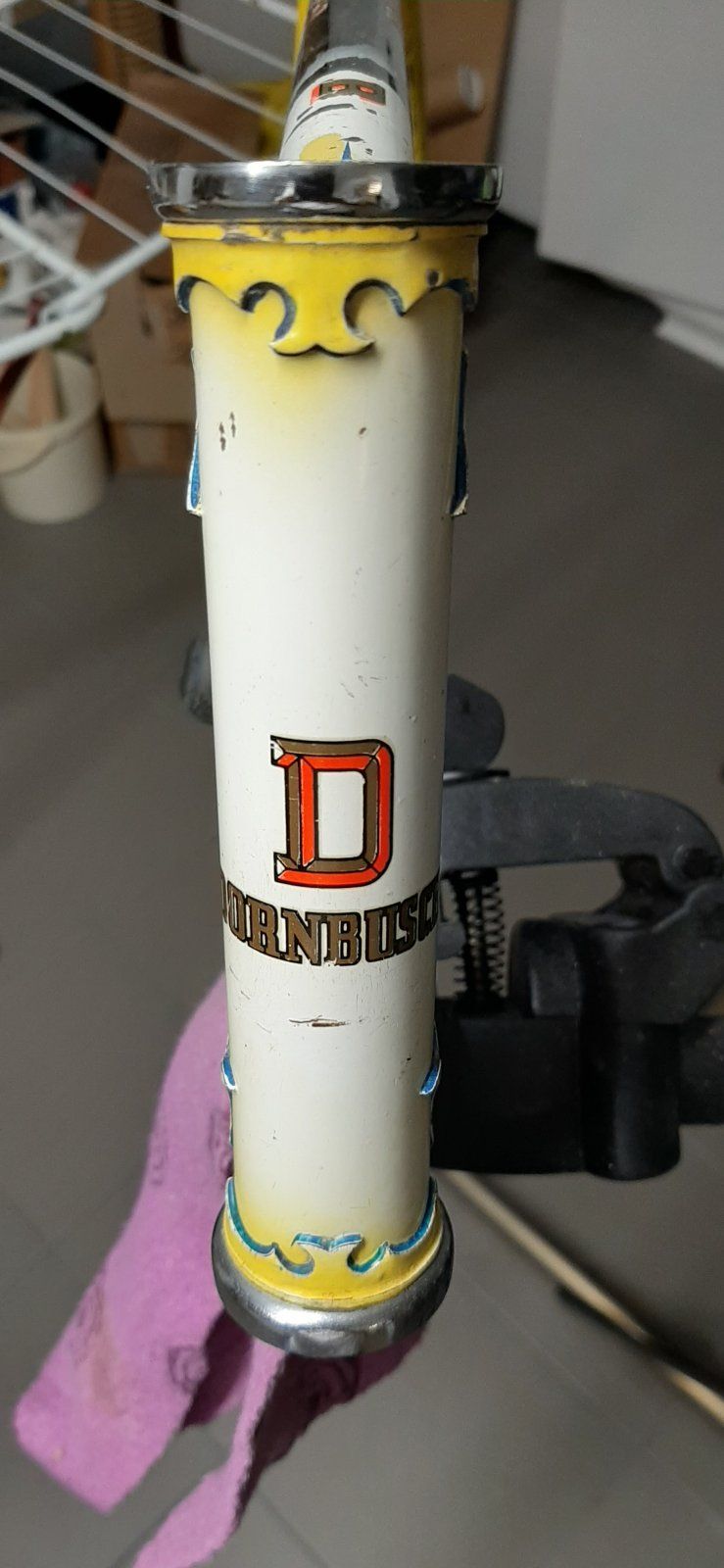

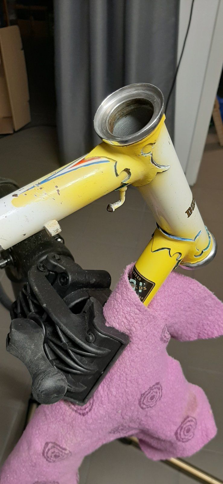

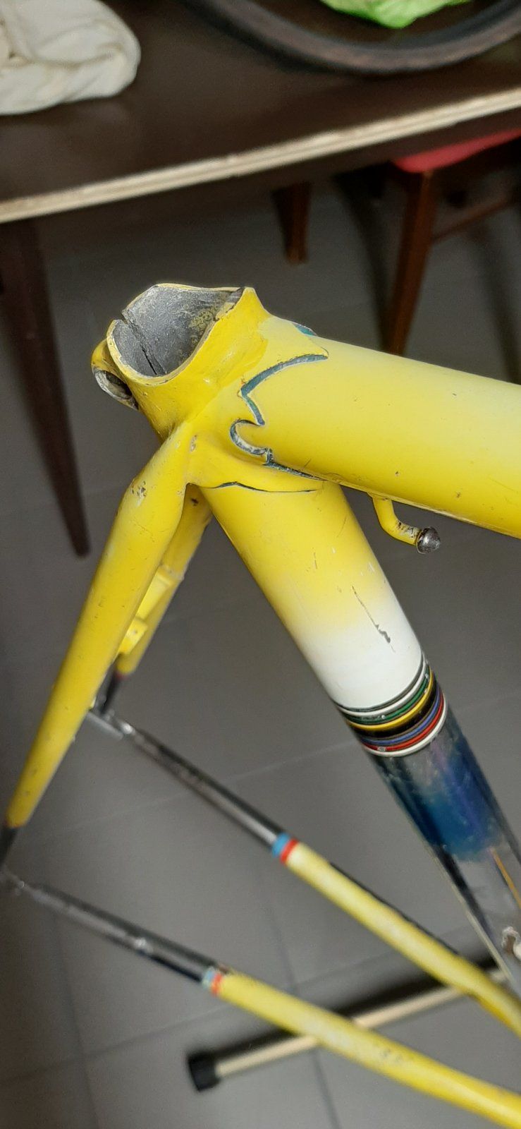

Dornbusch Rennrad restaurieren
Ich nehme seit Jahren 1000er Stahlwolle von Rakso,
aufpassen muss man bei den Decals, der Lack kann einiges ab. Lackreiniger auf die Stahlwolle, und los gehts, beim Chrom halt gleich Chrompolitur.
Re: Dornbusch Rennrad restaurieren

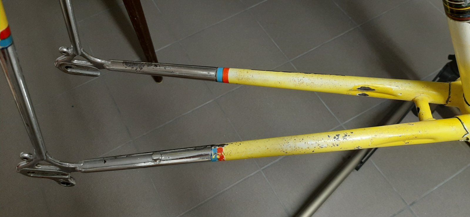

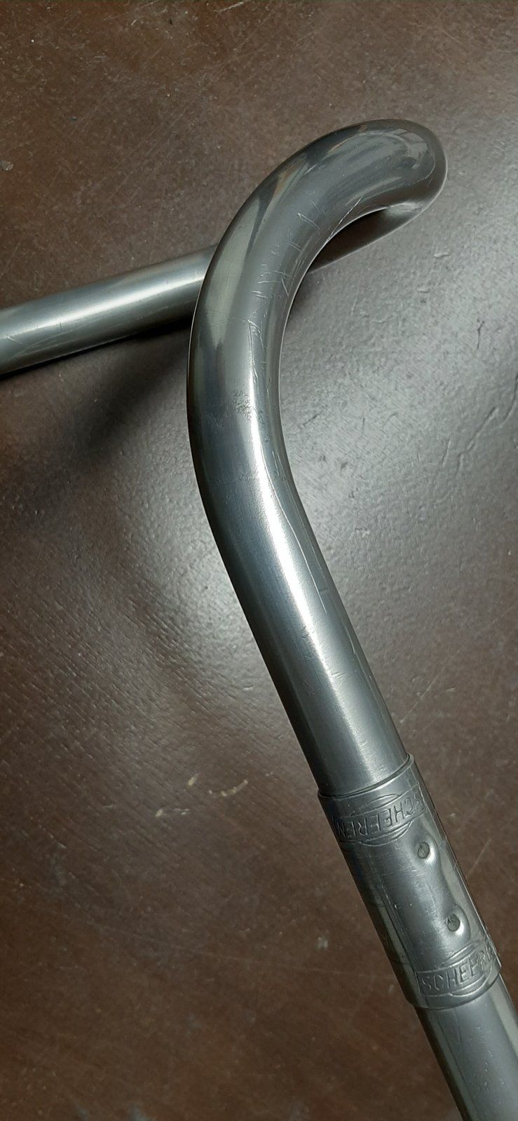

Der Lack könnte auch ganz gut werden.
Endergebnis wird dann wohl geiler Lack mit Macken und Rost.
Aber Stahlwolle 000 (0000 hatte der kleine Baumarkt in der Nähe nicht) bzw. Zahnbürste und Reinigungspolitur geht super.

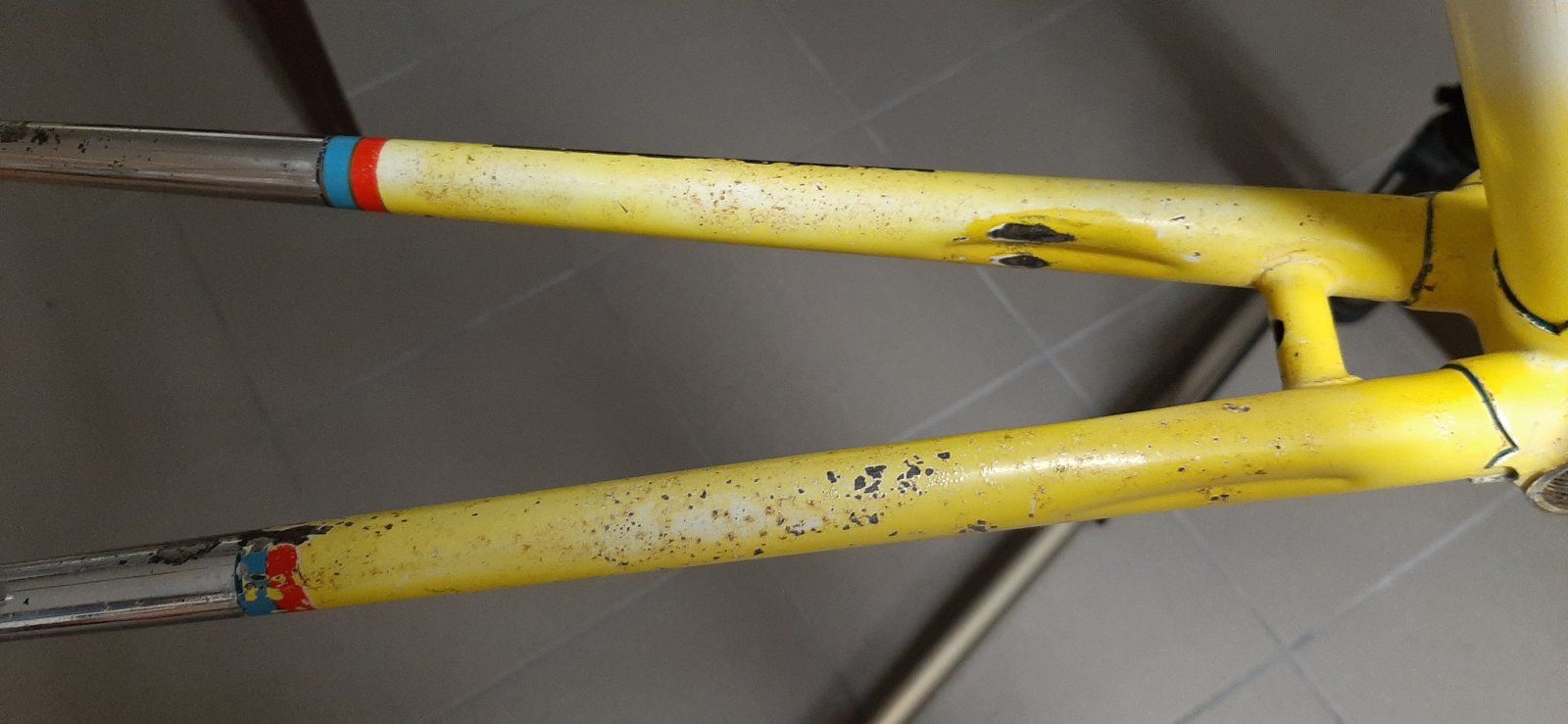

Nur die Kettenstreben machen mir große Sorgen. Das bleibts wohl arg hässlich. Mehr scheuern kann ich nicht ohne den Lack komplett abzunehmen. Aber der Rost sitzt noch deutlich tiefer. Die restlichen Unterwanderungen bleiben auch so, sonst wird es blank.
Hast noch jemand Rat?

nein, dunkelblaugrau.
entweder du machst das perfekt wie @Axxl70 , such mal seine threads - oder pragmatisch mit fertan und wachs.
das sieht halt nicht perfekt aus!
Ich würd da äußerlich garnicht mehr weiter machen. Bisschen versiegeln mit Wachs und gut is. Überleg mal wie alt das Rad is. Das darf man doch auch noch sehen.
Und mit dem Papier... Versuch mal das heile raus zu bekommen. Das is gerne mal n Stück Zeitung. Dann haste vllt dein genaues Herstellungsdatum ;)

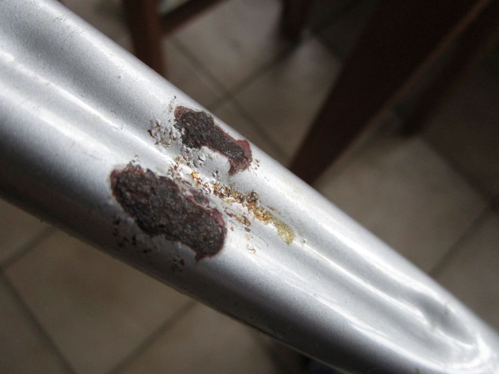

Anhang anzeigen 842644Anhang anzeigen 842645Anhang anzeigen 842646Anhang anzeigen 842647Anhang anzeigen 842648
Sieht doch gut aus! Auch die Kettenstreben. Das Rad ist 60 Jahre alt, das geht an keinem spurlos vorüber;-) der gelbe Lack ist megaempfindlich (habe das durch mit meinem Liga) nur Nicht zu viel scheuern sonst wirds weiss
Ich hatte eine noch schlimmere Roststelle an ähnlicher Stelle bei einem PY10, ich habe bis zum blanken Metall runtergeschliffen, und Grundierung und Lack aufgebracht, an der Stelle ist es nicht so tragisch wenn der Ton des Lackes nicht ganz passt, zum konservieren nehme ich Fluid Film.

Ich habe bei einem ziemlich schlimmen Kandidaten aus Jahrgang 59 nach 2-3 Stunden der Bearbeitung mit Stahlwolle 000 und etwas Politur eine Schutzwachsschicht drauf gemacht und gut.
Vor allem die Kettenstreben nerven mich schon noch.
Vielleicht mach ich auch erst mal wo anders weiter. Mehr polieren kann ich ja jederzeit immer noch.
Wäre Essigsäure eine Option?
Blanker Stahl wäre schon schicker als Rost.
