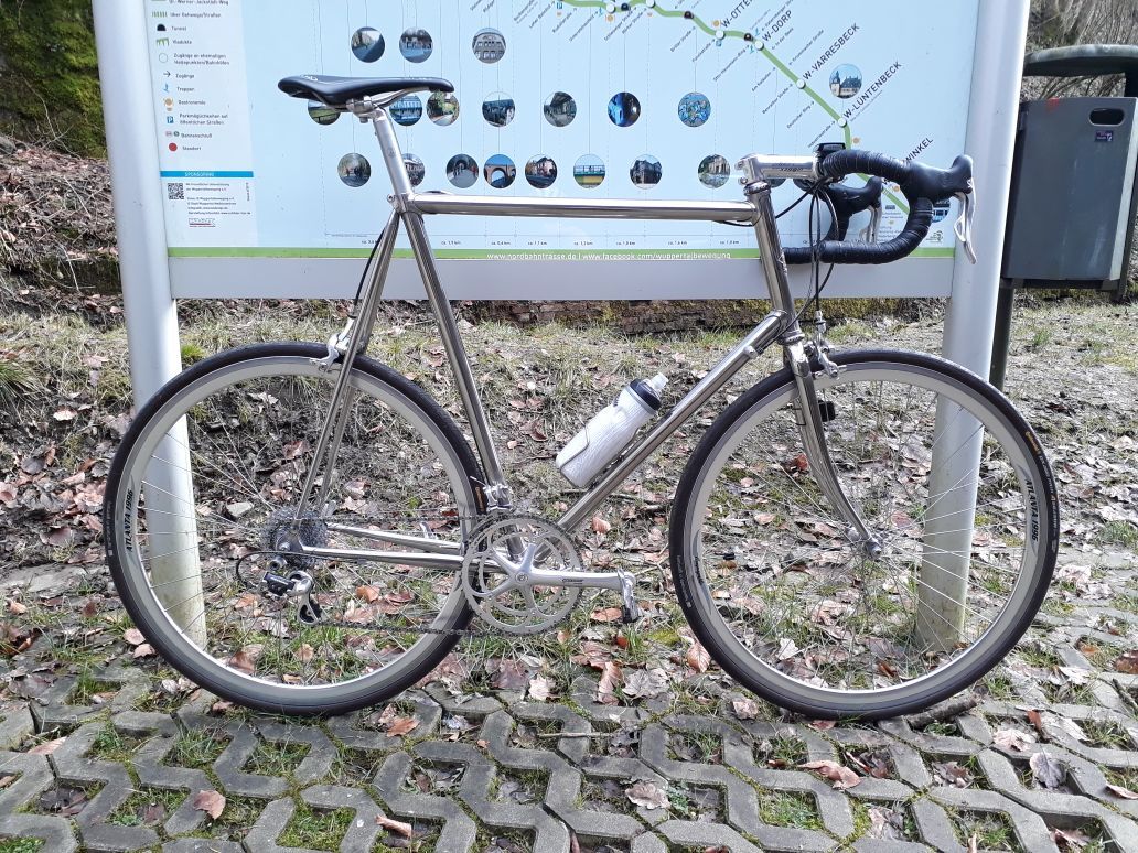

    So gefällt mir das: Richtige Rahmenhöhe, richtiges Material, richtige Komponenten (Campa) :daumen: :daumen:
    ..... - lediglich den Vorbau würde ich gegen einen optisch etwas schlanker aussehenden tauschen.....

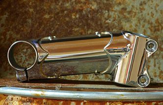

    Ja, der Nitto Vorbau ist hübsch, aber er passt Optisch nicht ans Rad.
    Hatte den Rahmen im November gebraucht erworben und fleißig aufgebaut.
    Und dann erst entdeckt, dass Marschall auch passende Vorbauten anbietet.
    So einer wird's wohl werden.
    vorbau_poliert.
    http://www.marschall-framework.de/2013/Produkte_Vorbau_d.htm

    Der sieht von der Seite aber genauso wuchtig aus - das Rohr ist ja hoch-oval. Ich dachte schon eher an einen schlankeren Rundrohr-Vorbau, z. B. was von Arko Bici. Wenn ich mir die Preise bei Marschall ansehe - das könnte bei Arko auch nicht teurer werden.
    Matze

    Hast recht. Schlank ist der Marschall Vorbau auch nicht. (Die hätten ruhig bessere Bilder machen können)
    Werde mich bei Arko mal schlau machen. ☺

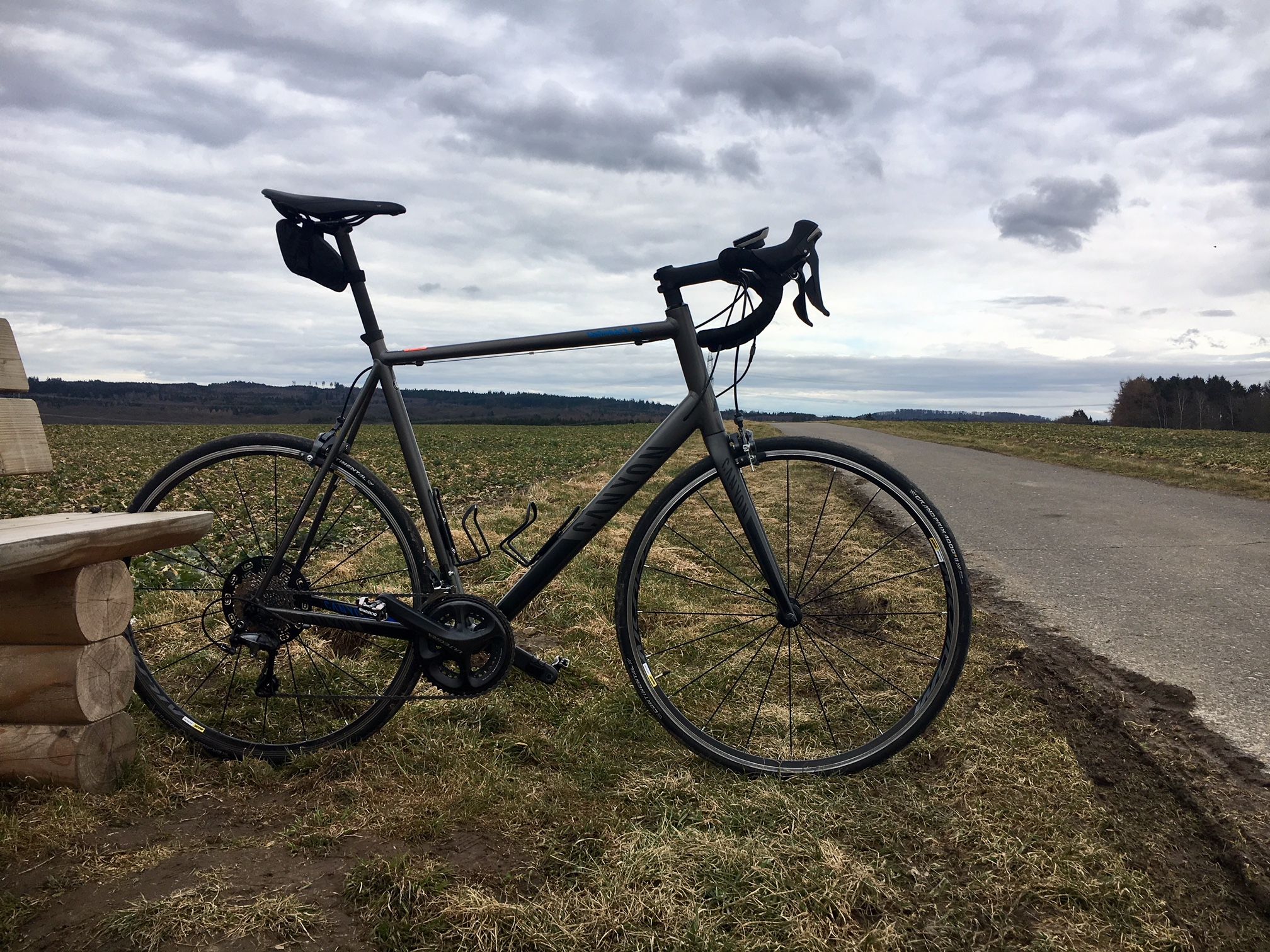

    I did it !!!!
    2017er Canyon Endurace AL 8.0
    Und bin wirklich sehr happy :)

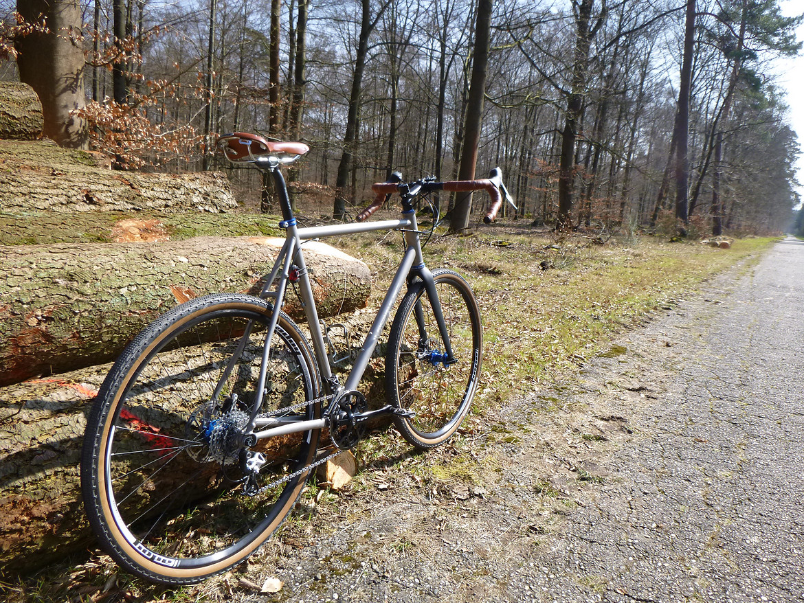

    Das Teil ist schon ein ziemliches Baugerüst - für meine mickrigen 1,97 m sieht das schon nach 'ner Nummer zu groß aus :eek:
    Mein aktuell neu aufgebauter Titan-Graveller würde daneben wohl eher "klein" ausehen.......
    [​IMG]
    [​IMG]
    Rh 62 cm, OR 60 cm, Steuerrohr 21 cm - bei 1,97 m Fahrerlänge
    Matze

    Naja, so ist das eben, wenn man ein Riese ist und eben noch sehr lange Beine hat. So richtig eine Wahl hat man da nun mal nicht. Ursprünglich habe ich ja sowas wie ein Gravel/Cross gesucht, aber keine Chance. Wird wohl irgendwann auf einen Maßrahmen hinauslaufen.
    OR: 610mm // Steuerrohr 248mm :D
    Dein Rad finde ich extrem schick!
