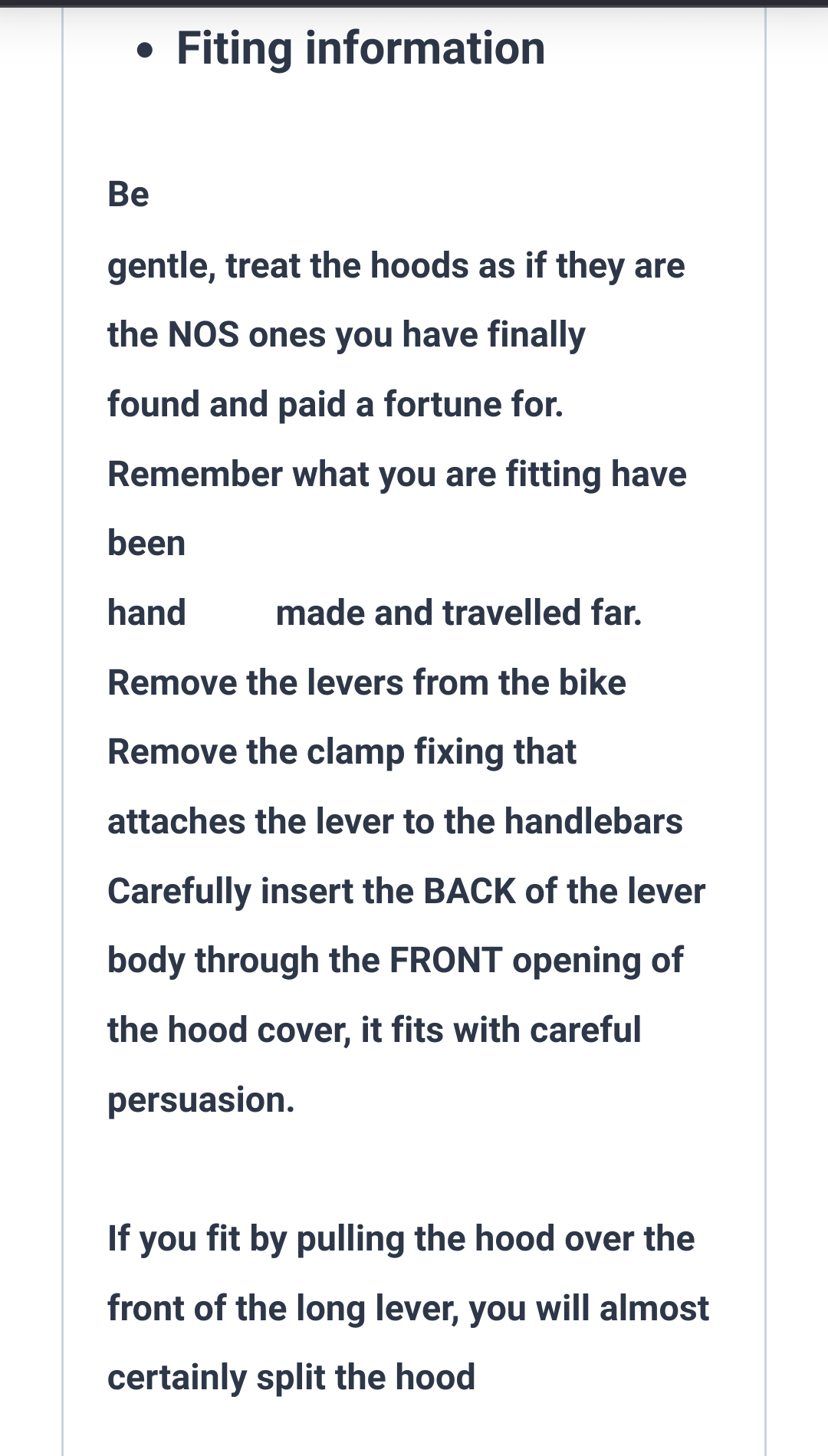

Wenn das so knifflig ist mit dem Aufziehen (und es wird ja in der Produktbeschreibung unten sogar erwähnt), dann könnte
@racevelo.com doch bitte eine Skizze oder Video liefern, um solche Enttäuschungen zu vermeiden.
Ein Bild sagt mehr als 1000 Worte.

Das meinte ich mit "von unten". Weil dafür die Bremshebelsockel vom Lenker demontiert werden müssen, habe ich das ja einen Fachmann machen lassen, der natürlich auch die Montageanleitung vom Hersteller bekommen hat. Gerissen sind die Hoods trotzdem, das Material war zu unflexibel.

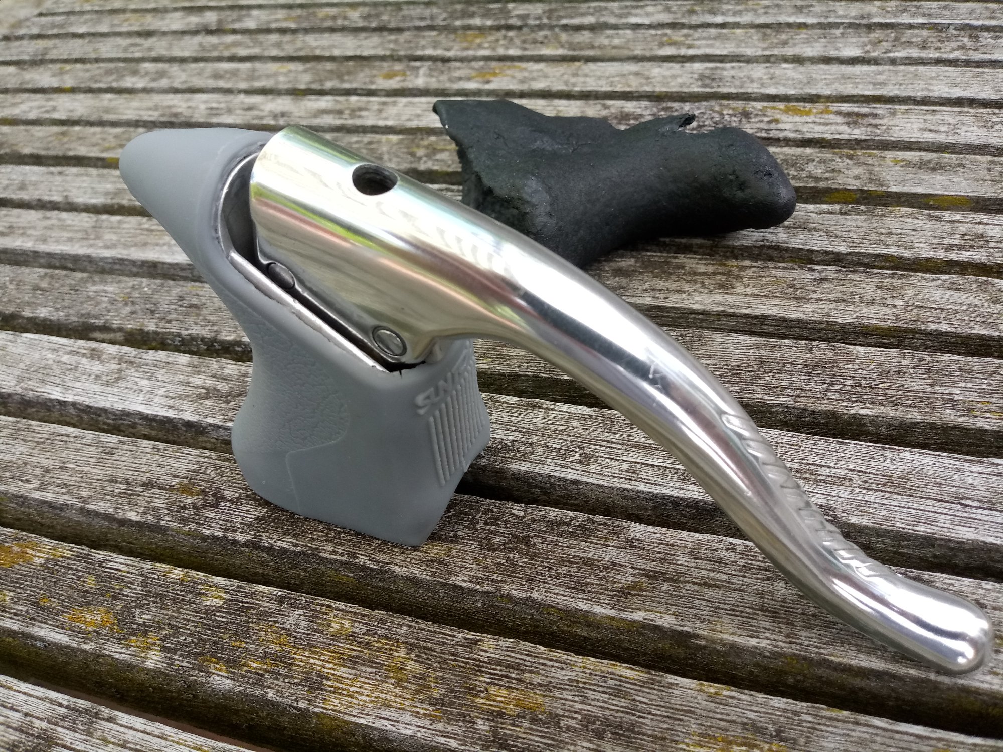

Bremsgriffgummis / Hütlis / Hoods für Suntour Superbe Pro Bremsgriffe sind selten und teuer. Hier und auch anderswo hatte ich schon gelesen, dass die Bremsgriffgummis von Dia Compe vom AGC 251 Hebel gut passen sollten. Das habe ich heute ausprobiert. Es stimmt:
Die Bremsgriffkörper sehen recht unterschiedlich aus, die Nase ist aber ziemlich gleich, der von Dia Compe hat zwei Einkerbungen an der Seite (die Gummis dazu die entsprechenden Wölbungen auf der Innenseite):
Der Griff von Suntour ist an der Basis breiter und tiefer:
Einmal aufgezogen liegt das Dia Compe Gummis überall fest auf und steht an keiner Stelle über:
Direkt unter dem Gelenk könne ein mm vom Gummi weg, aber man sieht das nicht und es stört auch nicht die Funktion:
Sieht insgesamt ganz nett aus:
Das Dia Compe AGC 251 Bremsgriffgummi auf den Originalhebeln greift sich sehr angenehm. Ich habe die auf verschiedenen Rädern. Auf den Suntourhebeln wird das Ganze noch 2 bis 3 mm breiter ausfallen, was nicht schlecht sein muss. Das Gummi selbst ist scheinbar deutlich haltbarer als das von Suntour.

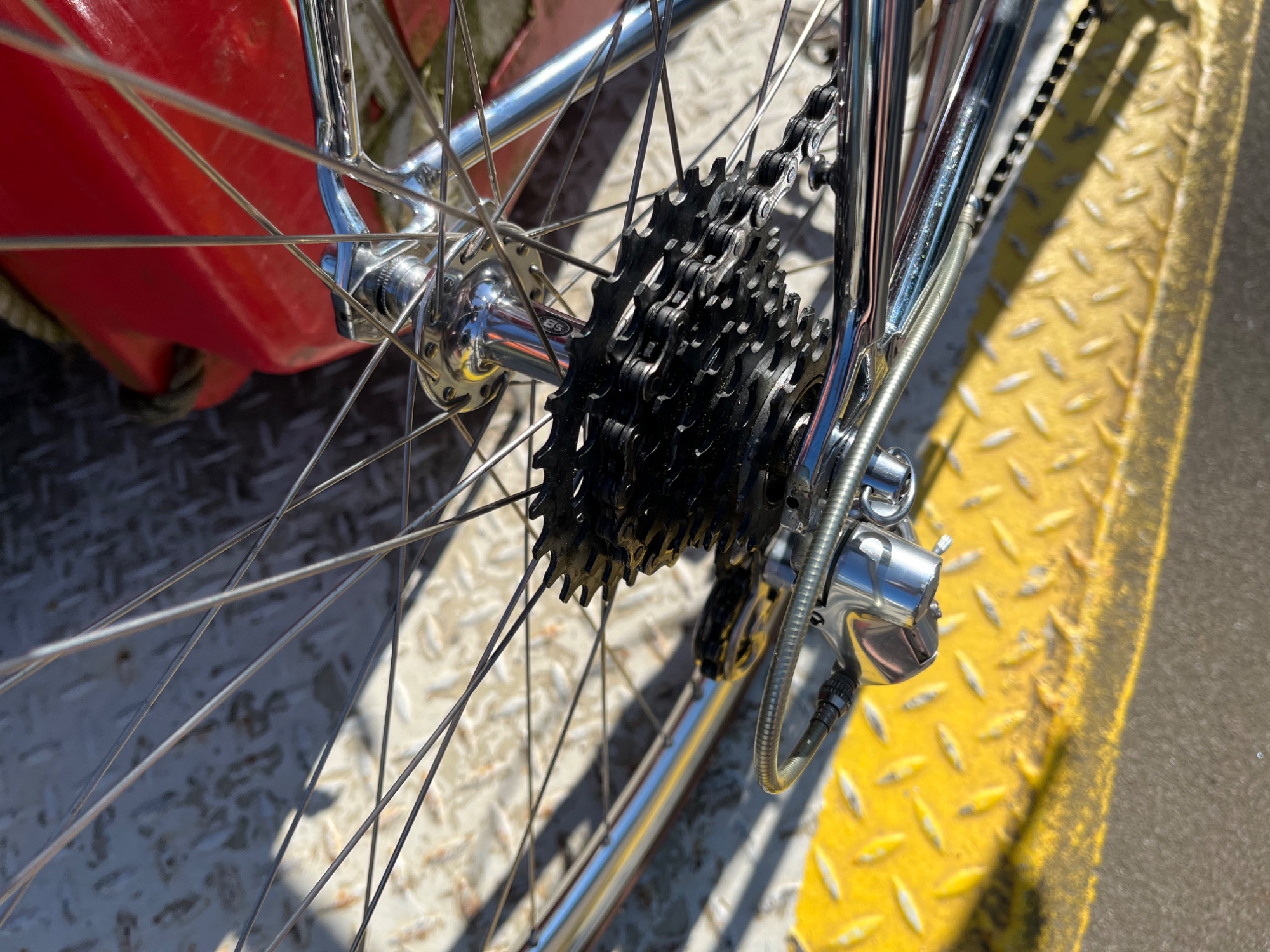

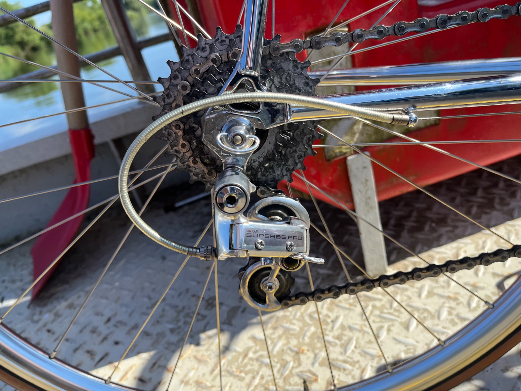

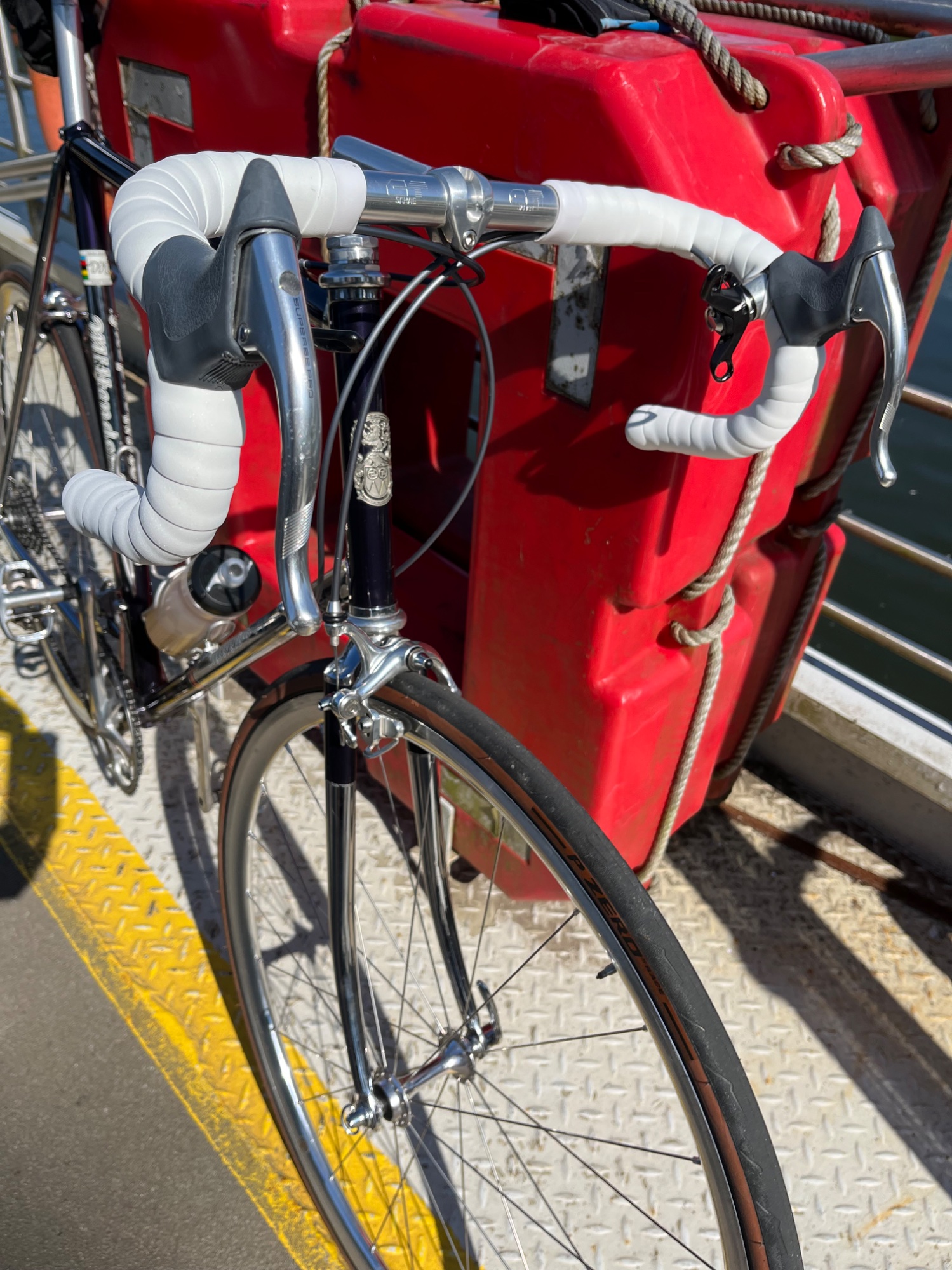

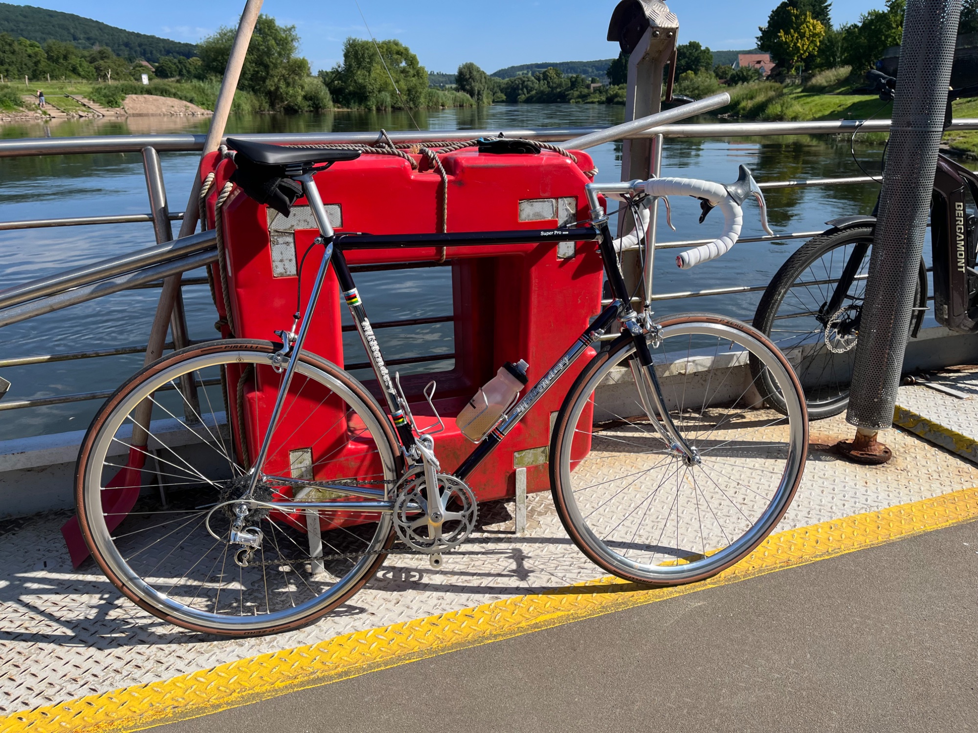

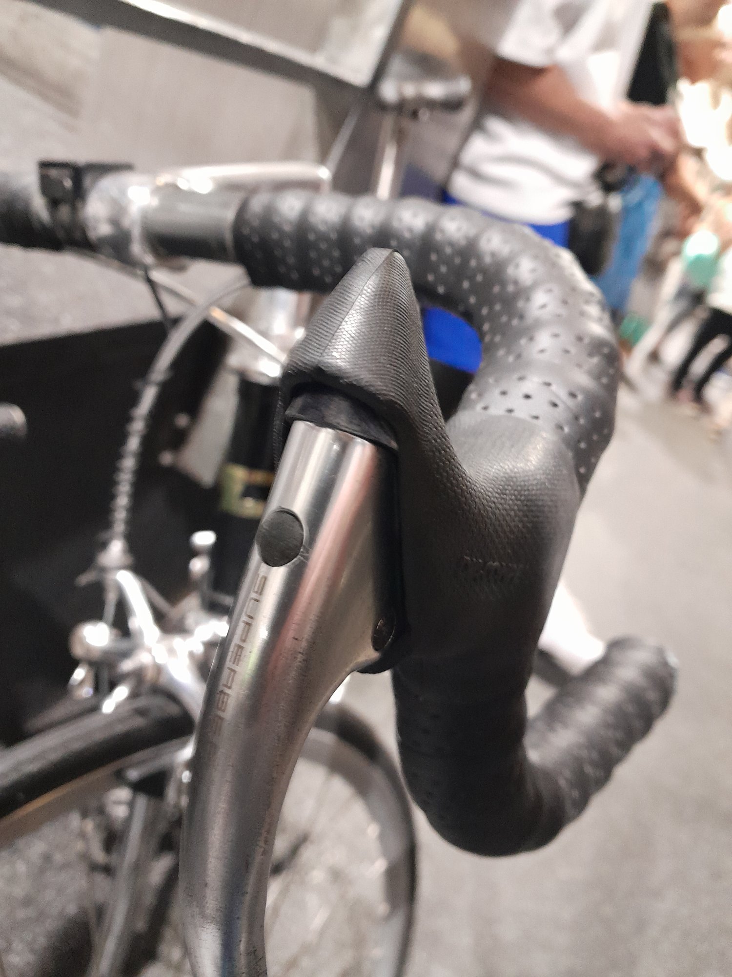

Die Lösung, die mein Schrauber gefunden hat, sind DiaCompe BL-07. Passen nicht völlig optimal, aber weit besser als diese polnischen Nachgüsse. Mein zweiradmechaniker nennt die sogar Betrug, zumal sie auch noch doppelt so teuer waren wie die DiaCompe....
Aber mei Oldie ist jetzt wieder strassentauglich: Danke an alle, die hier im Forum geholfen haben!

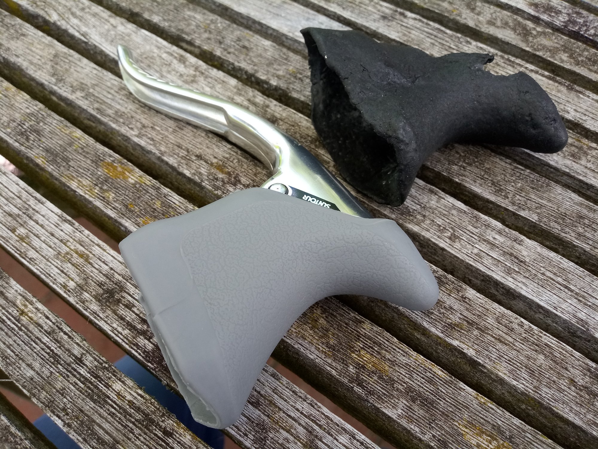

Ich breche hier mal eine Lanze für die 'polnischen Nachgüsse' von
racevelo.com.
Die Montage dieser Suntour Superbe Pro-Griffgummis (bzw. baugleicher Sprint) wurde ja oben sehr unterschiedlich beurteilt, ein Mechaniker-Fachmann hat sie sogar gleich beim Aufziehen zerstört :-(, was mich sehr erstaunt.
Ich habe nämlich, animiert durch die Diskussionen, meine heute endlich montiert. Zuerst sollte der Griffkörper gereinigt werden, damit der neue Gummi gut gleitet. Mit ein wenig Gefühl und vorigem Baden der Hoods in warmem Wasser und Spüli flutschte das Ding dann recht elegant über den Griff und sitzt sehr sauber drauf.
Wie es dann im Betrieb aussieht wird sich zeigen.

Kann mich den vielen Vorrednern nur anschließen. Hoods gingen genauso gut bzw schlecht drauf wie alle hoods. Tricks mit Wärme, Spüli oder Isopropanol sind dabei halt Gold wert, bzw. sollten einem versierten Mechaniker bekannt sein.
Zudem hatte ich ein paar originale Hoods hier. Hab sie neben die repros gelegt, gehalten und versucht auch Unterschiede zu erfühlen. Die repros sind optisch in der form nicht von den originalen zu unterscheiden. Farbe grau ist etwas heller als das original (vielleicht aber auch Alterungsbedingt sind die originalen nachgedunkelt). Haptisch Unterscheiden sie sich und das sind die originalen etwas griffiger, aber auch etwas härter, wiederum die Frage: was war am Anfang so, was hat die Zeit gebracht.
Summa summarum: sehr gute, hochwertige repros, natürlich mit einem gewissen Preis, aber die Freude, dass jemand mit solch einem tollen Produkt dieses Nischenhobby noch erfreulicher macht, ist den Preis einfach wert (ganz abgesehen von der Arbeit, die er hineingesteckt haben muss, da es sich nicht um Massenproduktion handelt).
