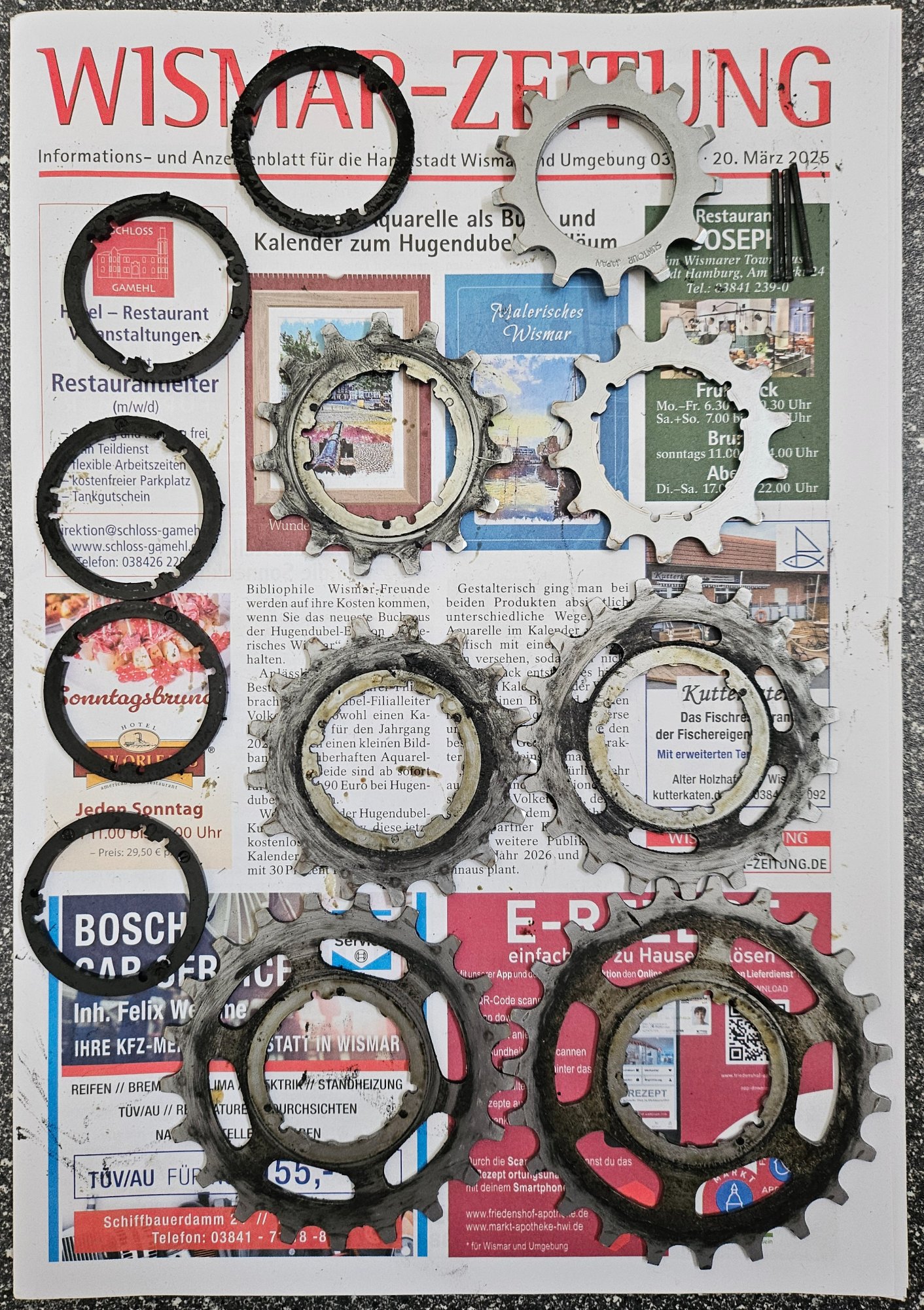

Die Frage ist, ob das kleine Ritzel dann nicht schon zu nah am Ausfallende ist so dass die Kette schleift.Eine Idee dazu:
Könnte man eine Suntour-9-fach-Kassette aus diesen Teilen bauen, wenn ein weiteres Ritzel samt Spacer in die Lücke gesteckt und die Achse auf 135 mm umgebaut wird?
Und wäre die dann mit einem 8-fach-Hebel verwendbar, der in einer Endstellung einfach "überschaltet" wird?
Eigentlich sitz das kleinste Ritzel ja dort, wo jetzt das zweite sitzt.
Hier mal der Unterschied bei den XC Pro Naben (Foto von euphras bei mtb-news)
Die Superbe Pro hat den Standard-Freilaufkörper wie unten zu sehen nur eben für 8fach also noch um einen Ritzel breiter (der untere hier ist 7fach Standard).
Der MD Freilaufkörpfer hat hinter den Freilaufkörper noch Platz für das kleine Ritzel.
Ich nehme an, das war gedacht um das kleine 11er Ritzel auf/an den Freilaufkörper zu bekommen.
