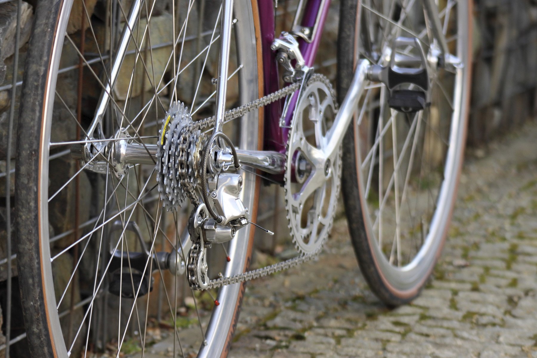

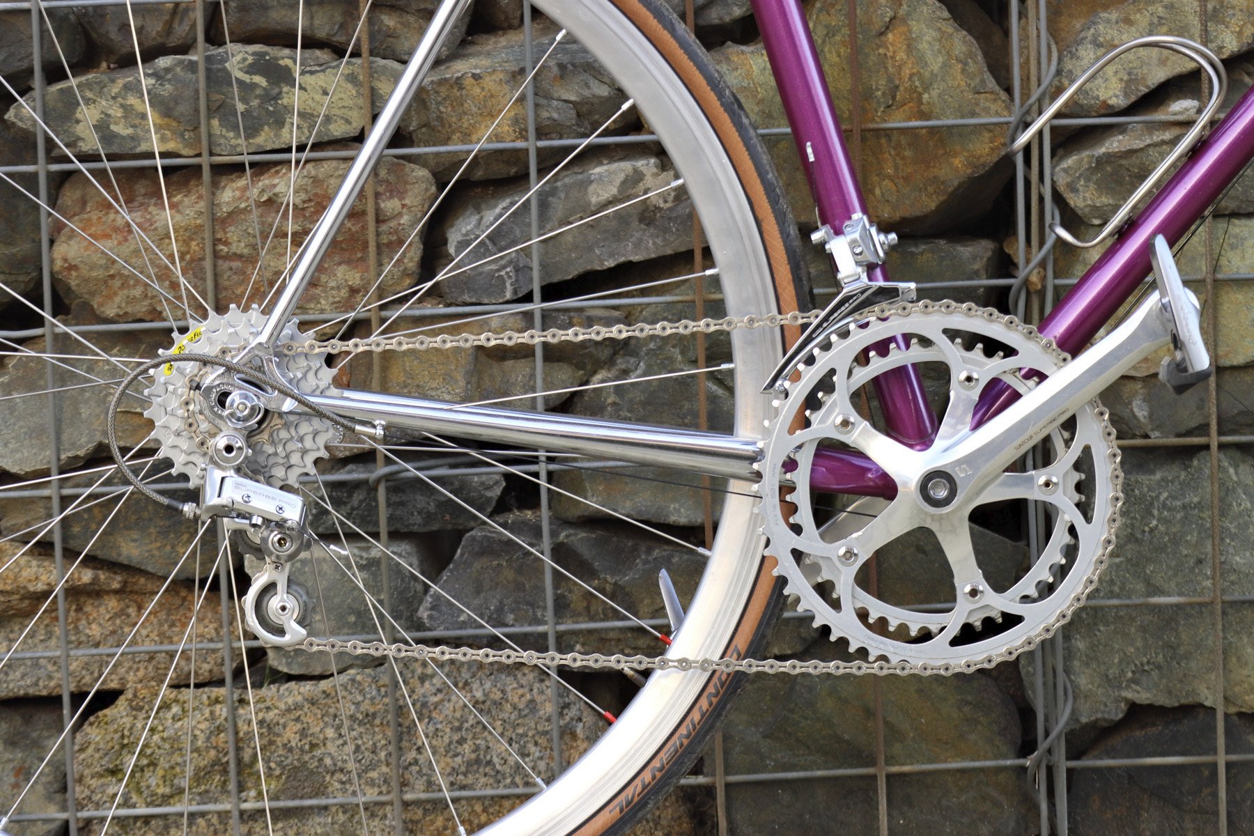

Das Superbe Pro Schaltwerk mit Dura Ace ST-7400 gab es bei Principia damals ab Werk:
aHR0cHM6Ly9mb3Rvcy5yZW5ucmFkLW5ld3MuZGUvaW1nL3Bob3Rvcy84LzEvOS9fL2xhcmdlL3ByaW5jaXBpYV9yb2FkXzcwMHNsX2EuanBnPzA.jpg
Die Kombination funktioniert wirklich, aber es kommt dabei immer auch darauf an, wie weit die Stellschraube für die Zugspannung am Schaltwerk reingedreht ist, weil sich dadurch der Hebelweg ändert.
Das ist bei Shimano besser gelöst, weil die Schraube dort niemals in Richtung der Zugklemmung rauskommen kann - während dieses Problem bei Suntour auch schon auftritt, wenn alle Teile gruppenrein verwendet werden. Besser, man stellt die Zugspannung dann am Rahmenanschlag ein, wenn STI verwendet werden und die sinnvollste Stellung der Schraube am Schaltwerk einmal gefunden wurde.
Nicht sicher bin ich mir beim Umwerfer und habe das noch nie ausprobiert. Auf dem schlecht gescannten Foto sieht er ja auch nach Superbe aus, also sollte das gehen.

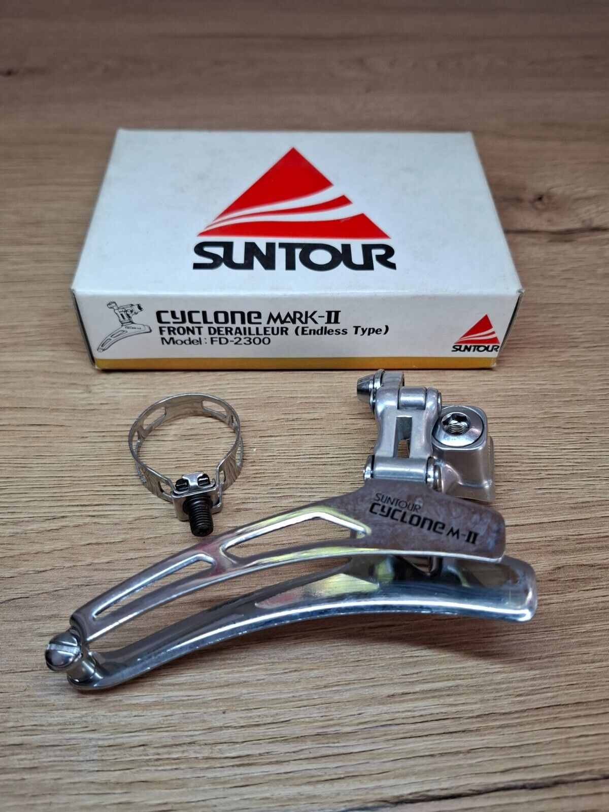

ich suche einen 2-Fach Umwerfer mit/für Bandschelle. 3-fach habe ich von Shimano. Nach welcher Type müsste ich suchen?
Vielen Dank.
Vielen Dank.
Ich weiß nicht, ob ich Deine Frage richtig verstehe.
Du suchst einen 2-fach Umwerfer von SunTour, welcher (als Befestigung) ein Bandschelle ("Endless Type") haben soll?
Dieses Bauprinzip hatte z.B. der SunTour Cyclone Mark II:
(Bild entliehen aus einem eBay-Angebot)
Einen Superbe Pro Umwerfer gab es ebenfalls mit dieser Art "Bandschelle" (hatte ich selbst kürzlich gesucht).
=> #106.686

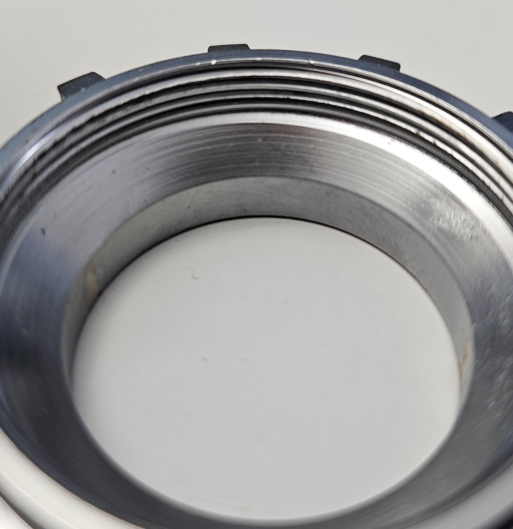

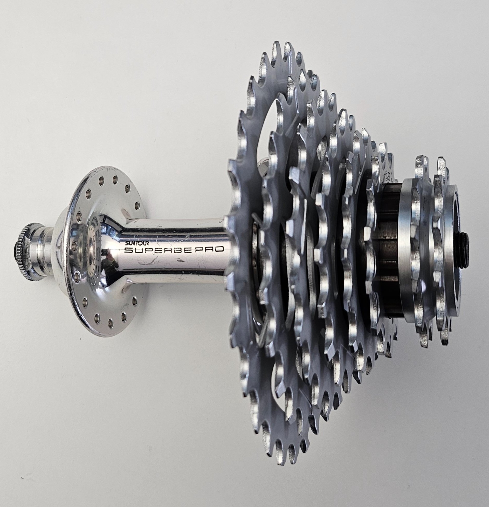

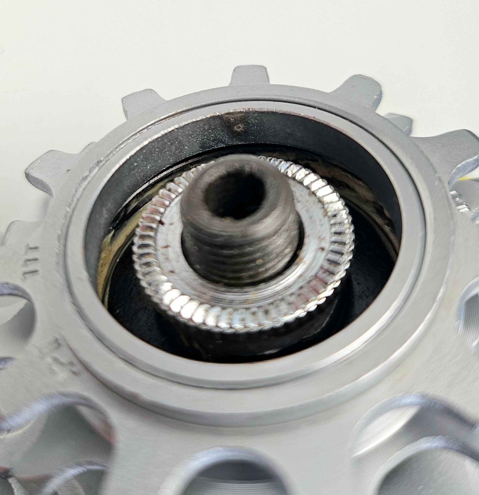

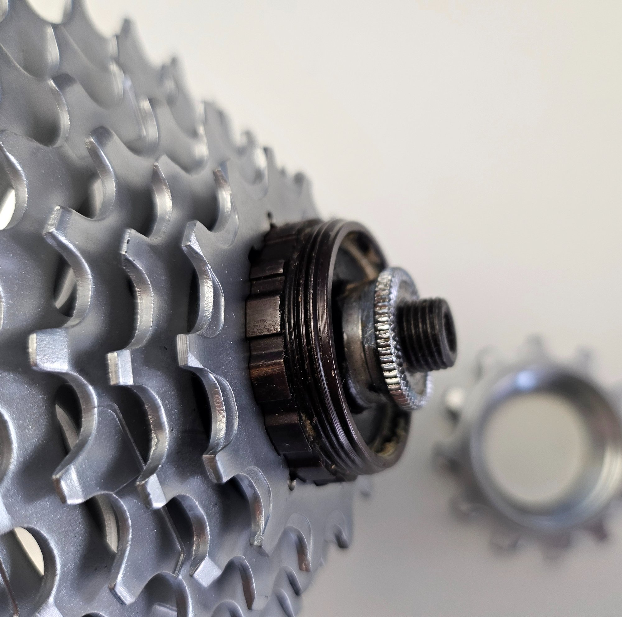

Hier nochmal ein kurzes Update zu den PowerFlo Kassetten in Verbindung mit der 8fach Superbe Pro Nabe.
Spoiler: passt nicht.
Bei der PowerFlo hängen die beiden kleinsten Ritzel zusammen. Das Gewinde sitzt unter dem 2.Ritzel und das kleinste ragt über den Freilaufkörper heraus.
Entsprechend bleibt ne Lücke, wo eigentlich das zweite Ritzel sitzen sollte.
Gewinde auf dem Freilaufkörper
Gewinde unter dem zweiten Ritzel.
Überstanden des kleinsten Ritzel.
Da haut dann also die Kettenlinie nicht hin und die Kassette kann so nicht festgeschraubt werden.
Das doppelte Abschlussritzel der PowerFlo passt einfach nicht zu dieser Nabe.
Was ich als nächstes versuchen werde: 7er Kassette um einen Ritzel+Spacer aus der PowerFlo (nach oben hin) erweitern. Sind ja genug da und sie werden ja nur durch die drei Stifte zusammen gehalten.
