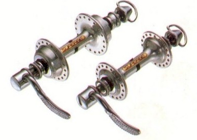

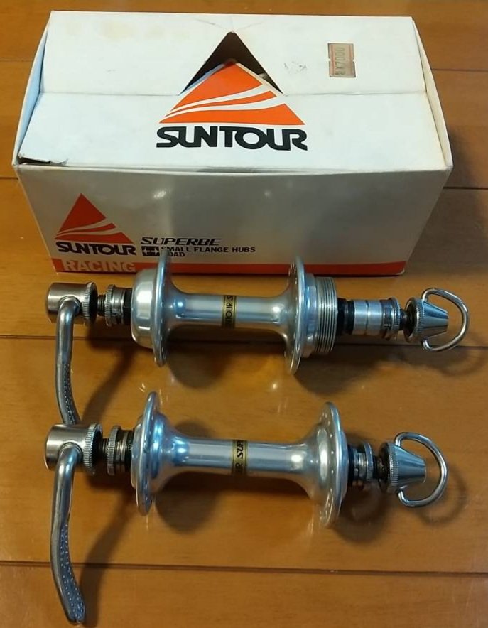

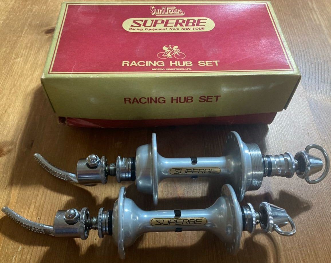

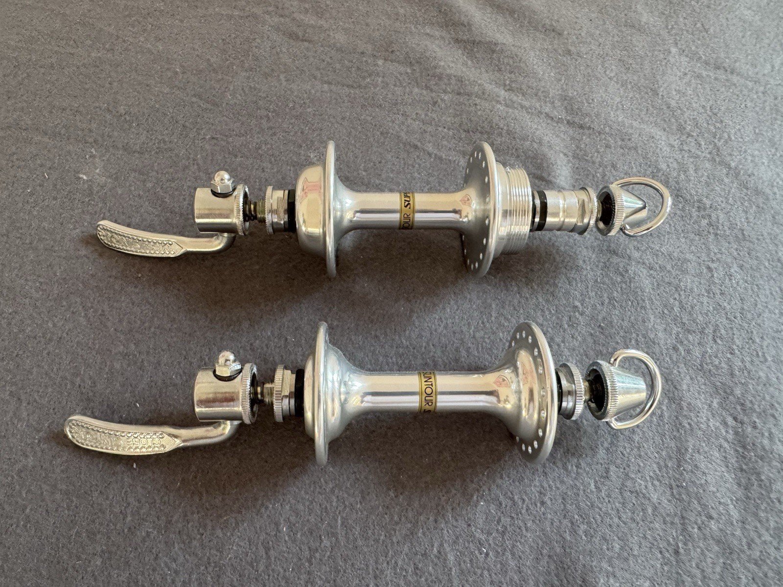

Hallo zusammen.
Ich wüsste gerne, ob diese Naben echte Superbe sind. Möchte die gerne für mein Centurion Professinal kaufen, bin mir aber nicht sicher, da ich dies Ausführung nicht kenne, obwohl ich schon sehr lange suche.
Besten Dank.
Grüße
ZS
Re: Der Suntour Info/Historie & Teile - Thread
Hallo zusammen.
Besten Dank.
Grüße
ZS
Die Superbe NF-Naben der ersten Generation sahen (laut Katalogbild) so aus:
Die von Dir abgebildeten kenne ich so nicht.
Ob es sich dabei nicht um "echte Superbe" handelt, darfst Du selbst rückschließen.

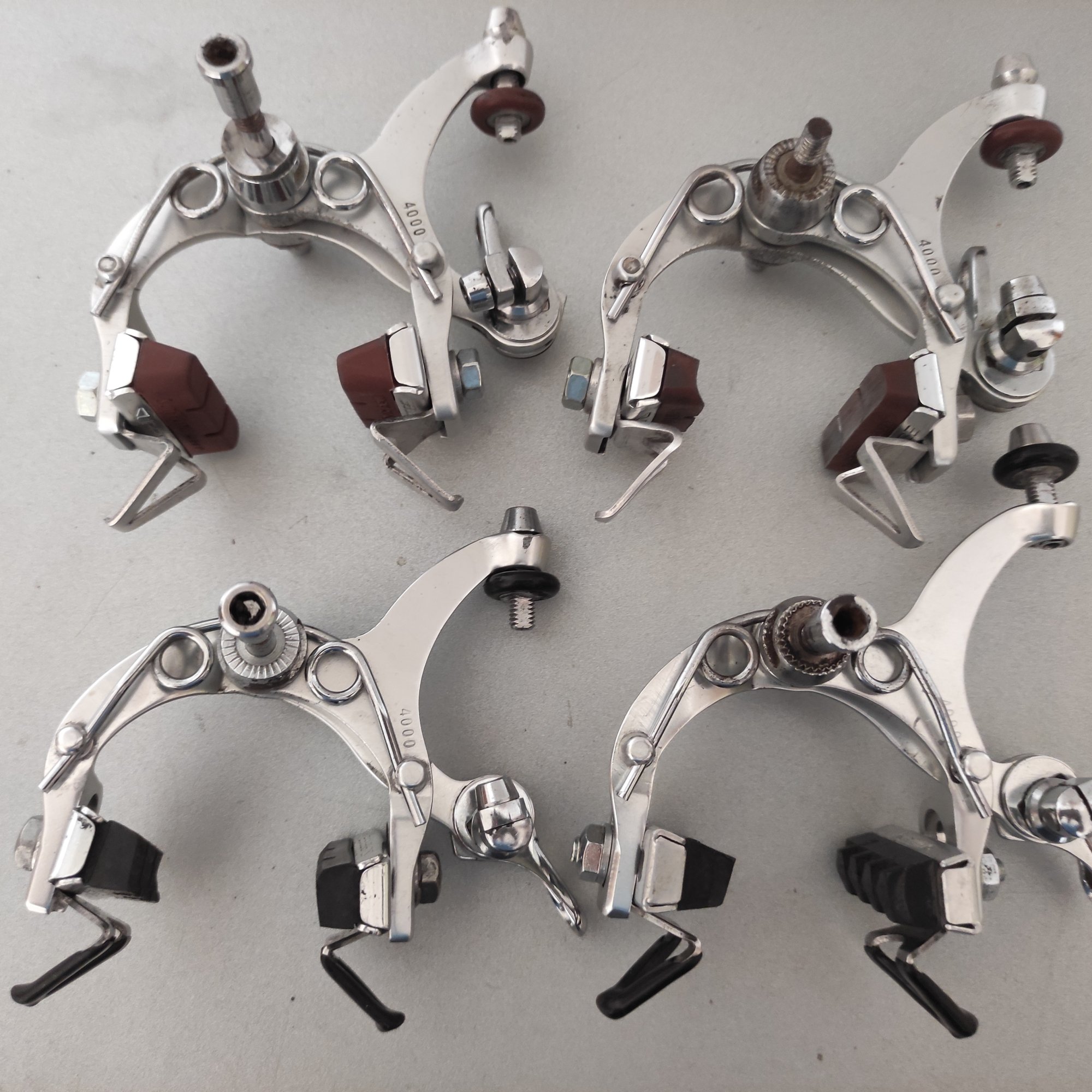

Eine Frage an die Suntouristi unter Euch :
Wieviele Versionen der Suntour Superbe Bremsen (vor Einführung der Superbe Pro) gab es ?
Gab es die Suntour Superbe Bremse (das Modell mit der eingravierten "4000" auf der Rückseite ) in 2 verschiedenen Ausführungen, einmal mit "Superbe" Schriftzug auf dem oberen Bremsarm aussen und einmal ohne ?
Bis auf den Schriftzug sind die Bremsarme identisch. Bremsklötze samt Befestigungsmuttern und inkorrekte Zentralmutter bitte ignorieren...
Siehe Fotos
Anfang der 80er hatten auch die "Superbe Pro" Teile nur "Superbe" Schriftzüge.
Es wird die Bremse "CB-4000" sein. Das ist eine Superbe Pro-Bremse.
Sie taucht erstmals im 1979er Katalog auf, als eines der ersten Superbe Pro Teile.
Im 1984er Katalog sieht sie noch ziemlich genauso aus, inkl. des Schriftzuges auf dem oberen Bremsarm.
Die "richtige" Superbe ohne Pro Bremse (SB 1000) findet sich nur im 1978er Katalog.
Wenn bei beiden Bremsen die "4000" auf der Rückseite steht, passt ein fehlender Schriftzug nicht zu den Katalogfotos.

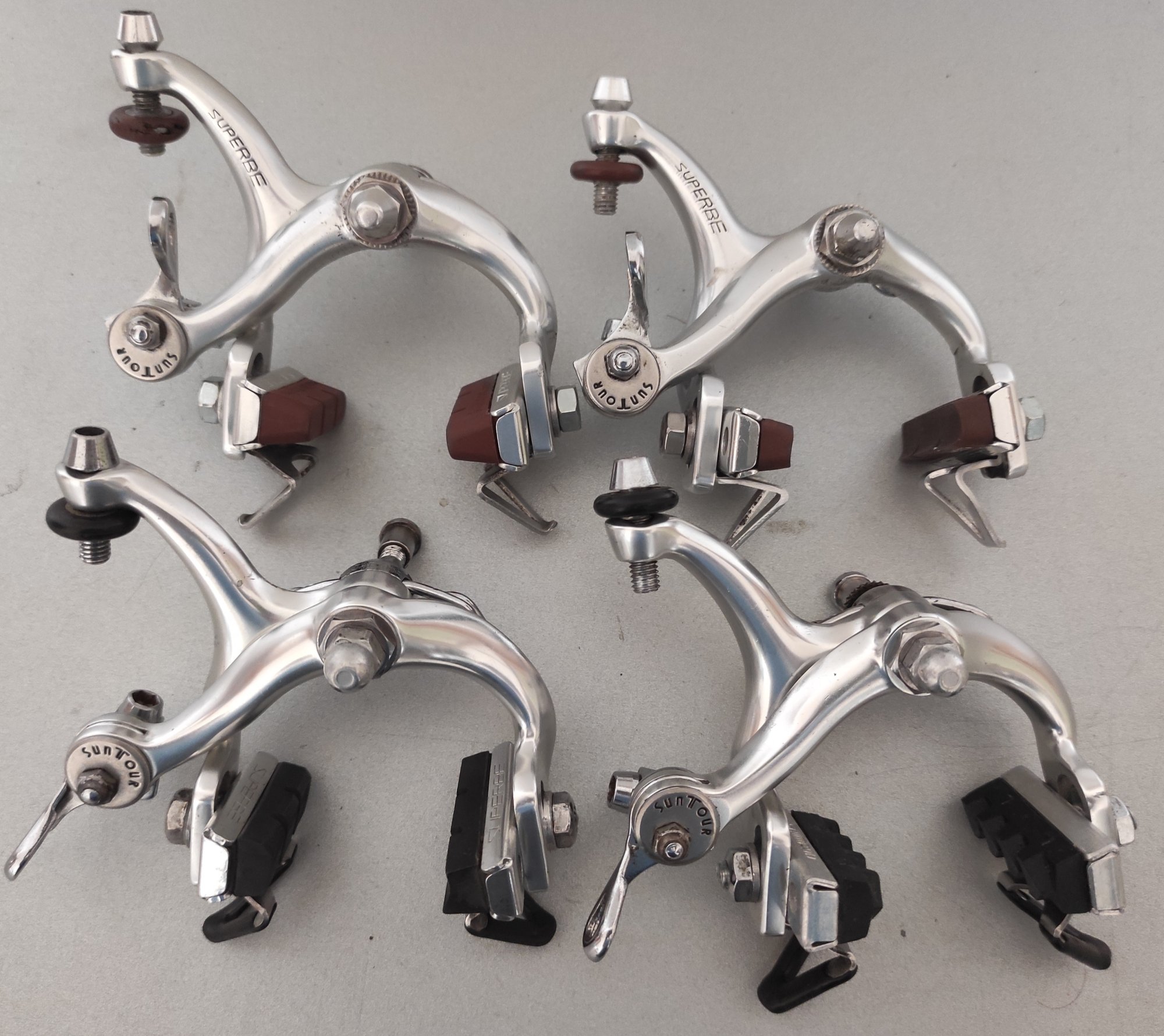

Danke, seltsam. Ich dachte erst da hat Jemand vielleicht den Schriftzug weggeschliffen. Das Eloxal ist jedoch noch komplett intakt, muss also original sein
Hier nochmal beide Bremsenpaare im gereinigten und (mit nicht 100 Prozent originalen Teilen) komplettierten Zustand im Vergleich
Das Bild unten habe ich gerade aus einem Ebay USA Angebot gezogen, die Bremse hat auch die "4000" hinten. Sieht für mich so aus, als wenn irgendwann der Schriftzug nicht mehr eingestanzt, sondern nur doch gedruckt wurde. Den Unterschied sieht man auf den Katalogscans nicht. Den Druck kann man vermutlich spurenlos entfernen.
Hab die mit den eingravierten Shriftzügen hier. Was man auch sieht: es gab sie sowohl mit Bolzen für normale Muttern als auch für Hülsenmutter.
Falls Bedarf: stehen auch zum Verkauf @herberto ... bei dir fehlen z.B. die originalen Hutmuttern.
Danke.
Hab gerade gesehen dass die verschiedenen Varianten auch in velobase ganz gut beschrieben sind. Es gab eine kurze und eine lange Version dieser Bremse sowie ,- wie bereits angemerkt wurde - den gravierten als auch (später) den bedruckten Bremsarm. Auch unterschiedliche Einführhilfen (Alu ummantelt wie bei der Vorgängerbremse sowie Alu ohne Ummantelung sind bekannt). Da ich die Version mit Mutternbefestigung benötige habe ich mir gestern den kurzen Bolzen der hinteren Bremse umgebaut. Der lange Bolzen einer Campagnolo Record Bremse passt übrigens perfekt...
Ja,die originalen spitzen Alumuttern habe ich leider nicht (und durch andere Hutmuttern aus Alu ersetzt)
