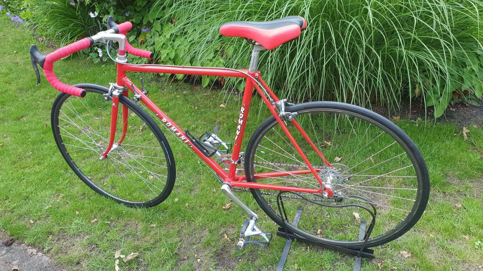

Das ist Mein Romani: ein Geschenk eines Kunden an meinen Kollegen. Im März als es mit Kurzarbeit losging, erinnerte ich mich daran und fragte, ob wir es rausholen können. Natürlich und ich konnte es nehmen :)
Hab es mitgenommen, neue Reifen draufgezogen, neues Lenkerband, alles sauber gemacht und hab etwas schönes :) Fahre mit Romi, wie ich es nenne, oft zur Arbeit und gestern war es etwas naß, deshalb ist es nicht ganz sauber ;) Morgen fahre ich wieder :) Am WE mache ich Romy wieder sauber, versprochen :p Übrigens Antrieb Campagnolo Record, komplett

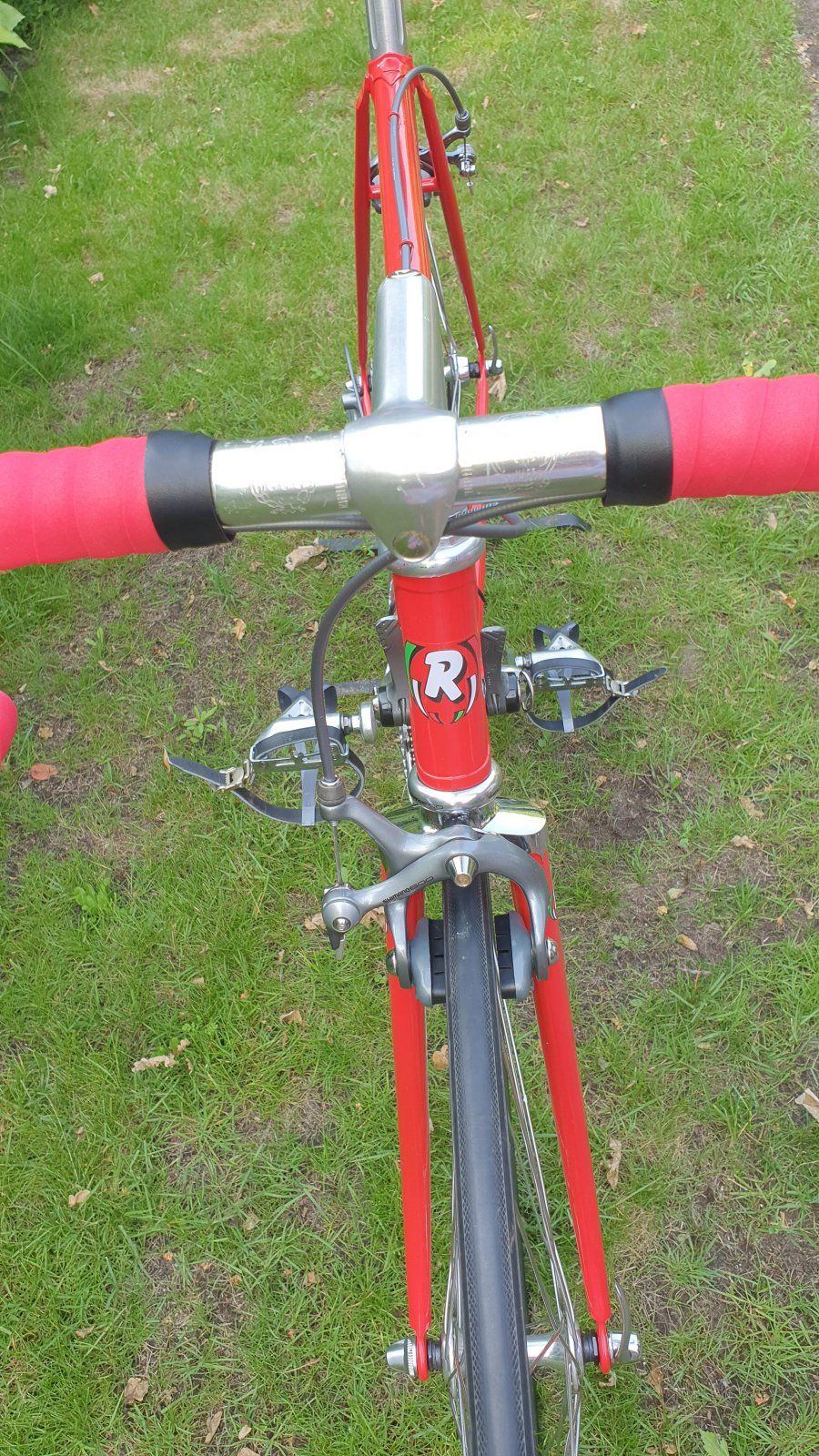

Ich weiß, dass es nicht meine Größe ist. Würde den Lenker Gerne senken, allerdings wenn ich die Schraube oben aufdrehe, lässt sich der Lenker nicht senken.... mache ich was falsch? Die Schrauben am Vorbau sollte man doch in Ruhe lassen? Vielleicht kleine Hilfe?
meine Größe ist 170
Muss nicht. Wenn die Schraube hochgedreht ist, könnte immer noch der Konus klemmen. Ein sanfter Schlag auf die hochgedrehte Schraube mit dem Gummihammer könnte helfen.
Wenn es ein Schrägkonus ist, dann ist der Tipp nicht hilfreich.
Den Steuersatz nicht anfassen. Der hat mit der Lenkereinstellung nichts zu tun. Falls kein Gummihammer zur Hand ist, lasse den Inbusschlüssel stecken und gib einen Schlag mit dem normalen Hammer aus Stahl auf den noch steckenden Inbussschlüssel. Niemals einen Stahlhammer in Kombination mit der Vorbauschraube nehmen.
Warum so kompliziert? Einfach ein Stück (Hart-)Holz zwischen Schraube und Hammer … die Kombination oben sieht übrigens richtig gefährlich aus, denn der Klemmkonus könnte im Bereich des Spacers oberhalb der Lagerschale enden - das wäre dann für einen Bruch prädestiniert.
Alles erledig, ging wunderbar, danke !

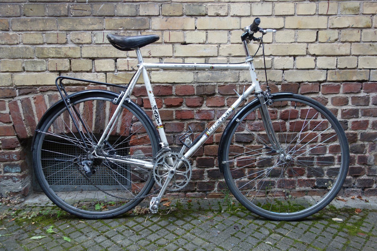

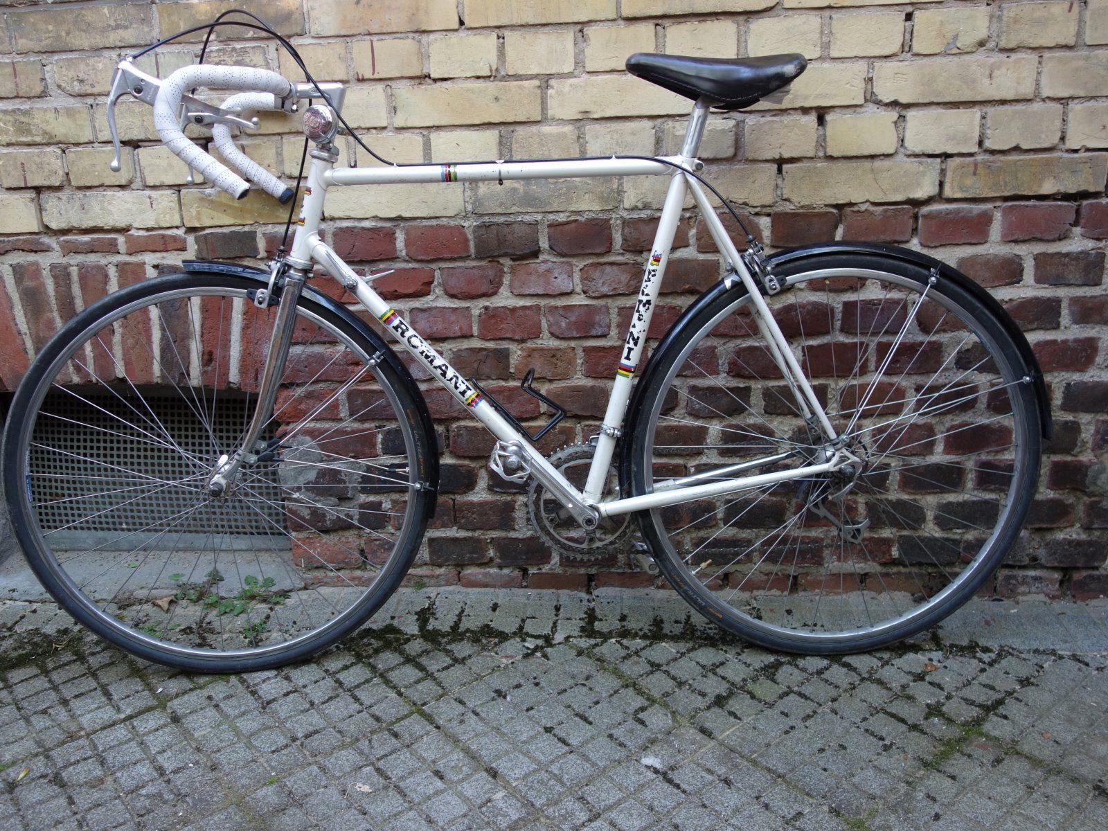

Hallo liebe Spezialisten,
vor einigen Tagen wurde ich über den Haufen gefahren (zum Glück nur leichte Verletzungen) und jetzt will die Versicherung des Autofahrers wissen, wie alt mein Rad ist. Es muss wohl das hintere Laufrad und die (sowieso nicht originale) Schaltung ersetzt werden.
Mein Vater hat es vor 30 Jahren gebraucht gekauft...und der hat auch keine Ahnung mehr, wie alt es zu dem Zeitpunkt war.
Dank für eure grobe Schätzung!

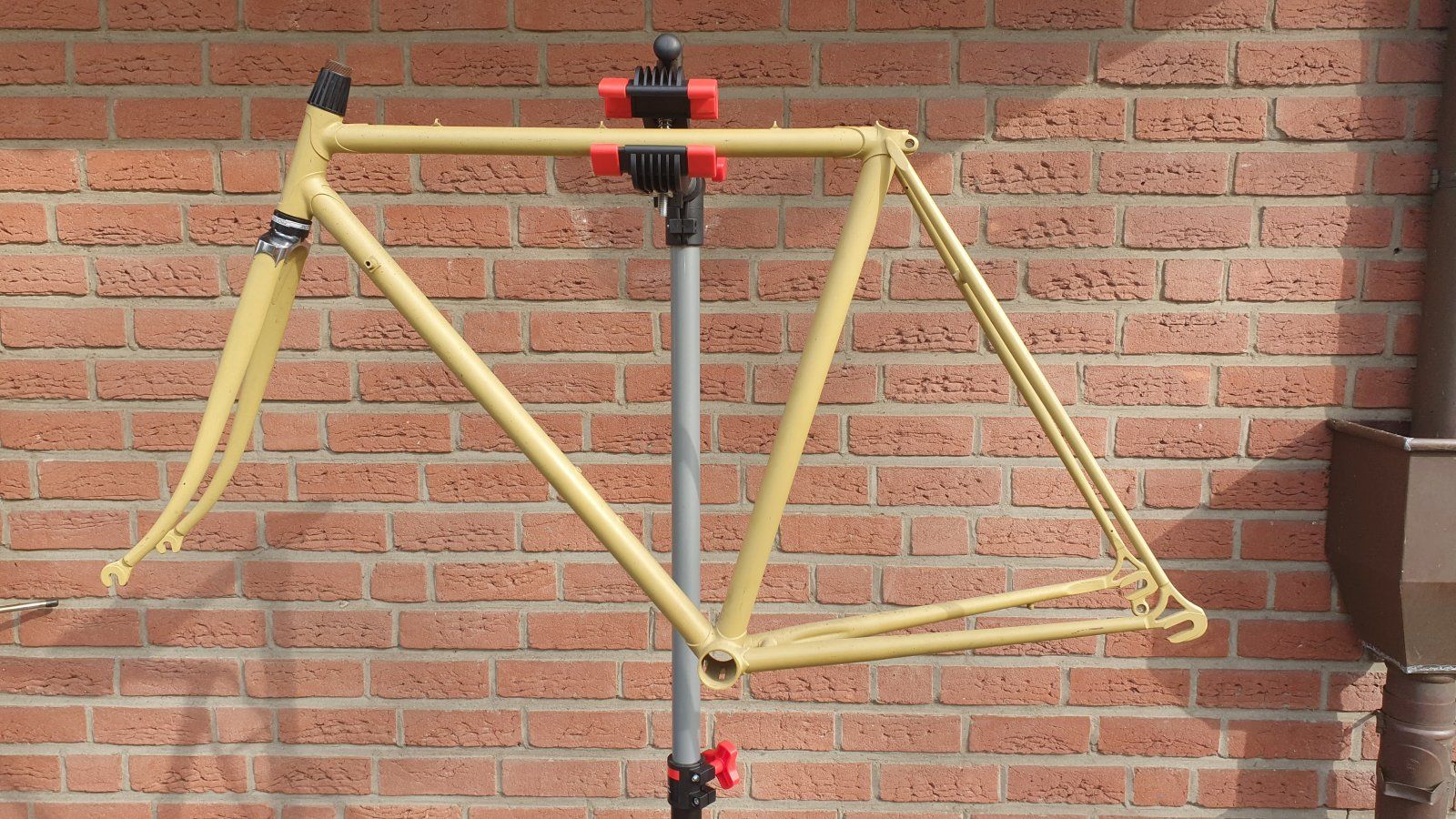

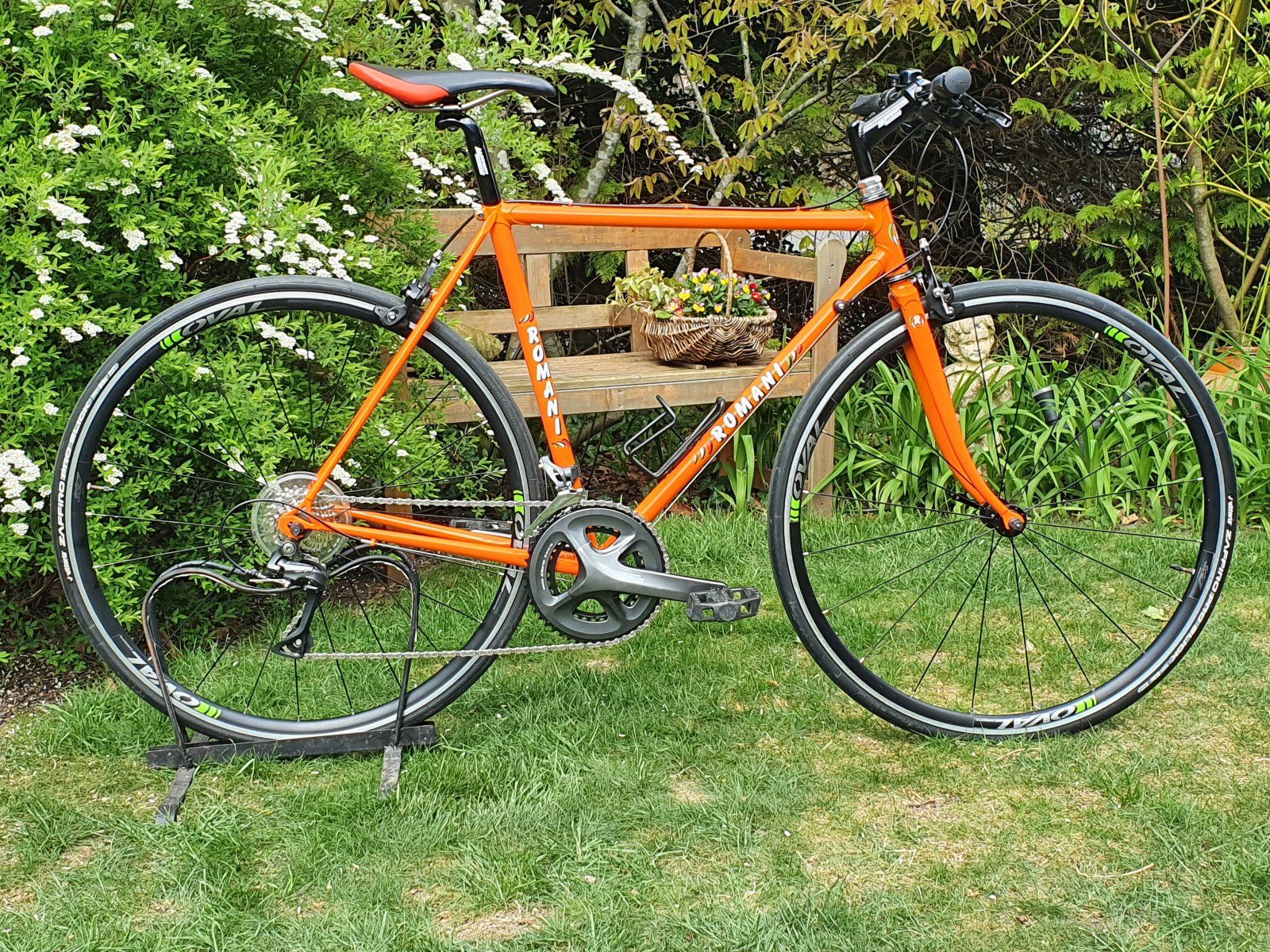

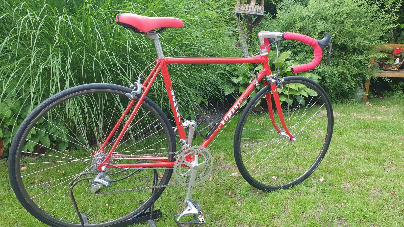

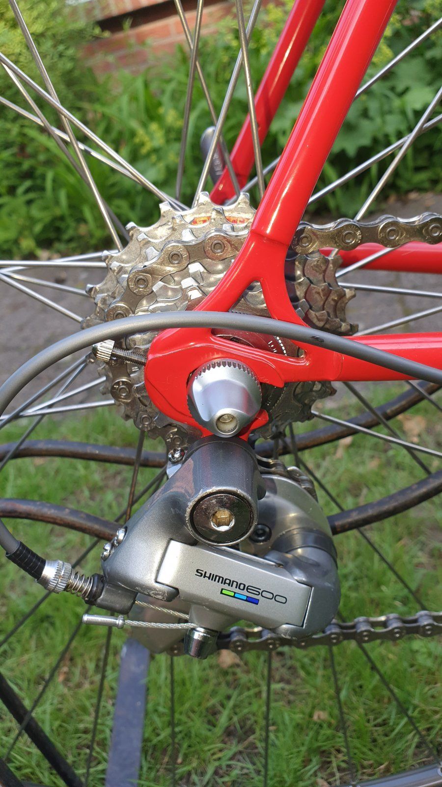

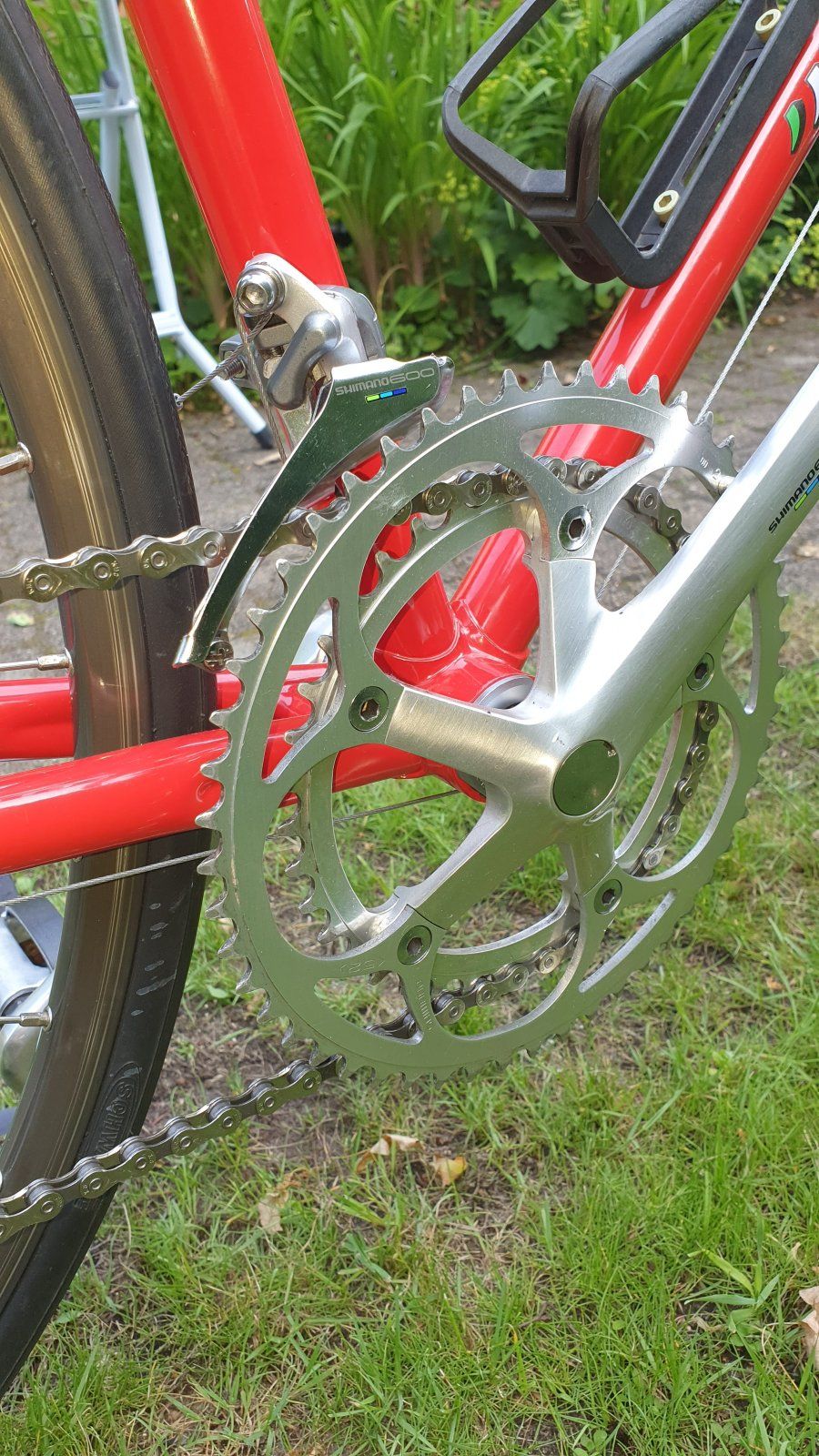

Ich möchte Euch hier meinen Romani Aufbau zeigen.
Der Rahmen stammt aus Ende
der 1970er oder Anfang der 1980er Jahre und war bis Mitte 2021 lediglich grundiert. Ich habe ihn Entlacken lassen und dann wurde er Pulverbeschichtet.
Entstanden ist, wie ich finde ein sehr schöner, 80er Klassiker mit Shimano 600 Tricolor.
Das war der ursprüngliche Rahmen
