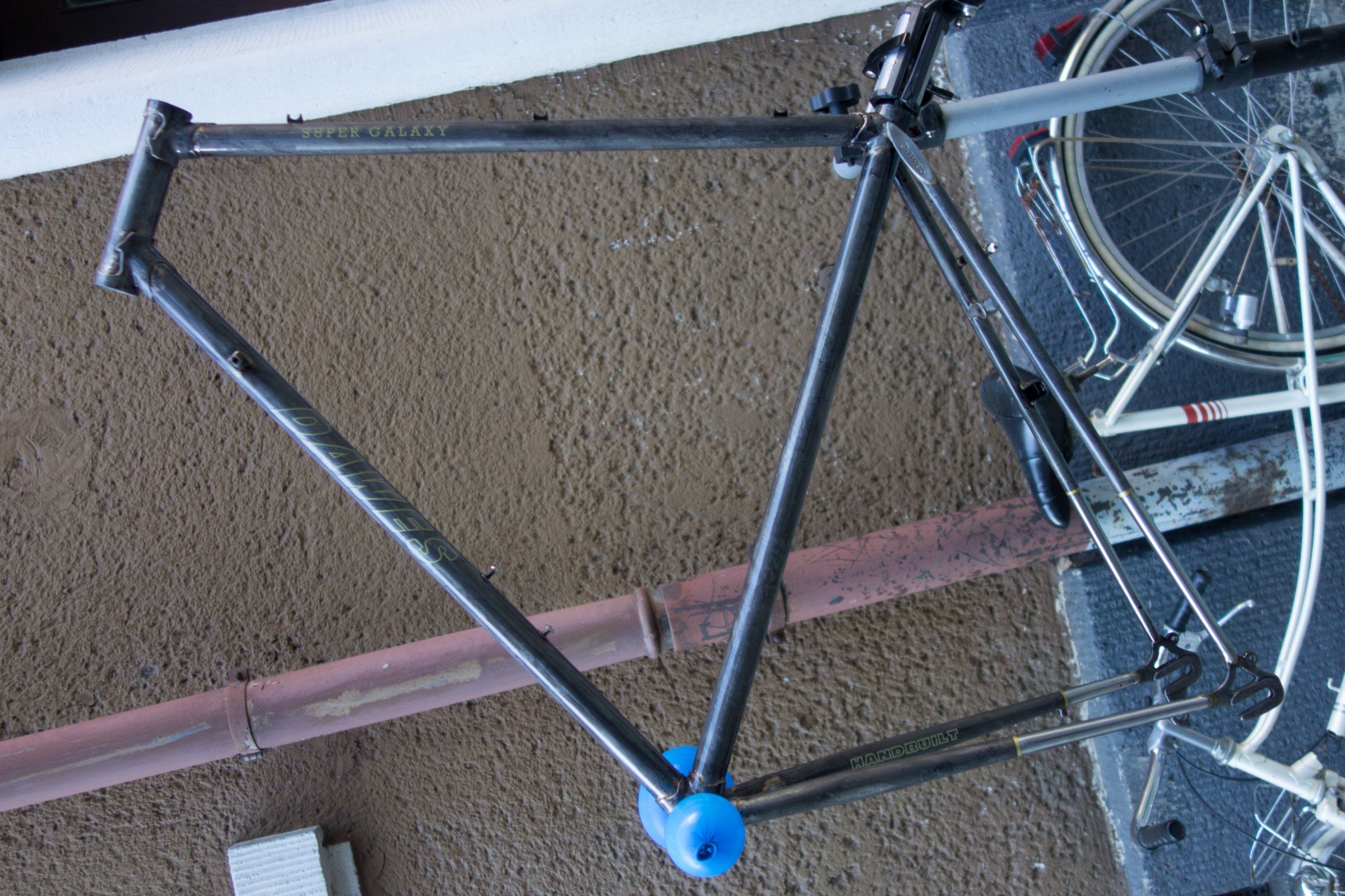

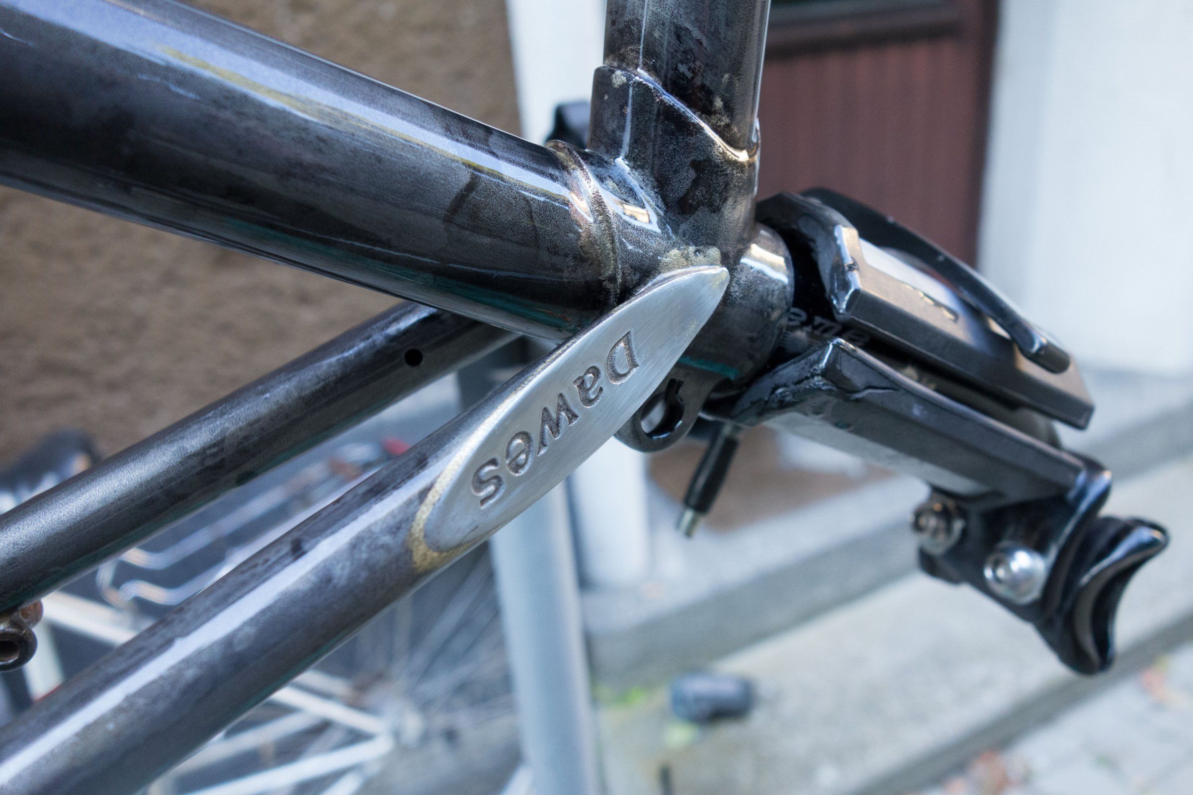

Die erste Schicht Le Tokinois ist drauf.

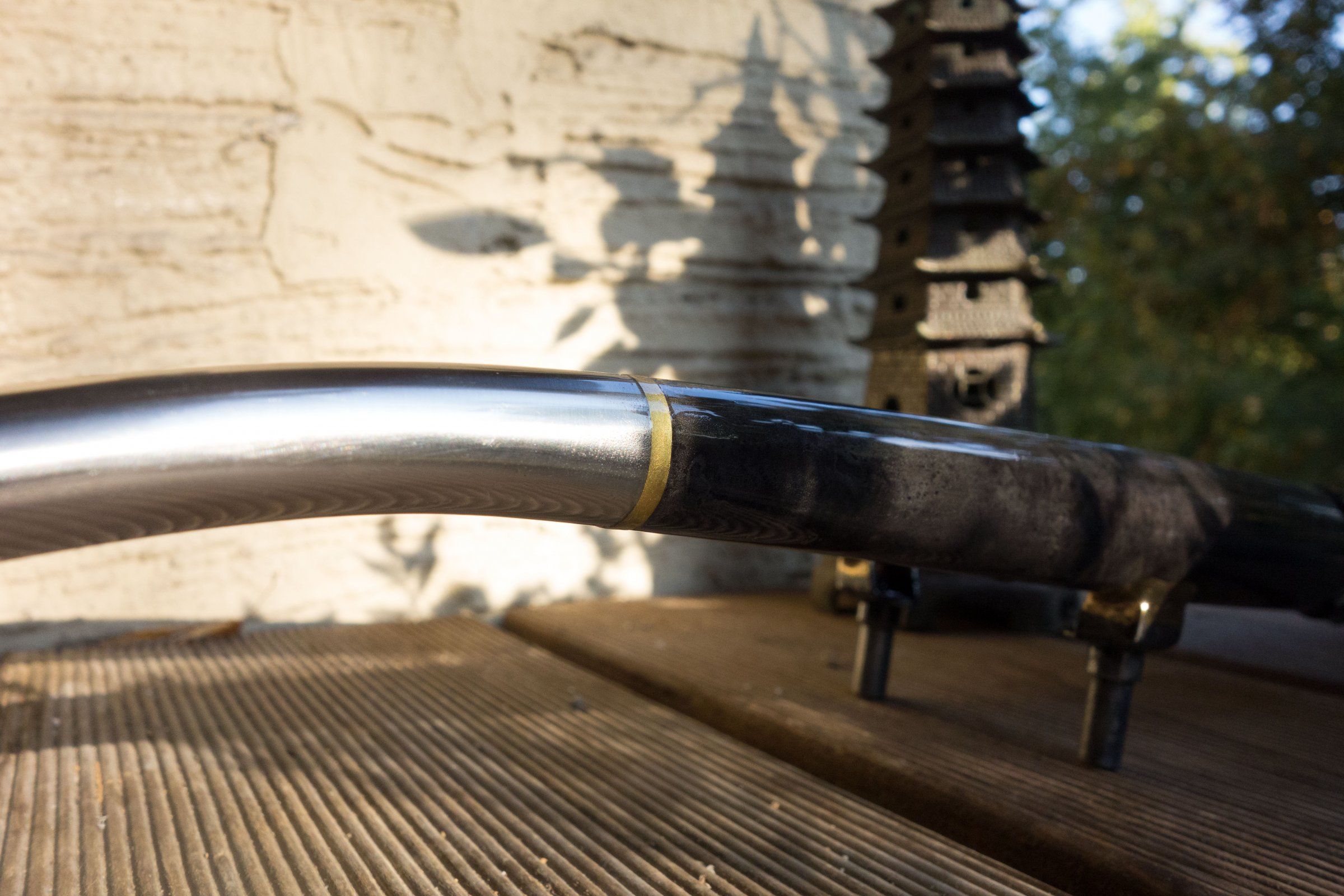

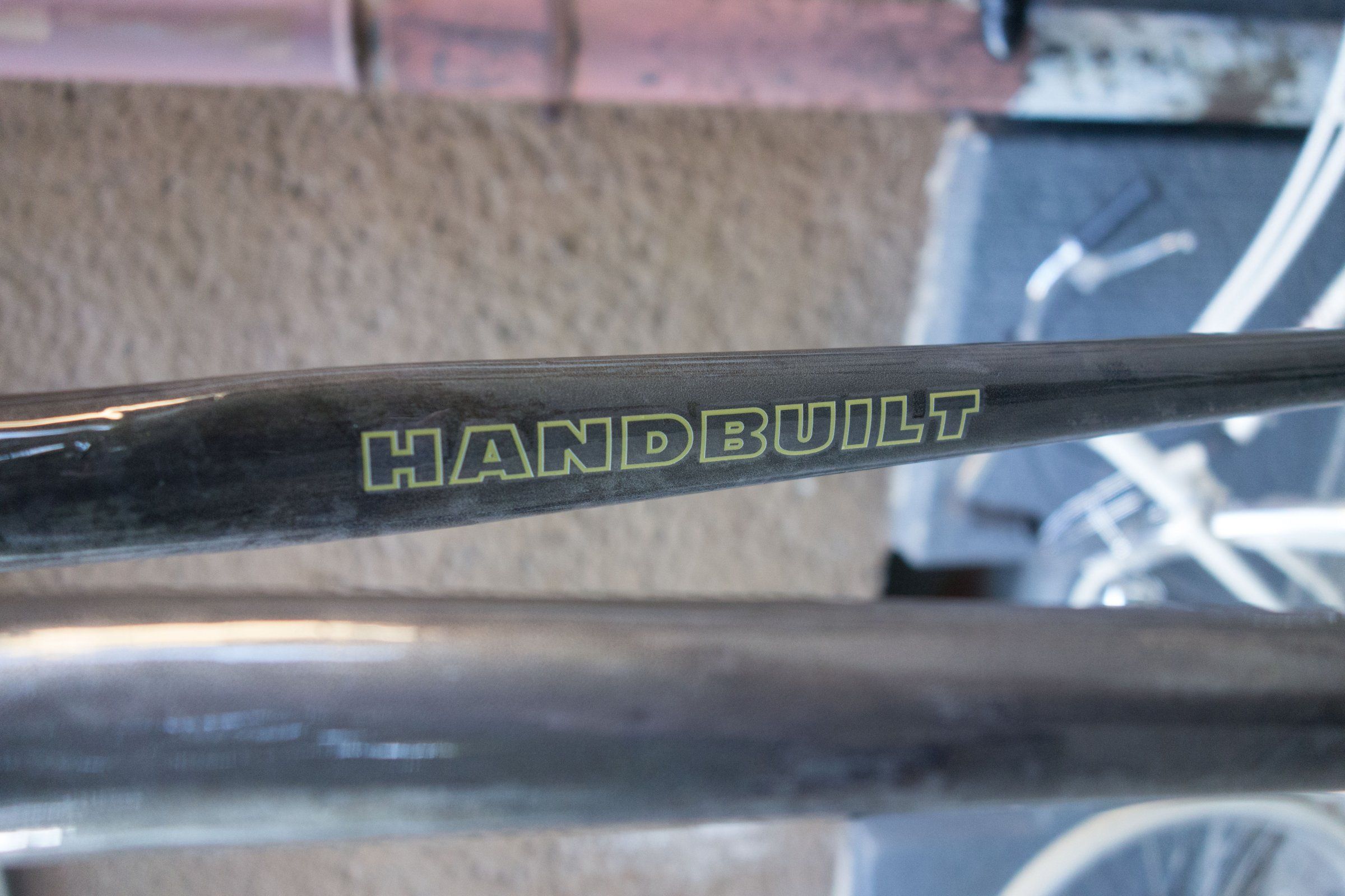

Hat alles etwas länger gedauert als gedacht, das Banderrolenbasteln und das Anbringen der Decals habe ich unterschätzt. Mit dem Ergebnis bin ich aber zufrieden, die Farbe der Decals passt perfekt. Bin froh dass ich meinem ersten "Pfui Gold" Reflex widerstanden habe. Beim Platzieren der "Handbuilt" Kleber habe ich mir etwas künstlerische Freiheit gelassen, so dominant auf der Sitzstrebe wollte ich sie nicht.
Das goldene Lot habe ich teilweise wieder freigelegt, an den meisten Stellen hat dort das Fertan aber eh nicht gewirkt bzw. ist nicht zurück geblieben.
Woraus hast Du die Banderolen gebastelt?
Nachdem ich eine halbe Stunde in einem Bastelladen herumgeirrt bin habe ich sie aus den Rändern von solchen Aufklebern geschnitten :
Link
Eignen sich eigentlich perfekt, sind hauchdünn sind trotz dem Gold nicht so aufdringlich. Leider habe ich bei 2 mehrere klebeversuche gebraucht wodurch sie an den Enden leicht anstehen, werde ich mit Sekundenkleber nacharbeiten.
