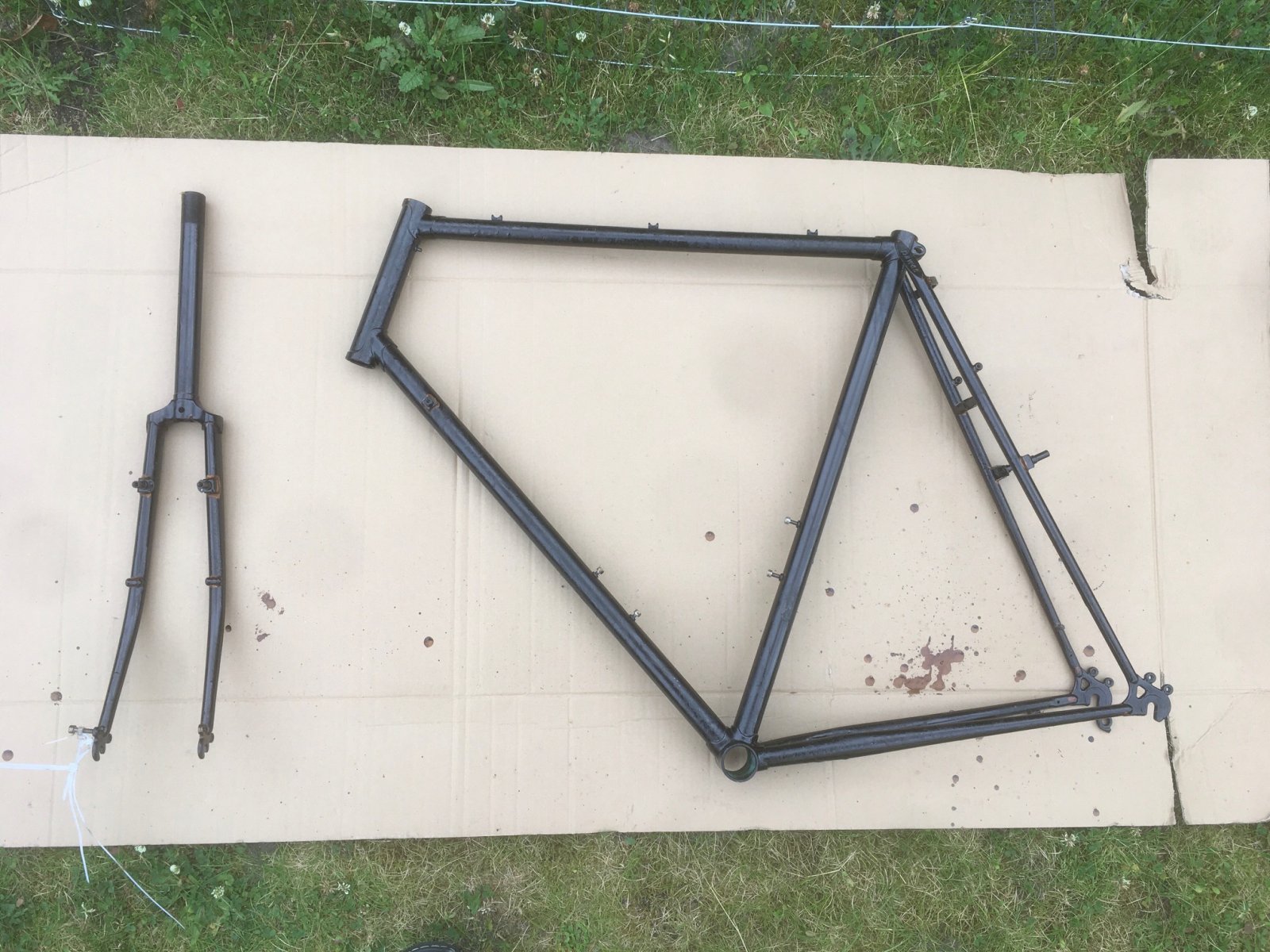

Zunächst: Der Rahmen ist mit einer Topfbürste auf der Bohrmaschine und Sandpapier geschliffen. Besser wird es nicht. Eher im Gegenteil: Die feucht-warme Luft hat den ganzen Rahmen schon wieder komplett bräunlich werden lassen.
Ich möchte zunächst Fertan Rostumwandler verwenden und dann mit ROSTIO Epoxy Grundierung den Rahmen vor-lackieren. Das dürfte ähnlich dem Brunox Epoxy sein, aber in zwei Schritten, richtig?

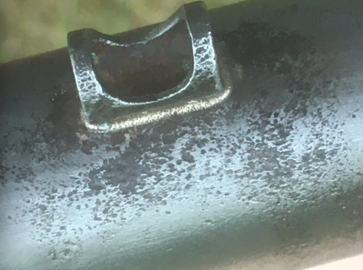

Ich möchte gerne berichten, wie es weiter ging...
Ich habe den Rahmen also nach dem Entrosten mit Fertan behandelt.
Der Rahmen wird eingestichen und dann 48 Stunden stehen gelassen. Dabei wird der Rost umgewandelt und der Rahmen wird dabei schwarz.
Nach der Einwirkzeit sieht as so aus:
Das habe ich dann abgewaschen. Das folgende Bild stammt von einem anderen Rahmen, den ich 2023 identisch behandelt habe. Ich habe vom Dawes Rahmen kein Foto gemacht, aber genau "so" muß man sich das Ergebnis vorstellen:
Das Metall ist an der Oberfläche brüniert und soll laut dem Hersteller 6 Monate nicht mehr rosten, selbst wenn es nicht weiter geschützt wird.

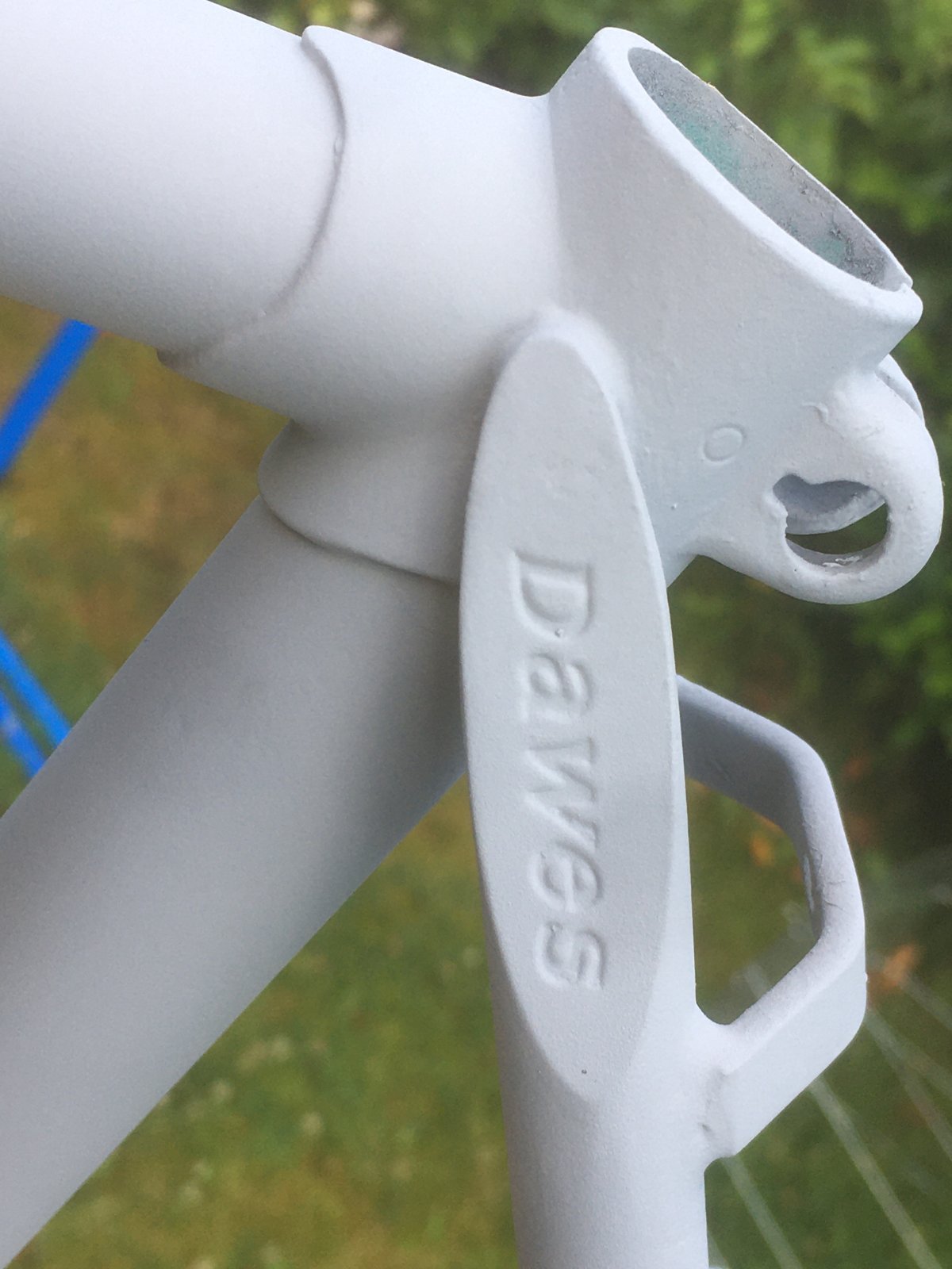

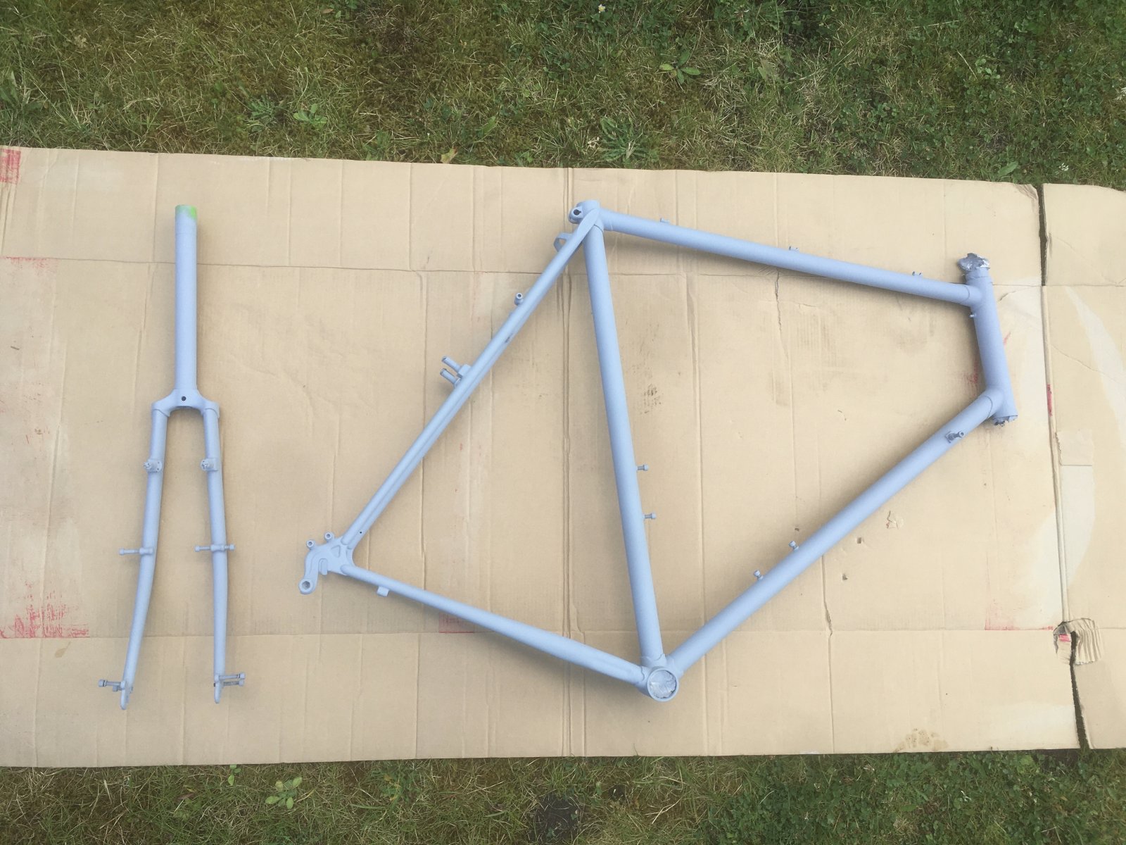

Nach dem Waschen habe ich den Rahmen mit einer 1K Epoxy-Grundierung behandelt. Sie hieß "Epoxy Rostschutz Grundierung" (Die Marke war RostIO). Normalerweise hätte man einen 2k Epoxy Grundierfüller nehmen können. Dieser wäre allerdings deutlich teurer gewesen und für diesen hätte ich aber laut Sicherheitsdatenblatte eine professionelle Atemschutzmaske benötigt. Da ich über diese nicht verfüge, habe ich eine weniger schädliche Grundierung verwendet.
Über die Haftung kann ich nicht meckern, sie ist super gut und deutlich, deutlich besser als ich das zuvor von einer Nitrokobinationsgrundierung erlebt habe, bei der der Lack beim kleinsten Ausrutscher mit dem Werkzeug bis auf das blanke Metall runter war.
Das Ergebnis sieht dann so aus:
An 95% des Rahmens füllt die Grundierung alle Unebenheiten perfekt auf.
Jedoch: Hier kann man ganz gut sehen, daß die wirklich schlimmen Stellen die tiefen Krater noch nicht komplett gefüllt werden - das hätte mit einem Grundierfüller bestimmt noch besser ausgehsen.
Ich habe diese Stellen noch einmal angeschliffen und erneut grundiert, bis ich mit dem Ergebnis zufrieden war.

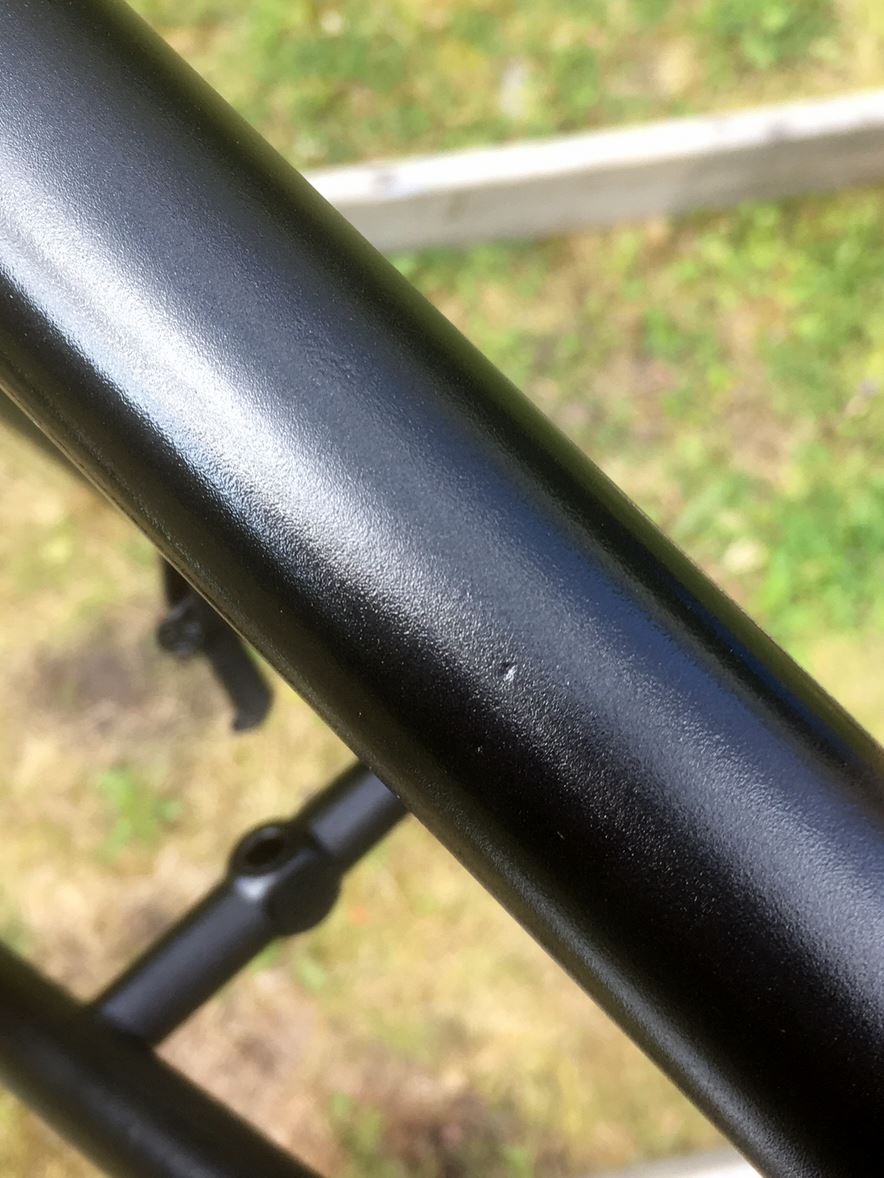

Das ist das Endergebnis nach dem Lackieren mit Kunstharz-Buntlack und Kunstharz-Klarlack:
Ich bin damit sehr zufrieden.
Insbesondere, wenn man sich vor Augen führt, wie diese Stellen vorher aussahen:
Vorher/ Nachher

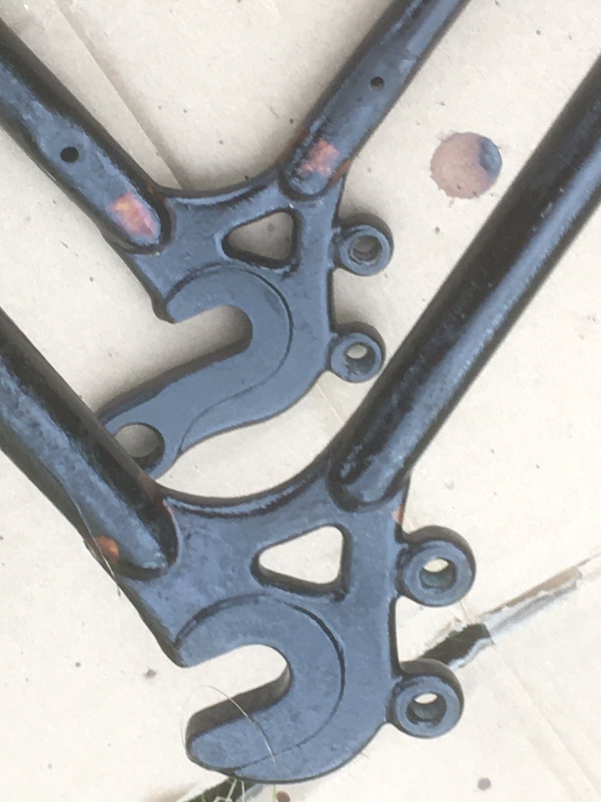

Anhang anzeigen 1473300Anhang anzeigen 1473301

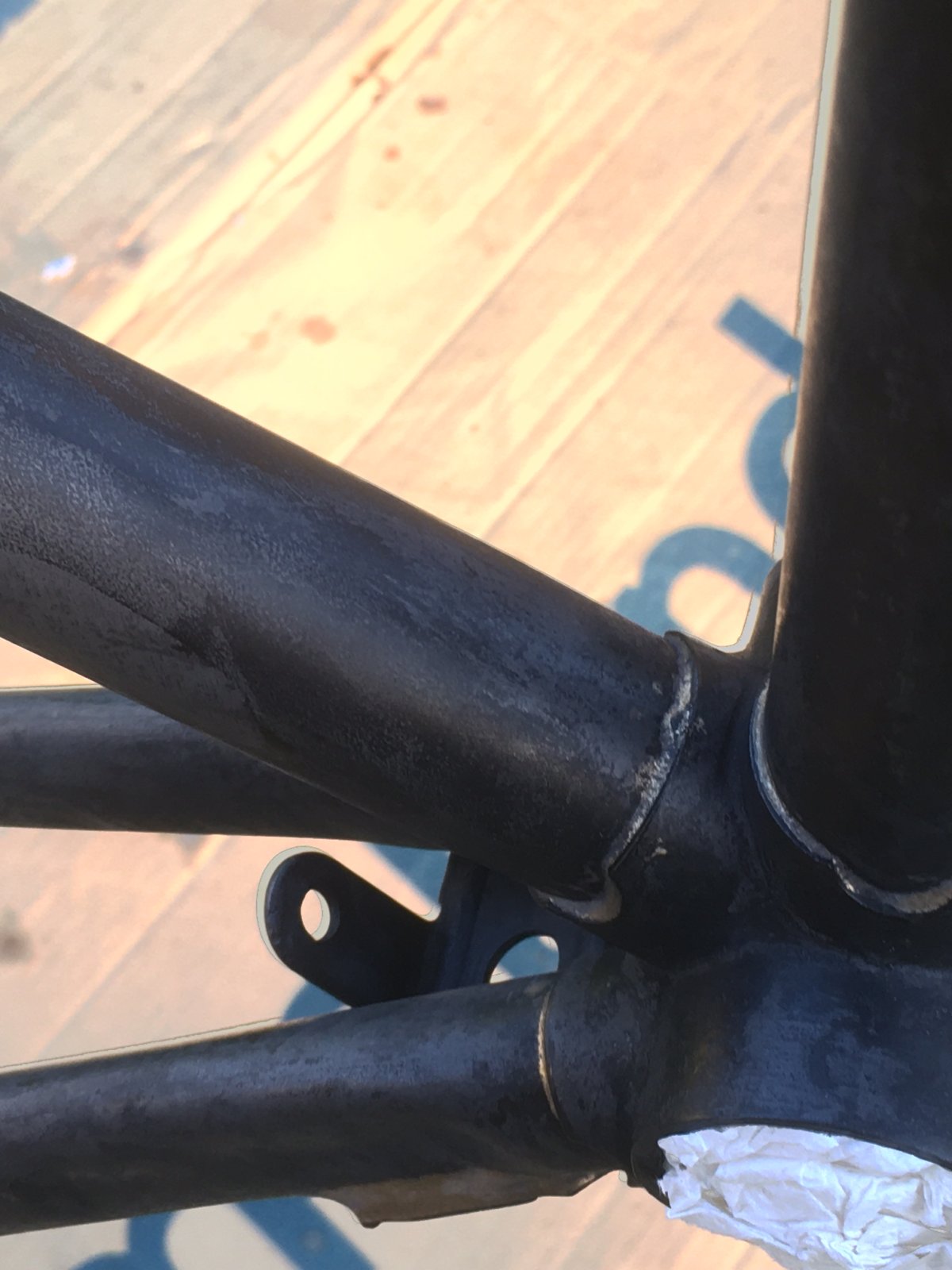

Anhang anzeigen 1473304Anhang anzeigen 1473305

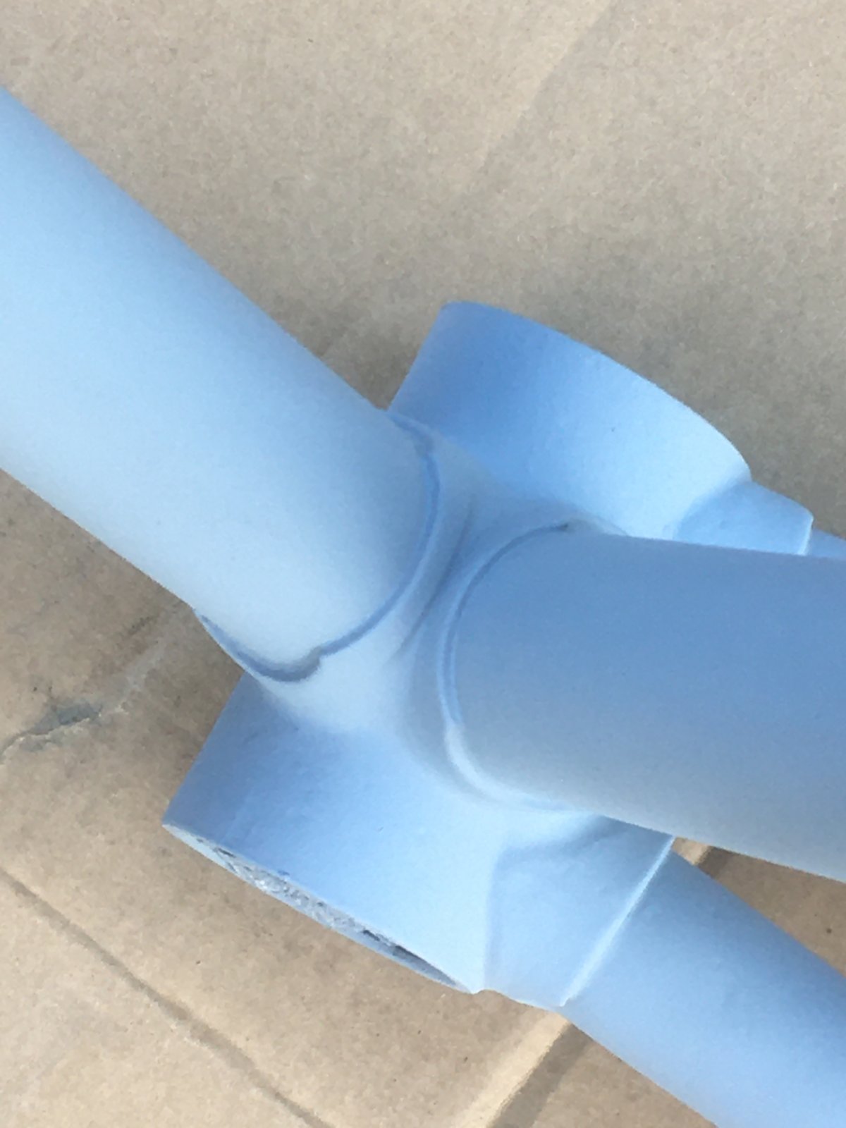

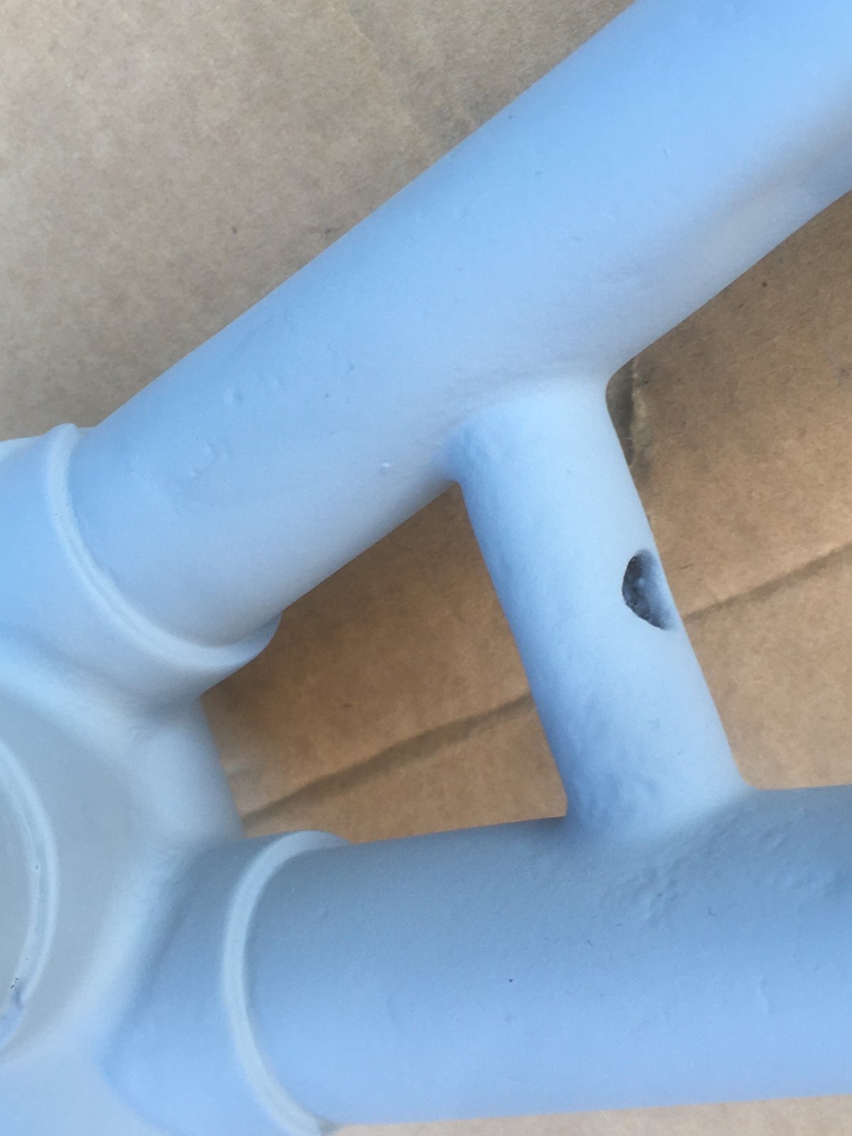

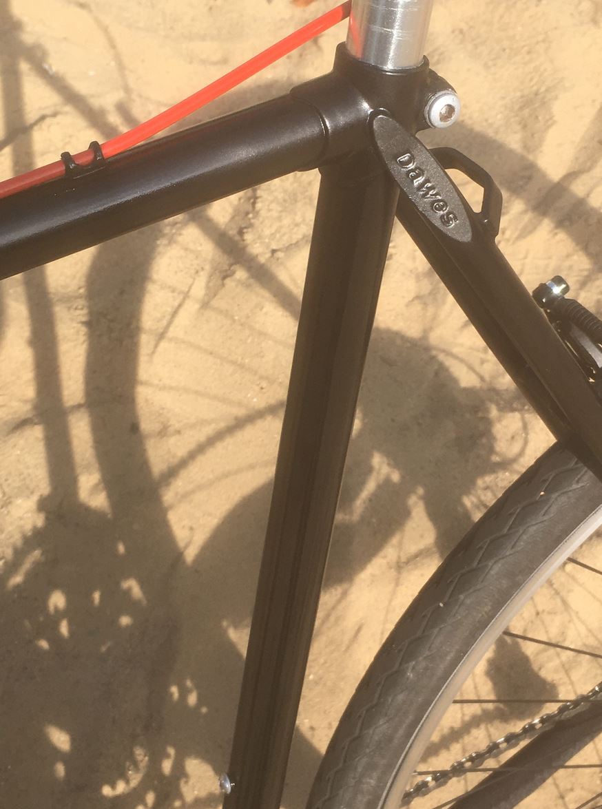

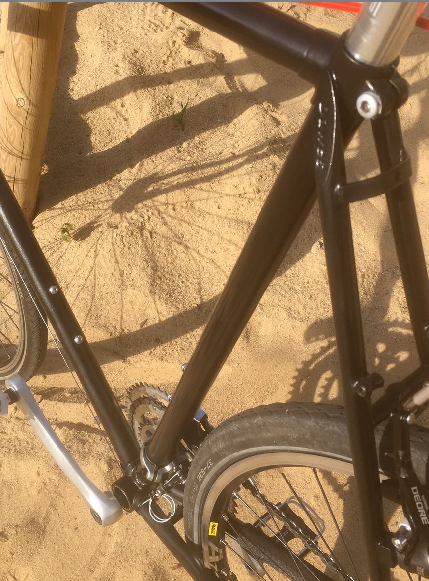

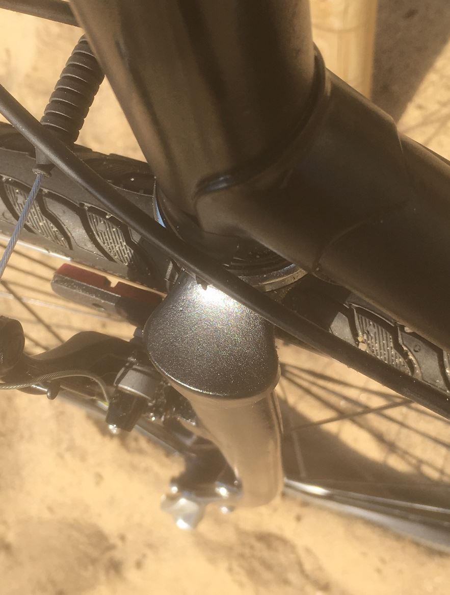

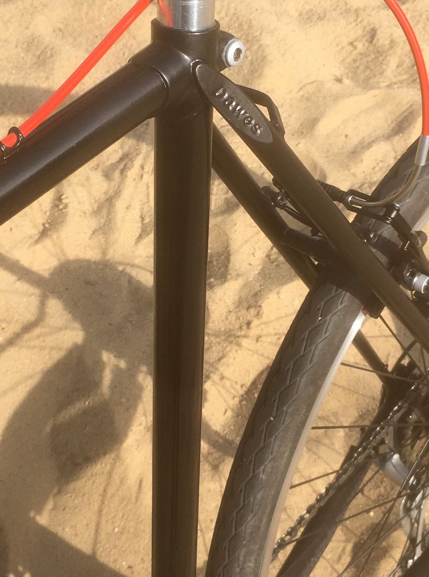

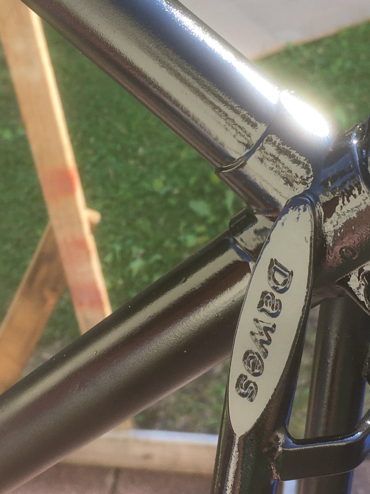

Ich möchte mein vorläufiges Endergebnis hier teilen.
Das Rad ist bis auf den Feinschliff fertig. Es hat die erste Fahrt mit den Kindern zum Eis essen prima mitgemacht - so prima, daß ich meinen Plan, einen ausgiebigen Test im Wald zu machen (da fällt man weich!) nach hinten geschoben habe und es gleich auf der 3. Fahrt für meinen Arbeitsweg in der Stadt benutzt habe. Ein bißchen mulmig war mir neben den LKWs und Bussen schon ("Wenn jetzt der Rahmen br... - Ah, nein, heute nicht...") Es ist alles gut gegangen und ich bin hochzufrieden.
Offen sind noch:
  • andere Reifen (montiert ist, was ich noch da hatte, "Waldmodus" sozusagen)
  • Schutzbleche
  • ein Gepäckträger
  • ein Ständer (vielleicht auch nicht?)
  • andere Bremsgummis vorne, damit die V-Brake Arme nicht so weit abstehen
So, wie es auf den Bildern zu sehen ist, wiegt es 12.3kg. Rahmen und Gabel wiegen zusammen 2.15kg {Edit: es sind 3.15kg, siehe unten}. (Das Material ist Reynolds 531st)
Der Lack ist an vielen Stellen echt schön geworden.

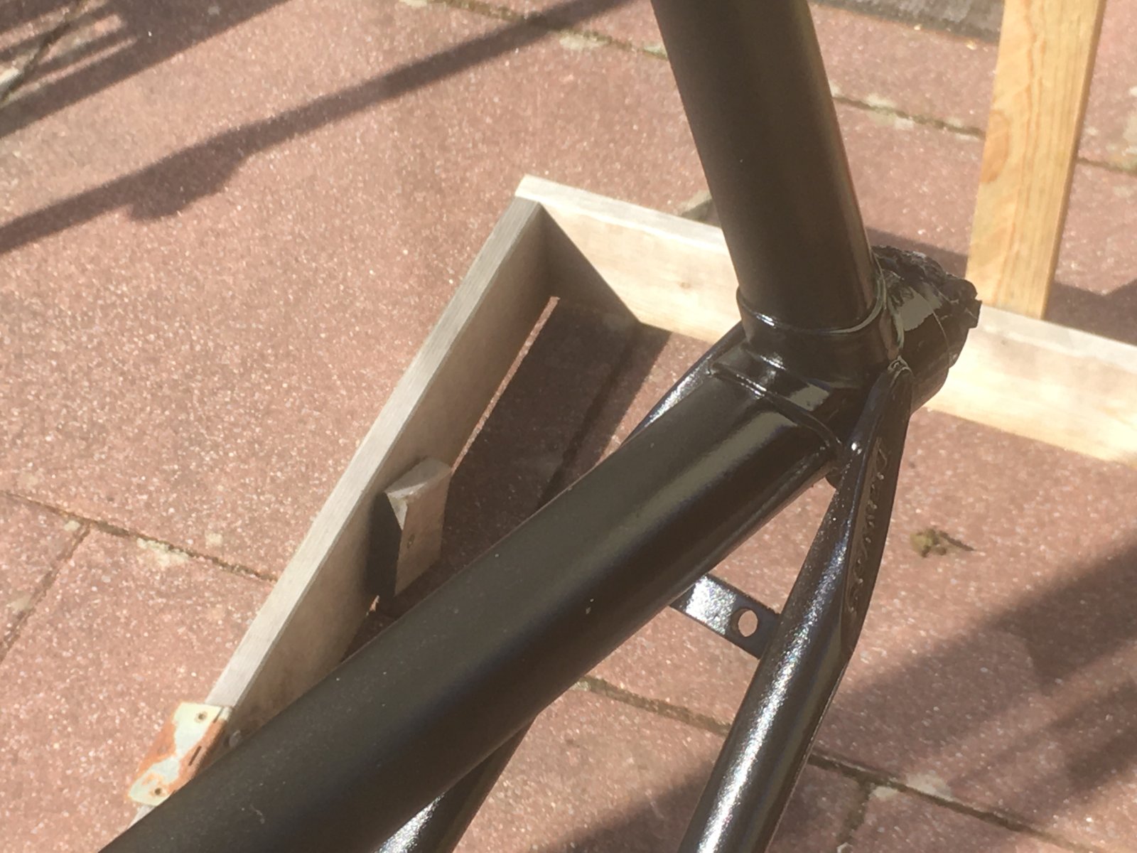

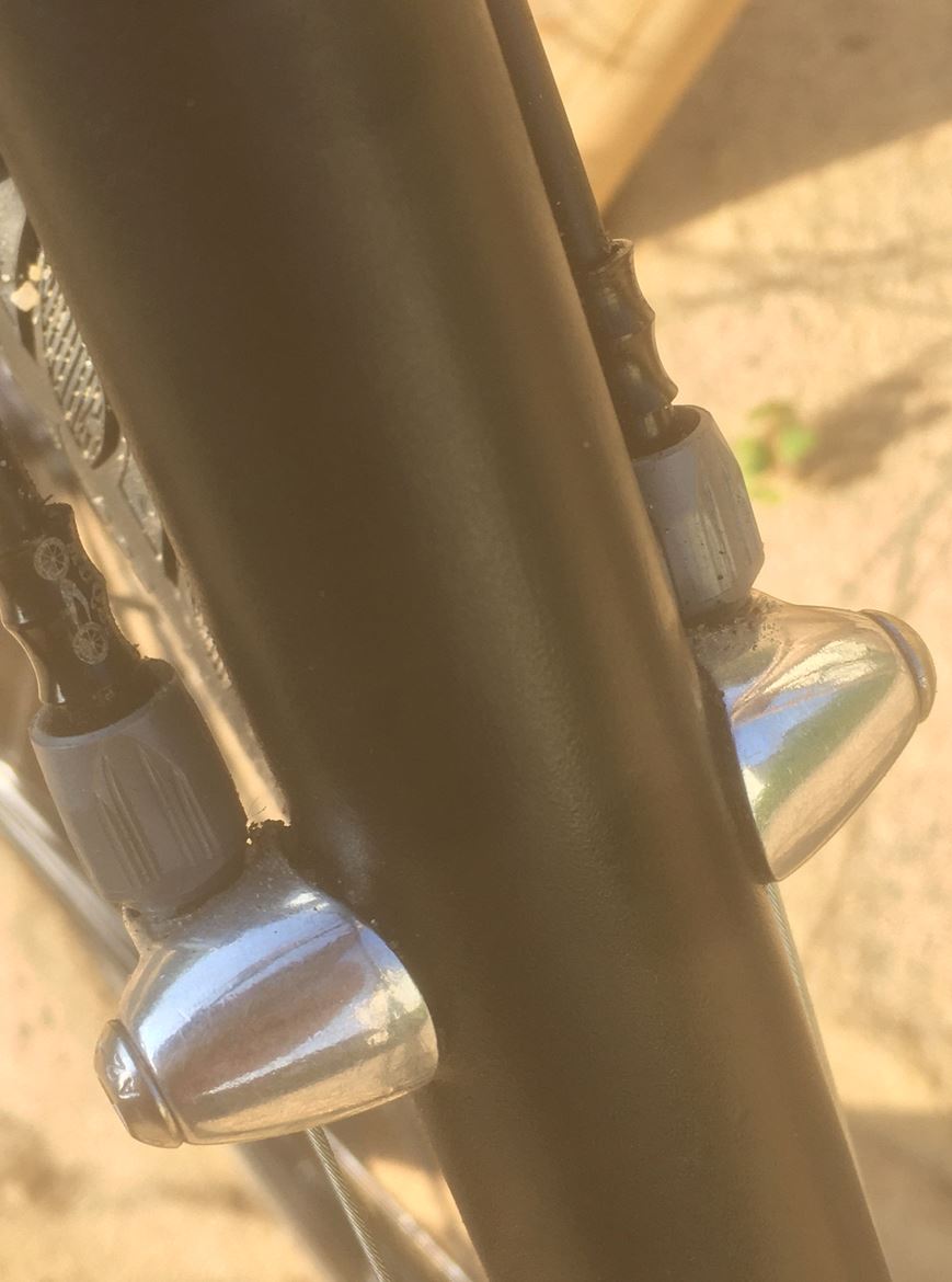

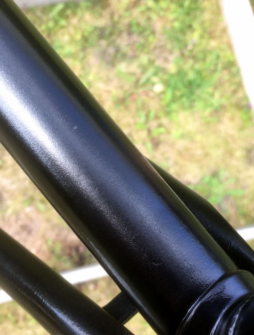

Nicht verheimlichen möchte ich die kleinen Problemchen.

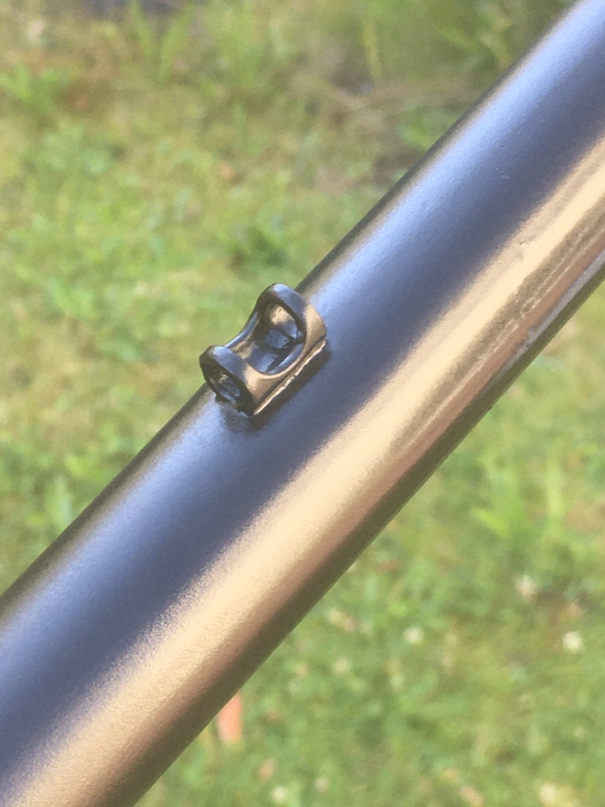

1. Die Lackierung mit dem Alkydlack (Kunstharz) ist jetzt 2 Wochen alt. Natürlich hatte ich nicht die Möglichkeit, ihn zu trocknen (das wird oft "Einbrennen" genannt - das ist aber die falsche Bezeichnung, denn es handelt sich um eine forcierte Trockung bei 60°C - 80°C für einige Stunden) und so scheint mir der Lack noch sehr empfindlich. Fällt das Rad irgendwo gegen, ist sofort eine tiefe Riefe im Lack bis runter zur Grundierung. Die ist aber fest. Ich bin also noch sehr vorsichtig und bin zuversichtlich, daß der Lack noch vollständig aushärtet. Wahrscheinlich habe ich auch zu viele Lackschichten verwendet und jetzt dauert das Durchtrocknen sehr lange.
2. Ich mußte dem Schaltwerk die Position für das kleinste Ritzel mit 11 Zähnen klauen. Die Ausfallenden sind leider so kurz, daß die Kette im kleinsten Gang minimal an den Sitzstreben schleift. Jetzt hat das Rad 3x8 Gänge anstelle von 3x9. Es gibt noch Optionen, den 1.85mm Spacer auf dem 11-fach Freilauf zu versetzen (auf die andere Seite), aber hier bin ich noch unschlüssig, ob ich das machen soll.
3. Die tiefsten Rostkrater sind nicht ganz gefüllt worden. Hier wäre vielleicht eine Grundierung mit einem Filler oder gar das Füllen der Löcher mit Spachtelmasse nötig gewesen. Wenn man sich die Bilder genau anschaut, kann man es erkennen. (Wahrscheinlich sehe nur ich das).
Ich bin mit dem Rad aber sehr glücklich. Ich wollte kein Museumsstück, bei dem ich bei jedem Kratzer traurig bin. Kommt ein Kratzer in den Lack, nutze ich einen Lackstift und alles ist nur noch halb so schlimm.

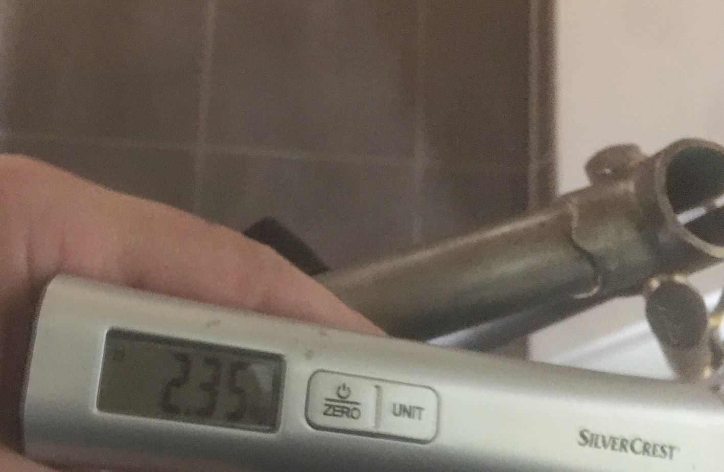

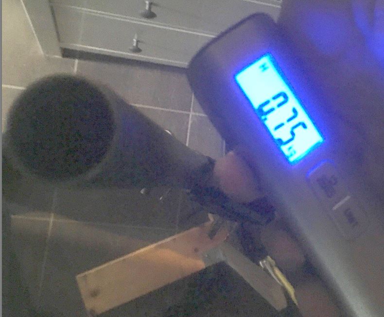

Da hast du doch aber vertippt oder verlesen... Das kann eigentlich nicht sein 😅
Ihr habt natürlich Recht. Ich habe das extra gemessen und hätte Stein und Bein geschworen, daß...
Aber, zum Glück habe ich das alles für mich dokumentiert, als es noch möglich war.
Rahmen und Gabel wiegen zusammen 3.1kg, davon der Rahmen 2.35kg die Gabel 0.75kg.
Die Kofferwage kann nur auf 50g genau messen, als ich es zusammen wog, waren es 3.15kg (und nicht 2.15kg) Alles richtig also...
Passt das?

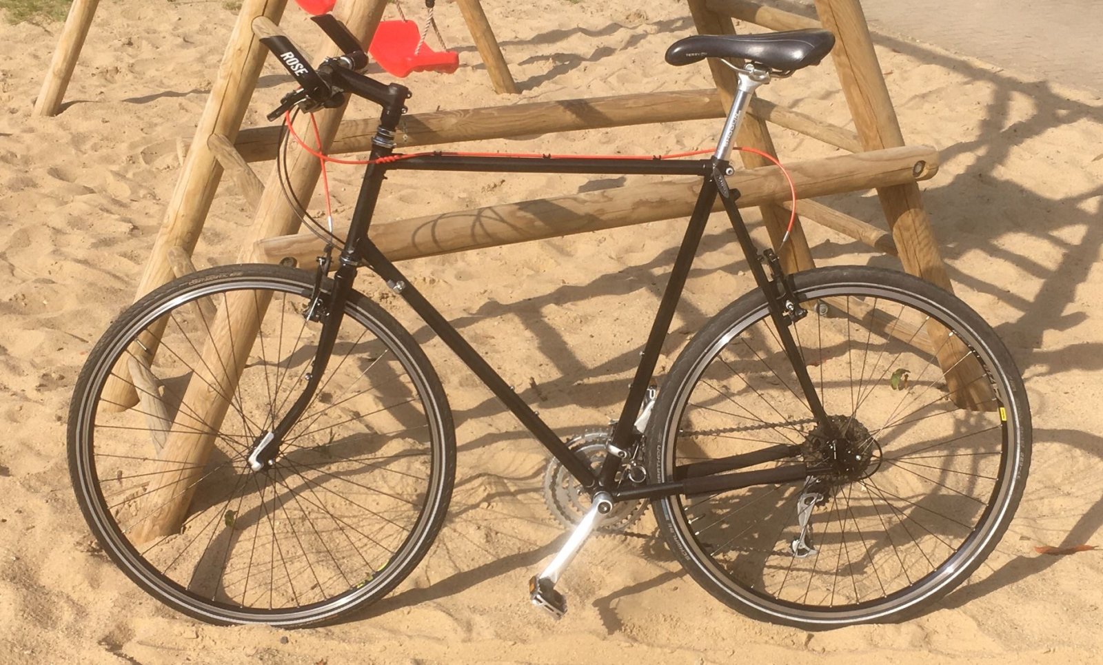

Offen sind noch:
  • Schutzbleche
  • ein Gepäckträger
So, wie es auf den Bildern zu sehen ist, wiegt es 12.3kg. Rahmen und Gabel wiegen zusammen 2.15kg. (Das Material ist Reynolds 531st)

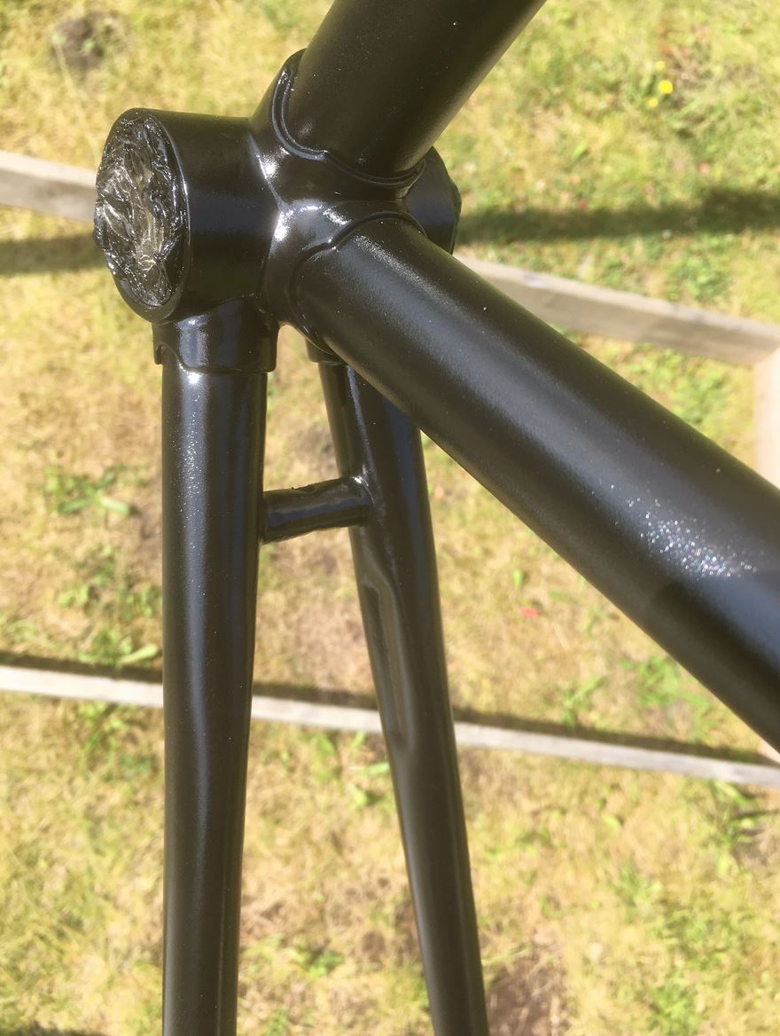

Ich habe im Forum "Mal eben schnell ne kleine Bastelfrage" echt viele Tipps bekommen. Das hat mir sehr viel Sicherheit gegeben. Vieles ist bei so einem alten Rahmen nicht so einfach - vieles war auch noch gar nicht erfunden und brauchte etwas Improvisation und Rat. (Beispiele sind die V-Brakes, die Daumenschalter, die 9-fach Schaltung allgemein oder der Ahead Vorbau). Ich kann nur meinen Dank dafür aussprechen!
Schick geworden.
Die Hörnchen sind nicht mein Fall, aber wenn man die mag/ gerne nutzt, klar.
Was ich mir optisch auf jeden Fall überlegen würde, ist ein anderer Sattel. Ich finde, der sieht sehr altbacken aus irgendwie. Ein anderer Sattel würde das Fahrrad optisch -in meinen Augen- sehr schnell aufwerten.
Ansonsten- viel Spaß damit.
Schick geworden.
Danke. Nun, die Hörnchen sind für die entspannte Griffposition. Irgendwann tun mir die Handgelenke sonst weh. Ich denke, darum sind die Drop Bar Lenker erfunden worden. Ich fühle mich damit in der Stadt aber nicht sicher. Ich weiß nicht, warum. Ist mein 44cm Lenker zu schmal? Oder ist es einfach ungewohnt? Oder ist es die so sportliche Haltung? Ich mag die Dropbars sogar viel lieber, aber ich habe das Gefühl, das Rad damit schlechter zu beherrschen.
Ja, Sattel… Jetzt wo Du das sagst: Stimmt, passt nicht richtig… Hmm, da muss ich wohl mal bei Kleinanzeigen stöbern…
