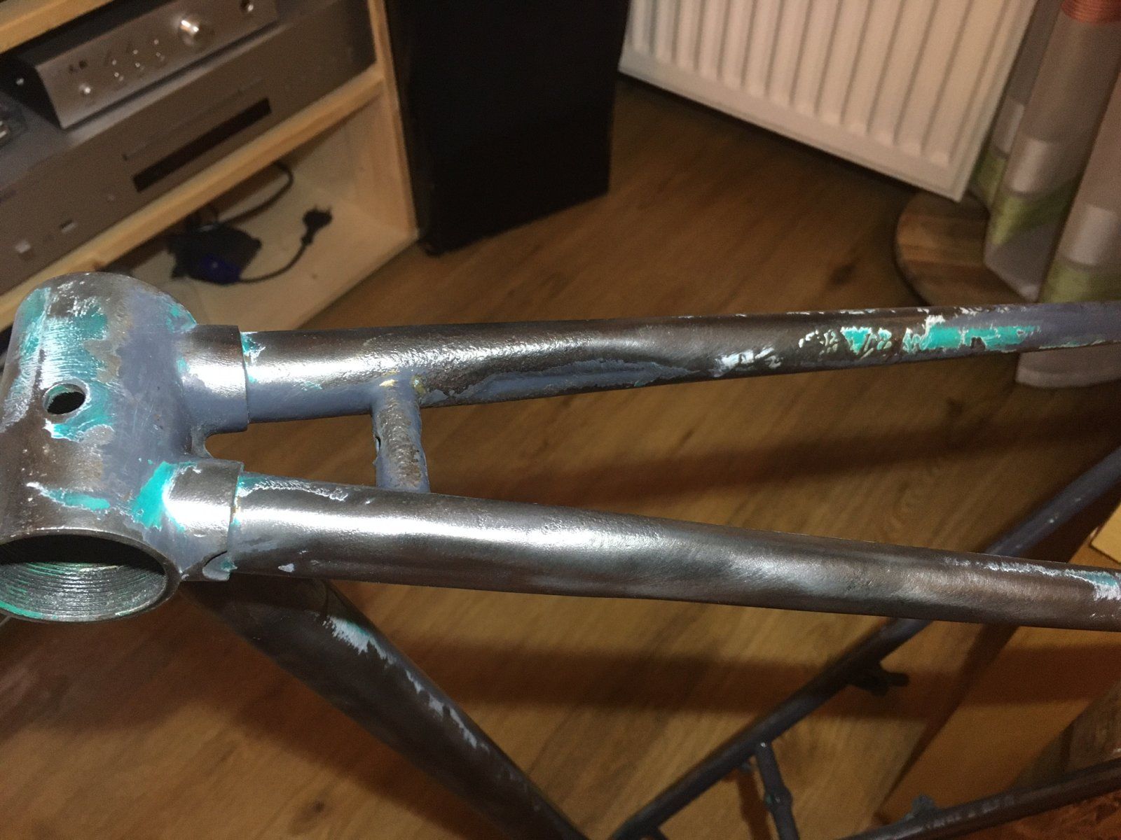

Liebes Forum,

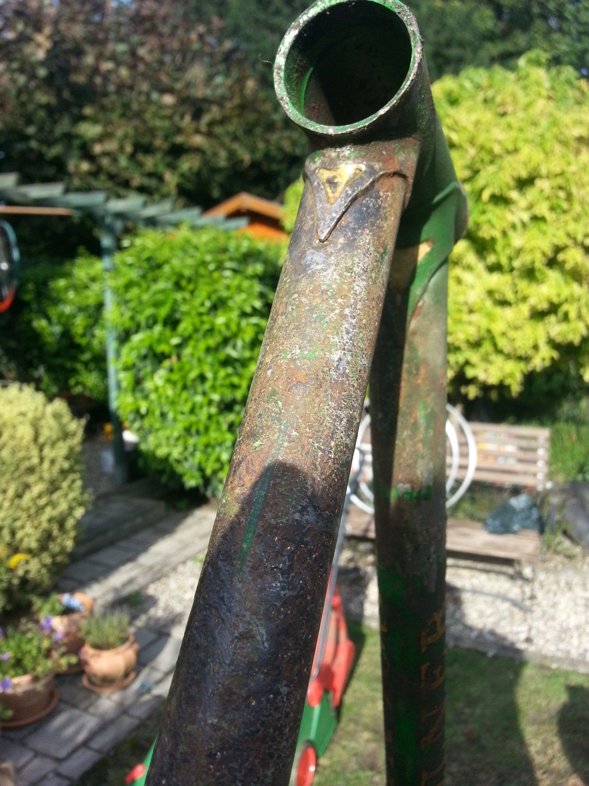

ich habe mir auf Ebay UK einen altern Stahlrahmen RH63 gekauft. Ich habe nach einem stabilen Rahmen gesucht, da ich groß und schwer bin. Meine Wahl ist auf ein Dawes Super Galaxy gefallen. Dieses Rad wurde mit dem Reynolds 531st Rohrsatz gebaut. Die Rohre sind etwas dicker und steifer, der Radstand etwas größer - perfekt für mich.
Der Rahmen wurde vom Vorbesitzer mit dem Pinsel überlackiert und sah "eigentlich" ganz gut aus.
Leider zeigt sich nach dem ersten Abschleifen ganz viel Rost von außen, der einfach überlackiert wurde:
In den Foren liest man, daß die Lackierung bei Dawes nicht sehr haltbar war.
Hinterbau:
Oberrohr:
Detail Hinterbau 1:
Zoom:
Detail Oberrohr

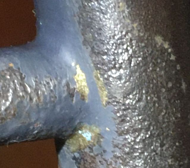

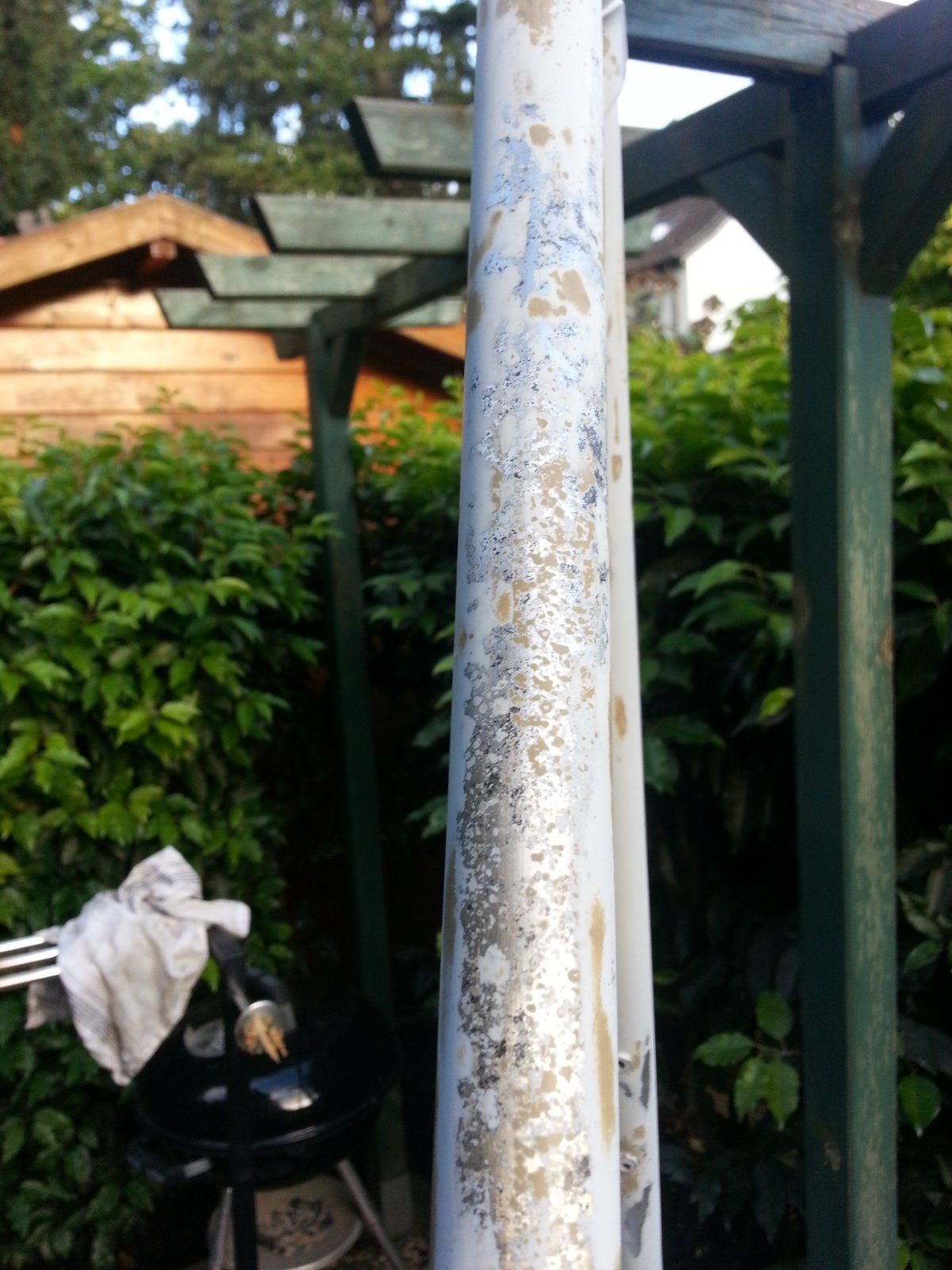

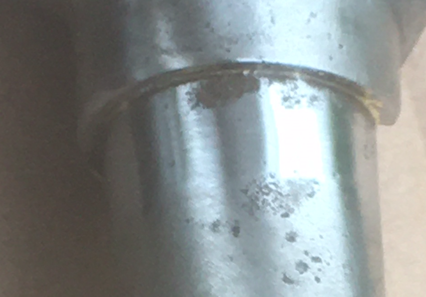

Was ich insbesondere nicht verstehe, sind die "Flecken". Sie sind erhaben und lassen sich nicht abschleifen.
Was könnte das sein? Das Messinglot (?) scheint ja gelb zu sein...

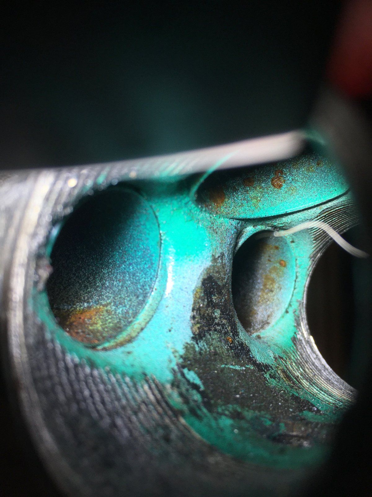

Von innen sieht eigentlich alles ganz gut aus, finde ich:
Blick in das Sattelrohr:
Die Kettenstreben fühlen sich von innen eben und nicht rostig an:
Blick in das Tretlager:
Was meint ihr? Wie schlimm ist es? Kann mich dieser Rahmen noch tragen?

Es gibt hier einen Haufen Leute, die sich mit derartigen Sachen wirklich auskennen.
In meiner Welt - ohne solche Detailkenntnisse - sieht der Rahmen wirklich angegriffen aus.
Ob sich da der Aufwand lohnt, das Teil wieder in einen erträgliche Zustand zu versetzen?

Danke für die Antwort. In meiner Welt würde ich das exakt genau so formulieren und genau diese Frage stelle ich mir, bzw. dem Forum...
Im Grunde hat es der Rahmen hinter sich. Eine gute Lackierung würde ich da nicht mehr investieren. Da muß schon sehr viel an dem Rahmen liegen, um da viel dran zu machen. Beim Dawes wird eher das geringe Angebot das Problem sein als der Wert, sonst würde ich einfach dazu raten, einen guten zu besorgen.
Wo ist denn diese Stelle mit den "Flecken"? Solche Stellen gibt es sonst durch Schweißen, wenn entweder ein Rohr wieder entfernt wurde oder auf der Gegenseite geschweißt wurde.
...als genereller Tip:
neu lackierte oder überlackierte Rahmen aus GB sind mit Skepsis zu betrachten.
Dort sind die Umwelteinflüsse noch stahlfeindlicher als in unserer Region und Korrosion ein ständiger Begleiter, was man auch gut bei den gebrauchten Fahrradteilen von der Insel beobachten kann.

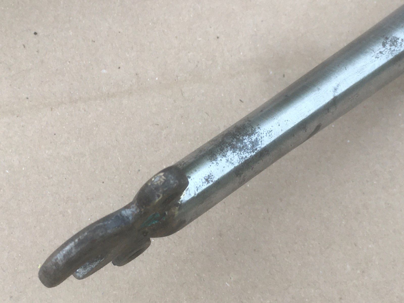

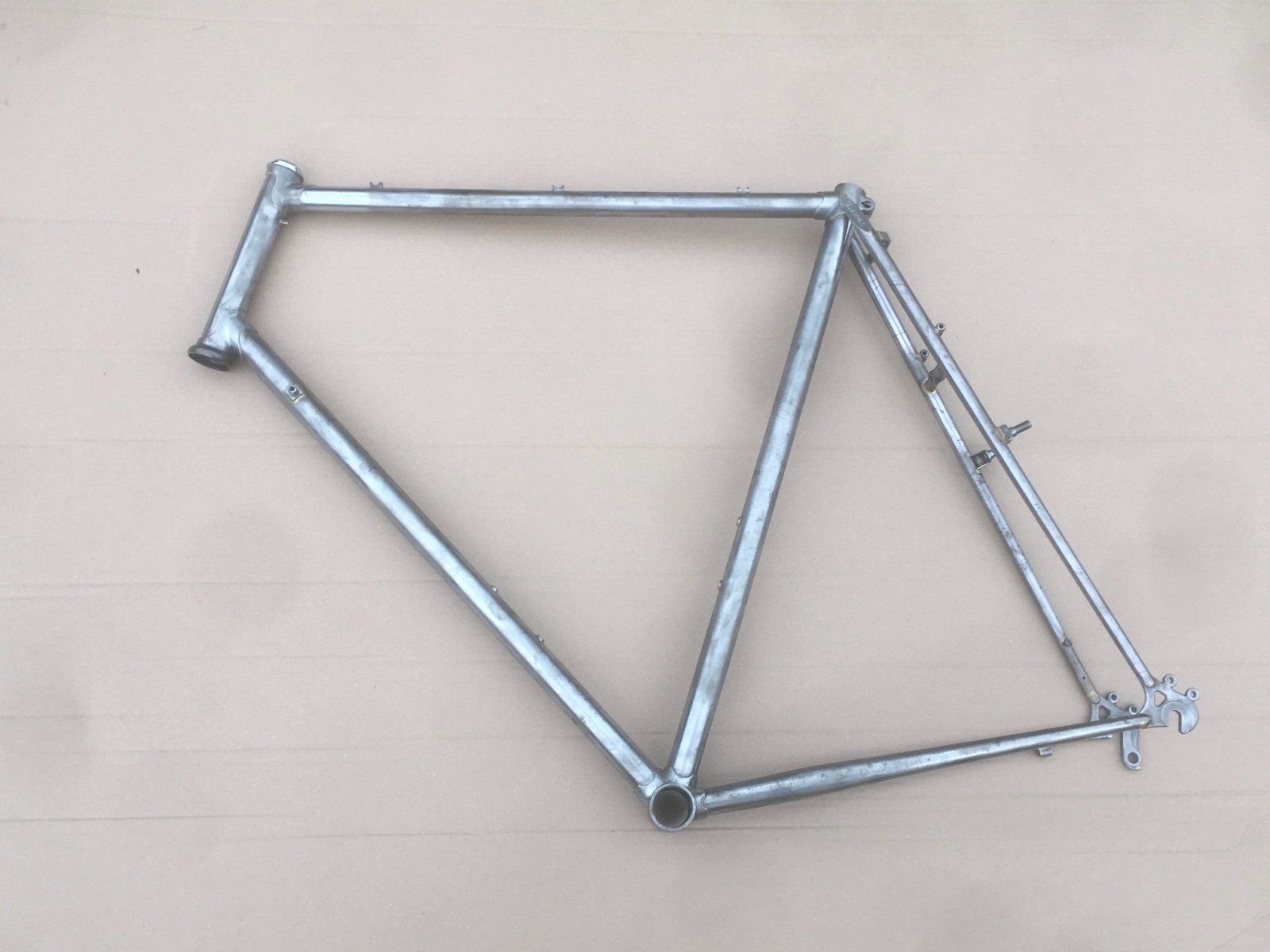

Ich möchte hier ein Update schreiben. Falls jemand auf Google meine Bilder findet - so kann man hier nun sehen, was draus wird, man so einen Rahmen überall mit Topfbürste und Sandpapier schleift.
Mir hat der Rahmen keine Ruhe gelassen.
Ich habe ihn in dem Zustand, in dem man ihn oben sehen kann (teilentlackt), einem Rahmenbauer zeigen lassen. Das Feedback war positiv: Der Stahl sei im Bereich meiner Sorgen (Kettenstreben) recht dick und der Rost nur außen - das wäre an dieser Stelle so ein Ordnung, hier gäbe es kein Problem...

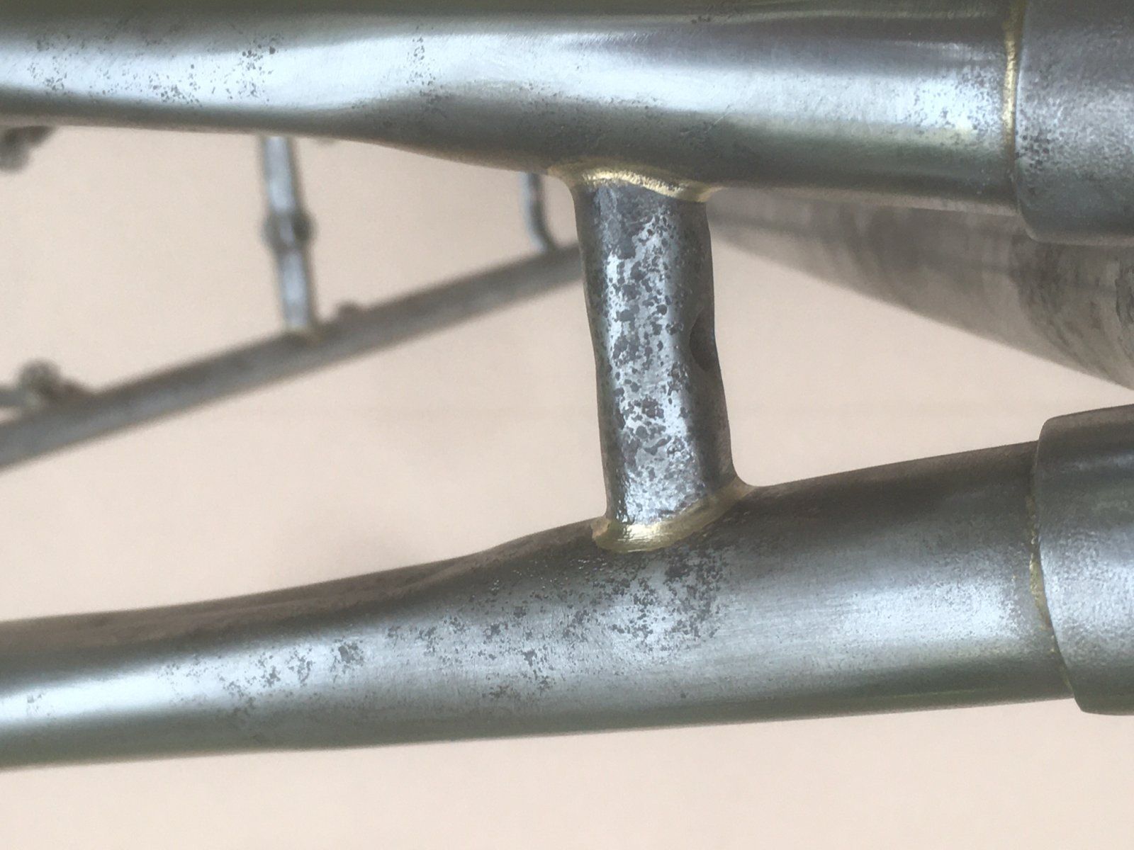

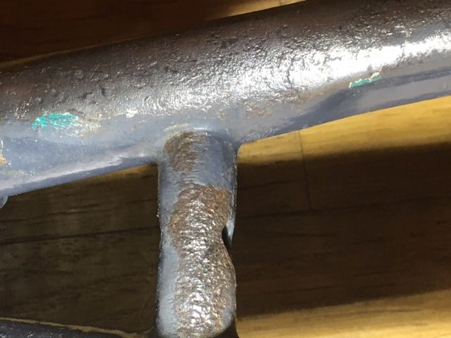

Ich habe ihn nun komplett abgeschliffen und leider noch echt viele schlimme Stellen gefunden. Ich bin leider unschlüssig... Es fällt mir schwer, mich von dem Projekt zu trennen...

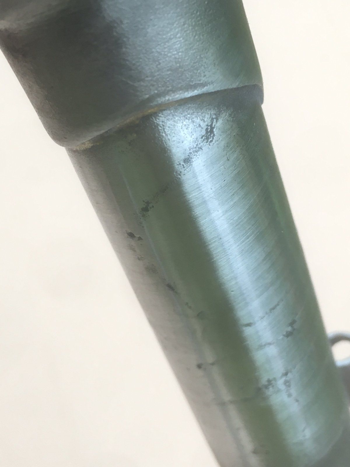

Es sieht ohne den Lack echt schön aus:
Der Bereich der Kettenstreben sieht von unten nach dem Schmirgeln wirklich gut aus:

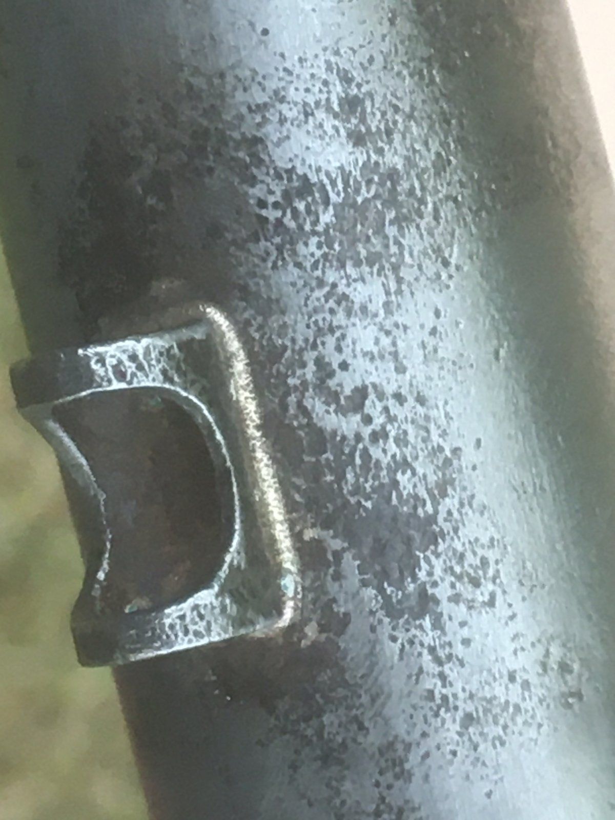

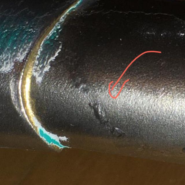

So ein paar Stellen kann ich aber erst jetzt sehen.
(Übergang Muffe-Kettenstrebe)

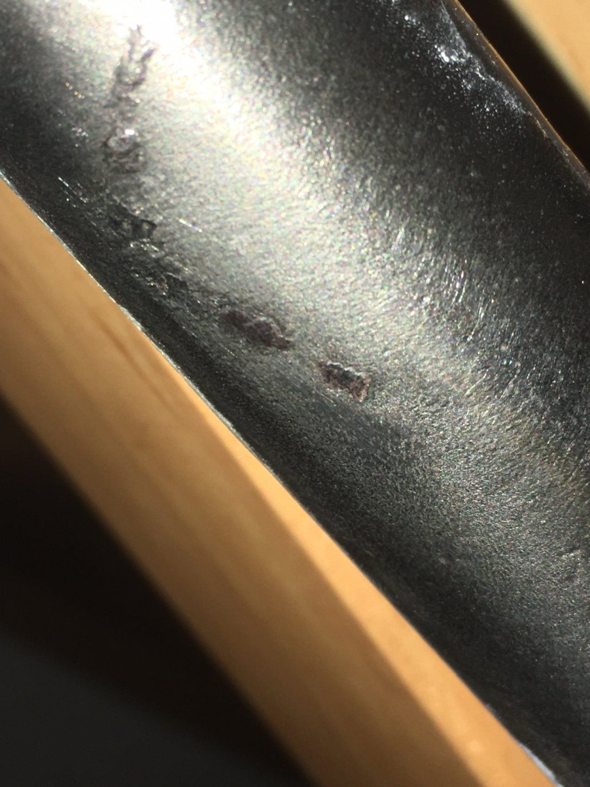

Und hier: (Obserseite Kettenstreben)
oder hier: (Zugführung Oberrohr)

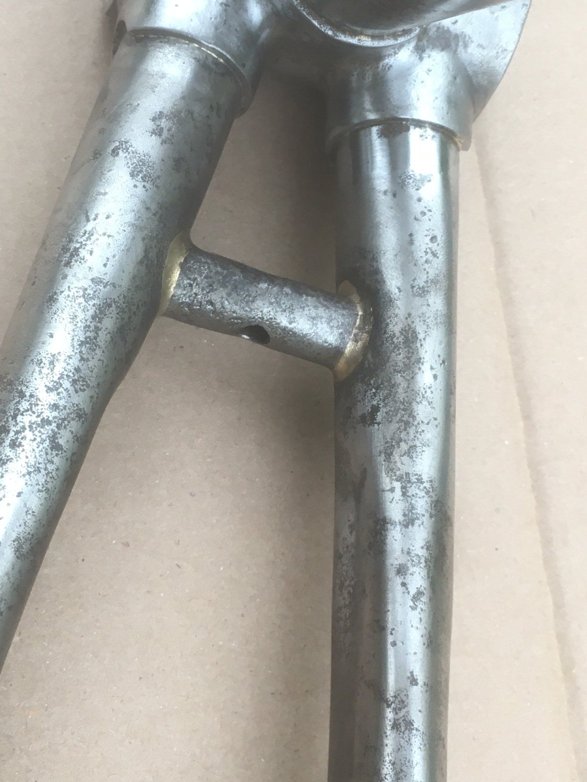

Rost auf der Gabel:
Ich habe übrigens verstanden, was diese "Spritzer" waren - das war einfach Rost, der mehr Volumen einnimmt, als der Stahl. Diese Pickel ließen sich abschleifen. Da kommt ganz viel brauner Schleifstaub und dann sind die weg.
Danach bleiben nur noch kleine Furchen übrig - das hier ist die gleiche Stelle, zu der ich oben die Frage gestellt habe.
(Überganz Muffe-Kettenstrebe)

Also ich würde das Teil aufbauen und fahren, der Rahmen sieht doch noch o.k. aus.
(allerdings bin ich auch kein Maßstab)
Eigentlich ist das doch keine technische Frage sondern eine das Herzens.
Abgesehen davon, dass ich ihn strahlen oder chemisch entlacken würde, ist doch die Frage:
Wirst du ihn stolz fahren, weil du ihn gerettet hat oder wirst du ein schlechtes Gefühl haben, weil er nicht so unter dem Lack ist, wie du ihn eigentlich gerne hättest.
Wenn deine Zweifel rein technischer Natur sind und du ihn selber lackierst, mach es. Wenn Geld reingesteckt wird, nein.
Aber eher eine Bauchentscheidung!
Kann ich total nachvollziehen.
Hast Du Bedarf für ein Alltagsrad?
Ich würde da jetzt nicht viel Zeit und Geld in eine neue Lackierung investieren, sondern einmal mit Fertan einpinseln und dann mit le Tonkinois lackieren (ölbasierter Boots"lack"). Das kostet nicht viel Zeit und Geld, die Oberfläche ist allerdings auch nicht komplett wartungsfrei.
Dann aufbauen und fahren. Ist ja Stahl.

Danke für Deine Antwort. Ja, ich werde das Rad mit Stolz fahren. Und es muß nicht perfekt werden.
Die Einzige Sorge, die mich umtreibt ist, ob das, was man auf den Fotos sehen kann, auf eine geschwächte Struktur hindeutet.
Andererseits: Innen ist der Stahl nicht angegriffen und sieht wirklich gut aus. Es ist auch ein Reynolds 531st Stahl. Dieser hat 0.9mm starke Kettenstreben, anstelle von z.b. 0.8mm bei 531 ohne st... Ein bißchen Fleich ist also da...
Da ich erst zum zweiten Mal ein Rad restauriere und das erste so nicht aussah, fehlt mir die Erfahrung, das einzuschätzen...
Ich würde es flott versiegeln und aufbauen. Wenn es dann nicht gefällt vom Fahrgefühl dann kannst du immer noch ein anderen Rahmen suchen. Die Teile lassen sich mit umziehen.
Ich hab ein Galaxy in 57 cm und mag den. Der ist auch arg mitgenommen und verdient eine neulackierung. Habe nur dafür das Geld nicht so wirklich 🤪. Also sind die Roststellen abgeschliffen und kommt immer wieder Leinöl drauf.
