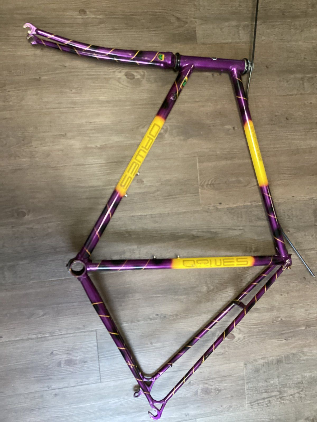

Ich habe jetzt meinen Rahmen auf der Waage gehabt. Rahmen 1900g, Gabel 722g (alles ohne Anbauteile).
img_1228-jpg.1073986
Die Gabel hat das übliche 531 Gewicht. Der Rahmen erscheint sehr leicht. Insbesondere, wenn man bedenkt, dass die Muffen doch eher klobig sind. Und Microfusion noch dazu, was ja auch eher schwerer als Blech ist.
Vom Verkäufer hatte ich die Info, dass auf dem Rahmen mal ein 531 Sticker war. Ich gehe also nicht davon aus, dass sich ein 653 Rahmen dahinter verbirgt.
Was mir jedoch aufgefallen ist: die Tretlagermuffe hat keine Naht. Scheint also auch ein Gussteil zu sein. Auf Bildern des 653 Linears im Netz sieht man auch einen eingelöteten Steg und die gleiche, klassisch aussehende Tretlagermuffe. Da wurden die gleichen Muffen verwendet. Laut Katalog sollte das 653 Linear einen kompletten Satz Microfusionsmuffen haben und das 531c Stratos nur Sattelmuffe und Gabelbrücke.
Das Tretlagergewinde war übringes gut vorbereitet. Da war schon mal ein Werkzeug drin. Da ich ein Lager mit Aluschalen einbauen wollte bin ich dann nochmal kurz mit dem Tretlagerwerkzeug durch. Eine Zahnbürste hätte es aber auch getan....

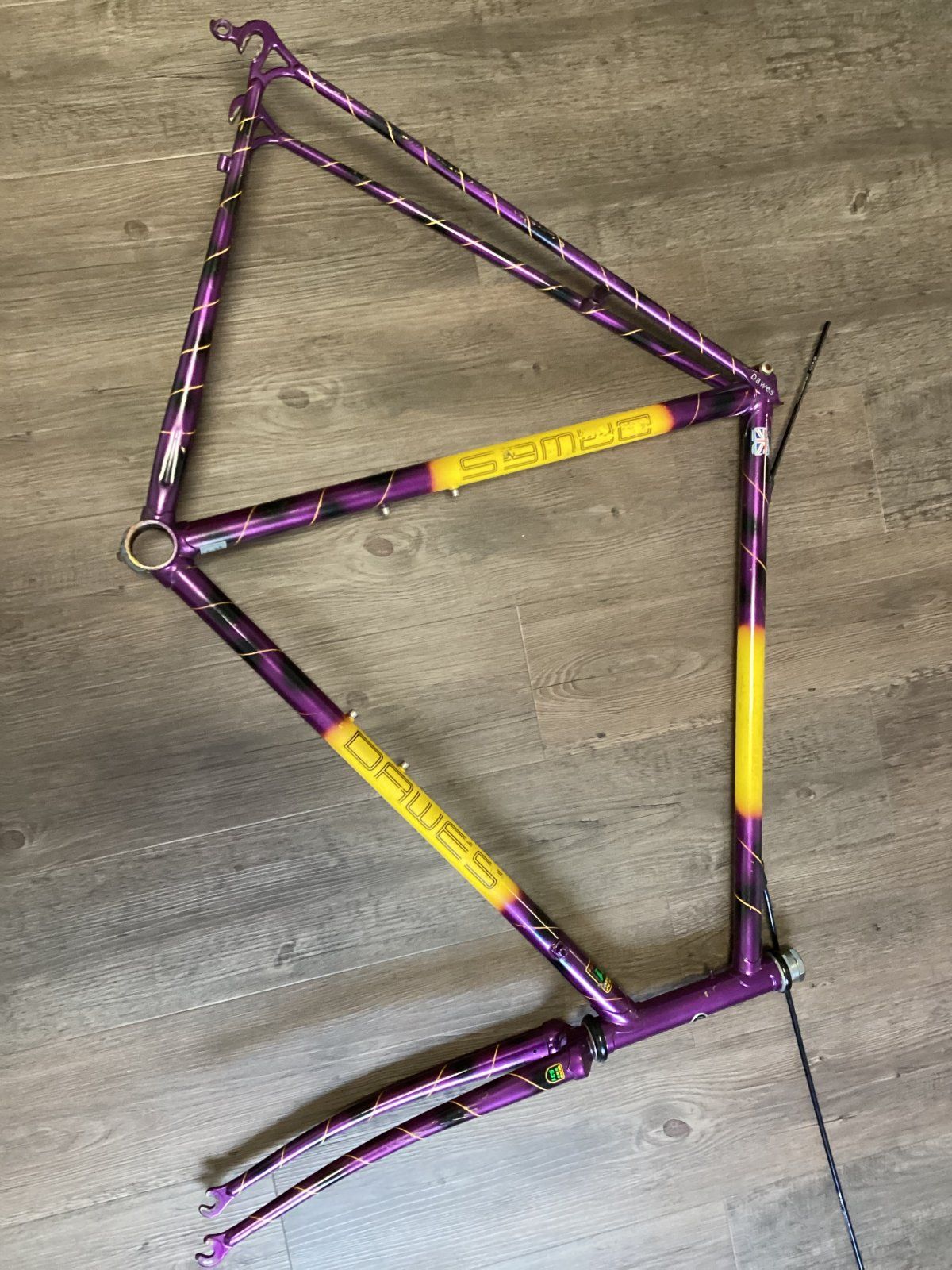

Dann bleiben noch die beiden Muffen am Steuerrohr. Diese beiden habe ich mal mit Bildern vom Linear aus dem Netz verglichen und die sehen ziemlich identisch aus. An den Spitzen werden sie flacher/dünner.
img_1230-jpg.1073988
Meine Vermutung ist, dass die 1993er 531c Rahmen mit dem gleichen Muffensatz des 653 Linears gelötet wurden.
Ein Indiz für die Rohrqualität ist ja auch immer der Sattelstützendurchmesser. An meinem Rahmen hat man innen sehr starke Riefen geshen. Da hat also jemand schon mal eine Sattelstüze vermurkst. 27mm ging leicht rein und hatte dann ein wenig Spiel. Also eindeutig ein Rahmen für 27,2 Stützen. Ich habe dann das Sattelrohr mit dem passenden Werkzeug ordentlich ausgerieben, damit mir in die teure Stütze keine Riefen kommen. Ich musst aber nicht wirlich reinschneiden, sondern nur Grate entfernen. Also eindeutig ein 27,2 mm Maß mit Qualitätsmängeln im Finish.... Das ist aber bei den Dawes Rahmen ganz normal. Ausreiben ist hier Pflicht. Bild ist noch vor dem Ausreiben.
img_1231-jpg.1073989

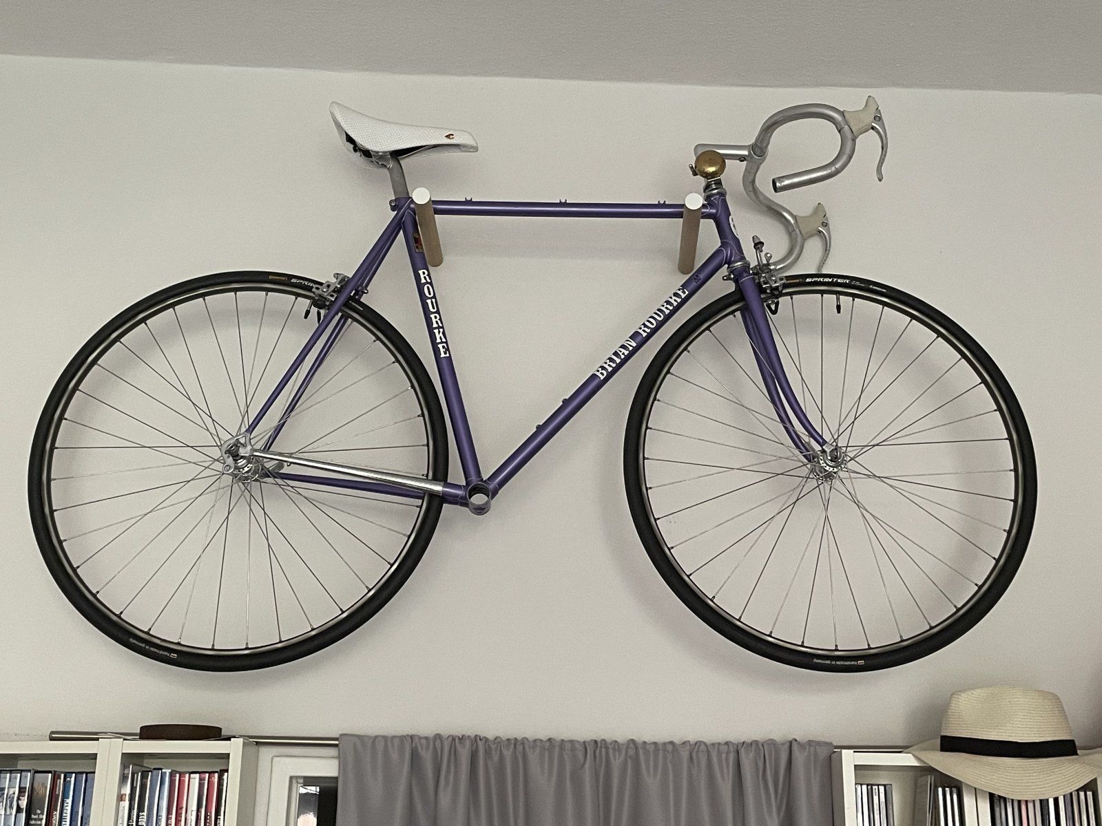

Musste doch bei Deinem Kommentar schmunzeln😄 Ich erreiche im nächsten Jahr meine Altersgrenze und liebe Lila Rahmen. Habe bisher ein Raleigh und ein Brian Rourke in lila. Übrigens sehr zum Leidwesen meiner Frau. Bisher darf ich meine Räder in die Wohnung stellen/hängen. Bei diesem Rahmen wäre dann wohl die Grenze erreicht. Ich glaube mit meinen 1.73 ist der Rahmen wohl etwas zu groß. In meiner Sammlung habe ich bisher daurauf geschtet, dass die Räder auch bequem für mich zu fahren sind. Sonst wäre ich schon schwach geworden

Musste doch bei Deinem Kommentar schmunzeln😄 Ich erreiche im nächsten Jshr Lila Rahmen. Habe bisher ein Raleigh und ein Brian Rourke in lila. Übrigens sehr zum Leidwesen meiner Frau. Bisher darf ich meine Räder in die Wohnung stellen/hängen. Bei diesem Rahmen wäre dann wohl die Grenze erreicht. Ich glaube mit meinen 1.73 ist der Rahmen wohl etwas zu groß. In meiner Sammlung habe ich bisher daurauf geschtet, dass die Räder auch bequem für mich zu fahren sind. Sonst wäre ich schon schwach geworden

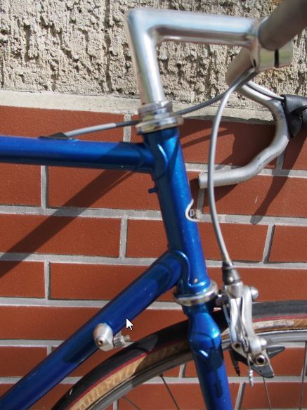

Was mich ein wenig gewundert hat ist, dass der Konussitz am Gabelschaft 26,4 mm hatte. Da kann schon mal jemand von 27mm auf 26,4mm den Konussitz abgefräst haben (was ich, um den Steuersatz einzubauen, auch gemacht hätte). Ob die Gabel mit 27,0mm oder mit 26,4 mm ausgeliefert wurde lässt sich anhand dieses Rahmens aber nicht klären. Üblicherweise haben die Gabeln zu den Dawes Rahmen einen Gabelkonussitz von 27,0mm.
Leider ist der Platz unter der Gabelbrücke für voluminöse Reifen viel zu gering. An der Bremszange für das Hinterrad ist ordentlich Platz, am Vorderrad passt, mit den nicht gerade optimalen Sachs gelabelten Modolo Bremszangen, gerade mal ein 25mm Reifen (Michelin Kevlar 25mm auf einer 17c Felge ist vorne verbaut). Das ist für meine Zwecke nicht so gut.....
Dabei scheint unter der Gabelbrücke genug Platz zu sein. Die Bohrung für den Bolzen der Bremszange scheint sich nicht am Radius des Reifens zu orientieren und damit kommt die Bremszange dem Reifen sehr nah (siehe obiges Bild).

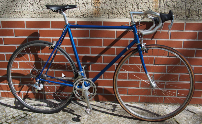

Das Stratos ist jetzt für die Einstellausfahrt (fast) fertig.
Vielleicht noch ein paar Infos zur Komponentenwahl:
  • Innenlager ist eine Campa Patrone 111mm aus der 8-fach Zeit. Dürfte Veloce sein. Läuft super.

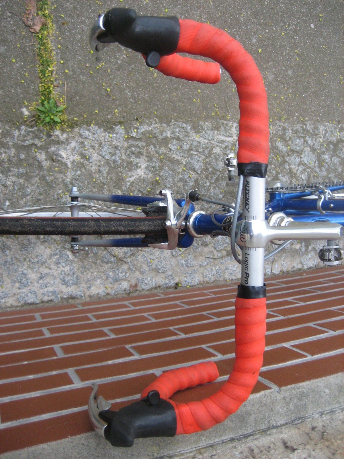

  • Der Ritchey Lenker ist 90er NOS Ware in querfeldeintauglichen 44 cm c-c. Er hat eine 25,8 mm Manschette. Aus diesem Grund der 3ttt Vorbau. Eigentlich fahre ich lieber Cinelli-Vorbauten, aber die gibt es ja nur in 26,4 und 26,0.

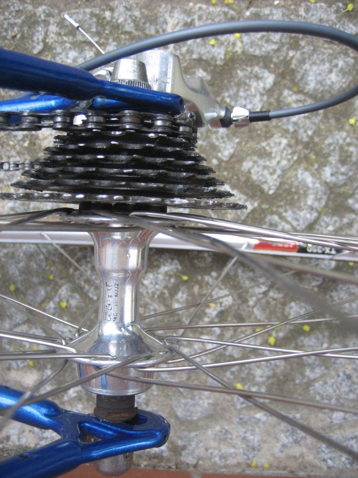

  • Shimano Deore XT Hinterradnabe, 7-fach HG Aufnahme mit den gleichen Ritzelabständen wie Campa bzw. Sachs Ergo 8-fach (5mm). Die Nabe ist 130 mm und passt perfekt. Unproblematisch, langlebig, gut gedichtet, geht quasi nicht kaputt und ich kann sehr preiswerte 7-fach Ritzelpakete fahren. Ich könnte natürlich auch 8-fach fahren mit den 7-fach Ritzeln + 1, aber den zusätzlichen Gang benutze ich im Berliner Umland eh nie...
  • Vorne ist eine Kastenfelge in 17c und hinten eine Araya in 17c montiert. Fahre inzwischen lieber die breiteren Felgen. Die alten Michelin Select Kevlar in 25mm sind auf den Felgen schön breit. Gerne würde ich aber breitere Reifen montieren.....
Ein wenig nervt noch das extrem kurze Bremsmaß vorne im Zusammenspiel mit den Sachs gelabelten Modolo Bremsen. Selbst am 25mm Reifen schleift es noch an einer Madenschraube innen.... Aber auch mit anderen Bremszangen wäre jetzt nicht wirklich viel Platz....
Über die Gabel habe ich mich ja schon ausgelassen. Eigentlich top mit Mircrofusionskopf, 531 Rohren und 722 Gramm.

-Campa bzw. Sachs 8-fach mit 7-fach Shimano HG Kranz und einer SRAM PC-830 Kette funktioniert hervorragend.
-MdRzA bin ich meist nicht ganz so schnell unterwegs. Durch den 7-fach Kranz (wahrscheinlich 13-25, müsste ich aber nochmal abzählen) ist die Kettenlinie mit vorne Gross und hinten auf dem 4ten bis 6ten Ritzel sehr gut. Kleines Blatt wird ja im Flachland eigentlich gar nicht verwendet.
