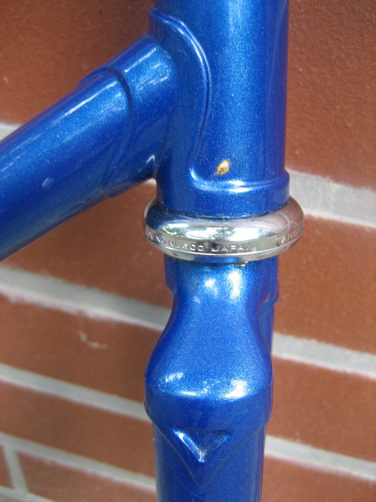

Ein paar spontane Gedanken zum Rahmen:
Es fehlt der Chrom. Die Muffen sind eher klobig. Auf den Ausfallenden fehlt ein Schriftzug. Mit einem Italiener kann der Rahmen optisch nicht mithalten. Sonst aber sehr klassisch. Für 1993 sehen die Muffen eher altbacken im positiven Sinne aus. Gut gefällt mir die Spitze an der Sattelklemmmuffe.
Auch die vielen Lötreste fallen auf. Bei diesem Rahmen sind es extrem viel (siehe Bilder vom Tretlager, aber auch am Gabelkopf innen). Die meisten Dawes Rahmen sehen besser aus, sind aber in der Regel nicht perfekt. Hier wurde nicht sauber gearbeitet bzw. nicht nachgearbeitet. Das ist der Grossserienproduktion geschuldet. Wobei Bridgestone (Japan) in Grossserienproduktion mit Hilfe von Lötrobotern nahezu perfekte Rahmen gebaut hat, bei denen manch ein Maestro blass geworden wäre. Bei einer Neulackierung könnten aber die Lötreste am Rahmen vorher entfernt werden.
Auf der Plusseite hat man den nahtlosen 531c Rohrsatz komplett, im Oberrohr verlegte Bremszüge und Microfusionsmuffen für Gabelkopf und Sattelstützklemmung. Das ist in der Liga von der Gazelle CM oder Bridgestone RB-1 und deutlich über dem RB-2.
Für Baujahr 1993 sieht der Rahmen insgesamt ein wenig altmodisch aus (was ja im Räder bis 1990 Forumsteil nicht von Nachteil ist...). Die klobigen Muffen, der eingelötete Steg am Tretlager und die horizontalen Ausfallenden. Modern sind nur die hässlichen Gummiteile für die Bremszugdurchführung am Oberrohr.

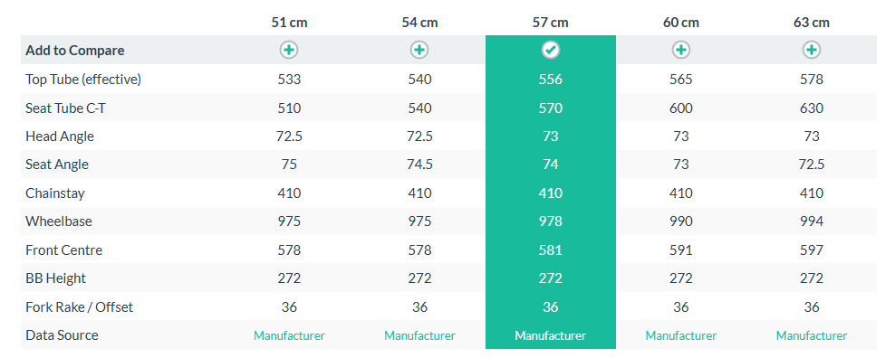

Die Kompletträder wurden 1993/94 in den Rahmenhöhen (c-t) 51, 54, 57, 60 und 63 cm angeboten. Einzelne Rahmen gab es (in Deutschland) nicht zu kaufen.
Die Rahmengeo:

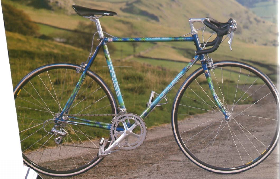

Im 1993er Dawes Katalog finden sich, direkt unter dem Top-Modell Stratos mit 653 Rahmen und Ultegra, vier verschiedene Räder mit dem 531c Rahmen:
Einmal das "Stratos EP" mit Campa Mirage.
Dann der Bestseller "Stratos STI" mit Shimano 105

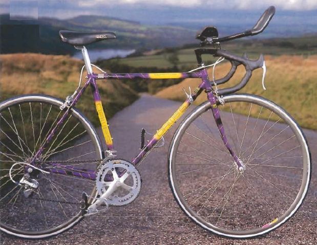

Und mit Unterrohrschalthebeln gabe es ein "Stratos" in einer abenteuerlichen Farbkombi...
Und dann ein Budget Modell "Impulse" mit dem 531c Rahmen und Shimano Exage Gruppe. Erinnert mich ein wenig an mein Bridgestone RB-2. Im 94er Katalog steht zum Impulse: "Judged to be The 450 Pound racer champion in their '93 Best Buy Awards, Cycling Plus magazine concluded that The Dawes Impulse rode just as capably as bikes twice the price...."

Die Kompletträder wurden 1993/94 in den Rahmenhöhen (c-t) 51, 54, 57, 60 und 63 cm angeboten. Einzelne Rahmen gab es nicht zu kaufen.
Der 57 c-t Rahmen hat ein 56cm c-c Oberrohr. Wenn ich mehr zur Geo der Rahmen rausfinde, dann werde ich das hier einfügen.

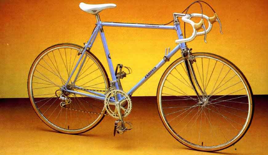

Ich habe mir mal die Historie der 531c Rennrahmen bei Dawes angesehen. Dawes hatte schon immer Rennrahmen mit Reynoldsrohren angeboten. Ich habe jetzt mal 1978 angefangen und da war z.B. das Topmodell "Double Blue" aus 531 (ohne dem c) und mit Ösen für Schutzbleche. Das belegt ganz gut, dass eher vielseitige Rahmen für den alltäglichen Einsatz gebaut wurden und eben nicht für ein Rennteam.
Ab dem 82er Katalog heisst das Topmodell "Imperial" und hat immer noch den 531 Rohrsatz und Ösen. Die Rahmen haben parallele 73° Sitzrohr und Lenkwinkel und eine etwas längere Kettenstrebe.

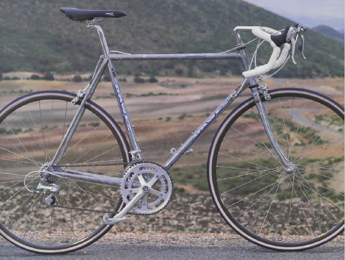

Der 531c Rohrsatz wurde 1986 beim Modell "Imperial" eingeführt. Die Modelle darunter haben weiterhin den 531 Rohrsatz. Auch die Geo und die Ösen bleiben bei allen Modellen unverändert.

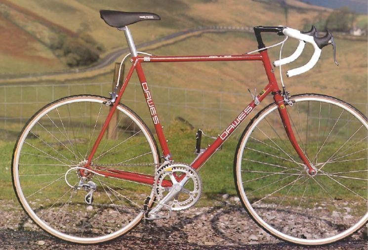

1988 wurde mit dem Modell "Equinox" ein neues 531c Topmodell mit kurzem Bremsmaß, steilerem Sitzrohrwinkel (74°) und kürzeren Kettenstreben und Radstand vorgestellt. Das ist quasi der direkte Urahn meines Rahmens, noch komplett mit Blechmuffen und 126mm Einbaubreite.

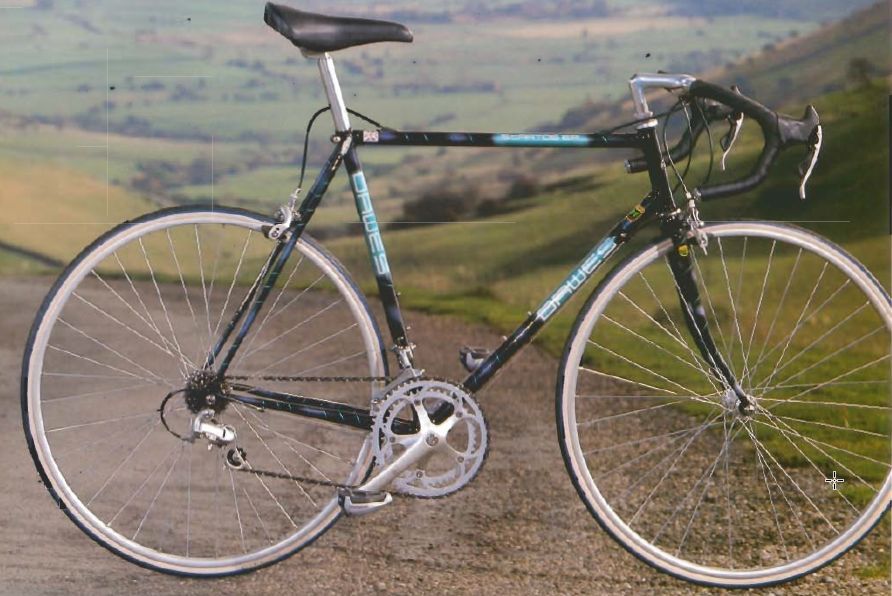

1993, dem mutmaßlichen Baujahr meines Rahmens, ist weiterhin das "Linear" das Topmodell mit 653 und einem kompletten Satz Microfusionsmuffen. Der Bremszug ist jetzt im Oberrohr verlegt.
Das Modell "Stratos" hat zum ersten Mal den 531c Rohrsatz und wird 1993 mit 3 verschiedenen Gruppen angeboten. Die Räder hatte ich ja weiter oben schon bebildert. Das Stratos hat jetzt auf einmal einen Rahmen mit kurzem Bremsmaß und ohne Ösen mit steilem Sitzrohrwinkel. Und auch das im Oberrohr verlegte Bremskabel und die Sattelmuffe und Gabelkopf in Microfusion sind neu. Eigenlich der direkte Nachfolger des 1988er "Equinox".

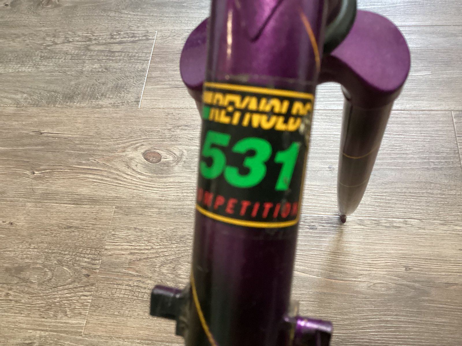

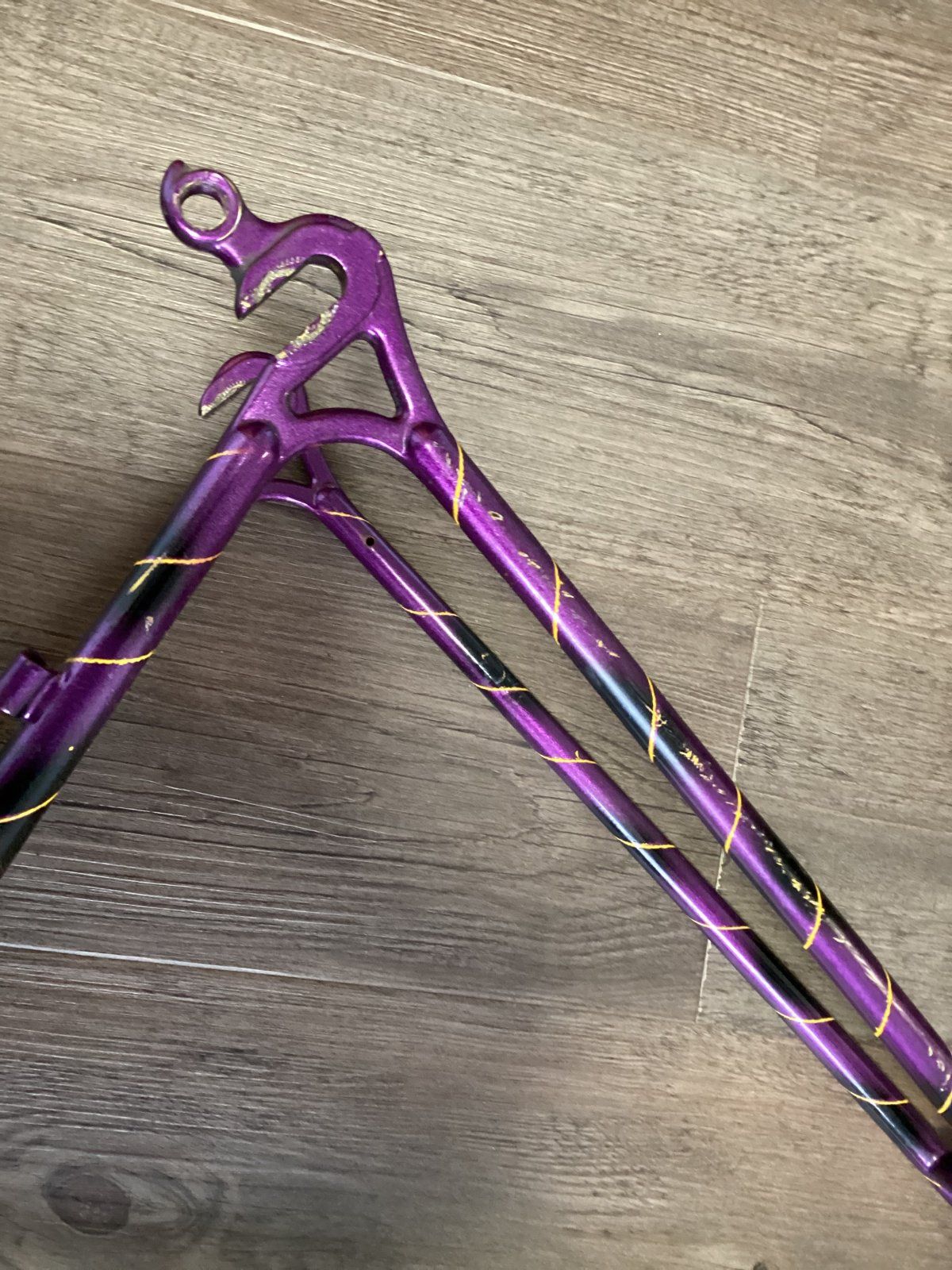

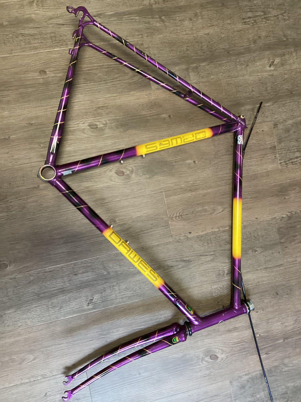

So einen Rahmen habe ich auch noch abzugeben.
Rahmenhöhe 60 cm Mitte bis Ende 58,5 cm Mitte bis Mitte, Oberrohr 56 cm Mitte bis Mitte, Einbaubreite Hinterrad 127mm
Hier für 100€ +Versand ( 15€ in D).
Hast Du ihn genau in den Farben und in welchem Zustand? 60 ist mir eigentlich zu groß aber die Farbkombination reizt mich

Bei der Farbkombi muss man schon ein gutes Selbstbewusstsein haben.......
Ein anderer Gabelkopf als bei meinem Rahmen. Sollte laut 93er Katalog Microfusion sein. Wenn ich das Katalogbild hochskaliere, sehe ich da eher den Gabelkopf meiner Gabel. Vielleicht schaust Du mal von unten rein ob am Gabelkopf ggf. eine Schweissnaht zu sehen ist....
img_1229-jpg.1073987
Nicht dein Ernst….
Du definierst deinen Selbstwert über die Lackierung deiner Rahmen?
Im "Biete" würde ich jetzt nichts schreiben. Aber es ist ja hier nicht der Verkaufsthread.....
Bei dem Rahmen habe ich folgende Bilder vor mir: Protagonist, kurz vor der Pensionierung, kommt mit seinem brombeer/gelben Stratos zur Clubausfahrt. Folgende "Clubmen" sind schon da: einer mit einem Bianchi, ein Gios, eine Gazelle in Eierschale und ein Colnago (muss ja sein) in bunt. Wer jetzt nicht selbstbewusst genug ist um die Kommentare der Clubkameraden zu überstehen, der kommt bei der nächsten Ausfahrt mit einem De Rosa in uni.....
Das mag alles ganz anders ablaufen, ggf. bekommt man sogar positive Kommentare für die 90er Farbkombi. Einfach ausprobieren....
