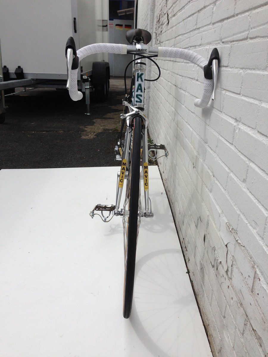

Im Kelly-Look! Super!ich bin damit mit meinem Vitus FKC9 die Retro Ronde mit ca. 9 km Pavé in Oudenaarde schon 2x gefahren - bisher noch kein Problem damit

Funktioniert,aber Du solltest Dein Vorderrad nochmal abdrücken und zentrieren (lassen).
