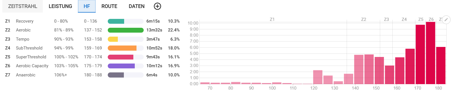

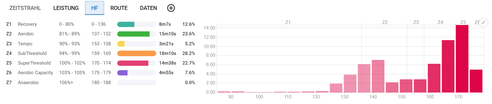

Ich bin am Donnerstag eine 5x6 VO2max Session gefahren (2x3 min Pause und 2x3,5min dazwischen). Bereits beim ersten Intervall, auf jeden Fall beim zweiten, habe ich gemerkt dass das eine zähe Geschichte wird.
Das letzte Intervall musste ich dann mit 50W weniger fahren, da ging nix mehr.
Ich habe sicherlich die Tage zuvor bzw. am Tag ein etwas zu großes Kaloriendefizit gehabt (aktuell sollen 2-3 KG runter)
Heute die gleiche Einheit - gut gegessen gestern und heute - deutlich besser, alle Intervalle gingen sauber durch (fast schon zu sauber).
HF am Donnerstag, wo es so zäh war:
HF heute:
Also deutlich mehr Zeit >175HF am Donnerstag -> HF war einfach während der Intervalle schneller und länger weiter oben.
Für Vo2max und für die 5x6 war es mir heute sogar eigentlich fast zu wenig Zeit im Bereich >95%HF.
Meine Frage wäre jetzt: Obwohl es am Donnerstag eigentlich Leistungstechnisch nicht gut lief, konnte ich mehr Zeit in der gewünschten HF Zone verbringen.
Es ist valide zu sagen, dass die gefühlt schlechtere Einheit ggf. aber sogar einen besseren Trainingseffekt hatte?
HF heute:
Für Vo2max und für die 5x6 war es mir heute sogar eigentlich fast zu wenig Zeit im Bereich >90%HF.

Daran sieht man schön, finde ich, dass man Trainingserfolg nicht monokausal erklären kann. Die HF ist nur einer von mehreren Parametern.
Wenn Du am Ende reduzieren musstest war die Wattzahl zu hoch - das kann natürlich an der Ernährung gelegen haben.
Bei „zu locker“ wäre ich erstmal vorsichtig. Das kann Grds sein, du musst dich aber auch nicht in jeder Einheit vollkommen abschiessen. Nicht die einzelne Einheit bringt den Erfolg, sondern die Menge an Einheiten über Wochen und Monate.

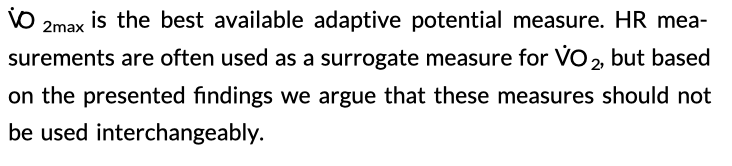

Bin heute etwas ins Rabbithole gefallen, sorry.
Das 90% HFmax taucht in Studien öfter mal als unhinterfragte Annahme beim Vergleich von Intervallprogrammen auf (es wird geprüft, ob hard start Intervalle oder steady state Intervalle zu mehr Zeit über 90% HFmax führen). Wäre ich Sportwissenschaftler, wäre das auch eine der billigsten Art und Weisen, wie ich ein Paper raushauen kann: Intervallprotokoll 1 führt zu längerer Zeit über 90% HF als Intervallprotokoll 2. Ob das dann zu besserer Adaption führt, wer weiß?
Das hat sich als Proxy etabliert, weil das einfach und billig zu messen ist, obwohl die Studienlage dazu extrem kritisch ist. Attraktiv ist dieser Proxy wohl eher, weil man kein Budget hat, um die VO2-Aufnahme aller Probanden mittels Spiro über die gesamte Intervention zu testen.
Es gibt zwei banale und damit richtige Erkenntnisse, die hier zu einer beliebten, aber nicht unbedingt bewiesenen Behauptung zusammegelegt wurden:
  • VO2max und HRmax verlaufen relativ linear in einem Bereich, der genug Abstand von Ruhe-HF und Max-HF hat (https://journals.lww.com/acsm-msse/...reserve_is_equivalent_to__vo2reserve,.18.aspx). Hier sei angemerkt: an den Rändern gilt das leider nicht unbedingt, weil es auch andere Dinge gibt, die über Blutkreislauf gesteuert werden als nur die Sauerstoffaufnahme (Wärmeaustausch z.B.). Ebenso gilt das auch nicht individuell und auch nicht über die gesamte Bandbreite, sondern nur im Durchschnitt (Grafik Nr 4) bzw. als Regressionslinie.
  • Über die Ausnutzung/Ausreizung der VO2max im HIT-Training kann man kurzfristig (4-12 Wochen) sehr starken Anpassungsreiz auf die individuelle VO2max setzen, umso mehr, wenn der gereizte Körper vorher kein HIT gemacht hat (Diesel, Saisonpause, Anfänger). Da gibt es tausende Studien, die Leistungsentwicklung durch HIT-Training belegen: bringt erstmal was, aber je größer der Effekt, desto weniger konnten die Athleten das nach 8-14 Wochen überhaupt weitermachen. Wer also länger als vier Monate in die Zukunft plant, wird mit "HIT-Minmaxing" voraussichtlich bis dahin ein anderes Hobby haben.
  • aus der Kombination dieser Erkenntnisse wird dann einfach gefolgert, dass >90% maxHF in einer Einheit auch hohe Adaption für diese eine Einheit nach sich zieht. Das ist meines Wissens aber überhaupt nie wissenschaftlich belegt worden und wird es auch wahrscheinlich nie werden.
Spannend ist, wenn man weiter nach Belegen für die Symmetrie zwischen VO2-Aufnahme und Herzfrequenz sucht. Mortensen (https://pubmed.ncbi.nlm.nih.gov/18372307/) wird dann auch als Beleg angeführt, obwohl das gar nicht das Ziel seiner Testung und auch nicht das Ergebnis war. In einem Stufentest war zum Moment der maximalen Sauerstoffaufnahme vielmehr die Herzfrequenz bei etwa 90%. Danach stieg die HF weiter, das Schlagvolumen nahm aber ab und damit auch die Sauerstoffaufnahme.
https://pubmed.ncbi.nlm.nih.gov/18372307/#&gid=article-figures&pid=figure-2-uid-1
Hier ging es nicht darum, den Moment der maximalen Sauerstoffaufnahme in die Länge zu ziehen, das hat er gar nicht getestet. Auch andere Studien sagen, dass aus 90%maxHR keine ausreichenden Ableitungen für %maxVO2 gezogen werden können (https://journals.lww.com/acsm-msse/...et_heart_rates_for_the_development_of.19.aspx).
90% VO2max ist dabei ebenfalls ein ziemlich beliebiger Wert, der auch 87% oder 95% sein hätte können. Meiner Erinnerung nach (kann mich täuschen) tauchte das "90% VO2max" erstmals in einer (Meta-)Studie auf, die eine Untergrenze für HIT definiert hat, um unterschiedliche Protokolle zu sortieren (Billat? https://link.springer.com/article/10.2165/00007256-199622020-00004, leider Paywall).
Dass höhere Ausreizung der VO2max bessere Ergebnisse als niedrigere nach sich zieht, belegt allerdings Urianstad Odden sehr schön (https://www.researchgate.net/public...g_the_greater_is_the_cycling_performance_gain). Spannend hier ist, dass 22 Athleten dasselbe Training gefahren sind (5x8), alle an ihr Limit gegangen sind dabei, die %maxHF im Schnitt nahezu gleich waren, aber unterschiedliche Ausnutzung ihrer VO2max erreichten und damit unterschiedlich starke Adaptionen. Sie schreibt auch, dass die VO2max und HR über die täglichen Trainings ziemlich unabhängig voneinander variierten und folgert deshalb.
lange Rede kurzer Sinn: viel Zeit über 90% HFmax ist leider kein Hinweis darauf, dass das heutige Training besonders effektiv war. Kein HIT ist auch keine Lösung, aber Perfektion scheint es hier nicht zu geben, sondern nur das regelmäßige Setzen von Reizen, mit denen man seine eigenen Grenzen verschiebt.
