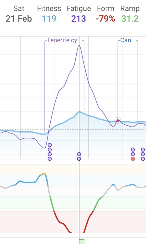

Wie sehr sollte man bei einem einwöchigen Trainingslager im Frühjahr in den roten Bereich gehen?
Vielleicht so, daß du auch am letzten Radtag noch mitfahren kannst?Wie sehr sollte man bei einem einwöchigen Trainingslager im Frühjahr in den roten Bereich gehen?
Dass ich kein Fan der Trainingssteuerung über diese Kennzahlen bin habe ich ja schon öfter geschrieben und begründet. Wenn Du aber damit arbeiten möchtest, würde ich keinen Höchstwert festlegen, sondern das Training so steuern, dass Du möglichst wenige Tage (2-4) im Bereich unter -30 landest.Wie sehr sollte man bei einem einwöchigen Trainingslager im Frühjahr in den roten Bereich gehen?
Ich mag das System eigentlich auch nicht. Allerdings hatte ich mich in der Vergangenheit schon das eine oder andere Mal, ganz schön ins Aus geschossen. Letztes Jahr zu dieser Zeit, hatte ich auch 2 Wochen Urlaub und bin in dieser Zeit sehr viel gefahren. Danach hatte ich eine super Form und konnte Leistung von mir abrufen, von der ich gar nicht wusste das ich das kann. Ich bin danach dann noch ein zwei Mal extrem hart mit für mich guten Gruppen gefahren. Dann war aber auch erstmal der Ofen aus und es hatte locker einen Monat gedauert, bis ich wieder halbwegs frisch war. Ich hatte dann noch einen guten Monat Training für den Ironman. Danach war der Ofen aber komplett aus. Den Rest des Jahres bin ich nur noch semi gut drauf gewesen und mir viel es extrem schwer Leistung abzurufen. Das würde ich dieses Jahr halt noch etwas eleganter machen wollen. Momentan ist meine Leistung im Vergleich zum Vorjahr extrem gut. Ich merke aber auch, das mir die langen Sachen fehlen.Dass ich kein Fan der Trainingssteuerung über diese Kennzahlen bin habe ich ja schon öfter geschrieben und begründet. Wenn Du aber damit arbeiten möchtest, würde ich keinen Höchstwert festlegen, sondern das Training so steuern, dass Du möglichst wenige Tage (2-4) im Bereich unter -30 landest.
Wenn Du vor der Woche ordentlich regeneriert (hättest) und alle 3 Tage einen Ruhetag machst, sollte das eigentlich funktionieren. Kannst ja selbst mal schauen wieviele Tage Du tief rot bist und wie lange das hinterher dauert, bis Du wieder aus dem Bereich raus bist.

Das hört sich nach ordentlich Übertraining an. Im Zweifel ist weniger eben mehr und ich wiederhole mich hier gerne: Bei viel Volumen (ordentlich Steigerung) mit Intensitäten vorsichtig umgehen. Mehr Intensität macht das Training härter, aber nicht unbedingt besser (zielführender).Ich mag das System eigentlich auch nicht. Allerdings hatte ich mich in der Vergangenheit schon das eine oder andere Mal, ganz schön ins Aus geschossen. Letztes Jahr zu dieser Zeit, hatte ich auch 2 Wochen Urlaub und bin in dieser Zeit sehr viel gefahren. Danach hatte ich eine super Form und konnte Leistung von mir abrufen, von der ich gar nicht wusste das ich das kann. Ich bin danach dann noch ein zwei Mal extrem hart mit für mich guten Gruppen gefahren. Dann war aber auch erstmal der Ofen aus und es hatte locker einen Monat gedauert, bis ich wieder halbwegs frisch war. Ich hatte dann noch einen guten Monat Training für den Ironman. Danach war der Ofen aber komplett aus. Den Rest des Jahres bin ich nur noch semi gut drauf gewesen und mir viel es extrem schwer Leistung abzurufen. Das würde ich dieses Jahr halt noch etwas eleganter machen wollen. Momentan ist meine Leistung im Vergleich zum Vorjahr extrem gut. Ich merke aber auch, das mir die langen Sachen fehlen.
Bei mir funktioniert sowas ganz gut;-) Gestern von der Leistung ein gutes Rennen gefahren, wie andere schon vorgebracht haben ist das aber sehr individuell.Wie sehr sollte man bei einem einwöchigen Trainingslager im Frühjahr in den roten Bereich gehen?

Ist das nicht genau so "verläßlich" wie die Erholungsanzeigen auf den Garmin-Uhren? 1 Tag Sport dann 3 Tage Pause - mal gefrotzelt, ich kenn das nur vom Hörensagen, hab selbst keine. Mich aber auch schon über den frühen Roteintritt von intervals gewundert.Wie sehr sollte man bei einem einwöchigen Trainingslager im Frühjahr in den roten Bereich gehen?
Weit überwiegend Grundlage wäre so etwa mein Fall.Allerdings, je mehr Grundlagenfahrt, desto unbrauchbarer wird die Anzeige meines Erachtens. Je härter und länger, umso plausibler wird's.
