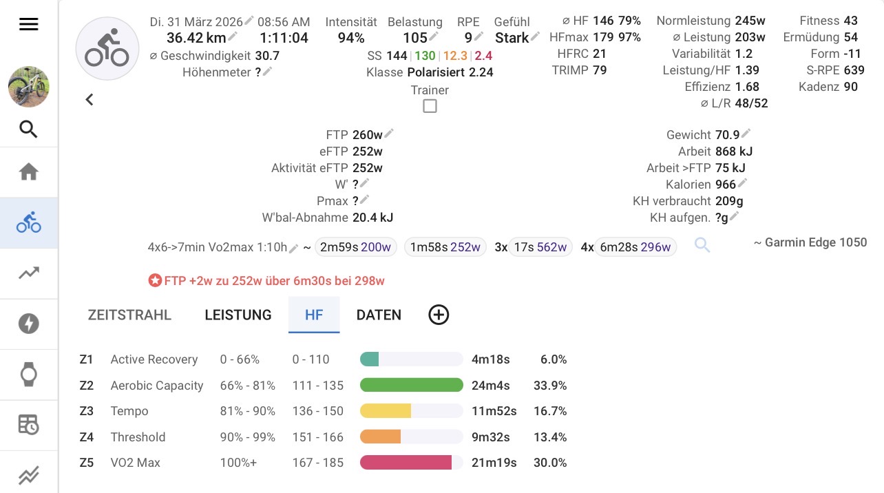

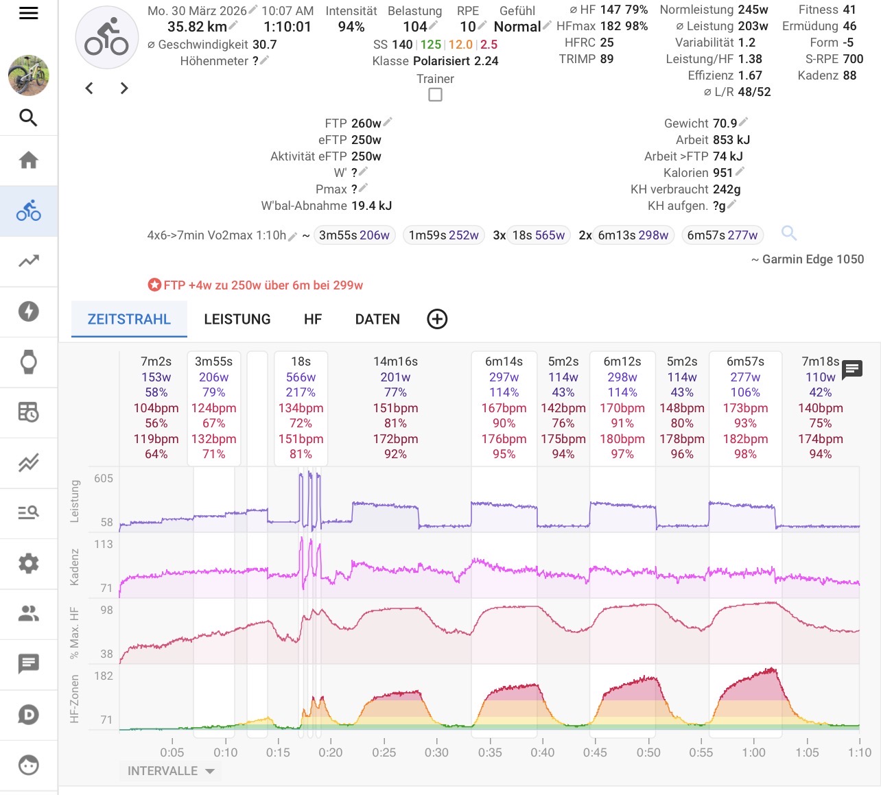

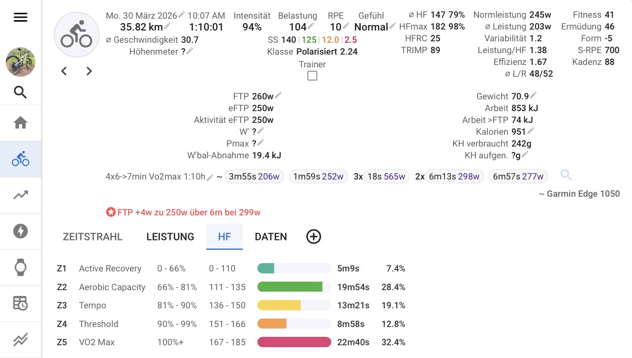

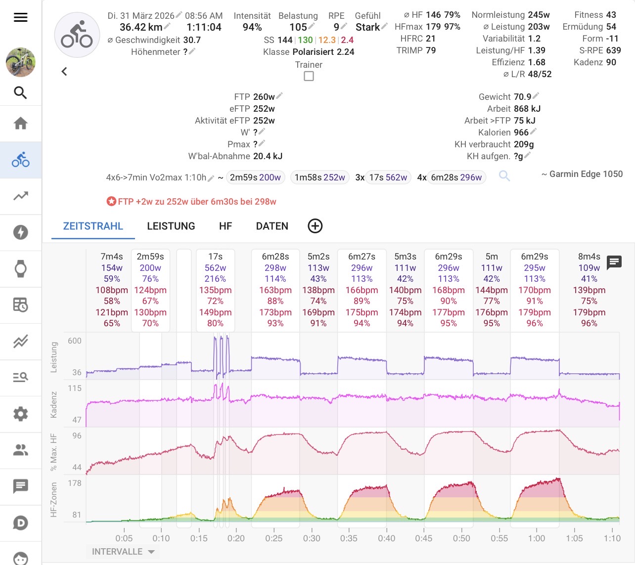

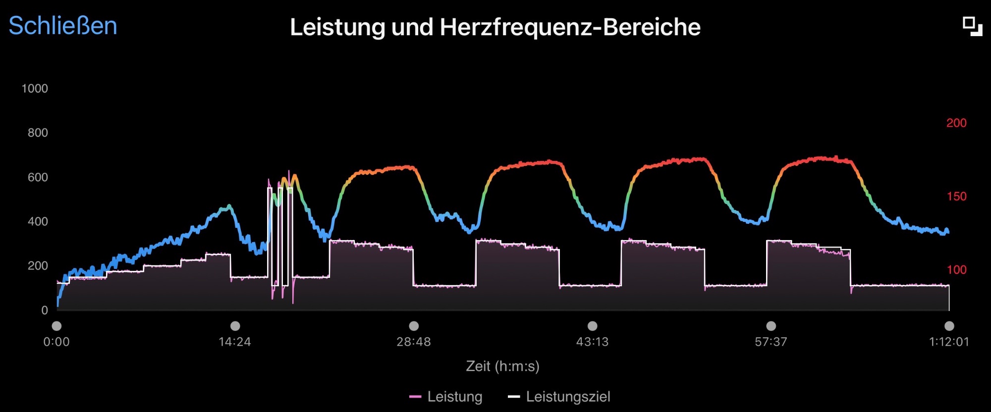

Bin heute 4x6min45sec gefahren und habe immer so 3min gebraucht um von 175er (ca. 95% HFmax) Puls auf 130 runterzukommen. Pause war dabei 5min, was einem Verhältnis von 4:3 bzw. 0,75 entspricht.
Waren dann in Summe fast 22min >90%HFmax mit um die 113-114% FTP (die vermutlich etwas veraltet ist).
