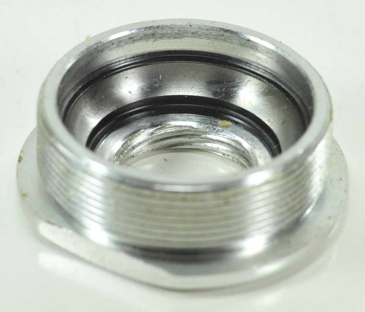

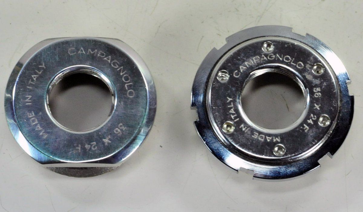

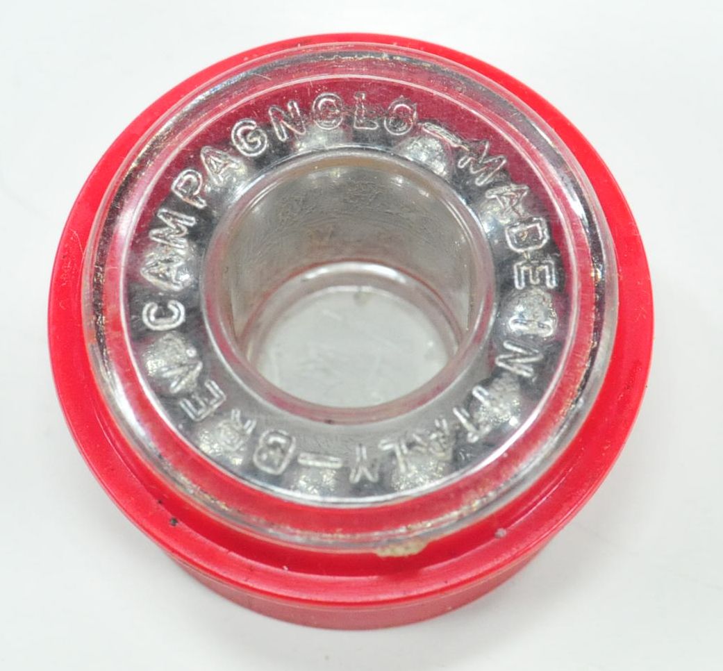

Das ist ne Mischung aus C-Record und Chorus, Aluschalen C-Record, Kugelkäfige mit 12 Kugeln nicht C-Record,
sondern Croce, Chorus, Athena mit 12 Kugeln zu1/4tel, C-Record hat 14 Kugeln zu 7/32tel.
Achse ist eine Pista. Schmutzhülse passt für alle Campalager. Die Lagerschalen auf Deinem Bild schauen aber nach Stahl aus,
kann natürlich täuschen

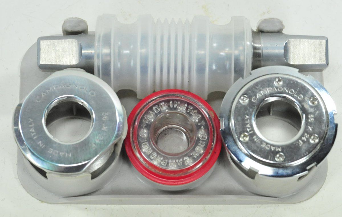

Hier ist noch ein NIB mit 70-SPc und 11 Kugeln im Käfig
(Bilder von @faliero geliehen)

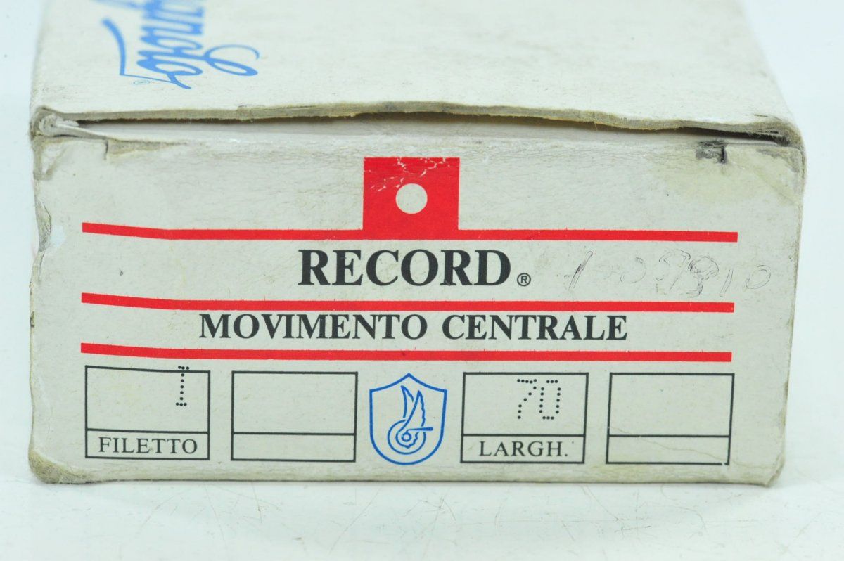

Frühe Variante Record Corsa zw. 86 bis 88 mit 11 Kugeln, ab 88 mit 14 Stück 7/32tel im Resinkäfig.
Sollte dann Achslänge 109 mm haben. Kannst ja mal messen;)
Es geht nach wie vor um die Welle meines C-Record mit 111mm und Alulagerschalen: 70-SPc. Identisch zu dem von mir gezeigten bis auf die Anzahl der Kugeln im Käfig;)
